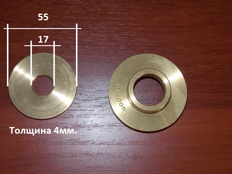

Андрей, дай плиз размеры "задней" шайбы(той, что без центровки), опорная у меня есть для Сузучьих/Машкиных винтов, а вот второй нет :unknown:
Завтра Дима сниму размеры. Винт уже на моторе.

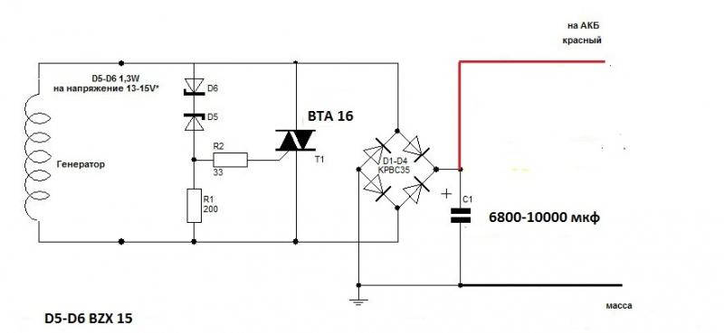

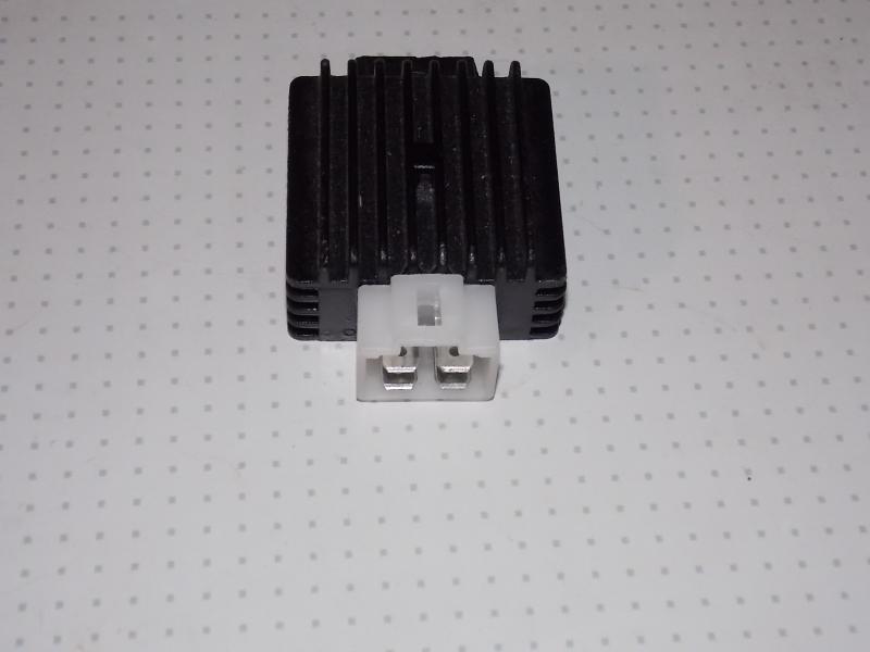

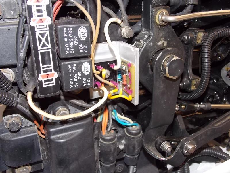

Испытал сегодня регулятор от скутера. Греется как сковородка- не годится, слабоват однозначно.
Поставил регулятор проверенной схемы.
Работает великолепно, на зажигание влияние не оказывает. Тахометр как не странно, так же не страдает.
Детали по нагреву не выходят за пределы 30-40 градусов. :good:
За одним проверил фактическую мощность генератора с помощью нагрузки вольтметра и амперметра.
Генератор честно отдает в нагрузку заявленные 8 ампер, с напряжением 13 вольт.
Регулятор на данный момент размещен на скорую руку и весьма примитивно.
Пока не до эстетики, зимой будет время всё упаковать в красивый корпус.
Напряжение стабилизации регулятора 14.8 вольт. Этого вполне достаточно для полного заряда АКБ и безопасного использования разных приборов.

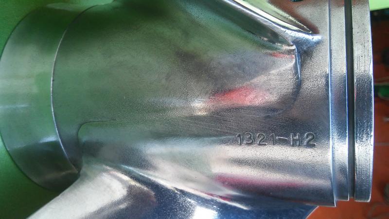

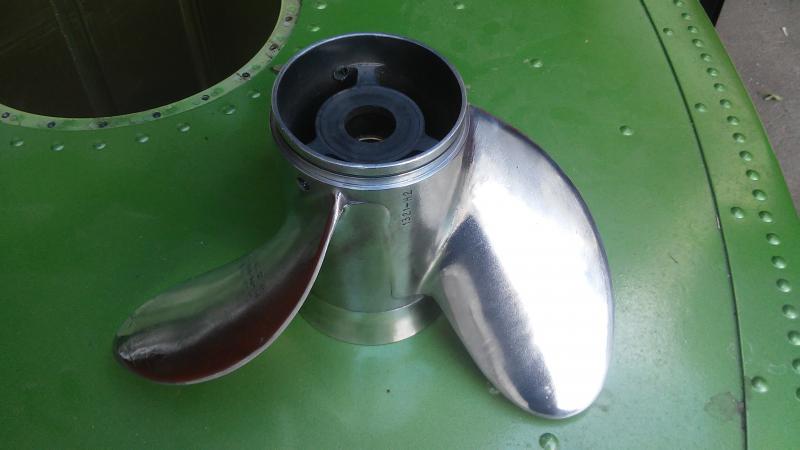

Испытания прошли! К сожалению адекватных результатов получить не удалось.
Порывистый ветер поднимал "гребешок" до 0.5-0.8 метра, идти приходилось на малых оборотах весь путь по маршруту в оба конца.
К этому добавились неисправности тахометра, не захотел он дружить с шунтирующим регулятором. В результате показания не соответствовали действительности.
Но мы нашли спокойный участок реки, где удалось разогнать лодку до максимальной скорости в 55 км.ч
К сожалению и тут нас ждала неудача, заклинил термостат, температура поднялась до 80 градусов, сработал аварийный датчик температуры подключенный согласно схемы в коммутатор зажигания и мотор на всём ходу скинул обороты до холостых :shock: :shock: :shock:
Такого резкого торможения даже на авто не помню. :shock:
Выводы: Винт Солас 13х21 однозначно не тяжелый для Прогресса-4. Мотор раскручивается до "визга" за считанные секунды. Из воды выпрыгивает на глисс. по прежнему резво. Загрузка была около 250 кг. Не думаю что ещё 250 кг плюсом изменят картину как то кардинально.
По расходу картина так же не изменилась, те же 10 литров в час было потрачено.
К сожалению более точных результатов пока достичь не удалось.
Они обязательно будут- сезон то ещё впереди. :hahaha:
Место стоянки в заливе реки Сылва.

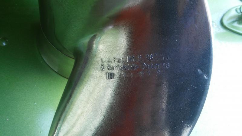

П.С. Винт Солас имеет более скромный профиль лопасти, он явно даже на глаз меньше по площади оригинального винта Джо-60. Это говорит о меньшем упоре винта и большем проскальзывании. К сожалению без точных результатов испытаний вычислить процент не имею возможности.
Что касается оригинального винта Джо-60 3х13 1/4х 17 его проскальзывание составило 12% (расчетная по результатам)
