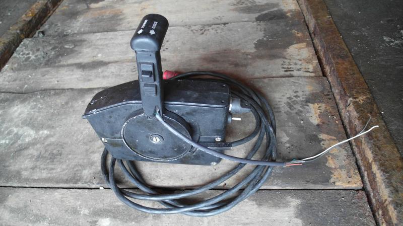

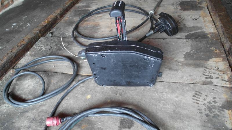

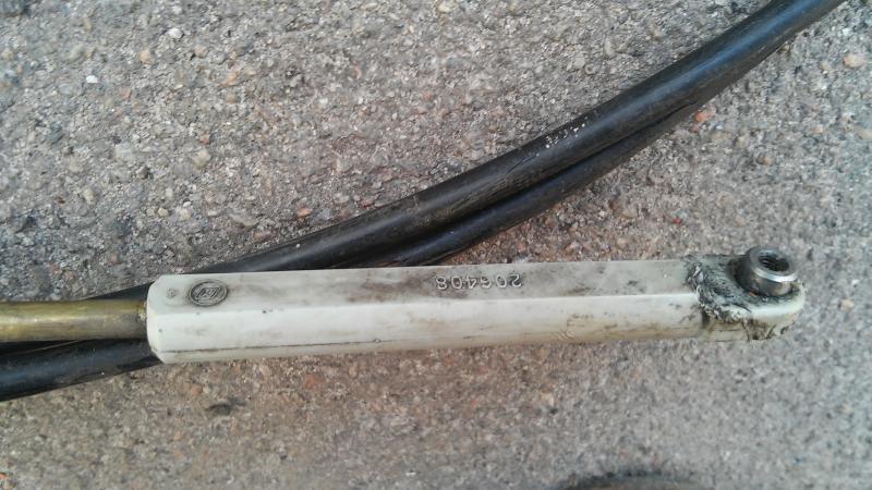

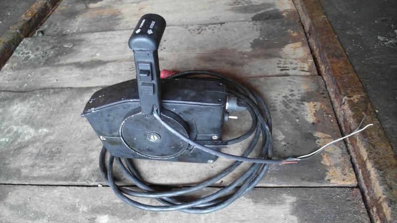

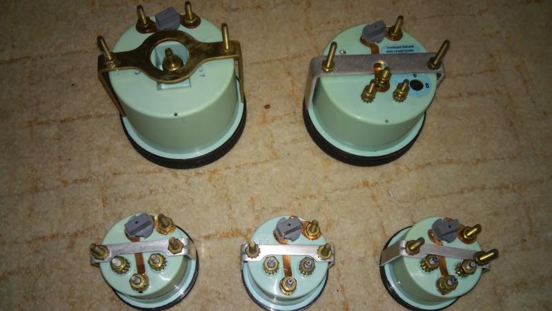

Подойдут???
912
Алексей707 сказал(а):
Телефлекс на Джоники подходит(на фото универсальный вроде, с переключателем), у меня лежит Телефлекс(правда не такой внешне), ждет весны, покупал с Джонсон-90 2Т... так что оно :yes:
з.ы. Если эти не купишь, то в поисках смотри внимательнее, "Фария" с Джониками/Эвинами не дружит!.. даже универсальная :pardon:
Алексей707
23.01.2016
116
16
СССР
Прогресс 68г., 73г.
Minn Kota, Вихрь 25, Evinrude 60
Уже купил!!! Совершенно новые. :cpilot

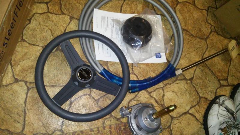

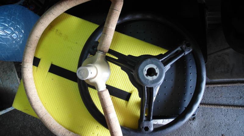

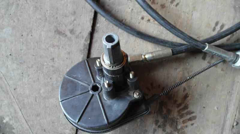

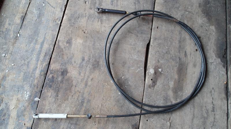

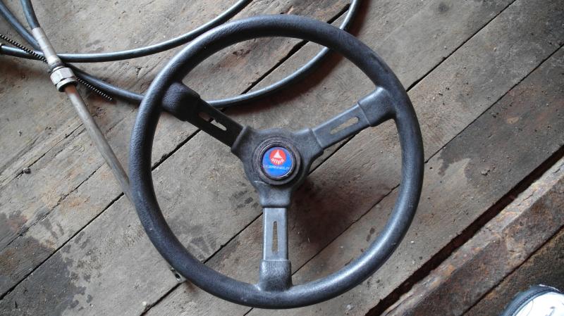

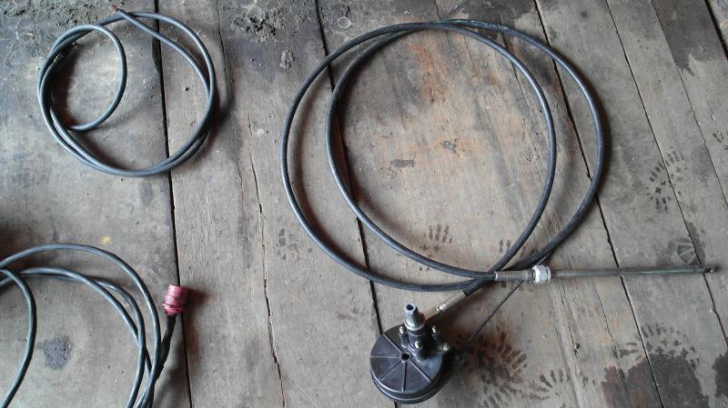

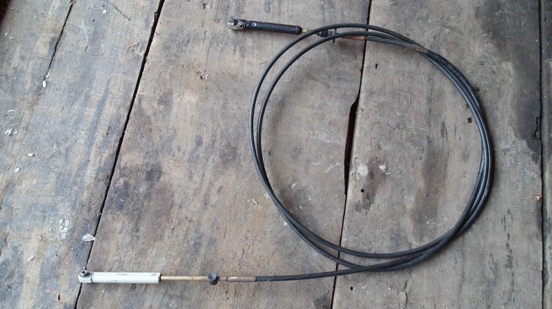

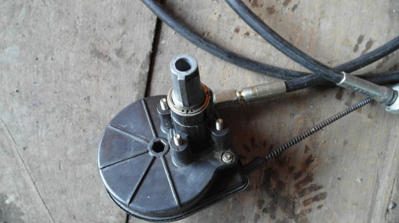

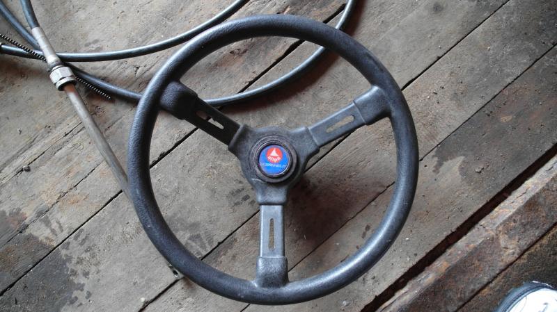

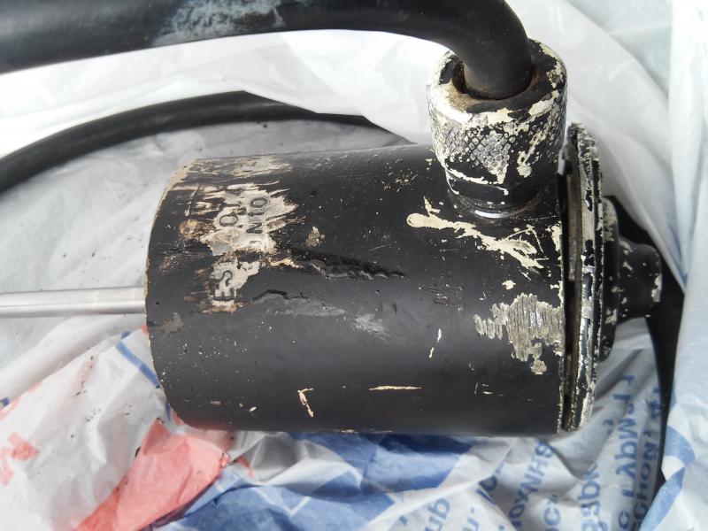

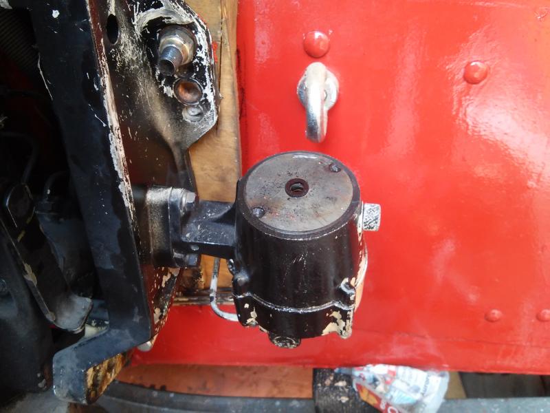

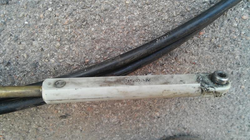

Я понимаю ручка только на правую сторону? И вообще нужно переносить на право.? как можно руль Прога вставить вместо пиндосовского???
912
1)Да, машинка правосторонняя
2)Перенести на правую сложности никакой, ты ж сразу крепить её будешь на право :D Только сделай обязательно доп упОр между приборной панелью и переборкой из любого дюралевого уголка, иначе панель будет мотаться как сопля :jokingly:
3)Только заказать токарю переходник... а нафига? :unknown:
РУЛЕВАЯ МАШИНКА ЧТО НА ТВОЁМ ФОТО РАССЧИТАНА НА МОТОРЫ МОЩНОСТЬЮ НЕ БОЛЕЕ 30л.с. !!!!!
НА ТВОЙ 60й ЭВИНРУД ОНА НЕ ПОЙДЁТ!!!!

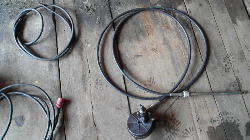

Да ладно!!! :shock: Предыдущий хозяин этим пользовался на Прогресс 4
Что делать???!!! :eek:
912
1)Машинка с пластиковым корпусом и тросом М58 вместо положенного для нашей мощности мет. корпуса и троса М66
2)Менять машинку вместе с тросом полюбому :pardon:

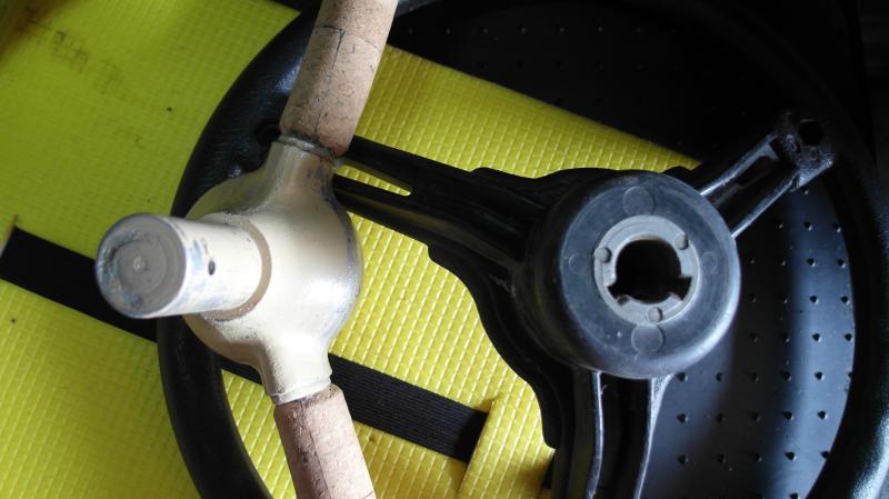

Вот блин!!! Буду искать. А руль родной хочу оставить он круче.
912
... А руль родной хочу оставить он круче.
Руль Прога классный не спорю, но учти, что на буржуемашинке не 1,5, а 3 оборота "от края до края"... и чтобы оперативно сманеврировать такой большой по диаметру и не удобный для такого управления штурвал может сыграть злую шутку :(

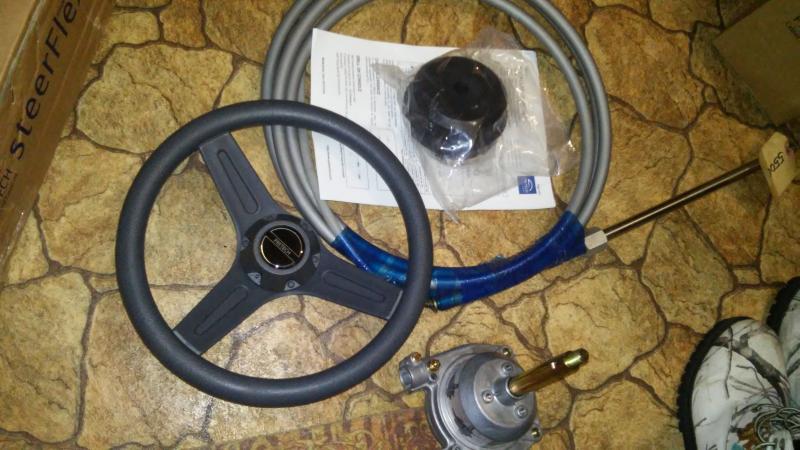

Короче продал я тот рулевой комплект и купил новый!
Алексей707
23.01.2016
116
16
СССР
Прогресс 68г., 73г.
Pretech ZTS T71 + M66 14f = :kapitan:

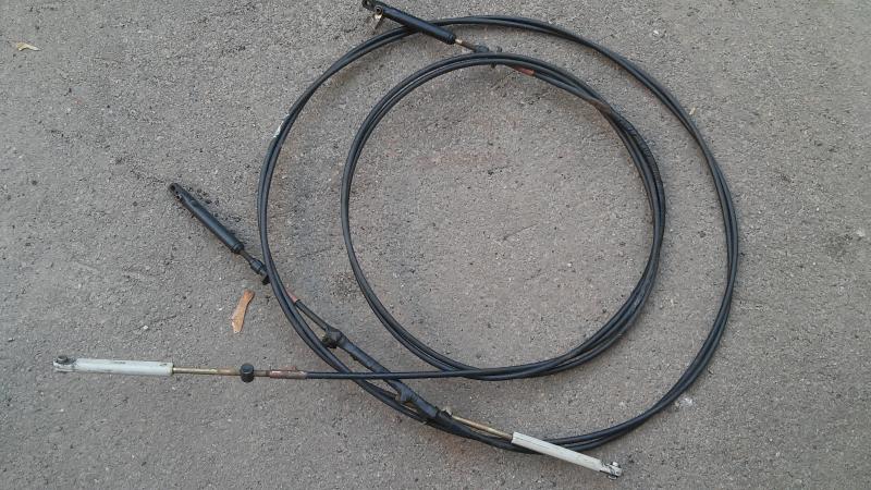

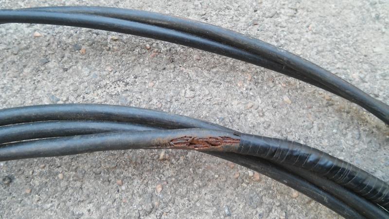

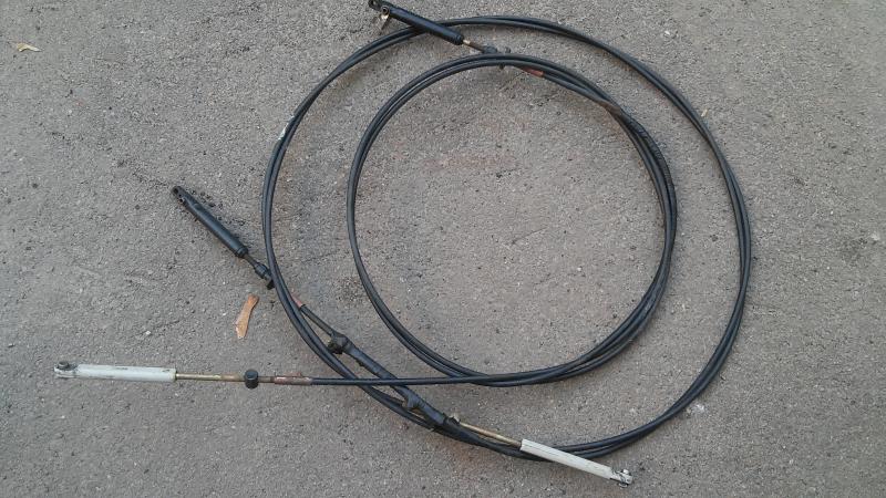

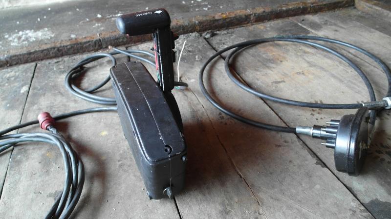

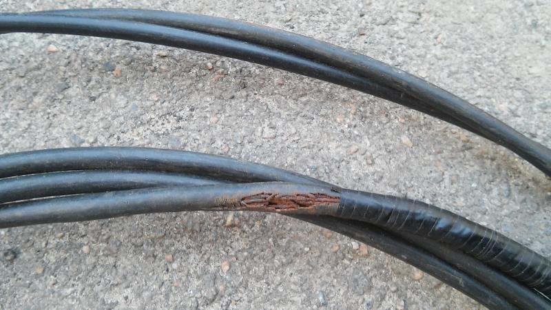

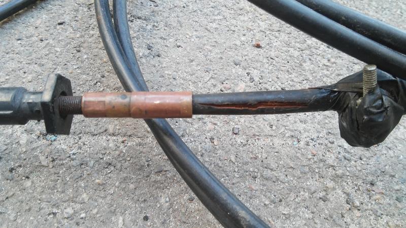

Газ реверс какой-то ушатанный? Может и его поменять? :?
912
Да, троса к сожалению менять.. НО, если хОдят они в боуденах пока нормально, то можно на первое время отремонтировать лОпины в оплетке термоусадочной трубкой, пролИть троса дешевым моторным АВТО маслом и откатать сезон, а потихоньку скопИть денюшку и купить новые :yes:

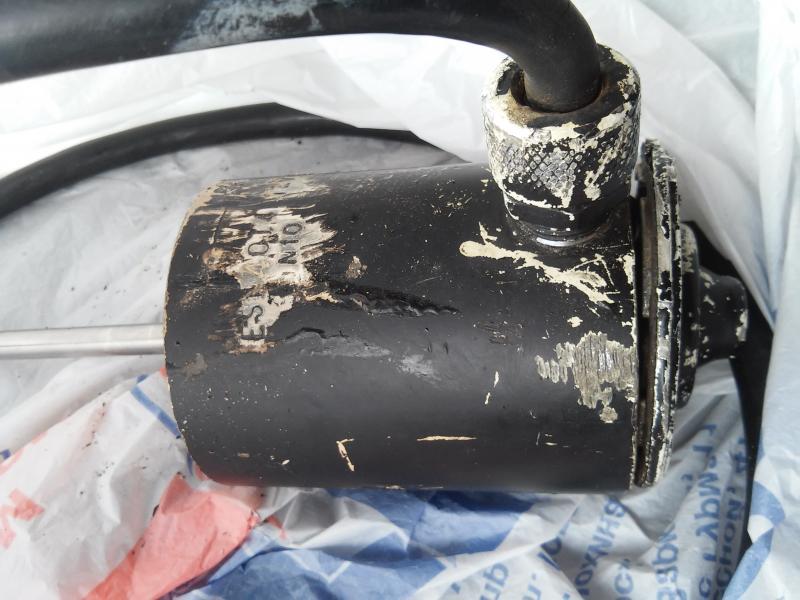

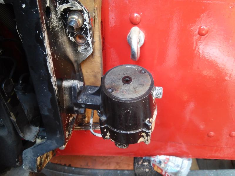

сгорел мотор трима,от чего можно подобрать или у кого нибудь есть?
912
Пробуй по намоточным электромастерским перемотать, если хорошие спецы - проблем нет и бюджетно... если такой вариант отсутствует, то в барахолку на "мотолодку" к "разборшикам" или на Ебей :pardon:

в мастерской делают только большие движки.ротор ещё могут перемотать,за 3200р, а статор не могут.
912
Плохие мастера :D ... у нас моторчик на Хонду-50 знакомец перемотал :yes: ... правда не буду утверждать статор или ротор, не уточнял... работает и хорошо :)

подскажите а сколько вольт должно быть на выходе мотора.у меня 17в.
