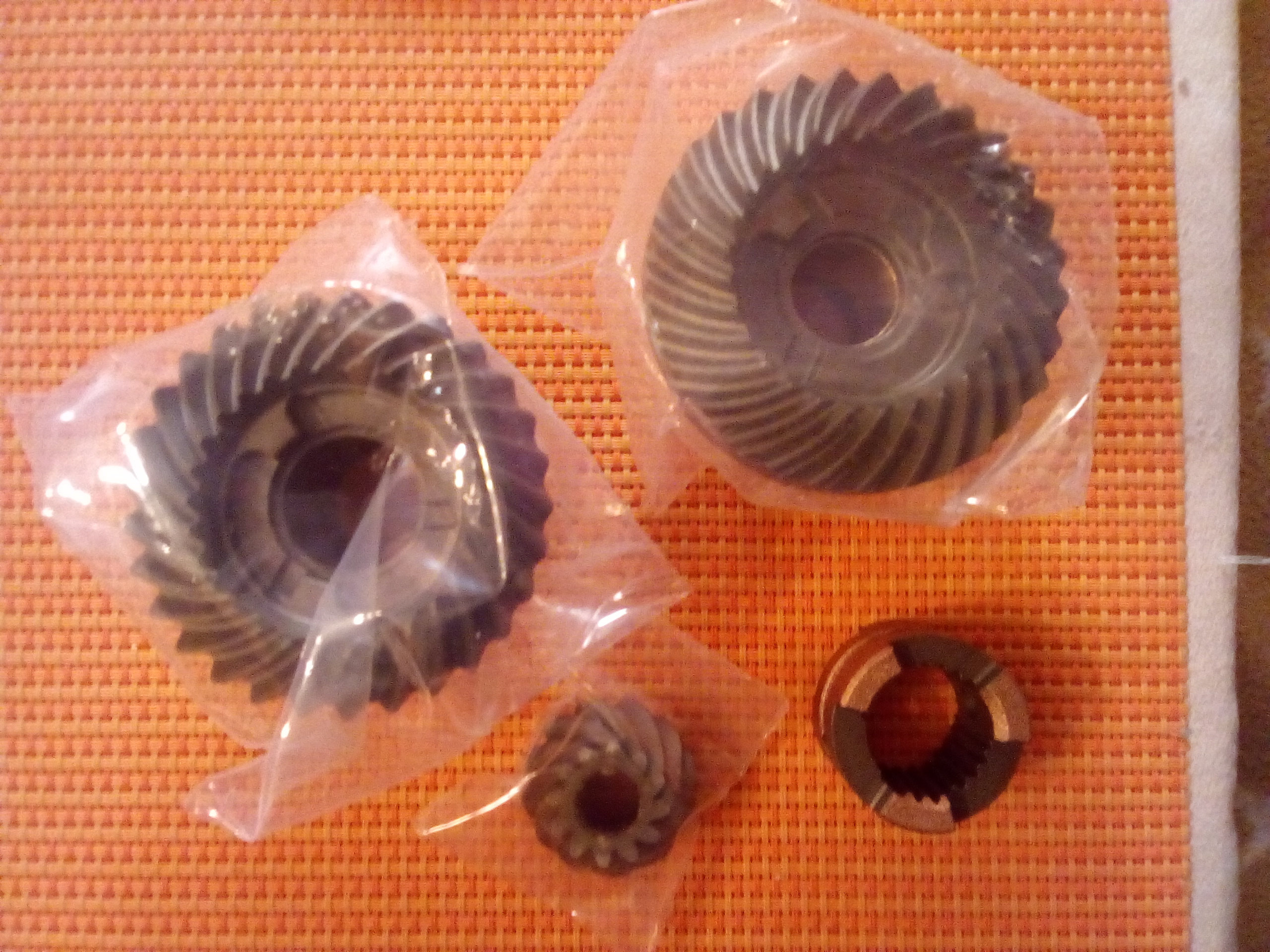

В данном случае идеальный вариант :good: , ибо комплект шестерен будет стОить столько же, но только регулировать зазоры в них мало кто может качественно :(
Согласен на все сто.
Хозяина редуктора зовут Олег , живет в Апрелевке. Я ему мотор продал недавно.
Редуктор ,что купил Олег с 60-ки L-ки,но он не подходит на этот мотор.
А комплект шестерен мне обошелся почти в 19 косых осенью,но проблему они не решили,тк редуктор разобран варварски,не мной,и некоторые детали потеряны.
https://forum.motorka.org/threads/7698/post-412580
Короче ,отличный вариант если подойдет.
Будет нужна помощь,посодействую,свяжу напрямую.

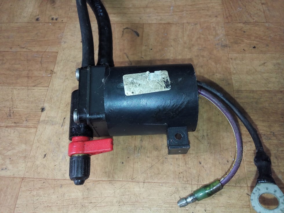

Вот кстати Олег мне подогнал бесплатно ,хотя некоторые мне загнули 5 тр за клапан,фото правда не мое но понятно что за зп
Алексей707
23.01.2016
116
16
СССР
Прогресс 68г., 73г.
Minn Kota, Вихрь 25, Evinrude 60
22$ в сша:kapitan_2:

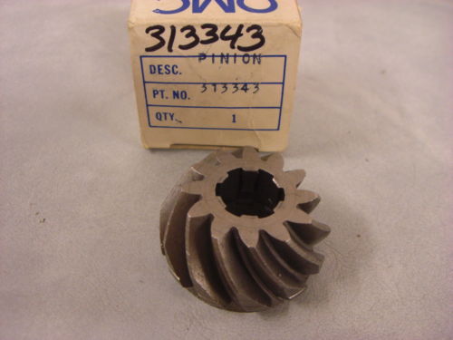

Вариант поменять один пиньен не прокатит если и менчть то весь комплект шестеренок, но есть проблема с регулировкой и это самый большой геморой, проще и надежнее купить рабочий редуктор,что я и сделал
