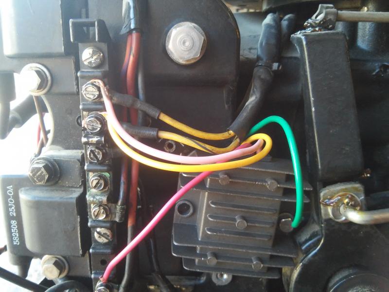

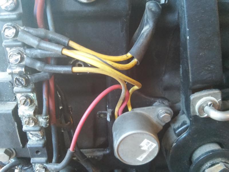

с перезарядкой разобрался,родной круглый снял.и поставил регулятор напряжения с скутера теперь 14в на аккумуляторе.

Олег, не гоже так провода оставлять, от вибрации жилы поломаются.
912
arhangel сказал(а):
Олег, не гоже так провода оставлять, от вибрации жилы по ломаются.
:good: ... термоусАдка - копейки в электролабазах стоит.. ну или в "БИ-БИ" ;)
это временно, во время проверки сфоткал.

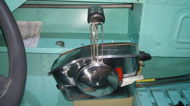

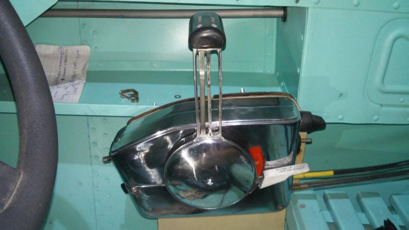

Посоветуйте рулевую тягу(кочергу)ULTRAFLEX за 4500 желания нет покупать.в продаже есть дешевле но они вроде не подходят на эвинруд.в чём разница?
912
Алексей707
23.01.2016
116
16
СССР
Прогресс 68г., 73г.
Minn Kota, Вихрь 25, Evinrude 60
:drugi:
912
Красава!!! :good:
Марка- модель регулятора или скутера имеется? Как работает регулятор на сегодняшний день?
Тахометр у тебя подключен к мотору?

танкист сказал(а):
Марку не знаю, покупал давно на другой мотор.коробка от него где то валяется в гараже,найду сфоткаю.цена регулятора около 400р.в магазине для скутеров.Работает без нареканий :good: тахометр у меня китайский цифровой тс-011.

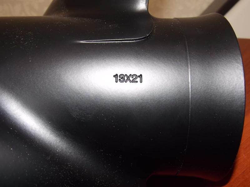

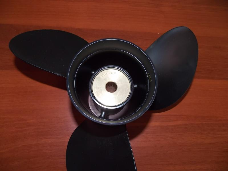

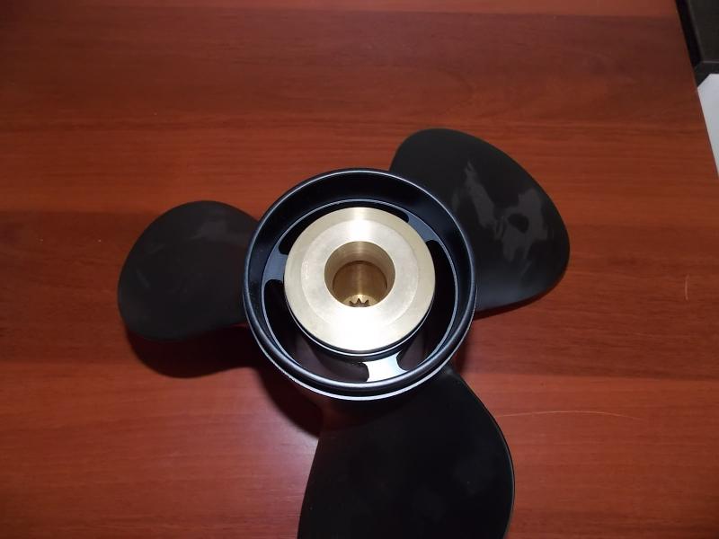

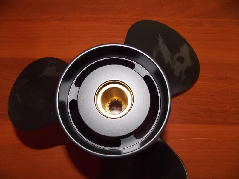

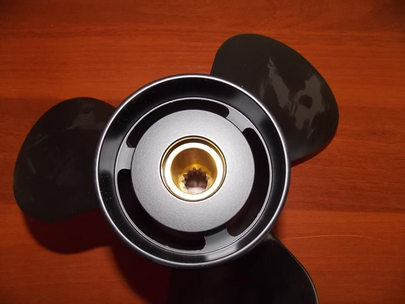

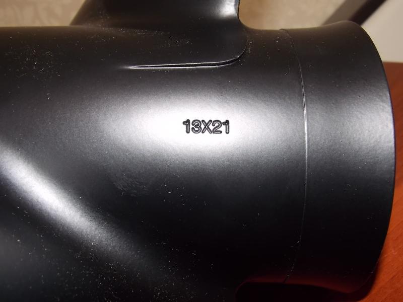

Подскажите по винтам выбираю из сузуки ориг (3х13х17) или (4х12,5х19 солас 4 лопасти),или (3х13х19 солас). сейчас стоит солас 3х13,5х15 мотор его перекручивает.Винт нужен для дальних переходов,для крейсерской скорости 40-45 км,в экономичном режиме до 4000 об.мин.
3 907
17 винт то же будет перекручивать и сильно. Проверил в двух походах на разных режимах.
По расчетам нужен винт 21. Ставлю сегодня 3х13х21 от Сузуки-60. Винт Солас. Для него нужен установочный комплект на Джо.-60.
После испытаний отпишу о результатах. Хочу сказать сразу- 21 это не предел, скорее всего нужен будет 23.
Но гадать не будем вода всё покажет.
Данные испытаний 17 винта (оригинал) коротко тут topic11500-25.html#p321975

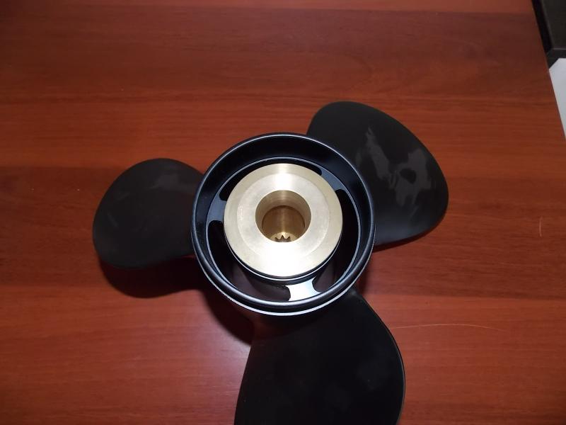

Винт и установочный комплект на Джо-60.
Расчетные данные для комплекта Прогресс-4 Джонсон-60 с винтом 3х13х21:
1) Обороты 4000 скорость 46 км.ч
2) Обороты 5000 скорость 60 км.ч
Расчетные данные с винтом 13 1/4х17 подтвердились полностью на воде.
Редукция 2.42
Формула для расчета H = 750V/n, где V – скорость в км/ч, n – число оборотов гребного вала.
Источник: http://proboating.ru/articles/howto/grebnoy-vint/
Калькулятор расхода по оборотам. http://www.boat-fuel-economy.com/johnso ... umption-ru

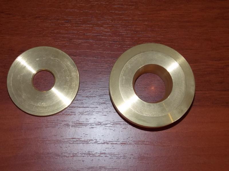

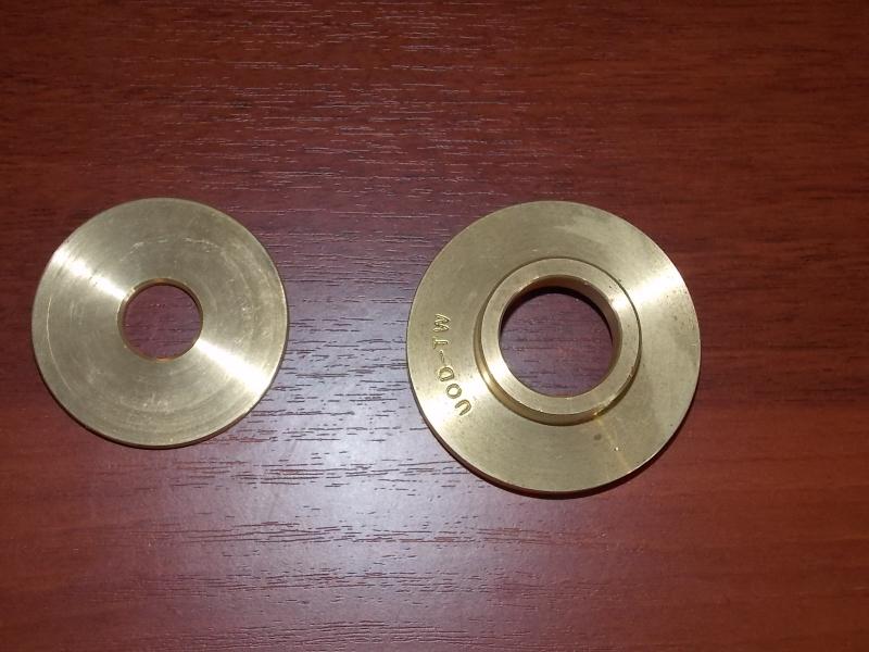

Андрей, дай плиз размеры "задней" шайбы(той, что без центровки), опорная у меня есть для Сузучьих/Машкиных винтов, а вот второй нет :unknown:
Volgasar
30.09.2016
3 782
1 299
Пушкино
ПВХ НДНД 370 :(
Андрей, была необходимость поджимать ногу к транцу,или ты налегке гонял? Интересно просто.
3 907
Завтра Дима сниму размеры. Винт уже на моторе.
