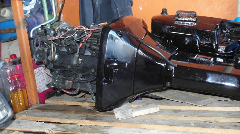

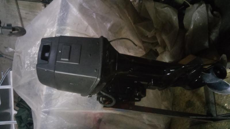

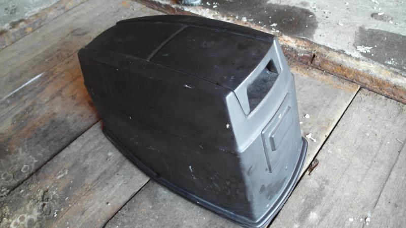

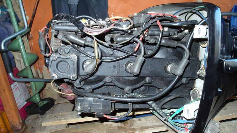

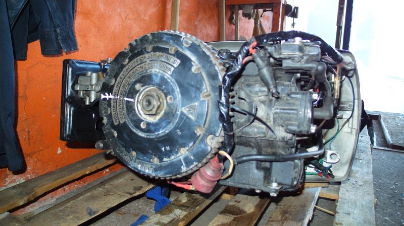

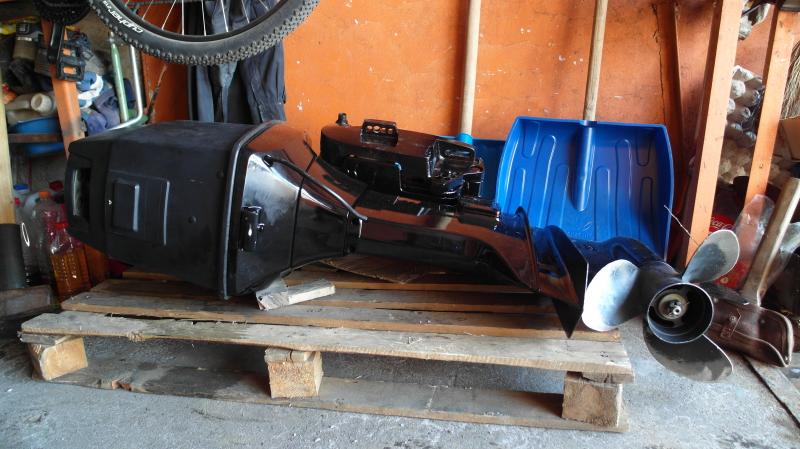

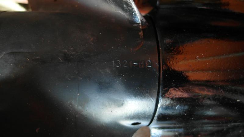

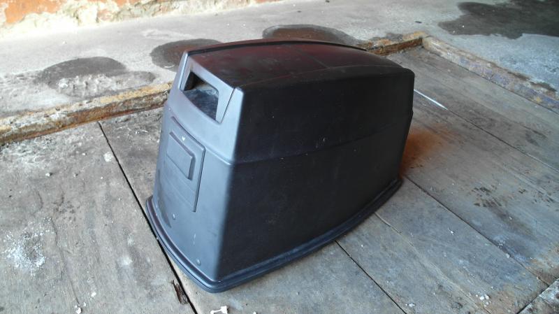

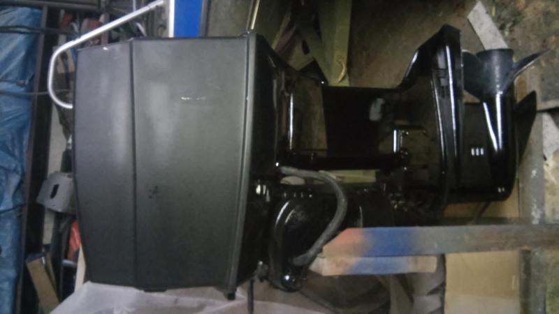

Добрый. Друзья поздравляйте. И подскажите кто этот зверь. Шильда и наклеек нет :sos: :sos: :uchu: :uchu: Evinrude 98год 60л.с. 3ц. эл.трим. белый был. Пока пара фоток.

Поздравляю!! При правильной смеси и не распиндяйском отношении - безотказный, неубиваемый, 918ти кубовый паровоз :yes: ... у меня такой же 1989г.в., прошел всё от морской эксплуатации до разгильдяйства в рыбколхозе - до сих пор в строю :) ... только зовут его Джонсон-70, в этом блоке были 25ки, 50ки, 60, 65, 70 и 75л.с.
Если цвет был белый, то или просто не родные пластмасски(кожух/поддон/колпак) либо это Джонсон... Эвины белые не были :pardon:

Какая правильная смесь, какой бенз? 25л.с??? Блин как узнать? Спасибо
Бенз 92й, смесь как у всех 2Т 1:50, я по стАрости моторчика лью 1:40 полусинь(от греха подальше)... 25ок мало кто видел(и то в пиндосии :) ), они выпускались похоже малой партией для тяжелых судов, в основном 60/65/70 .. 75 Stinger - то же редкость... 50ки с 95 года до 2005 :yes:

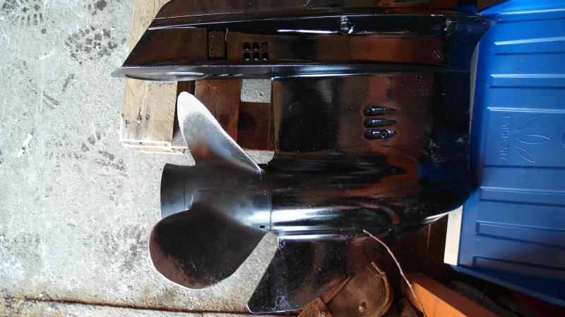

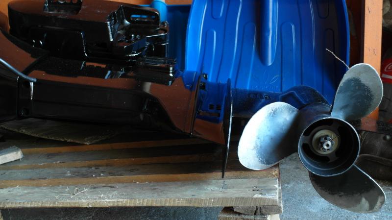

На редукторе сними аноды и очисть их от краски!
Установи на место и будет тебе счастье!

Покрашен здоровски, к нему бы ещё командер, да компрессию проверить.... ну и напоследок посчитать редукцию, а то вдруг и не 60-ка а что-то рядышком....

Командер, руль,редуктор, троса и бак для масла автомикс всё есть. Скину скоро фотки. Компресия на холодную 8.5

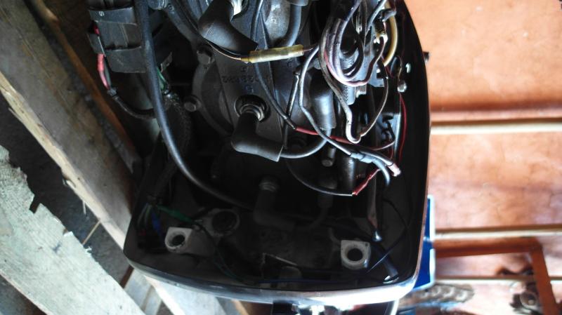

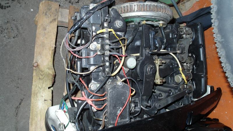

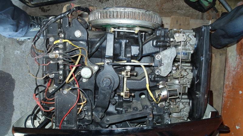

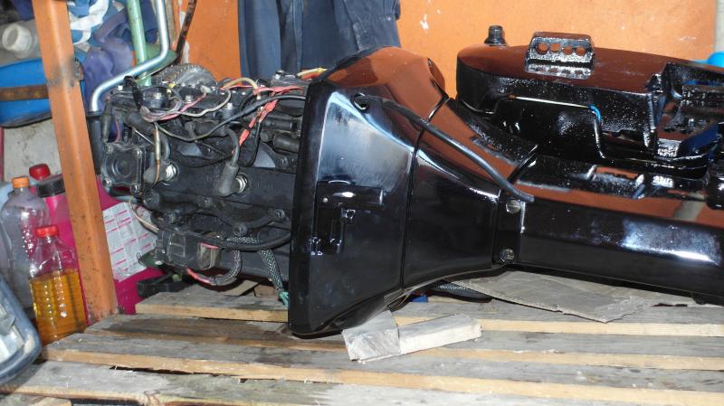

Если был белый значит Джонсон. Мотор после 94-го года выпуска, а вот электрика, ,маховик и карбы до 94 года.

Этотгрёбаный VRO автомикс сразу же фтопку!!!! сколько моторов из-за него полегло - не счесть... эта вакуумная сволочь должна ежегодно обслуживатся с полной разборкой и дефектовкой (так в инструкции написанно) и не факт, что будет безупречно работать... маслошланг просто заглушить, бачек в сарай и счастливо пользовать моторчик мешая в баке 1:40 :good:
