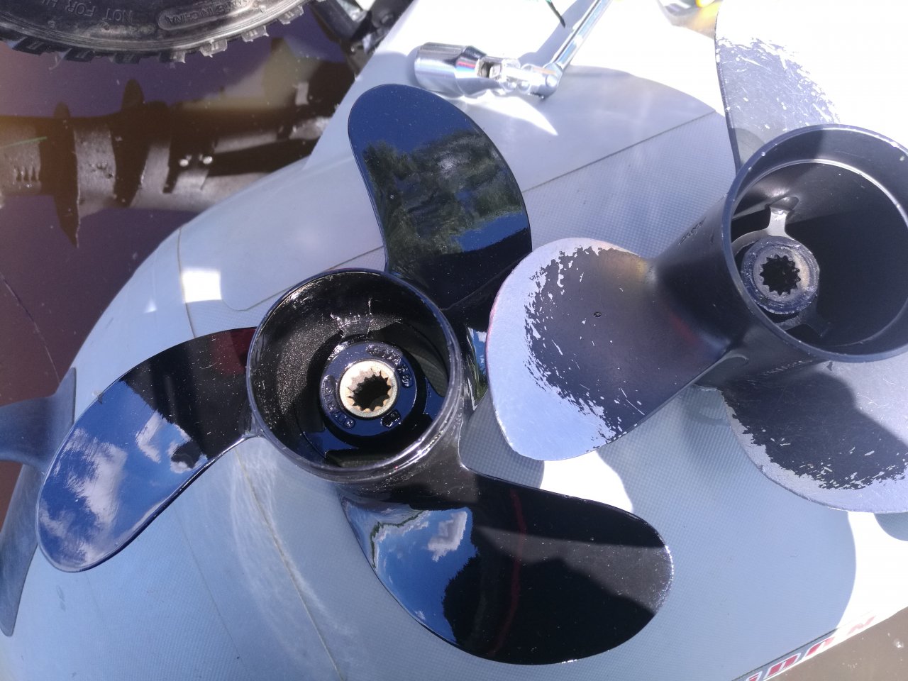

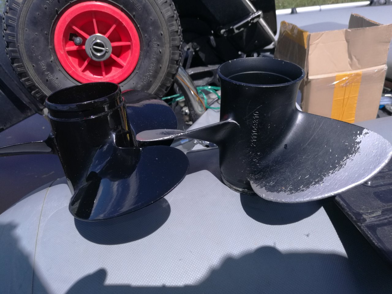

Проблема возникла с сменой мотора.
Лодка Неман-2
Стоял Ямаха 20 2х тактная 52 кг очень Б\У
Поставил Сутзуку 20 4-х тактную 48кг + АКБ = 53 кг. Новый.
Лодка не стала выходить на глисирование с 4-мя пассажирами.
На ямахе 20 2х тактной 43 км час максималка
Сутзуки 20 4-х тактная 38 км час. так же с двумя седоками.
И хрен с ними с 5 км. час, главное для меня выход на глис в нагрузке по мимо расхода.
Сменил 10 винт на 9 есть улучшение, но по прежнему в нагрузке не выходит.
Новый винт покупал у официалов пробег на нём 25 часов.
Не коцаный совсем по кромке лопастей чуть краска сошла.
Отправил в Калугу с надеждой поправить геометрию.
Декларировалось что из за плохой геометрии идут потери.
Результат правки моего винта 9 1\4 10 = "0"
То есть, что до правки 38 км.ч вдвоём.
Что после правки 38 км.ч
Одно и тоже место на тесте. И с тримом игрался и по течению и против.
Изменения есть, на уровне ощущений, больше прохватывать стал на поворотах.
Мотор поднят под сурепку.
Попробовать с загрузкой осталось.
Раньше с четерьмя добротными мужиками не выходил на глиссирование.
Да, уж отрицательный опыт тоже результат.
Думаю лучше транцевые плиты примостырить.
2 113
Сутзуки 20 4-х тактная 38 км час. так же с двумя седоками..........
"Недодвадцатка" она, нет там реальных 20 л\с, это раз; два это - 20 л\с 2т и 20 л\с 4т, не одно и то же...., и как раз наиболее ощутимо в "старте" и резкой отдаче мощности, не "бежит" 4т за ручкой дросселя как 2т.
Меняй 20 на 30-40 :cool:

Хотел экономии топлива, а получил недостаток тяги и экономии практически нет как таковой на мелкомоторах.
Shagal
07.03.2019
4 537
1 786
Неман2
Suzuki 20
Нет у меня есть однозначно.
8-10 л.ч на 2х т.
И сейчас
4-5 л.ч на 4х т.
Да и с маслом нет мороки.
"Недодвадцатка"
Слышал, такое.
У мастеров справлялся по сутзам. Говорят первый раз слышим.
На практике, другое.
Интересно а как проверить отдачу?
4 200
8-10 л.ч на 2х т.
И сейчас
4-5 л.ч на 4х т.
Слышал, такое.
Сузуки, конечно, лучше китайца. Но не сильно. Зачем такой мотор купил?
2 113
Интересно а как проверить отдачу?.........
Сравнить с другой "двадцаткой", ямой, хондой, хотя с 4т двадцатками, вообще мутно всё, емнип только у хонды и то не самая новая модель, честная двадцатка. И у сузы вроде как 20 ки с разной кубатурой шли.
