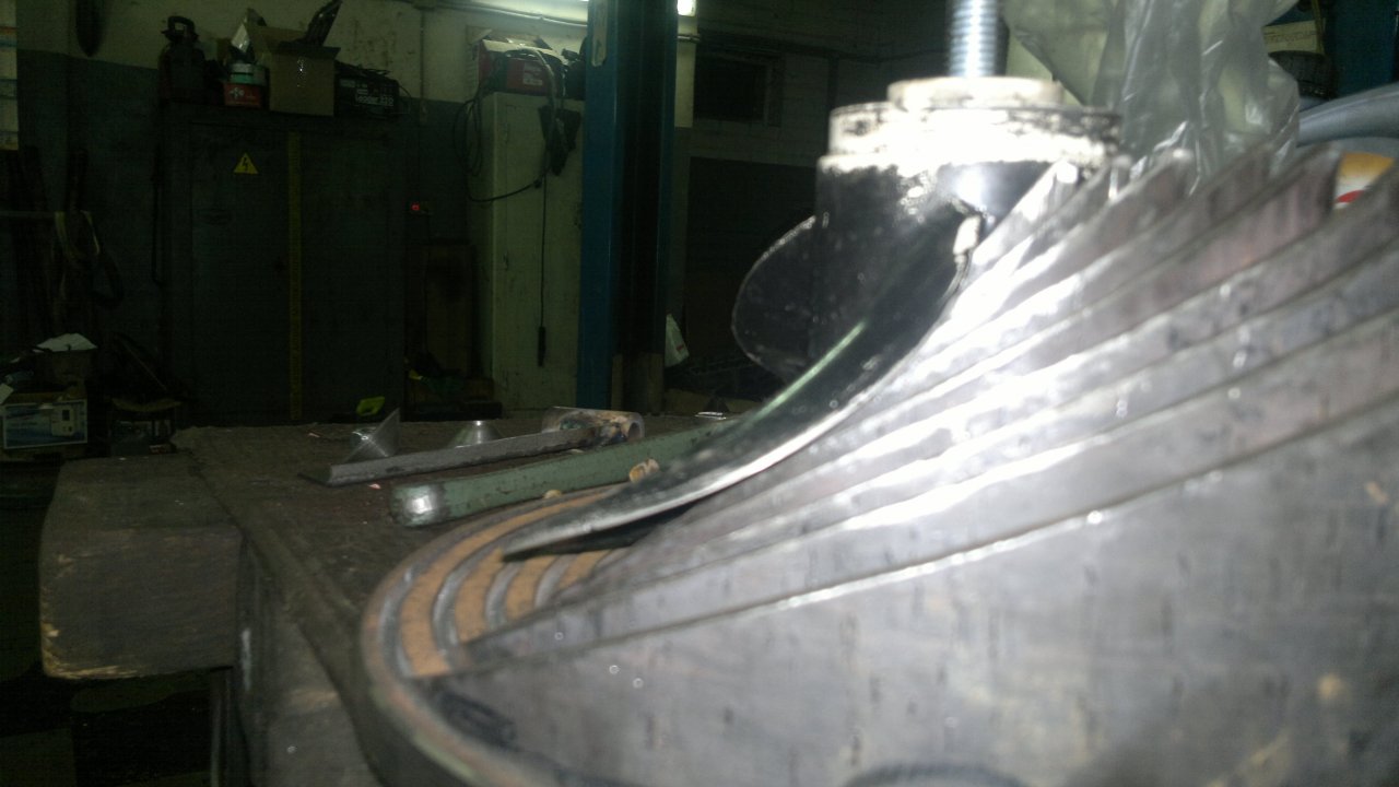

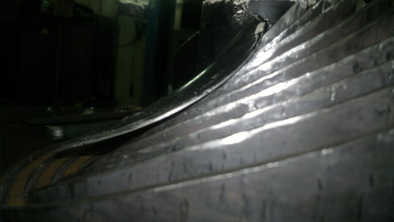

Теленков- горку то надо строить дюймовую, а не метрическую. В этом и заключается математика.
Винты то с дюймовым шагом, а ты их на горке с метрическим измеряешь. Потом пишешь всякую околесицу, про то что лопасти не соответствуют шагу винта.
И не надо тут битые, гнутые лопасти, на метрической горке, выставлять на показ.............................
Этого разве что дилетант не заметит.................. :hahaha:
Что касается стандартных винтов Солас- я уже сказал, они соответствуют шагу и это подтверждает математика на практике.
Для этого горка не требуется...........................................
