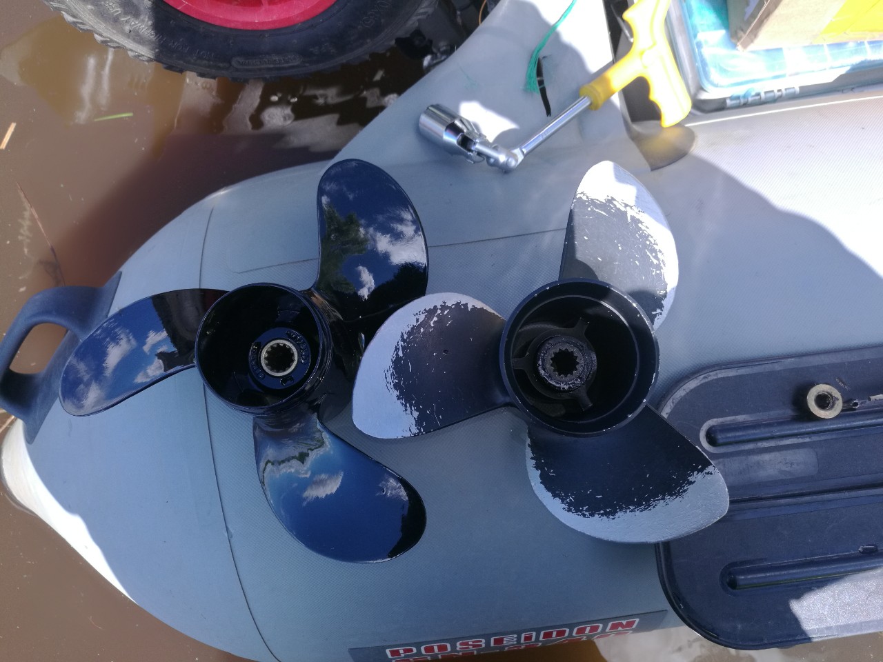

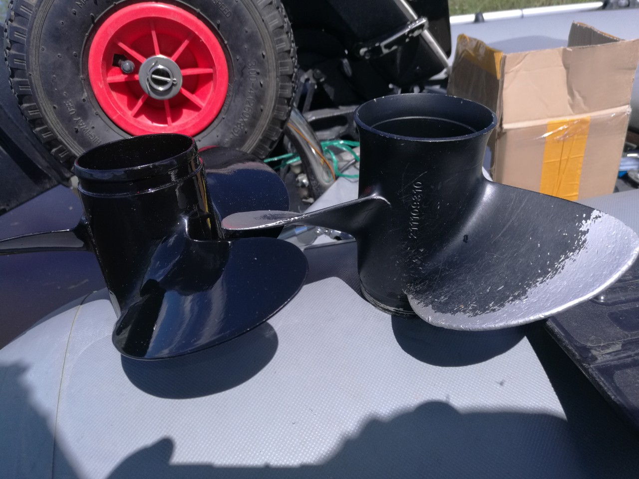

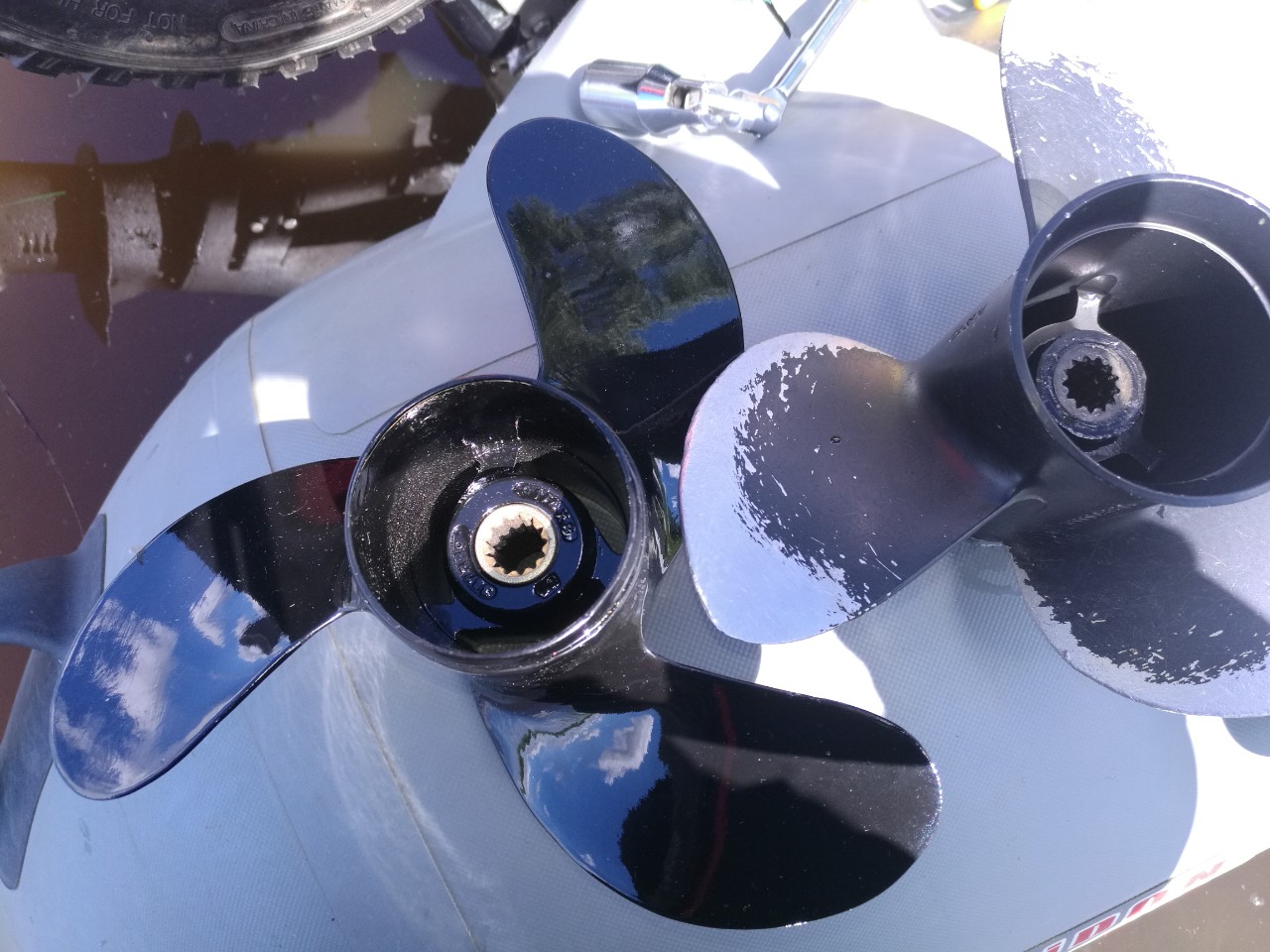

11.3/8х12 скорость 43 оборотов 4500, ставлю 11.1/8х13 и тут вообще потерялся.....скорость 45-47 а оборотов 5000

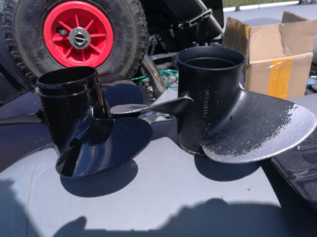

Можно фото винтов в двух плоскостях.У меня например,гнутый оригинал с 8 на 10 шаг, 3х9,1/2х10 не вытаскивает комплект в одного, пока не смещусь к переднему сидению, короче кобра, а солас 3х9,1/4х10 справляется.
Так вот я думаю что упора не хватает.На 8 шаге(грузовой) выходило в глисс, но при сбросе газа на 3/4, сразу сваливалось в водоизмещение.
156076
Такой был, это 3х9,1/4х8
Он же с лева на картинке после переделки.
