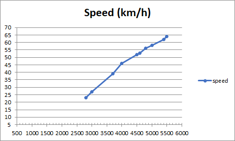

Кстати для вас Shagal в поддержку моего поста F-115 винт SOLAS 12.5X19 64 к/час вес корыта с барохлом и тряхомудями( два) Примерно 930 кг Для сравнения справа с тестовым забегом с Ямаховским винтом 6E-45941-00-EL 13X19
153493
153495
Позачера с полным баком ( 90 л) и четырмя челами получилось 62 км с тем же винтом
