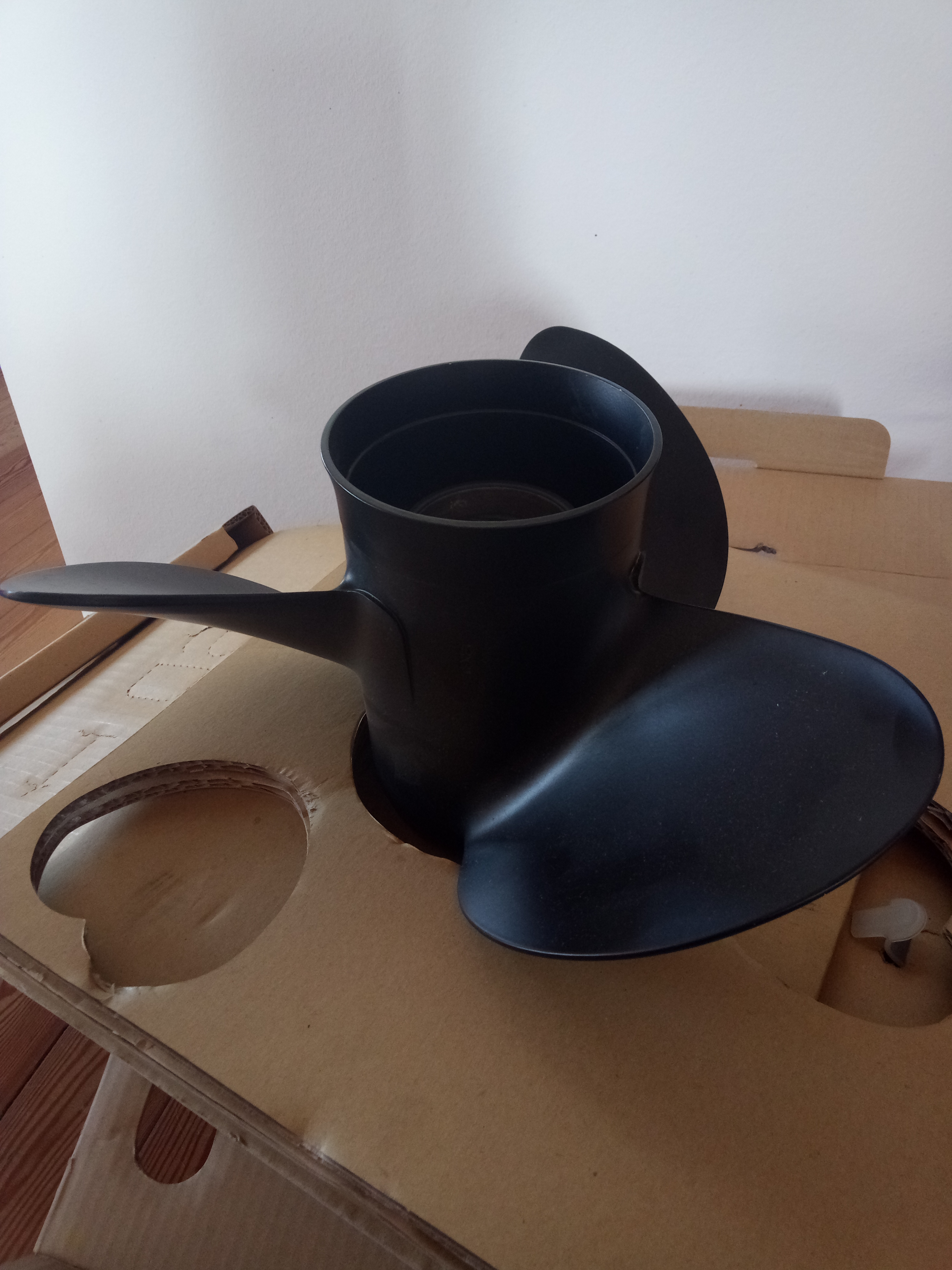

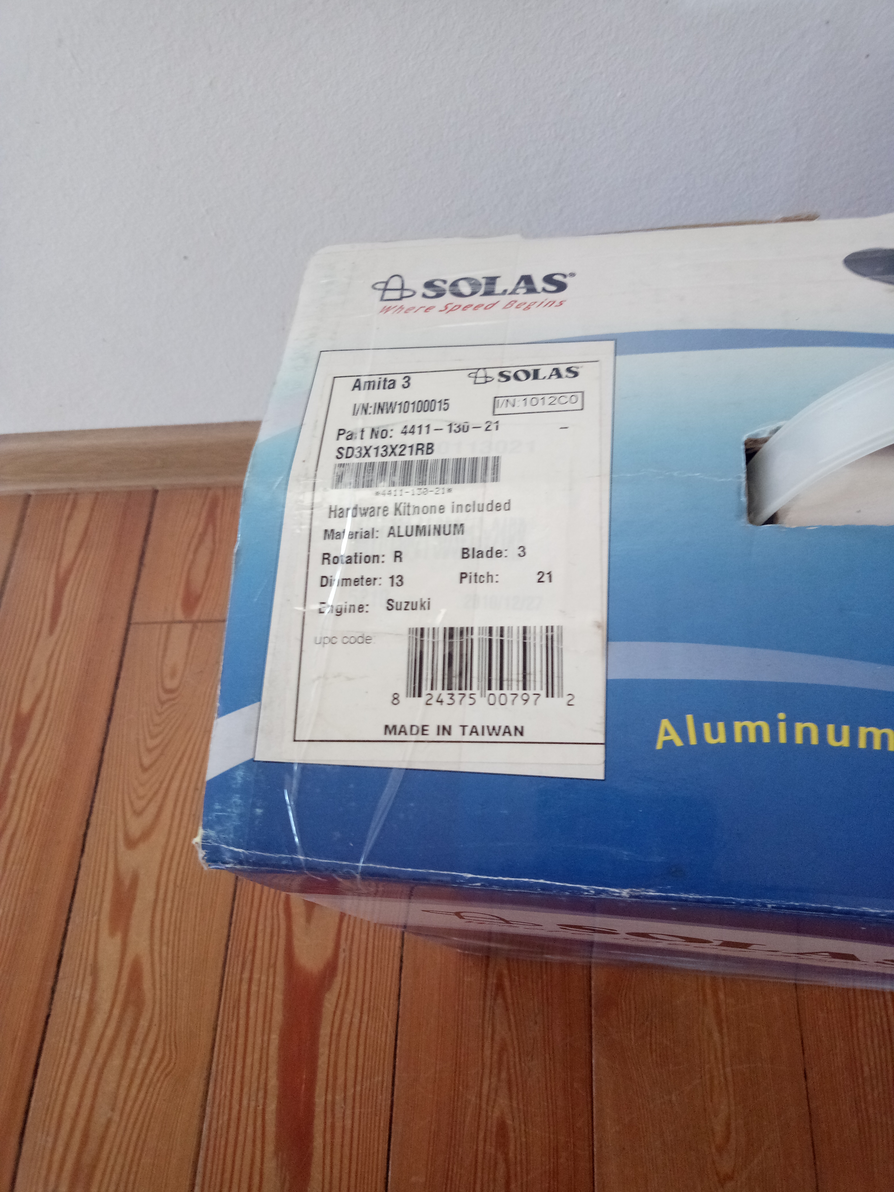

Сегодня получил посылочку из Перми от Танкиста, Солас 3*13*21.
Надеюсь в ближайшее время протестировать.
Обязательно отпишусь.

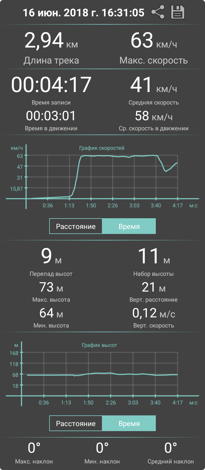

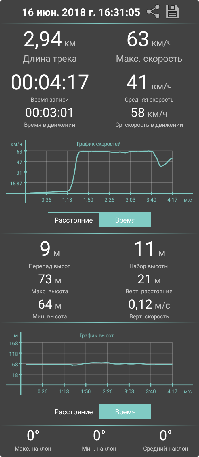

ВятБот(нептун) 490
Плм джонсон 70, 3ц.
Винт ОМС 3 D13H19, немного коцанный.
Тахометра нет
Загрузка примерно 350кг
Мах скорость 62 км/ч
