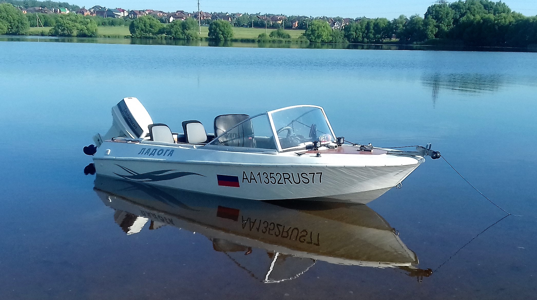

И так отчет после сегодняшнего выхода на воду с тахометро,лодка Ладога с Джонсон 40 винт 11,3\4\17 вес два барбоса 110 и 85кг барахло 35-40 кг бак с бензином 43 + 5 для докатки, докатка джоник 4 лс 12-14 кг , скорсть 48-50 обороты 4000 т --- Тот же набор но с винтом 12\25\15 скорость 50-52 обороты 4400-4500 , Вопрос какой винт поставить ????? есть винт под переделку но что из него сделать

Это такая шутка? ))) У ВАС получается расход около литра в час? Мотор четырёхтактный? Если мотор работал на холостых для подруливания, тогда поверить можно...
Зачем вам для 40ки такие тяжелые винты? Попробуйте 11\13G, если обороты будут больше 5500 ( в чем я сомневаюсь), то 14й шаг. А 17й шаг для 40и издевательство, ни скорости, ни экономии.

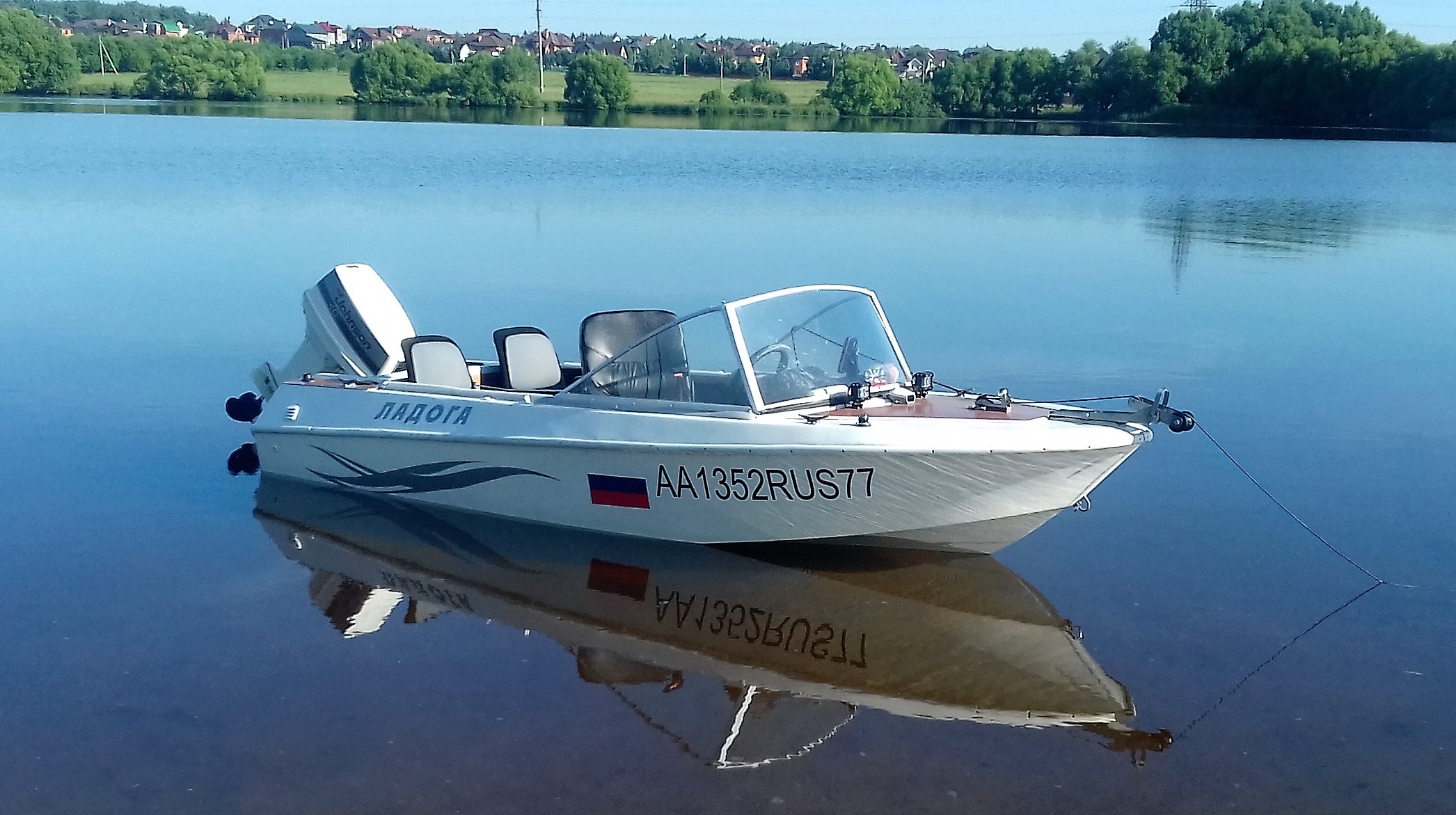

Мотор 2 т 98 г , думаю что 11\13 или 14 не прокатит а вот 12\25\14 можно попробовать на 15 м обороты выше 4500 не подымаются но это вдвоем один еще не пробовал, расход меня в принципе устраивает за скоростью не гонюсь главное чтоб движек работал в хорошем режиме, да еще из вчерашней рыбалки минус 3-4 часа ходил на 4 ке тролинтом так что думаю все нормально, отправлю винт адмиралу пусть сделает 12\25\14, на фото моя лодка

Зря ты не слушаешь людей. Судя по твоим оборотам тебе максимум 12й винт нужен, а то и 10й. Начните с 12го, дайте мотору поработать нормально.
