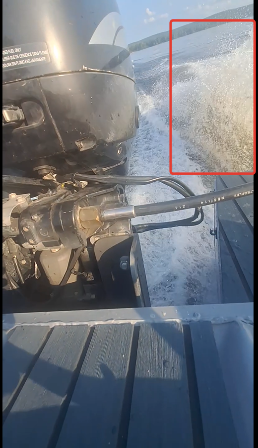

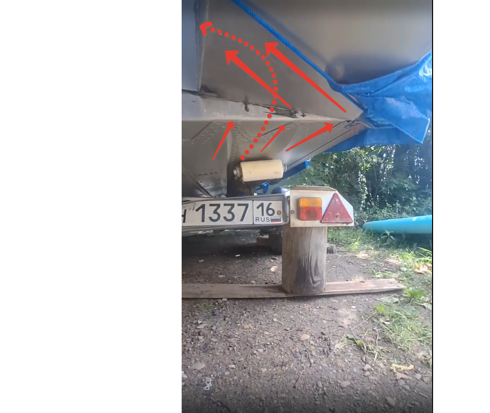

Ну сам посмотри: какие брызги?
Как я понимаю, ты создал карман, который тормозит. Самый угол это прям ручник какой-то. Его фонтан мы видим на первом скрине. Далее я условно показал, как у тебя движутся основные потоки
Боря- учи физику. Ни какие брызги, струи в були после транца не могут ни чего тормозить. Их энергия и скорость, меньше скорости корпуса. Однако, чудеса прямо в головах людей происходят.... :hahaha:

На фото создаётся видимость поднятия линии днища вверх возле сливной пробки,вода при этом будет замываться на этом участке и будет потеря подъёмной силы (линия днища возле транца должна быть прямолинейна без прогибов и отгибов вверх).
Это ты учи, брызги это следствие возмущений видимое глазу. Или ты хочешь сказать, что там все хорошо? Ты же тут специалист по плитам и прочей хрене на корме.

Ещё один Мюнхгаузен в физике появился! Подними себя за волосы. Сможешь? :hahaha: То же самое с брызгами на були после транца. :hahaha: Там угол 8 градусов. Все что прилетает на эту площадь после транца, не имеет противоположной скорости- энергии. Это физика Боря.

На создание брызг тратится энергия, и энергия большая. Получается мы тратим бензин на создание брызг. В идеале лодка должна скользить по поверхности не создавая брызг и волн. Задумайтесь об этом. Сейчас у мотора есть избыточный вес и мощность и соответственно дельфин. Вы советуя транцевые плиты опущенные вниз, клин под мотор топящий нос, предлагаете посути тормоз. С таким же успехом можно слегка сбросить газ, дельфин от сброса газа тоже пропадёт. Подумайте лучше, (если уж вам стыдно слушать умных людей с опытом) как поднять лодку из воды, заставив ее не раздвигать воду брызгая в разные стороны, а скользить по ней.

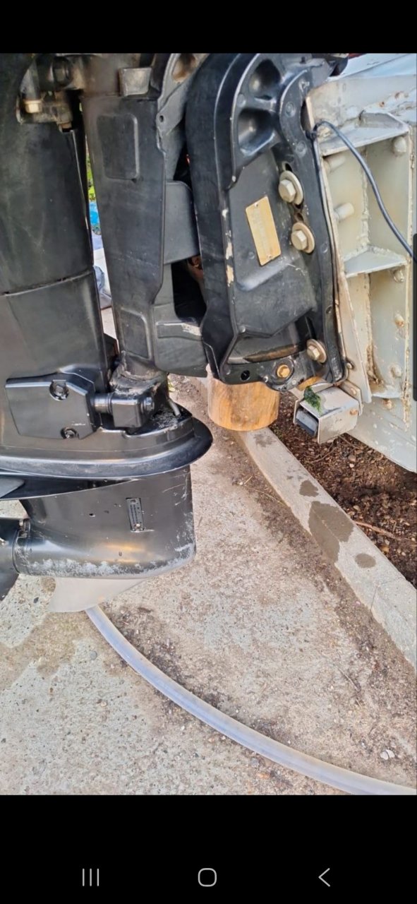

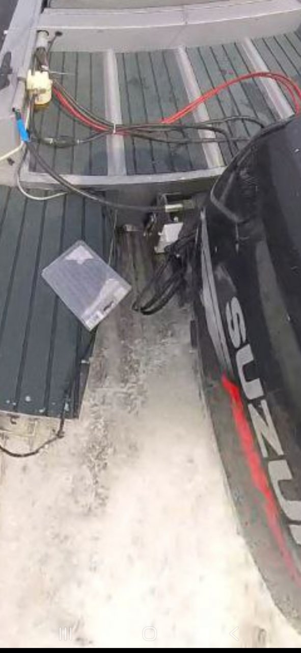

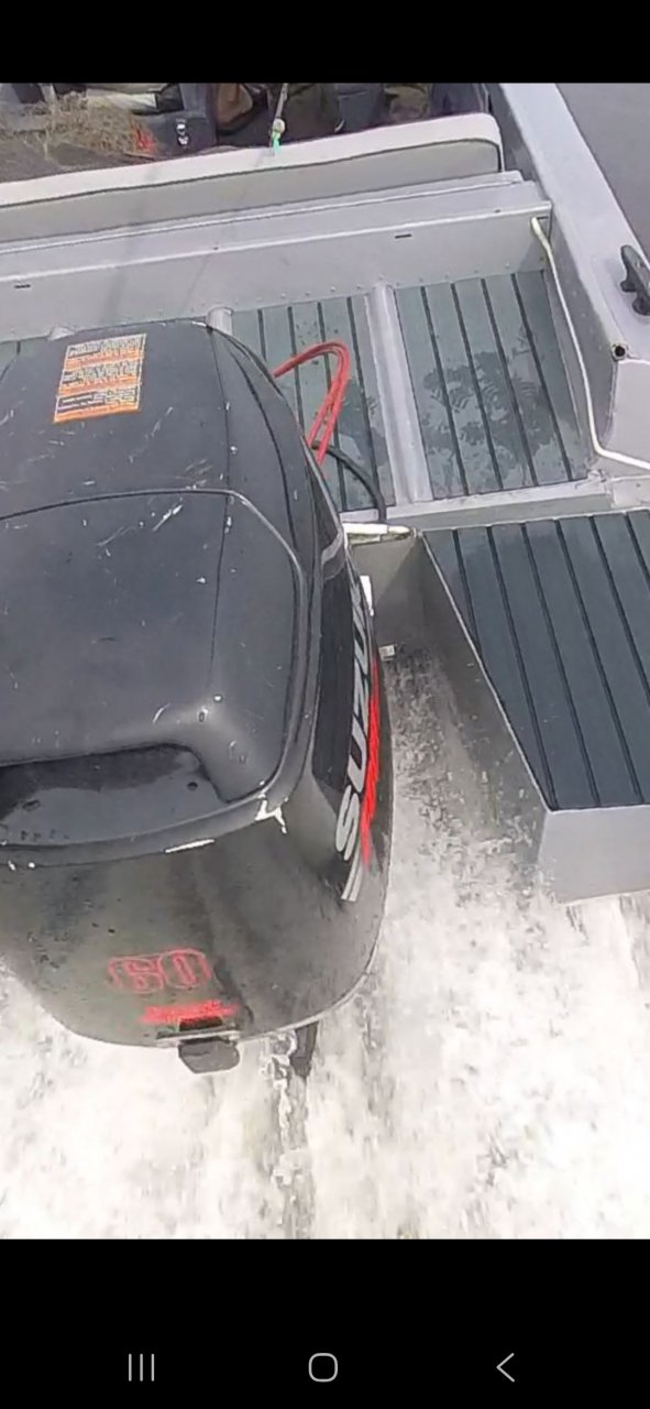

Мое мнение - надо для начала убрать брызги от мотора, сейчас такое ощущение, что не то что кав плита по поверхности идет, но и брызгоотбойник над ней в воду погружен на ходу - а это широкая часть и тормозит (ну и брызгообразует) соответственно сильно. Сейчас вроде как замывается внутренняя часть булей, надо понять почему - или мотор туда накидывает воды, или угол поднятия их недостаточный. Если брызги от мотора убрать, будет с булями картинка более ясная. Попробуй приподнять мотор лифтом.
Именно этим и займусь в лидайшее время

Только не перепутай: убираем источник брызг. Брызги следствие! Если получится, можно примотать лямкой или скотчем Пеноплекс к булям, стараясь повторить угол днища. Его можно и резать потом, и шлифмашинкой формировать. По тому же принципу реданы делают, тупо из доски, доводят форму и потом на основании этого шаблона делают в металле или пластике.
Доведешь до ума, никуда она не денется и многое в голове прояснится, ручками покупаешь, как и что влияет.
