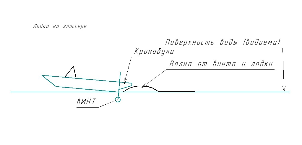

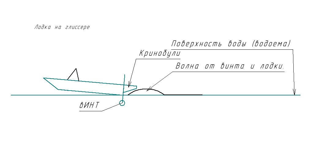

Был задан вопрос по кринобулям, их положению на транце. Я пытался на скорую руку на этом эскизе обьяснить человеку как именно движется вода за транцем и что у него кринобули стоят вровень практически с дном лодки и при движении этот поток воды неизбежно будет касаться этих булей. А значит будет трение и нужна дополнительная сила (в данном случае мотора) помогающая это трение преодолеть. Если коротко , то мотор 30 л.с. без булей и с булями в его положении на лодке ,уже нужна будет к примеру например 31 л.с. Это надо считать . Именно это я хотел до него донести. Потоки воды с носа и по бокам лодки я не рассматривал. Слишком запутанно бы было и разговор ушел бы в сторону от его вопроса. Это примерно как вы с Теленковым все время в сторону тех. вопрос уводите. Вот твой друг выше предложил уменьшить наполовину эти були. Сразу вопрос почему не на одну треть или например две трети? А самое главное он даже не знает четких их размеров, как и ты. Настоящий технарь никогда так не скажет. Он попросит чертеж, где будут четкие размеры. Вы видно никогда к токарю не ходили ,раз так заявляете. Любое техническое действие требует четкого чертежа, пусть не на бумаге, но в голове уж точно.
Я ему предложил более щадящее решение . Просто передвигать по высоте эти були по транцу ничего пока не переделывая. Они же ведь уже изготовлены. Зачем человека на бабки сразу разводить то? Изготовить из подручный средств сьемное крепление и по нему двигать эти були вверх. Нвайдет оптимальный вариант тогда и думать. А сейчас они при движении работают на ведро выброшеное за пранец на веревке, пусть маленькое но ведро.
К вопросу. А как ты считаешь как движется поток воды за транцем применительно к именно к булям. Начерти, или нарисуй. И пусть тоже на скорую руку,как и я...Жду....
Во-первых ты опять врешь. Я не говорил убрать на половину. Во вторых похрену размеры. Ты вообще не понимаешь что происходит, и что с этим делать. Нахрен не нужны размеры, нужно просто выставить ось "качелей" (как сказал Борис) в правильном месте. И это место где то в середине редуктора, если делать дальше редуктора это тормоз. Этим улушишь выход на глис, вытащишь жопу из воды, кавитационная плита мотора встанет более паралельно к поверхности воды, уменьшится скорость сваливания с глиса. Скорость прибавится как следствие расход упадёт. То что предлагаешь ты все во вред. На своей лодке поэксперементируй, не советуй другим то чего не знаешь и не понимаешь.

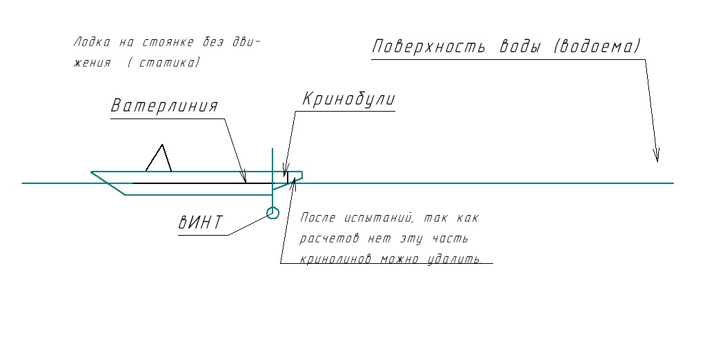

Для начала стоит посмотреть на них в динамике. У меня например, что в статике, что на ходу, при преодолении горба сопротивления, нижняя поверхность кринолинов воду не цепляет
Посмотреть вложение 262325Посмотреть вложение 262326Посмотреть вложение 262327
Именно это я и хотел донести . Поднимать их до нужного момента, чтобы не соприкасались с водой. Найдет нужное расстояние по высоте, потом доработает нижний скос и переделает как надо. А вообще можно в программе набрать или тупо на "асфальте "линию начертить ,это будет как бы дно лодки. К нему прибавить угол наклона транца лодки и еще прибавить угол наклона дейдвуда мотора или проще на каком отверстии стоит струбцина мотора Это и должен получиться угол скоса нижней части кринолинов . Угол падения равен углу отражения. Ну может еще чуть что то измненить но принцип расчета понятен думаю . Угол наколона транца (он есть в доках лодки) + угол наклона мотора на струбцине должна получиться велина угла кринолина в нижней части без учета направления волны за лодкой.

А что надо для того, чтобы поперечную кормовую волну сдвинуть назад? Интерцептор или транцевые плиты. А это опять дополнительное сопротивление.
Так что если кринолины правильно спроектированы, они не мешают движению лодки

Во-первых ты опять врешь. Я не говорил убрать на половину. Во вторых похрену размеры. Ты вообще не понимаешь что происходит, и что с этим делать. Нахрен не нужны размеры, нужно просто выставить ось "качелей" (как сказал Борис) в правильном месте. И это место где то в середине редуктора, если делать дальше редуктора это тормоз. Этим улучшишь выход на глисс, вытащишь жопу из воды, кавитационная плита мотора встанет более параллельно к поверхности воды, уменьшится скорость сваливания с глиса. Скорость прибавится как следствие расход упадёт. То что предлагаешь ты все во вред. На своей лодке поэксперементируй, не советуй другим то чего не знаешь и не понимаешь.
И перестань врать. Ты очень много выдумываешь про других,
Нарисуй . Я начертил как думаю я. Это более понятно, чем словами обьяснять Лучшеодин раз увидеть,чем сто раз услышать.... Я думаю так ,нарисуй от руки как думаешь ты. Мой эскиз ниже. повторю его спецом для тебя.
А зачем рисовать я тебе покажу как думаю я. Я подумал и сделал. Ты хоть что нибудь сделал из того над чем здесь пытаешься размышлять? На картинке булей нет, приваришь к транцевым плитам ящик будут були.

Кринолины это проще говоря поплавки поддерживающие корму от избыточного веса мотора. Больше ничего они не несут. Ну может еще дают некую поперечную устойчивость в поворотах , но это не основное. Основное это поплавок чтобы транец не тонул.
Криналины это площадка за лодкой которая не касается воды. Ты сейчас пытаешься нагрузить ему жопу, а надо разгрузить и на ходу и на стоянке. У человека другие задачи стояли, хорошо и быстро передвигаться, ты его топишь

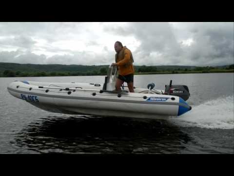

Понятно, не можешь. На фото я вижу полулысого в трусах на резиновой лодке и огромный сноп брызг за мотором. По теме больше ничего не вижу. не понимаешь, а споришь. На моем эскизе прекрасно видно, что лодка имеет некий угол между поверхностью воды и дном лодки при движении на глиссе, схематическая волна за лодкой, кринолины или кринобули,не знаю как правильно. Также я четко указал, что между волной и дном кринолина есть некое расстояние, и кринолины при движении не касаются волны образующейся за мотором и лодкой. На твоем повторюсь, полулысый дядька и сноп брызг. Понятно , не знаешь и даже свою мысль на бумаге в виде простого рисунка, даже не чертежа выразить не можешь. Печально...
Есть такая пословица, умный как собака, все знаю но сказать не могу. (пословица)
В очередной раз прошу нарисуй как видишь ты!!!!!!!!!

Там не резиновая лодка!
Ты даже этого не видишь, а лезешь с умниками к взрослым дядям.

Ну а что лично ты видишь? Касается именно кринолинов! Очень интересно . А главное как это обьяснить человеку собирающемуся самостоятельно изготовить кринолины, которые он никогда не делал? Давай , вместе с "взрослыми дядьками обьясни?!
Вот наверное по такой вот фотке человек и сделал себе кринолины, что теперь переделывать приходится. Хорошо полулысый дядька на лодке не сварен был....
Чертежик нужен от руки хотя бы человеку, а не эти фото.

Кордону 100 вот еще для наглядности в статике. (без движения, на стоянке )
P/S/ Вот я представляю куда меня пошлет токарь если я приду к нему не с простеньким чертежиком на клочке бумаги с просьбой выточить ту или иную деталь, а со словами как ты говоришь... Все с тобой ясно в очередной раз. Боря мен следующий. Тугарин ,тот сразу слился...Очередь чертежика или эскизика или рисунка за Борей МЕНом.
Что ты такое несёшь? Как ты далеек, вернее как ты не далёк. Олег не позорься пожалуйста.

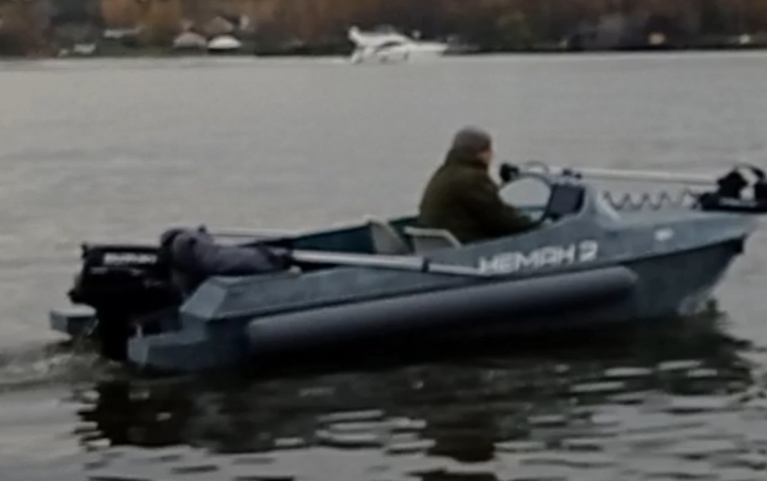

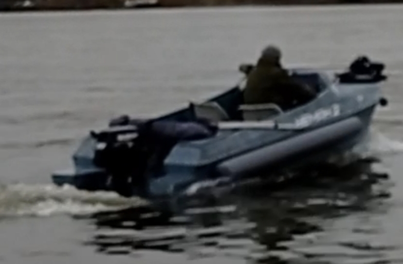

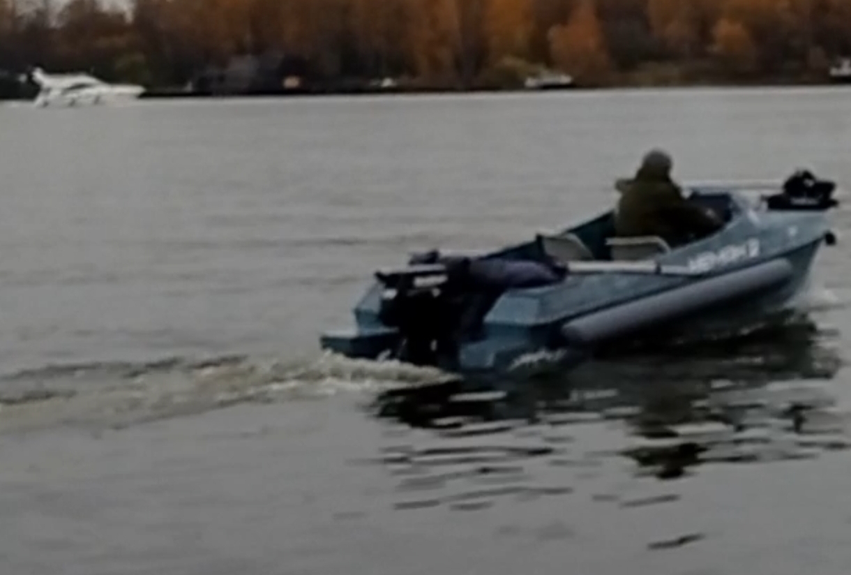

Я не считаю, и никто не считает. Все "расчеты", которые мне попадались, когда занимался со своим корпусом полное фуфло. Перенес и доработал напильником тупо делая выводы об изменениях в итоге.
Умный человек будет вносить небольшие изменения и смотреть на отклик. Потом ещё и ещё.
То, что ты обозвал "трением" в данном случае это лопата, опущенная поперек потока (були и часть днища + скорее всего горб под носом и каверна за кормой, которая держит лодку. Разницу чуешь? Трение это когда корпус занимает правильный дифферент. Его понижают другими способами - создают неламинарные потоки, пытаются использовать кавитацию. Не лезь туда, чего руками не трогал и не путай людей.
В отличии от тебя, моя лодка летит как пустая, так и полная. У РИБы Теленкова из Днепра и Прога тоже летят. Такой РИБ изготовить - не ящик присандалить к транцу на подъемнике и обозвать кринобулей. Там площадь, конфигурацию и угол атаки нужно поймать - ветер подул в другую сторону, лишнюю вещь в лодку кинул, и все это уже не работает.
Приподнял ты это эт ящик, а за ним завихрение образовалось. Какое оно, как изменится при изменении загрузки, скорости - вопрос. С точки зрения улучшения ходовых качеств в этом месте оно вредно. Оно будет полезно на первых 2/3 корпуса, но не в корме, где нужен ламинарный поток и обводы которые толкают корму вверх. Опора нужна с минимальным сопротивлением, а не конструктор Лего.
Короче, иди учись, придешь сдавать осенью!
Ну вот опять... Чертеж где правильные кринолины вид сбоку где? Не можешь так и скажи, не знаешь сознайся. ВЕСЬ МИР чертежи чертит на изделия, размеры проставляет, что бы понятно было. И только "взрослые дядьки" как вас Саратовский Денис назвал считают по другому. А прошу то я всего лишь на бумаге это изобразить чтобы другим понятно было. Короче продаван ты и есть продаван! С БОЛЬШОЙ БУКВЫ. Такой же как и твой друг Теленков. Нихрена обьяснить не можете,равно как и параметры изделия на бумаге в виде эскиза,чертежа, рисунка простейшего изложить... А еще людей учите. Ты вот вроде в серьезной фирме работаешь. Подойди к конструктору и начни ему что то доказывать. - попросит чертежик простенький... а ты в этом ноль полный.
Опять попал, пан философ! Это Сильно переделанный в РИБ Днепр с килеватостью 14 градусов и доработанным днищем идет на пятке. Скула воды не касается - идеально!
