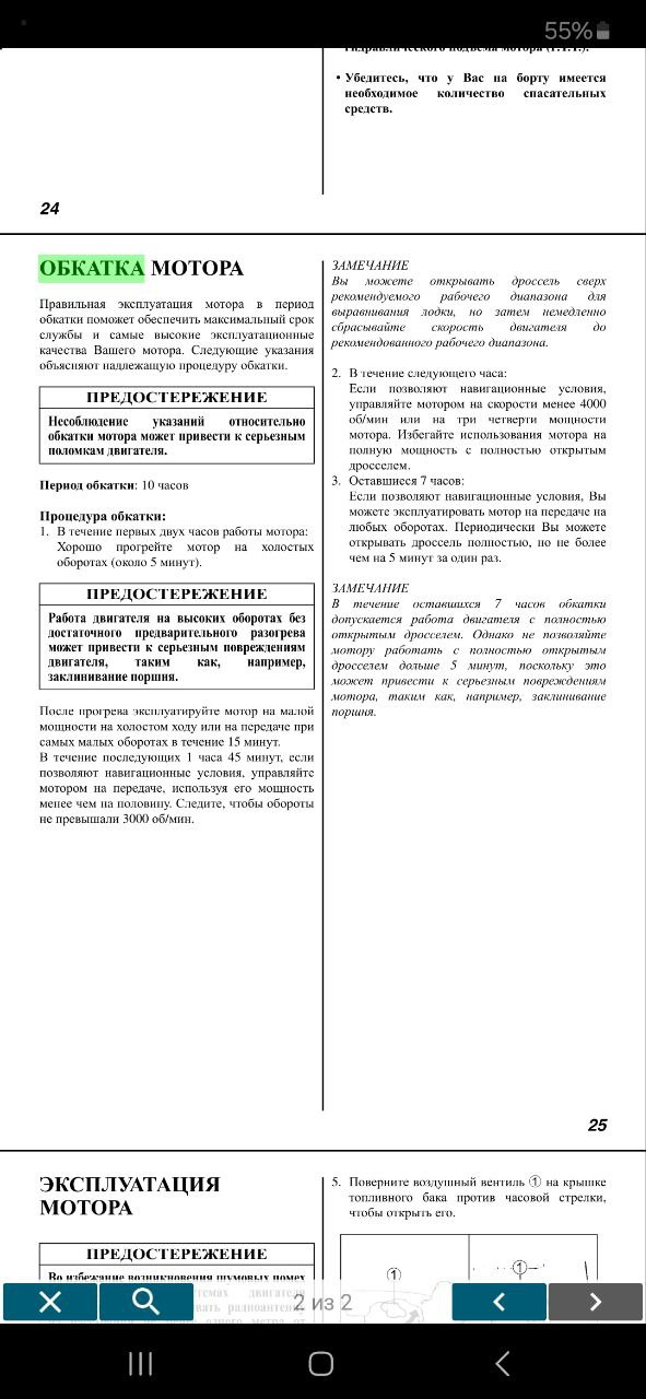

Вот и я о том же. Обкатку по инструкции сузовской проходу. Капиталка полная - точили блок. Есть один момент, который я упустил, у меня скорость включается примерно по середине амплитуды движения ручки газ-реаерз, так раньше не было, подозреваю, что возможно не полностью открывается гашетка.
Это скорее всего и есть причина твоей проблемы. Все остальное что здесь пишут - для сведения, тем более такая грызня. А то сейчас насоветуют. И на деньги попадешь и результата не добьешься.

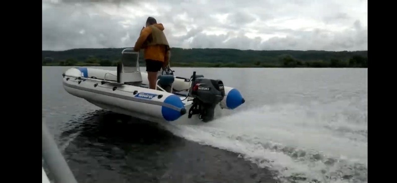

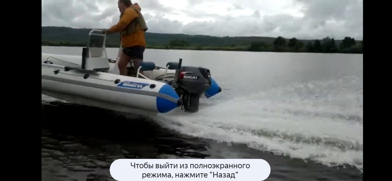

И что тут удивительного? Идет 200кг говна,
И по интереснее идут, чем теленкова хлам

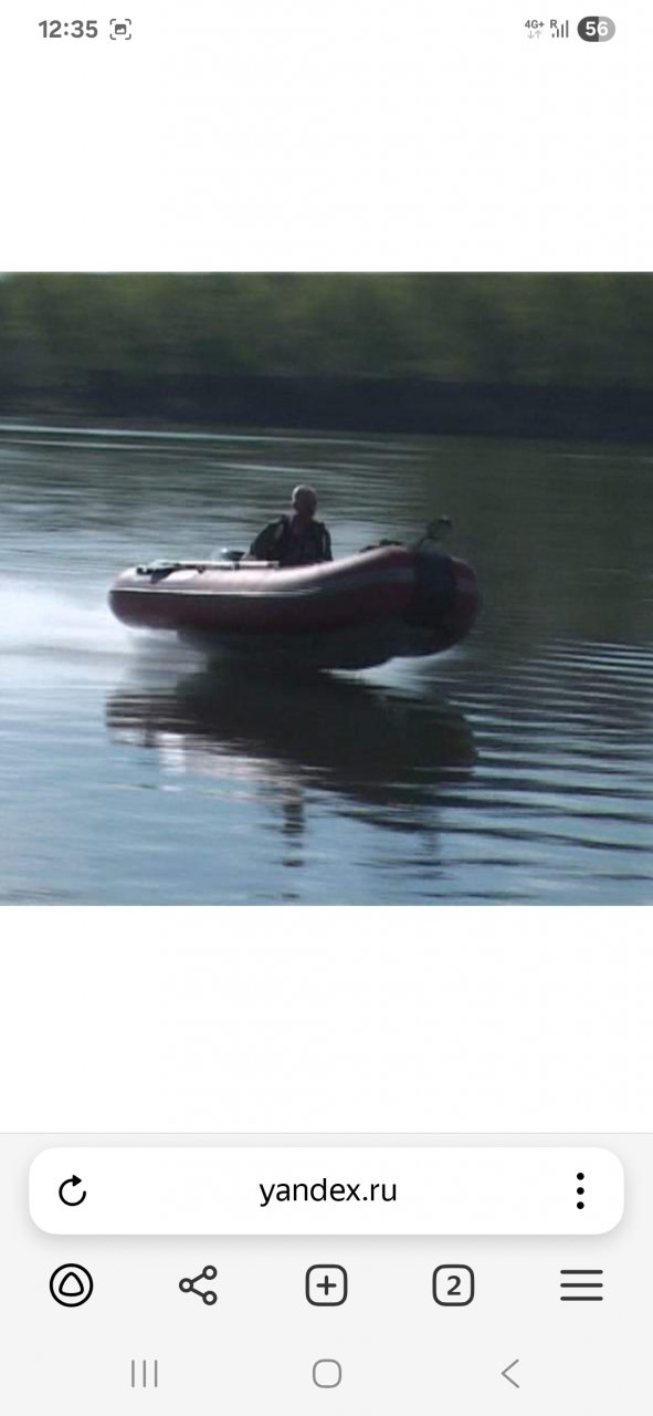

И я вижу.
Мужика спортивного телосложения,несущегося на РиБе,у которого в районе баллонов на днище есть прикольные штуки в виде булей...а мож и днище такое...
А ваще,канеш я хз,мож слепой я...Мож и правда там Днепррр...ну мерещится он любимый каму то везде...бывает,это норм.

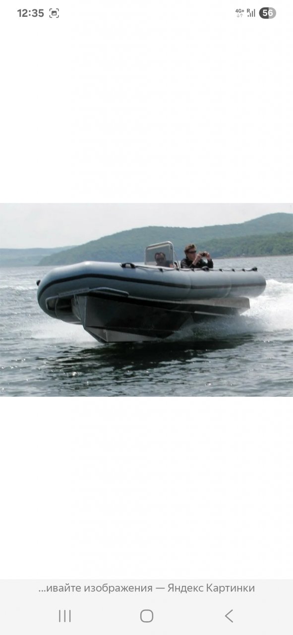

Опять попал, пан философ! Это Сильно переделанный в РИБ Днепр с килеватостью 14 градусов и доработанным днищем идет на пятке. Скула воды не касается - идеально!
Пытаешься с вопросы темы соскочить...понимаю мысли продавана но не технаря.....
p.s. Я прекрасно вижу что это риб. Но аплодировать за это Теленкову не намерен. Ничего в это необычного не вижу. Презик он и есть презик И там и там.....
И по интереснее идут, чем теленкова хламПосмотреть вложение 262333Посмотреть вложение 262334Посмотреть вложение 262335Посмотреть вложение 262336
Презик. Меня лично ну вот никак не прельщает. Про подобных на дороге говорю дайте дорогу, он свой столб ищет. Еще много лет назад когда авторадио вел Юрий Гейко с ним всегда соглашался. А он постоянно твердил о правиле трех Д !!! ДАЙ ДУРАКУ ДОРОГУ!

И я вижу.
А вопрос то был как помочь Кордону 100 по кринобулям! Или я ошибаюсь? Аааааа наверное слепнуть стал, про спортивного полулысого мужика... точно. Ну тады я ошибся.

Он не понимает даже слова такого логика! Ну не знает.......Я чертеж спрашивал , а он фото лысого мужика в трусах прислал. А ты говоришь логика. Это не про него...... он просто zадрачивает собеседника не более. Он же сам в этом признался.

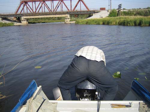

С L "ногой" уже проблематично в холодную погоду скидывать траву с винта, не намокнув.
Ногой в рецессе, который постепенно набирает воду, одной рукой держишься за мотор, а другой скидываешь, еле дотягиваясь.
А если винт поменять нужно прям на воде...
Кринолины/кринобули всё же очень удобны и полезны. (Но не такие, которые сейчас обсуждаем).

Я строго вот так делаю! Кстати, в первый день лампочка масла загорелась, я уж думал все, надо искать место где плакать буду весь день. А оказалось это просто сервисный режим. Прошли очередные 100 часов )))
Короче, Михаил. Можно еще посчитать какое кол-во воздуха, именно воздуха необходимо для того что бы транец твой не тонул под твоими нагрузками. Берешь вес мотора + вес бенз + вес всего того, что в рундуке, + вес лодки грубо деленный на два, т.к. лодка не вся на один транец опирается + вес людей в лодке. Полученные килограммы подставишь в формулу положительной плавучести. ( точно не знаю как называется) Смысл в том надо узнать теоретически необходимое кол-во воздуха для поддержания всего веса на транце на воде. Почему воздуха, да потому,что в кринобулях твоих именно воздух находится как я понял. получится цифра в кубах, ну или в литрах. Потом литры надо перевести в кубы. Допустим для примера необходимо будет Один куб воздуха. Куб это 1 метр х 1 метр х 1 метр.= 1 куб воздуха. Делишь это куб на Два, так как кринобуля ДВА . получется 0,5 куба (Ноь целых пять десятых. Вот тебе и обьем твоих кринобулей . Каждые по 0 целых пять десятых куба. Далее опять математика Замеряешь ширину тех мест где будут они эти були расположены. и подгоняешь размеры кринобулей под размеры необходимые, высчитанные ранее обьемы воздуха. Это очень грубый расчет в статике. В статике это значит без движения лодки. Ну а потом уже про скос нижний на этих кринобулях. Спрашивай, подскажу что знаю. Ничего зазорного в этом не вижу . И извини за треп который здесь образовался.
От это да.Согласен.
Но,вот не вижу я кринобулей-линов на своей Обяхе.С любой стороны подходил-порно будет.
Другое дело-современные угловатые из люминя.Или из пеэнде.Последним что хошь прилепи-страшнее не станут.Потому что их уже невозможно испортить.

А логика простая. Человек хотел улучшить ходовые качества, сварил то что смог, сварил не правильно. Ты же сюда приплетаешь кринолины, которые совсем не влияют на ходовые качества. Теперь уловил логику?
Так как кринолины улучшают ходовые качества?
