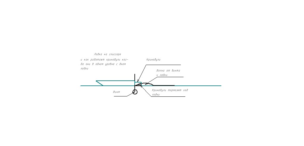

А по булям спрашивай, могу наглядно в программе эскизик набросать. Визуально оно вроде как понятливее.

Добавлю. Я выше человеку в программе в этой теме визуально начертил эскизик где четко многие физические процессы указал при движении лодки с кринобулями. Думаю ему более понятно визуально стало чем буквами расписывать. Ты кстати ни слова не обьяснил. А почему? Может потому что не знаешь? Ну давай опровергни что я не так указал на этих эскизах? Давай с тобой обсудим. В очередной раз тебе и другу твоему предлагаю. Только на техническом языке. Пусть другие почитают и поправят нас. Давай ? А? Вот тебе и водномоторная тема. Или это не водномоторная опять?
