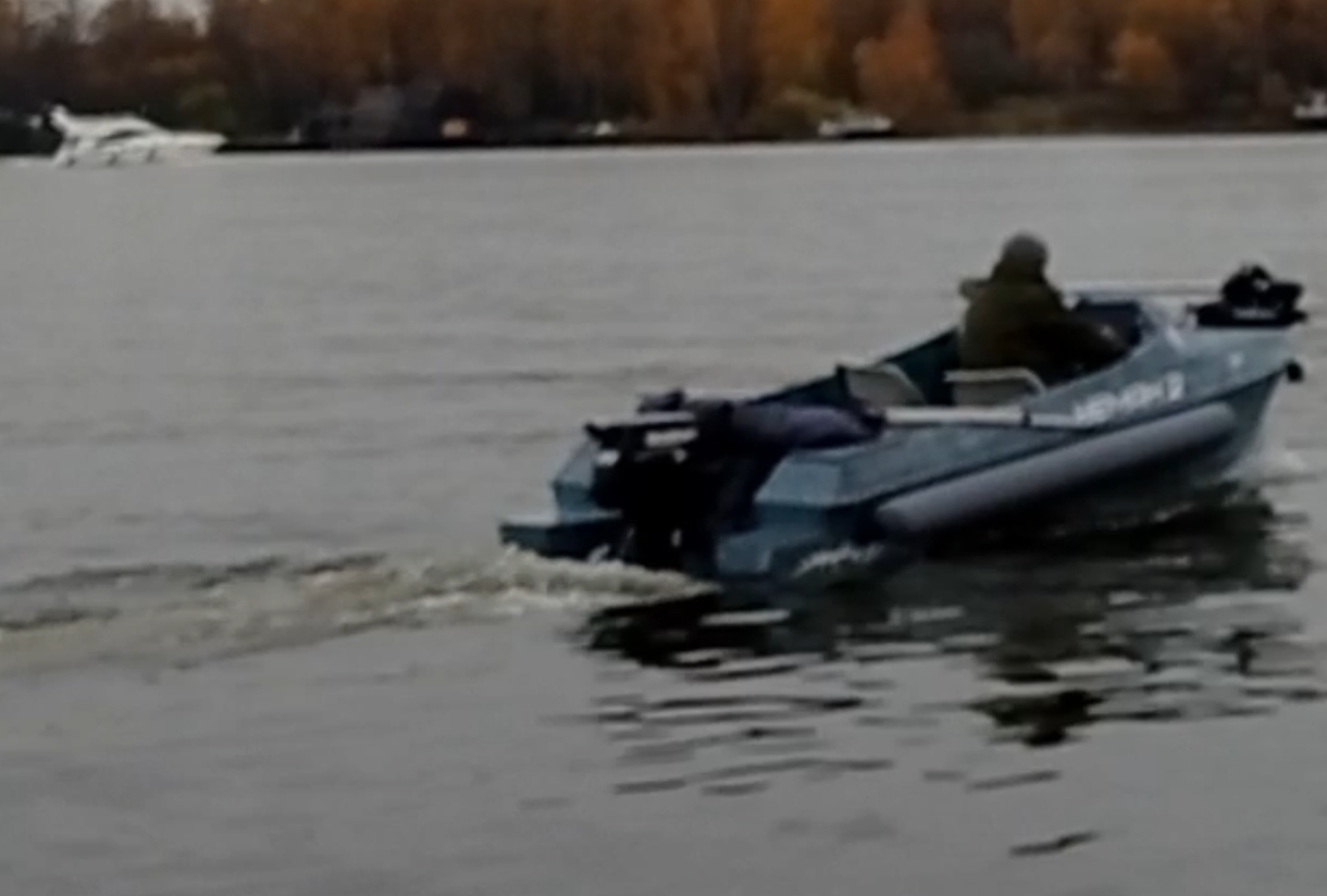

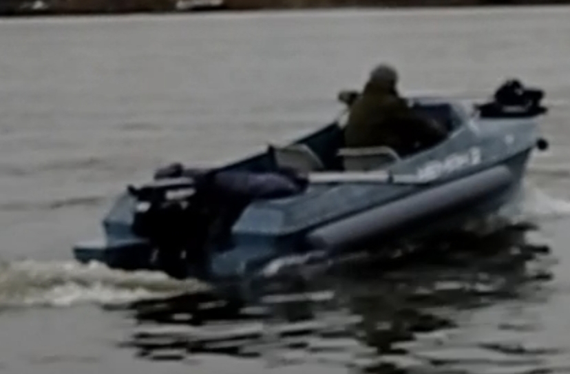

Кстати вот одно видео нашел как со стороны идет.
Мызука если , что с лодки идет поставил аккустику новую

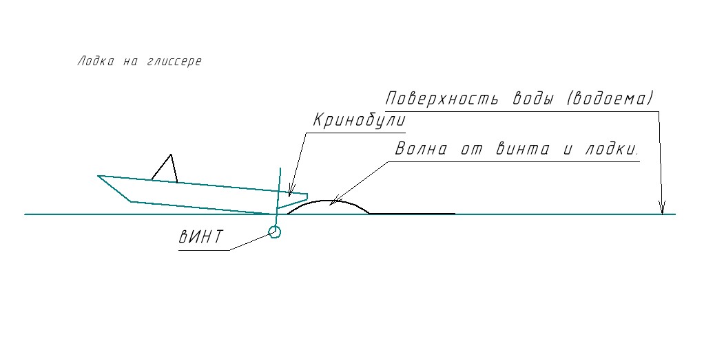

Добавлю. Я выше человеку в программе в этой теме визуально начертил эскизик где четко многие физические процессы указал при движении лодки с кринобулями. Думаю ему более понятно визуально стало чем буквами расписывать. Ты кстати ни слова не обьяснил. А почему? Может потому что не знаешь? Ну давай опровергни что я не так указал на этих эскизах? Давай с тобой обсудим. В очередной раз тебе и другу твоему предлагаю. Только на техническом языке. Пусть другие почитают и поправят нас. Давай ? А? Вот тебе и водномоторная тема. Или это не водномоторная опять?
Раз ты ничего не делал и ни чего не планируешь, а скорей всего не знаешь зачем и как что то делается, зачем везде лезешь и раздаешь глупые советы? Раз ты считаешь что я что то скопировал, скопируй и ты, изготовь, покажи как работает. Потом поможешь друзьям сделать то же самое. Ты кстати прислал чертежи машинки человеку, которые ты обещал?
И сейчас здесь ты опять такую ерунду нарисовал,,,,, это просто пипец. А ведь человек может не зная тебя поверить и угондошить лодку полностью по твоим советам. Возьми в привычку советовать и показывать на примере своей лодки. Тогда сразу будет понятно что стоят твои "знания". Ты не понимаешь принципов как что то работает, а ты просишь цифры. Рано цифры, тебе надо на спичках объяснять.

Неумный ответ. Кому я чертежи обещал? Конкретно только. Обещал всем форумчанам деталировку и присадку корпусной мебели, это да, было, чтобы люди сами себе изготовили корпусную мебель и прилично сьэкономили денег.. Но никто не обращался.
Зачем мне что то копировать как ты и потом хвастаться что сделал сам? Все давно изобретено. Машинка газ-реверс.
Ну и главное. Во первых не нарисовал, а начертил! Разница в этих терминах гиганская. Конкретизируй что именно я неправильно "нарисовал" ? Только конкретно. Не общими фразами, а такчтобы всем понятно было. Можешь силы расставить действующие на корпус лодки которые По твоим словам "угандошат" корпус. Давай дерзай а весь форум посмотрит кто правильнее эти силы приложит. В очередной раз тебе предлагаю. на любом эскизе Давай вот хоть с этого начнем, с самого коряво получившегося на скорую руку побыстрому сделанному. и на мой взгляд самому непонятному для несведущих. Жду .

И что горизонтальная линия обозначает в этой схеме?

Что ты пытался изобразить на этом рисунке? Ты же когда рисовал что то думал. Ты же думал? Что? Ты грамотный, ты учился пять лет на сантехника-строителя? Ты на своем рисунке пытаешься донести какую то мысль? Это лодочка, она едет по воде, правильно? И почему она так едет? Это правильно что она так едет и что надо сделать чтобы она так не ехала? Запускай свой мыслительный процесс, до цифр тут пипец как далеко, тебе сейчас как в садике нужно объяснять почему треугольник в кружочек не лезет.

Понииаю, думал может кто-то супер опытный рассмотрит какую-то деталь, осадку или еще что.
Тебе переделывать надо. Тупо укорачивать до середины редуктора и делать как продолжение днища. Тогда ехать будет и быстрей и плюсы которые ты уже получил не уйдут.

Ты дурака не включай! Горизонтальная линия на этом рисунке одна.
Вода даже на скорости около 100 кмч не будет так проходить относительно корпуса. Это будет кривая, и чем меньше скорость, тем она будет кривее: горб впереди и каверна за транцем.
По поводу твоего замечания выше про образование можно сказать следующее. Есть глаголы совершенного вида и несовершенного: учился и выучился. Разницу улавливаешь?
Может тебе просто не дано - допускаю это. Простая логика зачастую страшная сила.

Кордон, Теленков дело говорит.
Представь, что лодка детские качели. Центр равновесия пусть будет на них посредине. Приложил усилие, и доска опустилась на одну сторону .
В лодке все не срвсем так. Центр равновесия не посредине, он гуляет в зависимости от разных факторов. Доска (в нашем случае киль) согласно науке должна иметь наклон 4-5 градусов. Но это тоже условно - отклонения могут быть.
Вот и представь - ты увеличил рычаг с одной стороны и не поменял больше ничего. Качели стоят сразу с наклоном. По мере движения лодки ситуация усугубляется - включаются другие силы на этой части качелей, а на другой их ничего не компенсирует.
Дурака пока только включаешь ты. И вместо технических вопросов ищешь орфографические ошибки. Это свойственно гуманитариям, понимаю. На эскизе есть стрелочка и подпись над ней, в этой надписи и указано что это за горизонтальная линия.
Но к тех.вопросу.

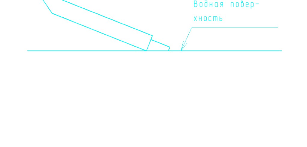

Был задан вопрос по кринобулям, их положению на транце. Я пытался на скорую руку на этом эскизе обьяснить человеку как именно движется вода за транцем и что у него кринобули стоят вровень практически с дном лодки и при движении этот поток воды неизбежно будет касаться этих булей. А значит будет трение и нужна дополнительная сила (в данном случае мотора) помогающая это трение преодолеть. Если коротко , то мотор 30 л.с. без булей и с булями в его положении на лодке ,уже нужна будет к примеру например 31 л.с. Это надо считать . Именно это я хотел до него донести. Потоки воды с носа и по бокам лодки я не рассматривал. Слишком запутанно бы было и разговор ушел бы в сторону от его вопроса. Это примерно как вы с Теленковым все время в сторону тех. вопрос уводите. Вот твой друг выше предложил уменьшить наполовину эти були. Сразу вопрос почему не на одну треть или например две трети? А самое главное он даже не знает четких их размеров, как и ты. Настоящий технарь никогда так не скажет. Он попросит чертеж, где будут четкие размеры. Вы видно никогда к токарю не ходили ,раз так заявляете. Любое техническое действие требует четкого чертежа, пусть не на бумаге, но в голове уж точно.
Я ему предложил более щадящее решение . Просто передвигать по высоте эти були по транцу ничего пока не переделывая. Они же ведь уже изготовлены. Зачем человека на бабки сразу разводить то? Изготовить из подручный средств сьемное крепление и по нему двигать эти були вверх. Нвайдет оптимальный вариант тогда и думать. А сейчас они при движении работают на ведро выброшеное за пранец на веревке, пусть маленькое но ведро.
К вопросу. А как ты считаешь как движется поток воды за транцем применительно к именно к булям. Начерти, или нарисуй. И пусть тоже на скорую руку,как и я...Жду....

Мое видение расположения кринобулей на глиссере, чтобы они не касались воды и не создавали дополнительного сопротивления.
А что надо для того, чтобы поперечную кормовую волну сдвинуть назад? Интерцептор или транцевые плиты. А это опять дополнительное сопротивление.
Так что если кринолины правильно спроектированы, они не мешают движению лодки
