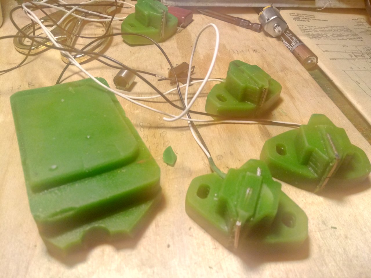

Я полиуретаном восстанавливал провёрнутые демпферы в винтах, за свежеободранный металл хватается насмерть, по крайней мере 9,9 держит.

Прайм наносил? Или просто по металлу?

Нет, просто надрал борозд и залил. Я в этой химии не шибко грамотен.

Если металл нагреть ещё лучшее будет.

Да, вроде как при 60 градусах и адгезия увеличивается, и полиуретан лучше перемешивается с отвердителем в процессе полимеризации.

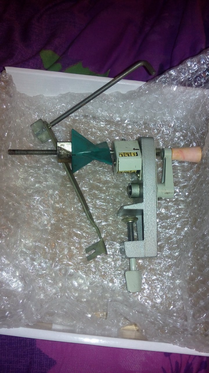

А у меня маленькая радость. Прислали станочек в очень хорошем состоянии. ,,Пионерский ,,цена 7р. 00к.

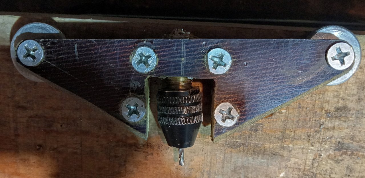

Накопилась уже гора мелких сверл, которые затупились, заточить их в ручную уже зрение не позволяет. Обычно покупал новые, а старые на магнит наклеивал. В Китае купил набор твердосплавных, но как ни старался, все же нужные сломал. Последний раз что купил - они уже из магазина не сверлили. В общем решил сделать себе приспособу для заточки мелких сверл которая называется вишбон. Вещь, офигенная, только требует либо хорошую лупу и освещения не светодиодного для установки сверл диаметром менее 0,8 мм. Либо микроскопа. Я для этих целей использую вебкамеру и компьютер. Ну а от 1 мм до 3 хватает лупы.

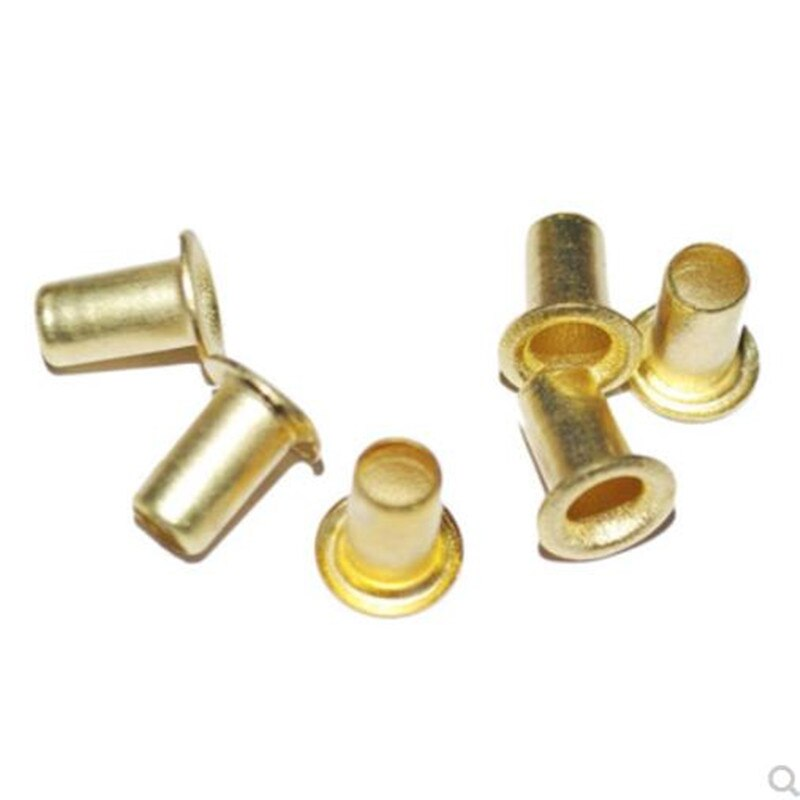

Народ в отзывах пишет что заклепки не медные, а латунь. Ставятся и паяются нормально. Для плат толщиной 1,5 мм хорошо подходят 0,9х2,5 мм, а для 2,0 мм плат - 0,9х3,0 мм.
Есть и другие размеры, которые наверно можно использовать для контактных площадок при изготовлении катушек.

Думаю, что паяется точно также как любой китайский провод. Т.е. один раз и без перегрева. Кстати пытался сварить порванный китайский провод, как я обычно делаю с нашими. Т.е. скручиваешь два проводка и зажигалкой греешь. Медь плавится и два провода свариваются в виде шарика на конце. С китайскими этот номер не проходит. При нагреве медь выгорает, провода чернееют и покрываются слоем окиси, поэтому только спаивание. Втулки НШВИ ведут себя аналогично. Если перегрел при пайке, то припой к ним более не пристает.

Я давно еще заказал их, но посылка потерялась. Больше не пробовал. Для односторонних плат они не нужны. Но, те кто пользуется пистонами, в общем-довольны. Если много надо делать, то к ним еще и клепальщик сразу покупать.

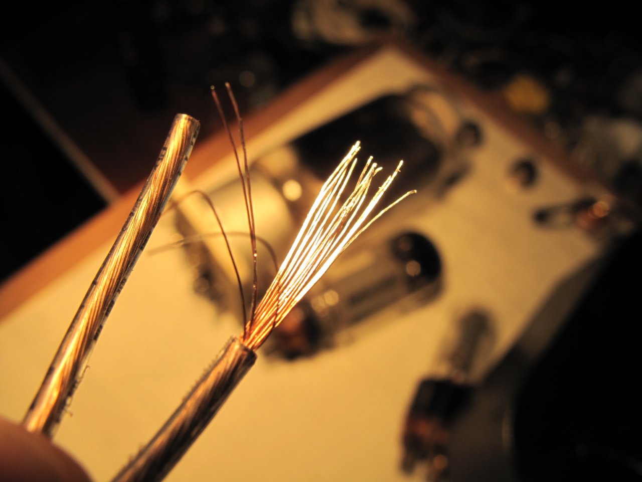

С проводами у китайцев тоже всё плохо. Купил акустический, везде его применяю, много тонких жил, не ломается со временем, и очень прочная изоляция. Стал лудить, облудился, стал припаивать к лепестку, всё облезло и почернело. Думаю надо зачистить поновой, и облудить. Два раза провёл скальпелем, и медь слезла, под ней алюминий. При покупке не обратил внимания на вес провода, не ожидал.

У сварочников еще прикольнее с проводами китайскими. Там встречается обмедненное железо в жилах. Я был несколько в шоке.

Тоже видел такие, вроде выставил 90 ампер для электродов 2 мм, а он не варит.
