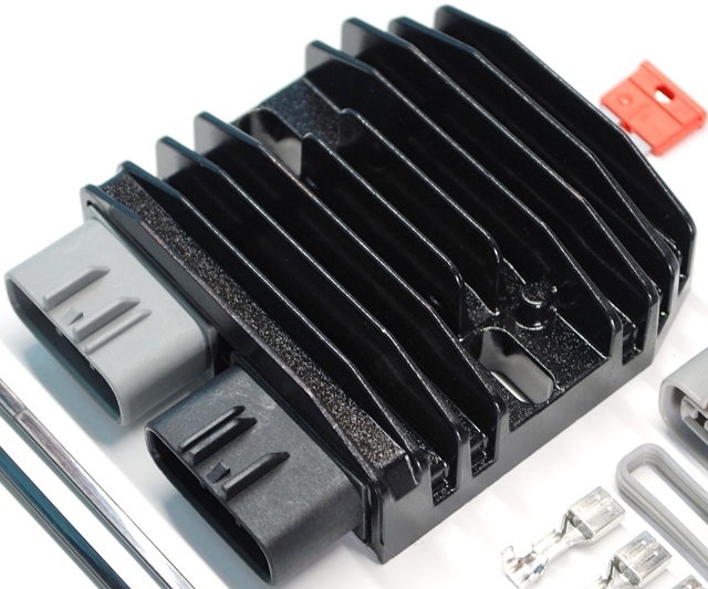

1. В твоей версии Протеуса есть нормальная Spice модель для тиристоров? Почему то у меня, столкнулся неожиданно когда пытался прогнать схему регулятора напряжения от Андрея Танкиста, при выборе любого тиристора стоит надпись "No Simulator Model". И симуляция соответственно не происходит. Будь добр, посмотри, как в твоей версии это сделано.
2. Для этого же регулятора напряжения ищу корпус, наподобие корпуса коммутатора. Алюминиевый, с ребрами. Влагозащищенный. Нигде не сталкивался с такими (советы купить коммутатор и разобрать не принимаются!!! :lol: ).

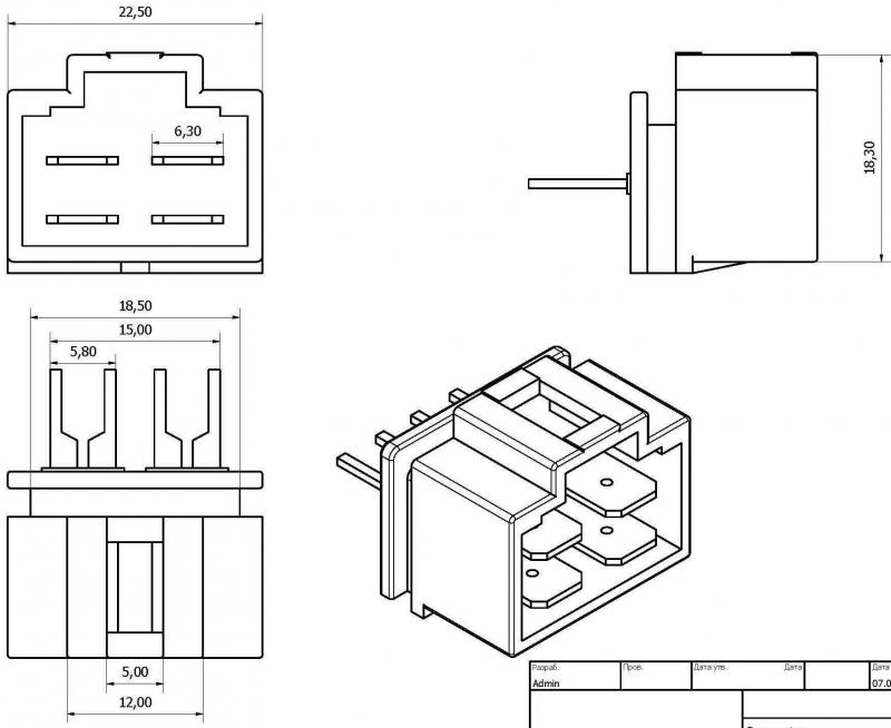

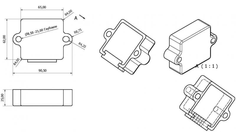

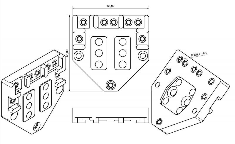

Привет всем!
Понадобилось два блока ВБГ-3А. Далал файл для 3D принтера.
Есть чертеж. Могу скинуть на почту, если кому надо. Это просто картинки.
Ищу чертеж плат мб-2 и мб22 ... 23... можно даже от руки но с точными размерами. Да и вообще любую документацию, что есть по моторам в виде чертежей с размерами.
Корпуса карбов, винтов, блоков выпрямителей или стабилизаторов.

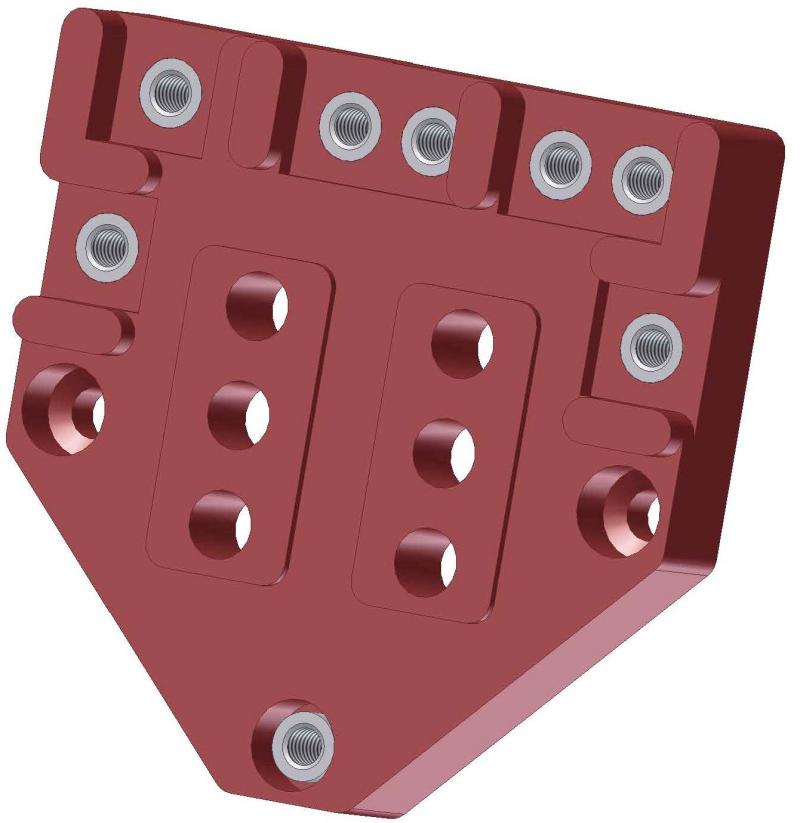

Новый чертежик и картинка рычага (поводка) для опережения зажигания МБ-2.

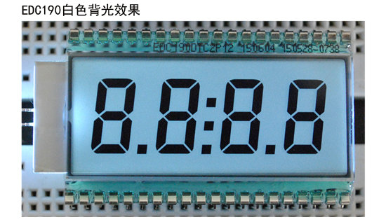

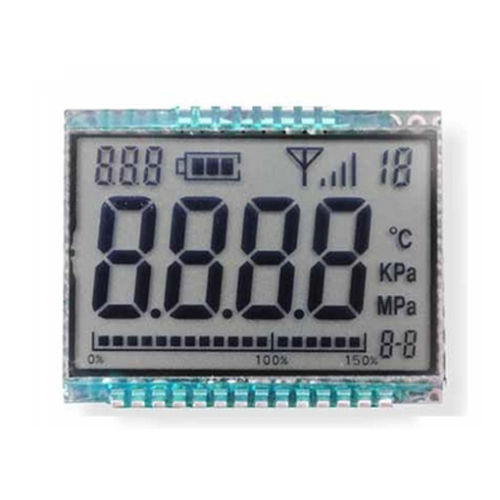

По поводу экранчика...
Ты хотя бы раз видел применение таких экранов на какой либо серийной авто мото техники? Не самоделках а нормальной...
"Стекло" всегда выигрывает по всем параметрам. Потребление тока, четкость восприятия. В темноте подсветка регулируемая, т.е. комфортная, можно сделать на "шиме" управляемый светодиод, можно сделать автоматическую яркость в зависимости от освещения. Днем на ярком солнце восприятие черно белого экрана, если есть возможность еще и увеличить размер цифр, гораздо выше.
Информативность экрана подбирается в зависимости от нужд. ЖК экранов огромное количество.
Можно просто для тахометра...
Вот побольше информативности
Да, у них есть сложность в применении так как приходится использовать огромное количество ножек микропроцессора. Эта проблема решается несколькими способами. Или использовать специализированные микросхемы управления, что самый сложный и сейчас при низкой цене на микроконтроллере не лучший вариант. Второй способ - использование специализированных микроконтроллеров. Они есть у всех основных производителей. И третий - самый простой и доступный - использование сдвиговых регистров из линейки 74HC595 (только обратить внимание на наличие защелки данных) и SPI. Ценник у этого комплекта будет подороже но преимущества несравненно больше.
Есть готовые решения на I2C для "стекла". На Али их достаточно. Примерная цена около 250 - 400 руб за экран в зависимости от информативности.
По данным выводимым на экран. На тахе не выводят все рассчитанные цифры. Они всегда плавают. Делают округление до 250 об/мин. или около того. Если тах для инструментальной настройки то используют расширение диапазона на необходимом участке. Программно. Посмотри на заводские серийные автомобильные тахометры... на панели ... Какая там точность? При программном расчете используется проверка изменения (предыдущее сохраняется и полученное сравнивается с предыдущим) и если изменения значения в пределах определенного шага (например 100 об/мин) не произошло то вывод на экран не происходит. Это достаточно сильно экономит ресурсы процессора. Так же производить расчет чаще чем человеческий глаз может определить изменение кадра на экране (это в районе 1/10 секунды) не стоит. Это тоже учитывается в распределении ресурса микропроцессора (приоритет прерываний).

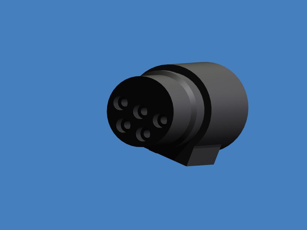

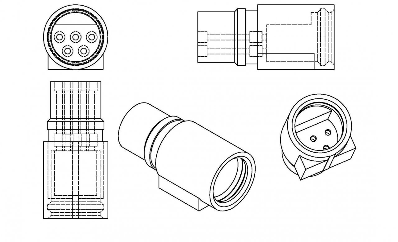

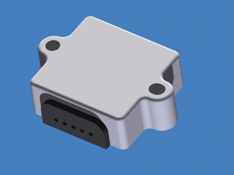

Пара новых моделей. Johnson. Коннектор от коммутатора (0513357)
0513357_Amphenol_male.jpg0513357_Amphenol_male_2.jpg0513357_Amphenol_male_3.jpg0513357_Amphenol_male_5.jpg0513357_Amphenol_male_4.jpg

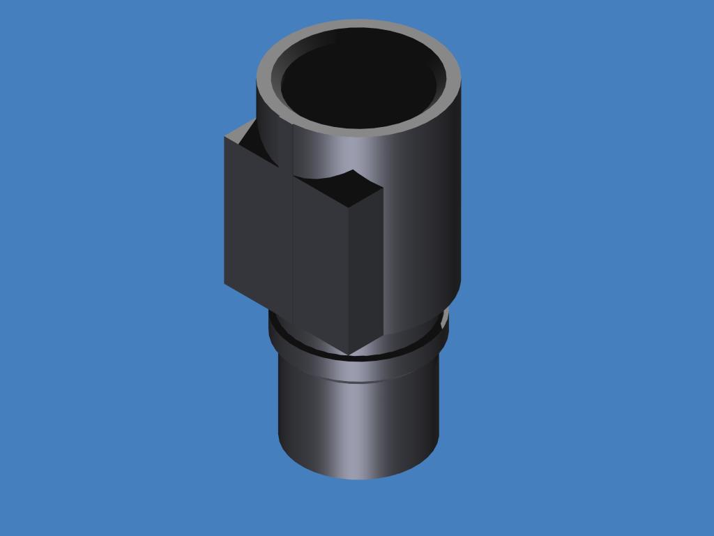

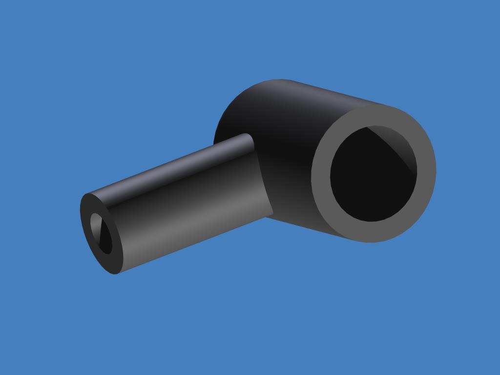

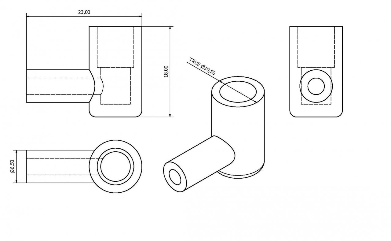

защитный колпачок для провода на ВВ катушку (0512478)
0512478_Cover_IGN_Coil_1.jpg0512478_Cover_IGN_Coil_2.jpg0512478_Cover_IGN_Coil_3.jpg0512478_Cover_IGN_Coil_4.jpg

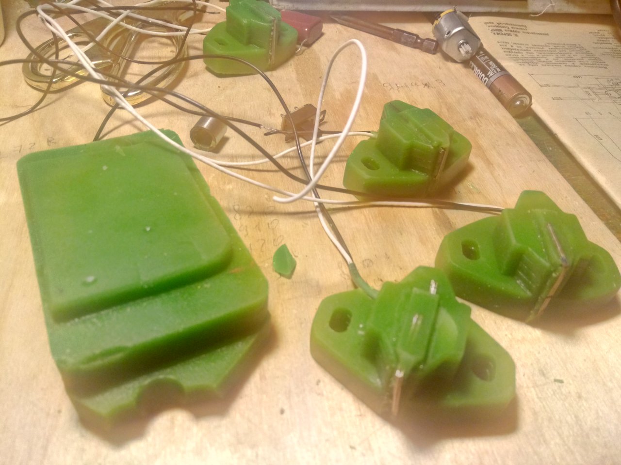

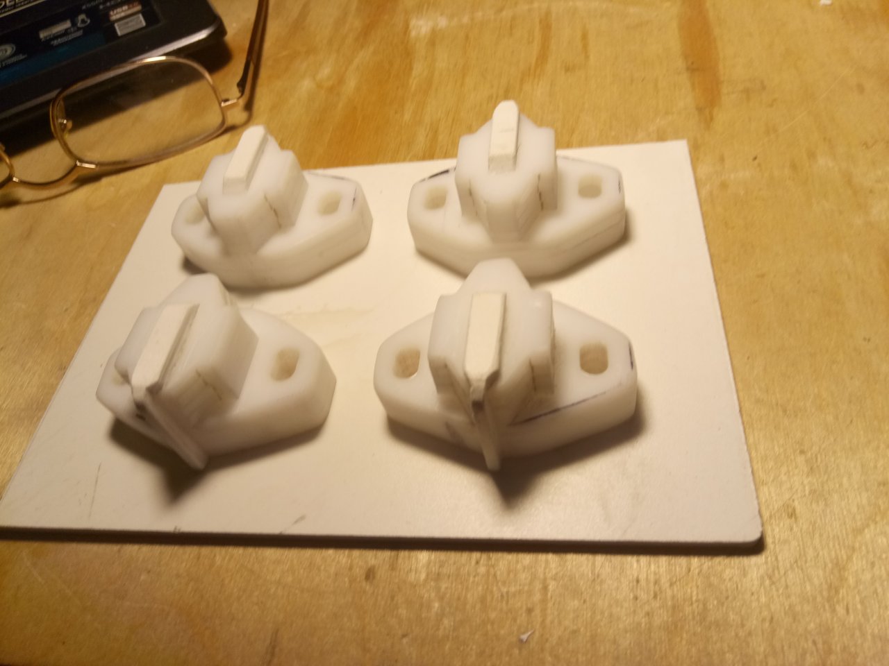

Почему задумал? ))))
Вам нужно?
Это необходимо для комплектации коммов которые давно делаем.
9 899
1 453
Это вы делать задумали??
Вчера пробовал свойства Полиуретана литьевого,жесткого - 80. Льется легко ,без пузырей и т.д. Все равно не подойдет-в массе твердый, а в тонких деталях ломается. Для заливки схем-самое то, для корпусов не подойдет. Для внешней оболочки без мех. крепления самое то.Например катушки заливать.В общем: материал интересный. Проверил на нем обработку модели для отливке,форму, все гладко получилось. Для разъема нужен более жесткий компанент,может вулканизацией.... Пробовать нужно.
