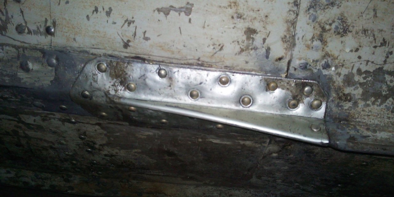

Ну наконец-то! Хоть один проект в работе!

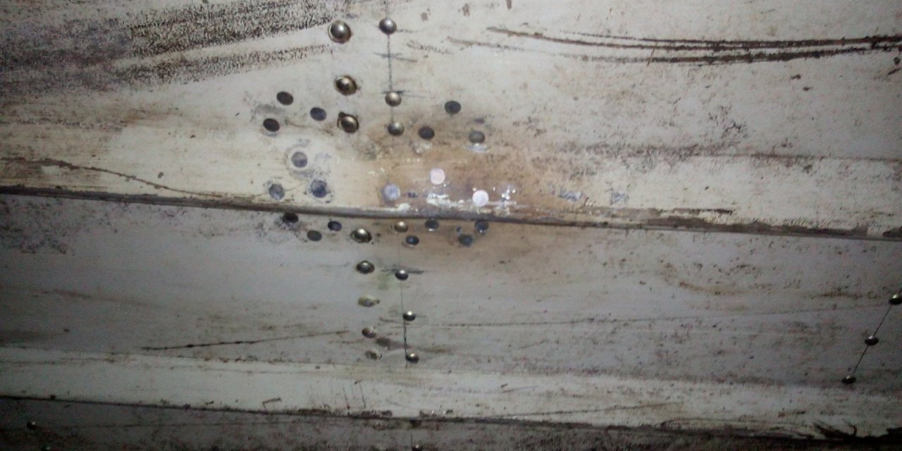

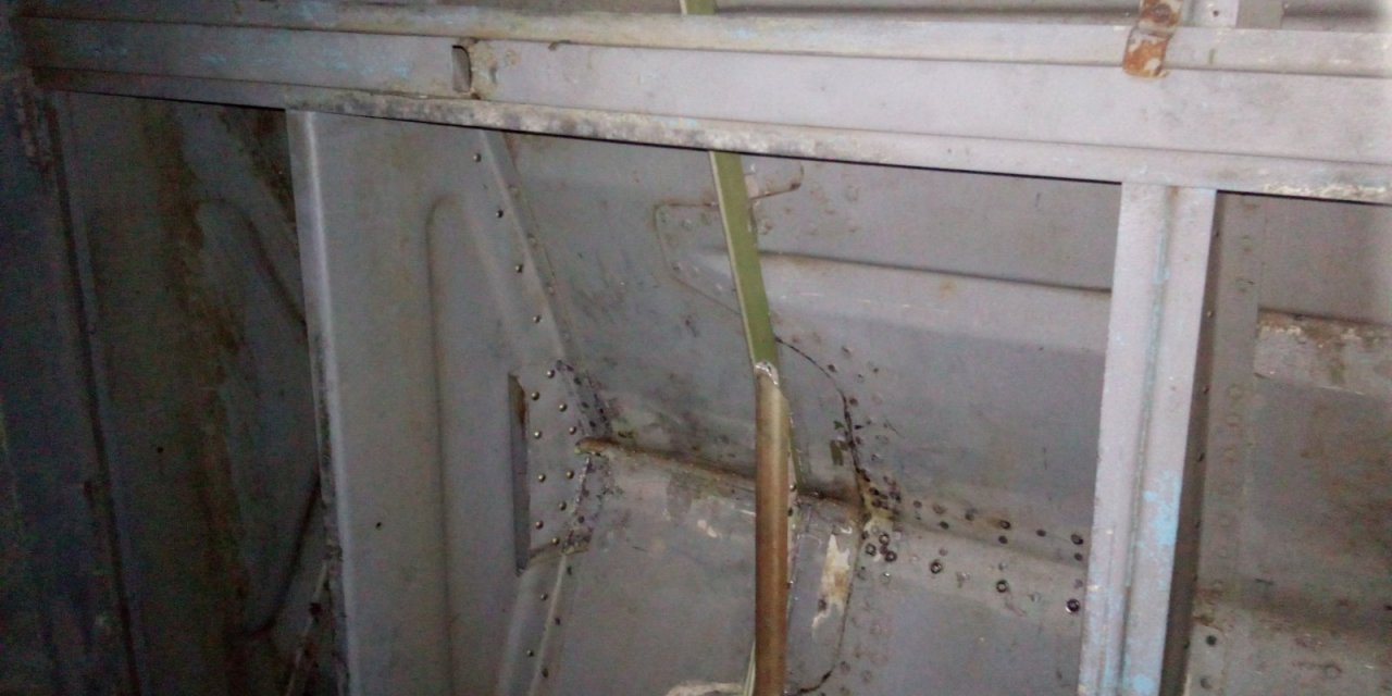

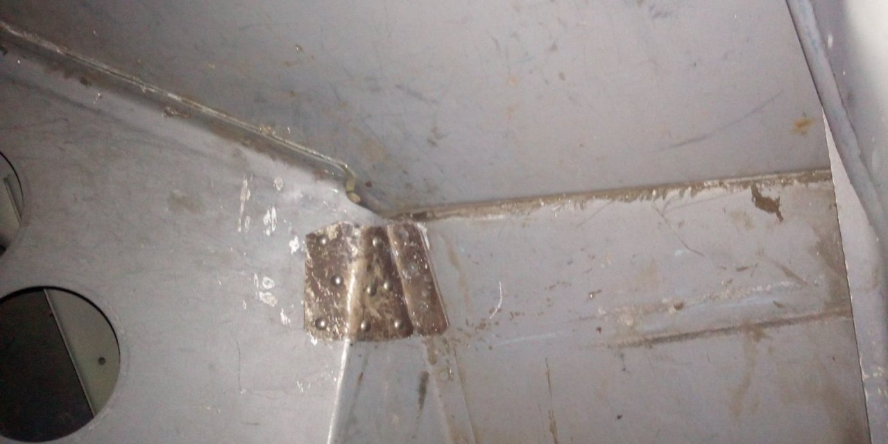

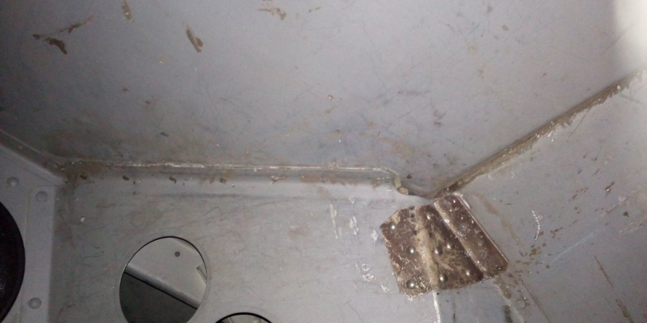

Борь , два , вот еще устраняем последствия неудачной пластической операции. Позже в своей теме все соберу в единое .
Oleg_samara
18.01.2017
2 891
2 472

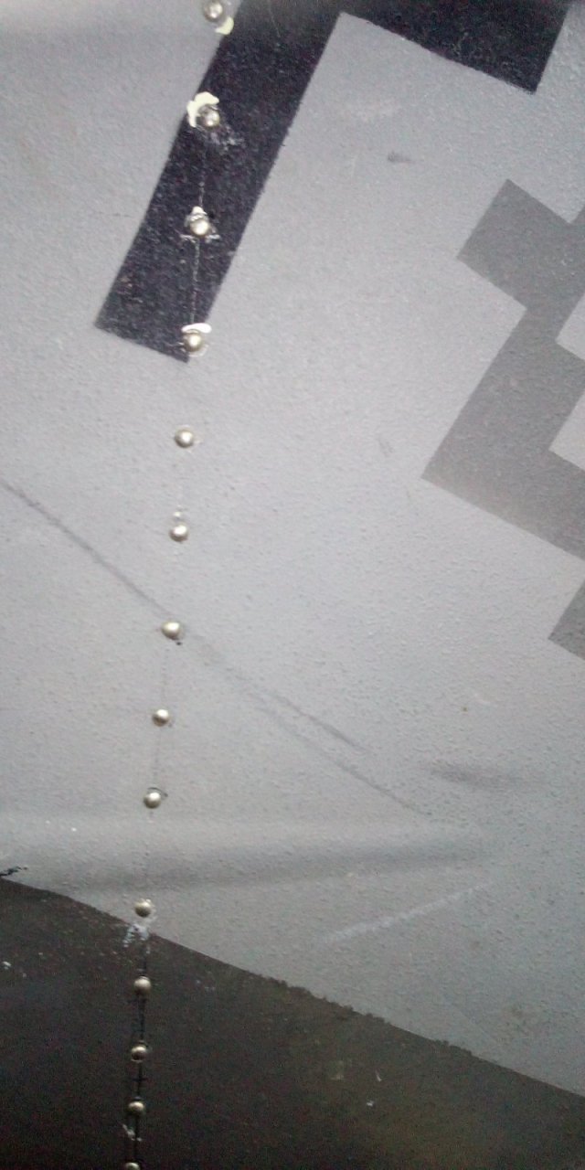

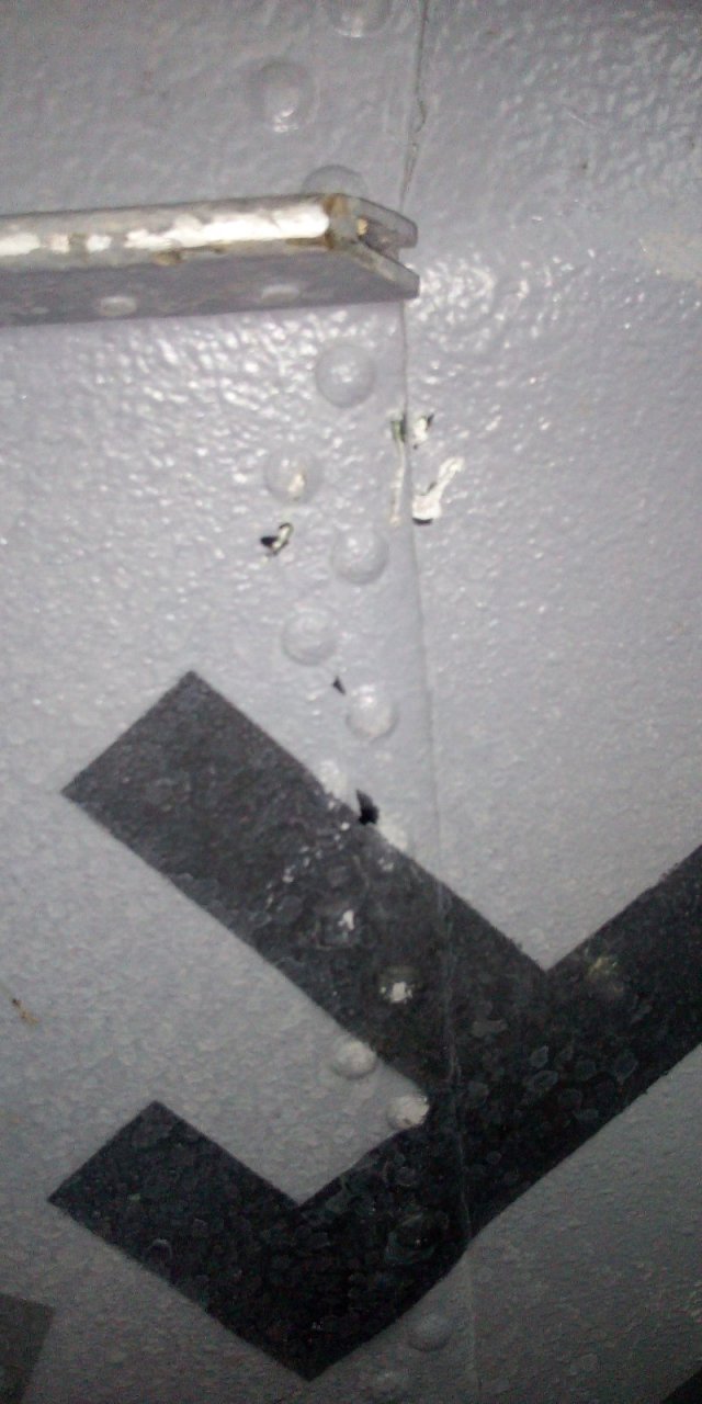

Я Володь старался , надеюсь двум , а может и трем поколениям послужит .

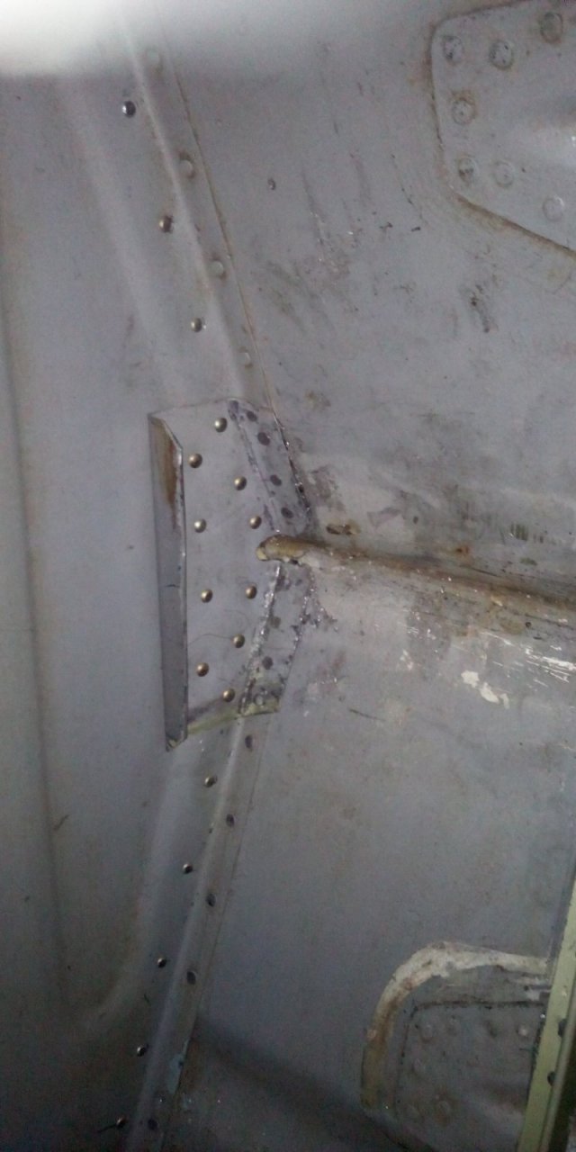

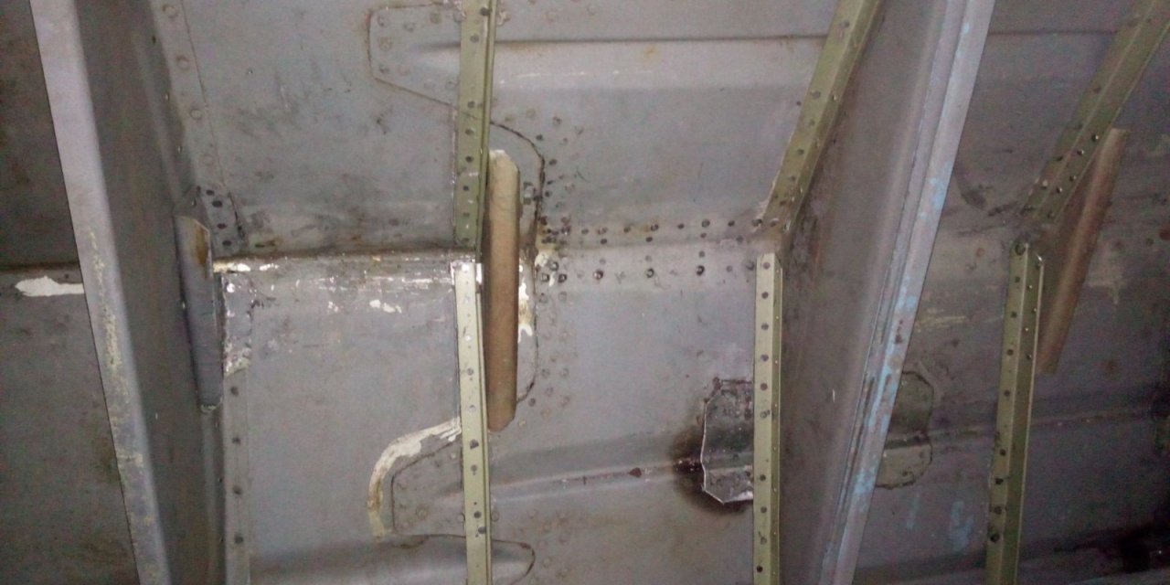

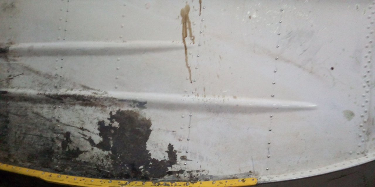

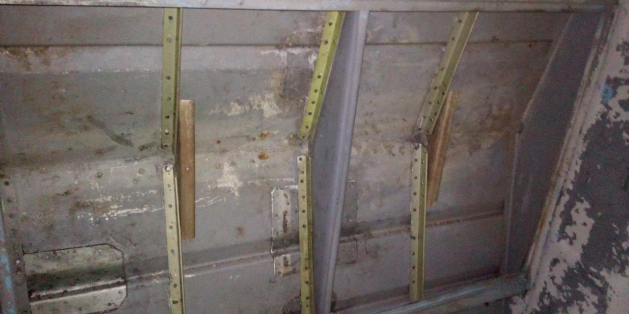

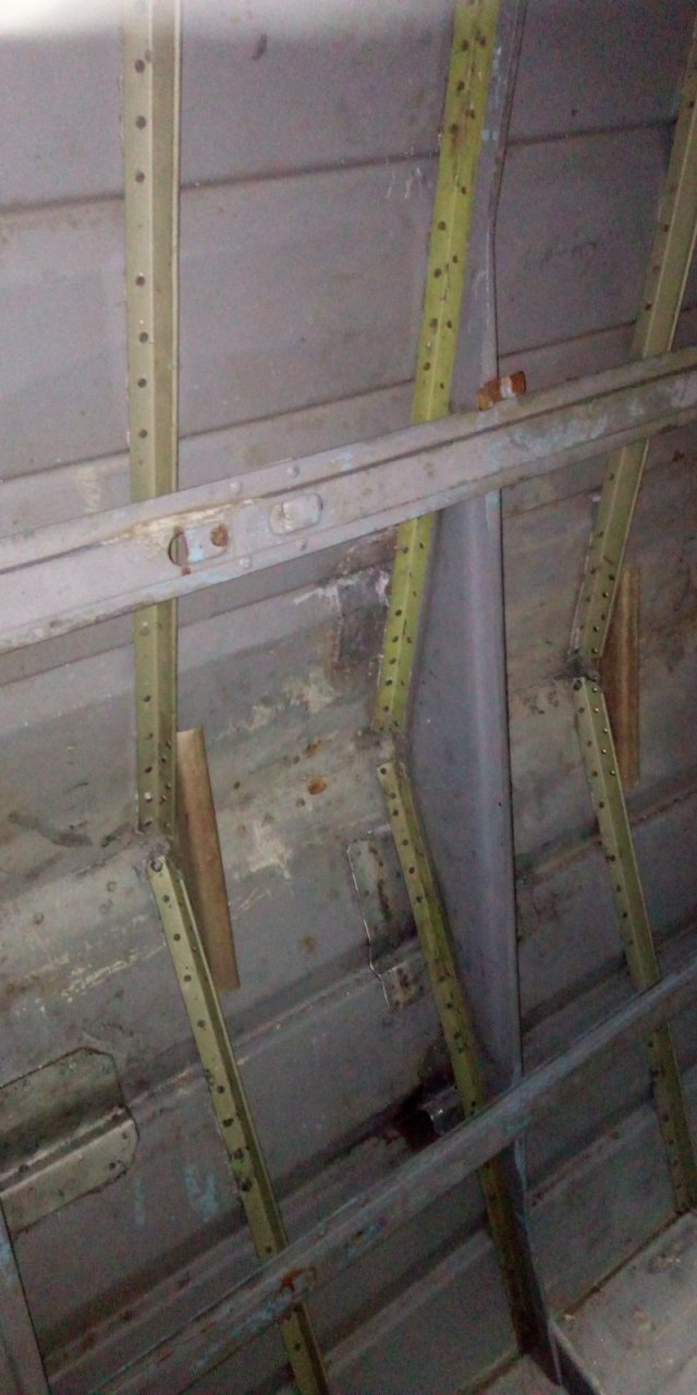

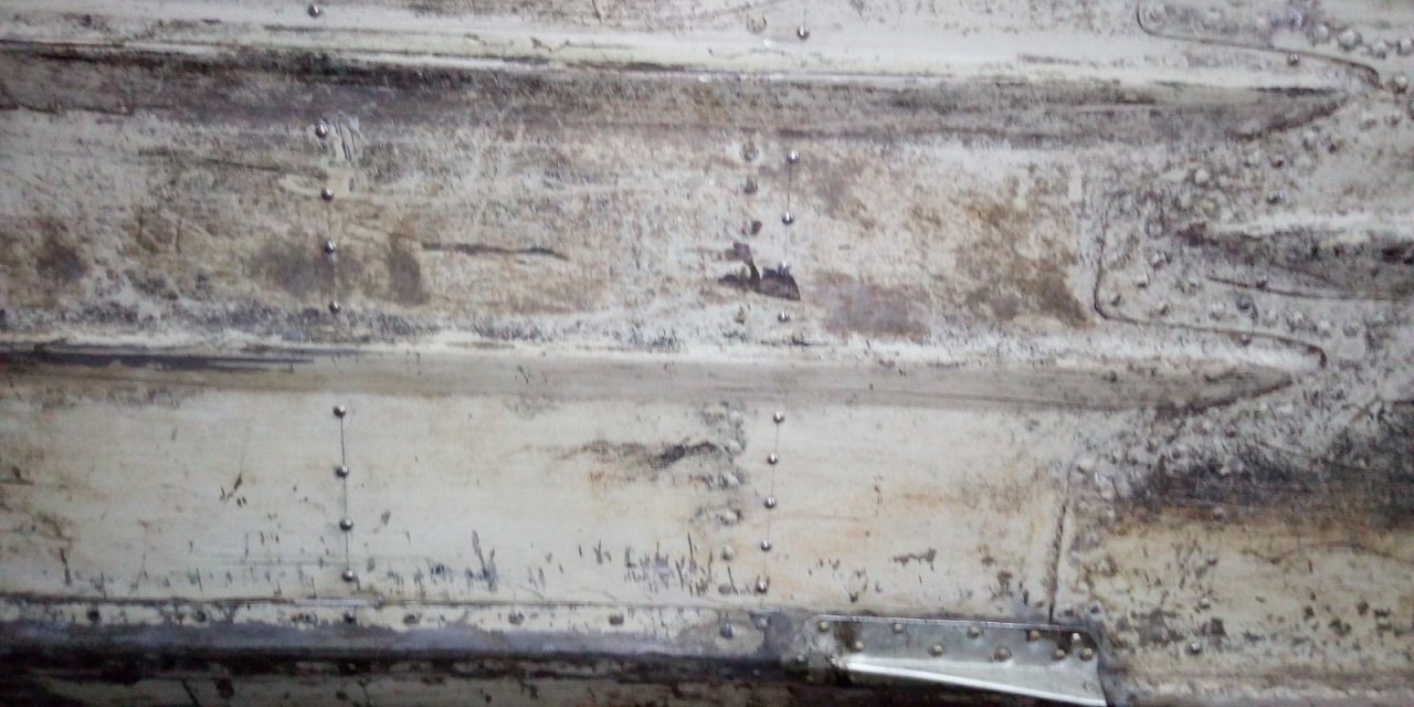

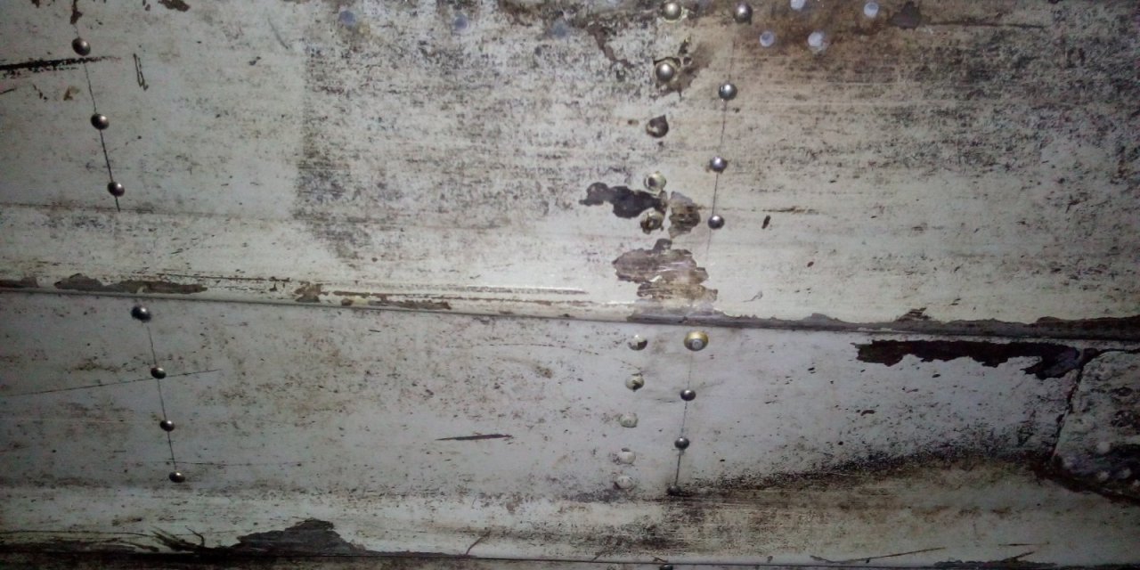

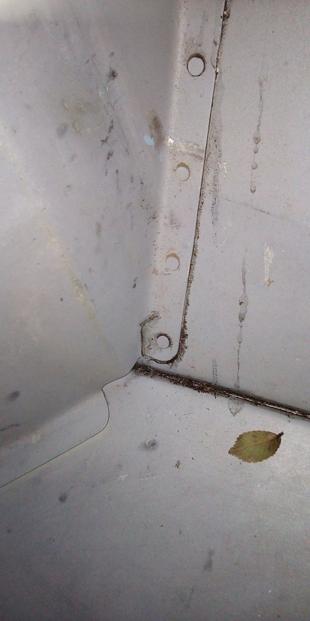

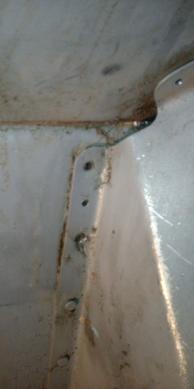

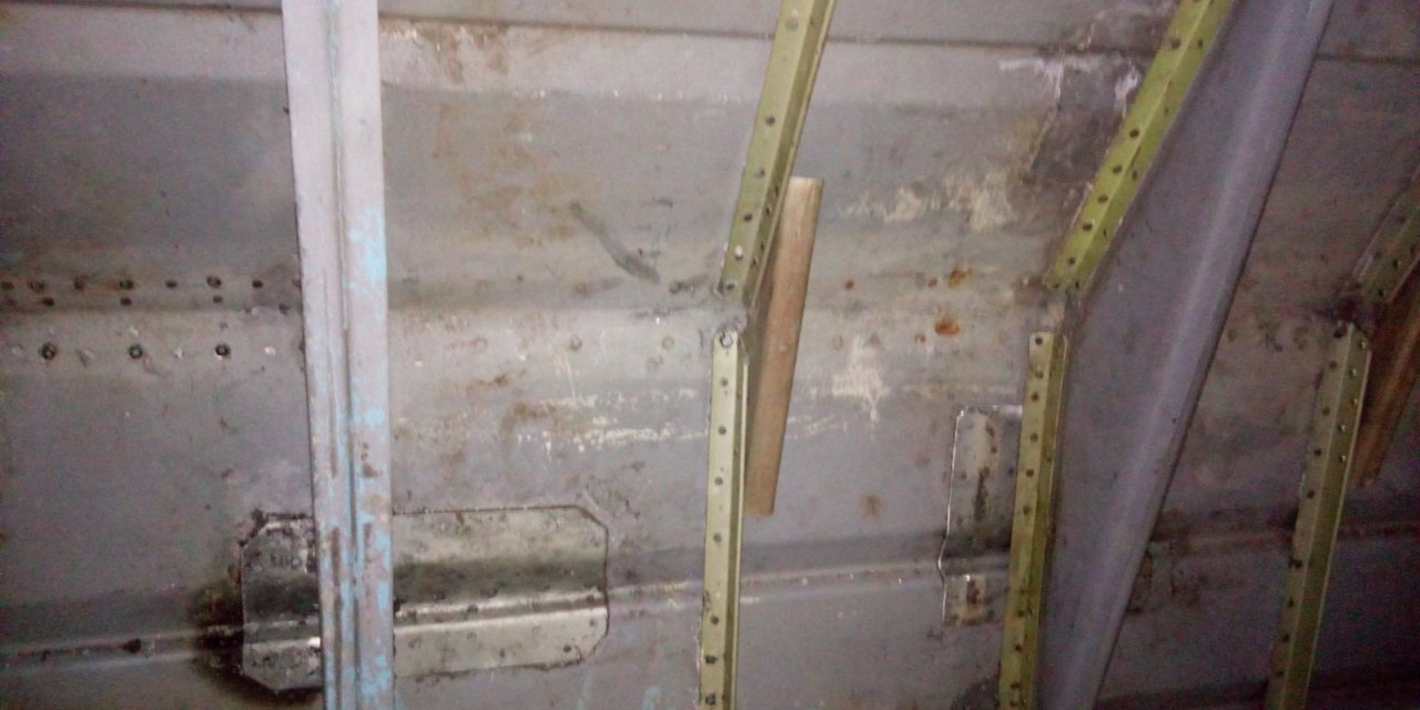

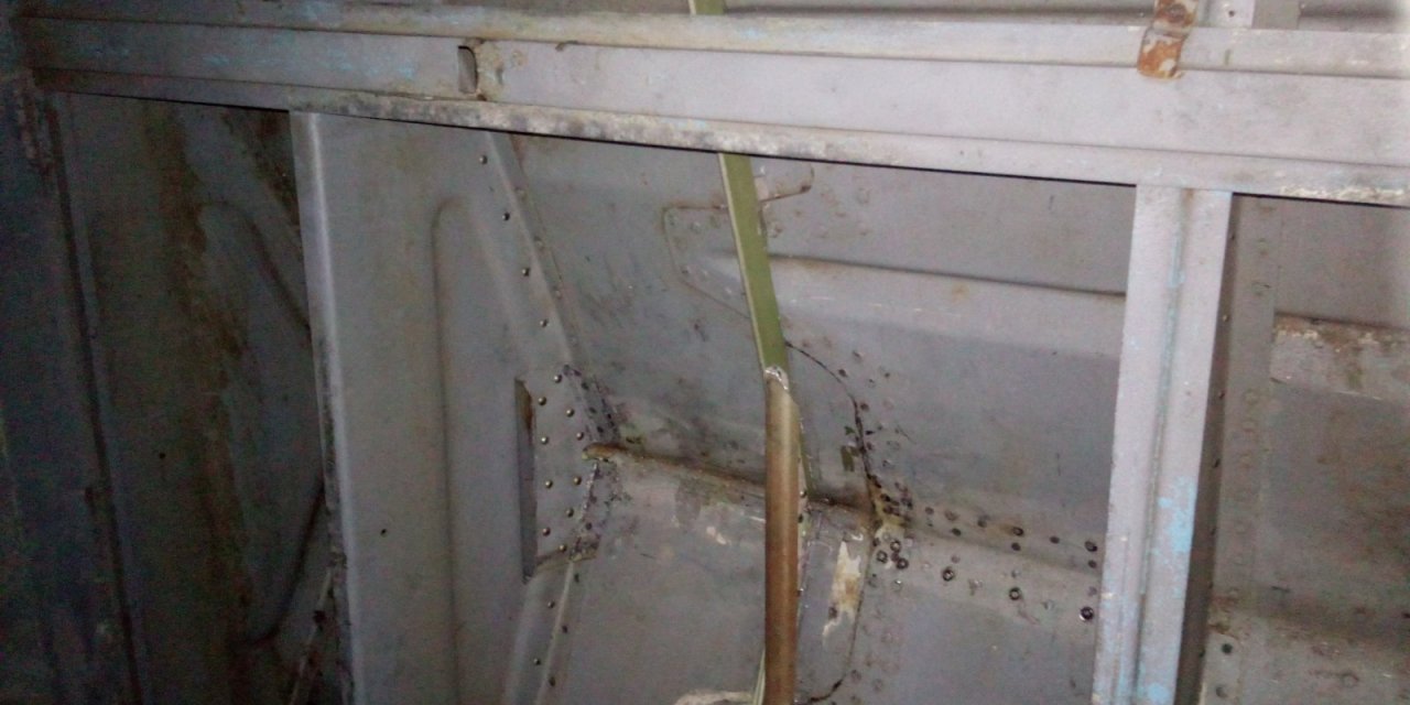

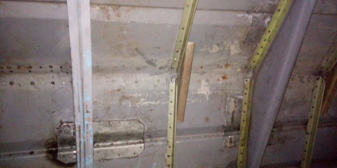

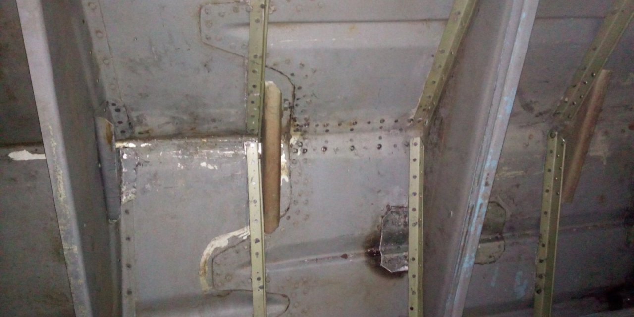

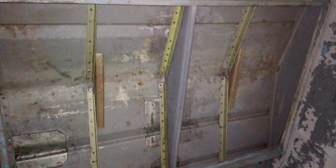

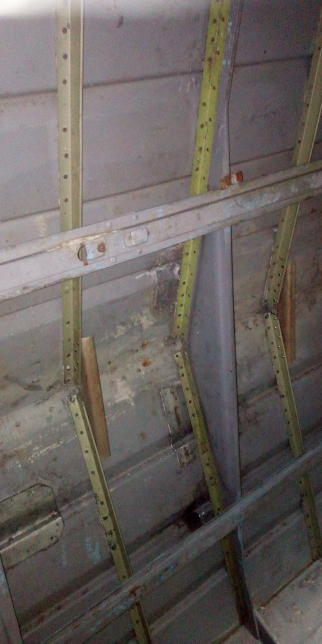

Такой ремонт получился . Дополнительно поднимим жесткость днища , чтобы новые трещины не образовывались
Oleg_samara
18.01.2017
2 891
2 472

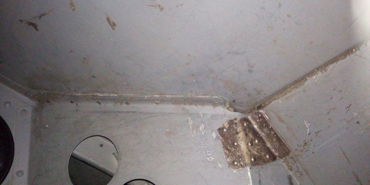

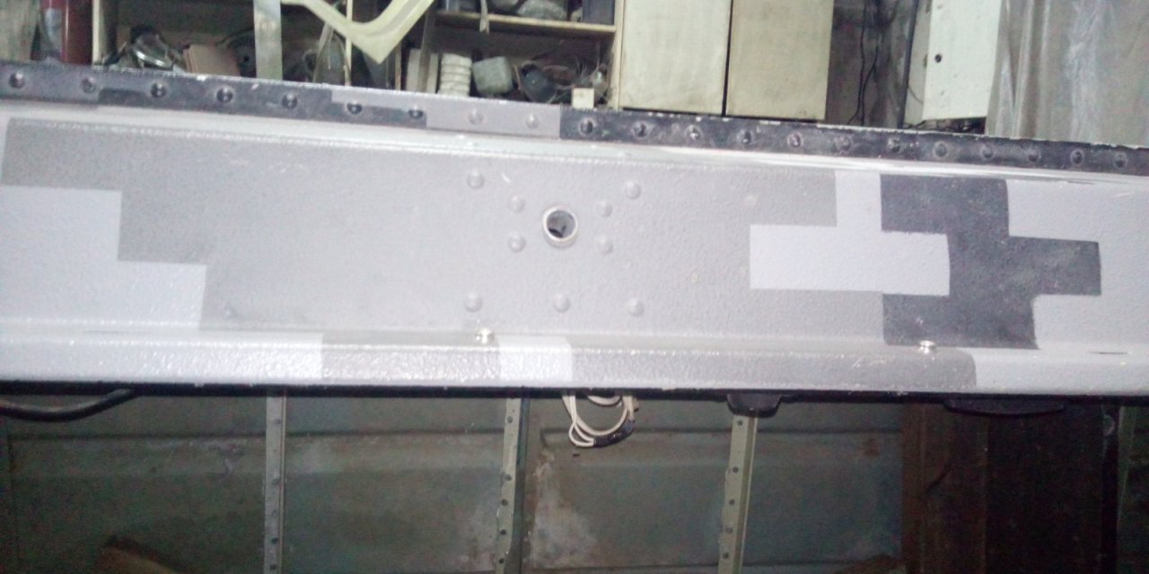

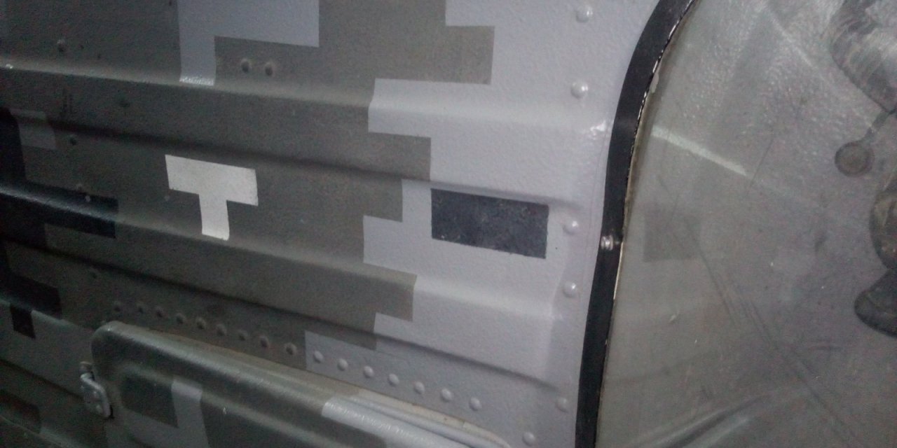

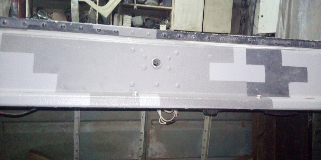

Снаруже доп заклепки на усилении

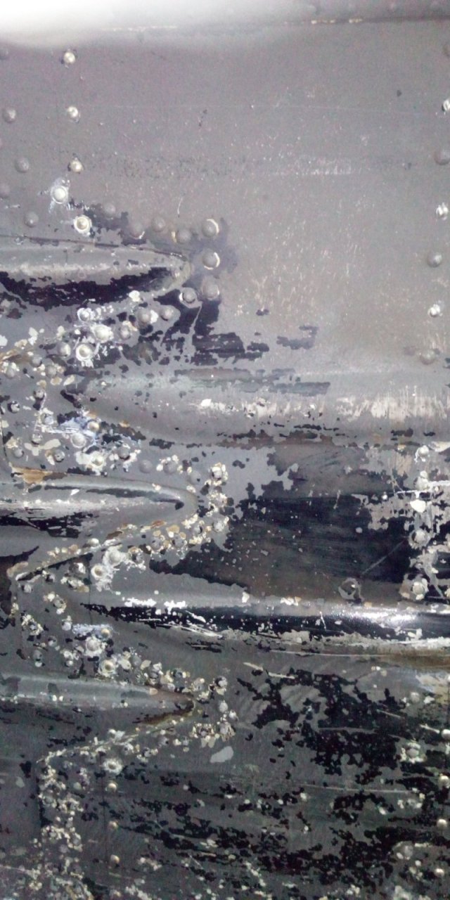

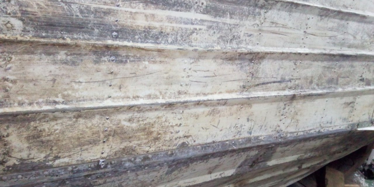

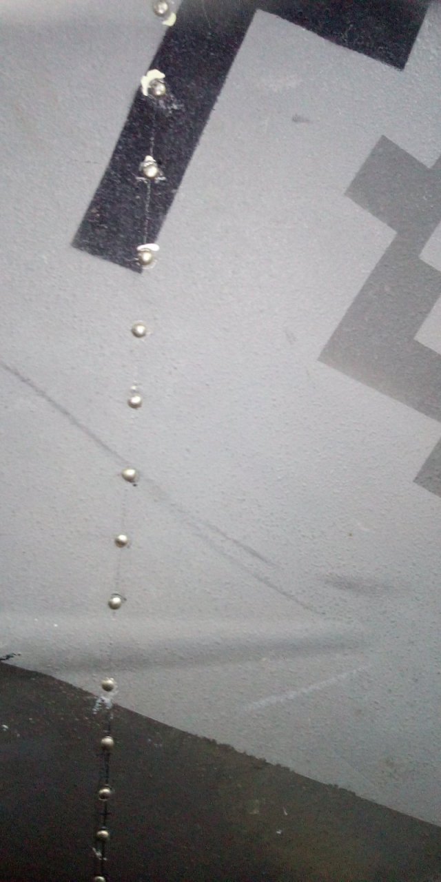

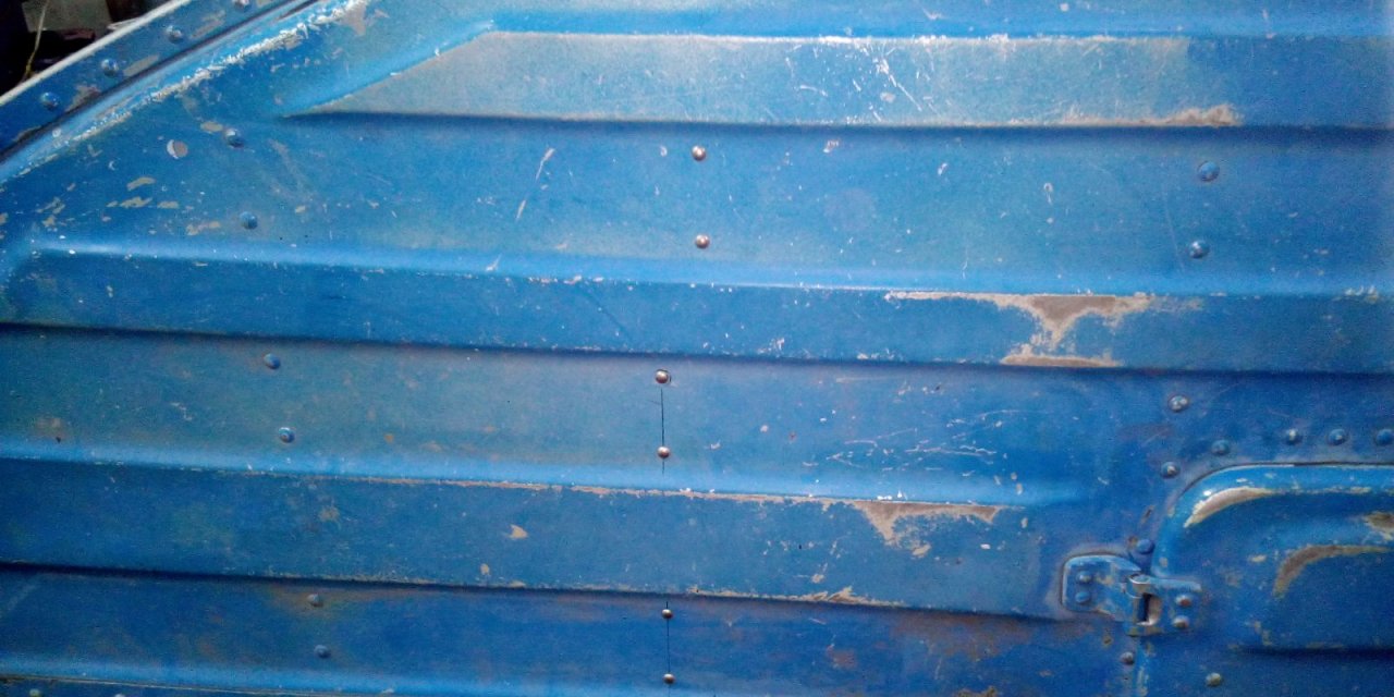

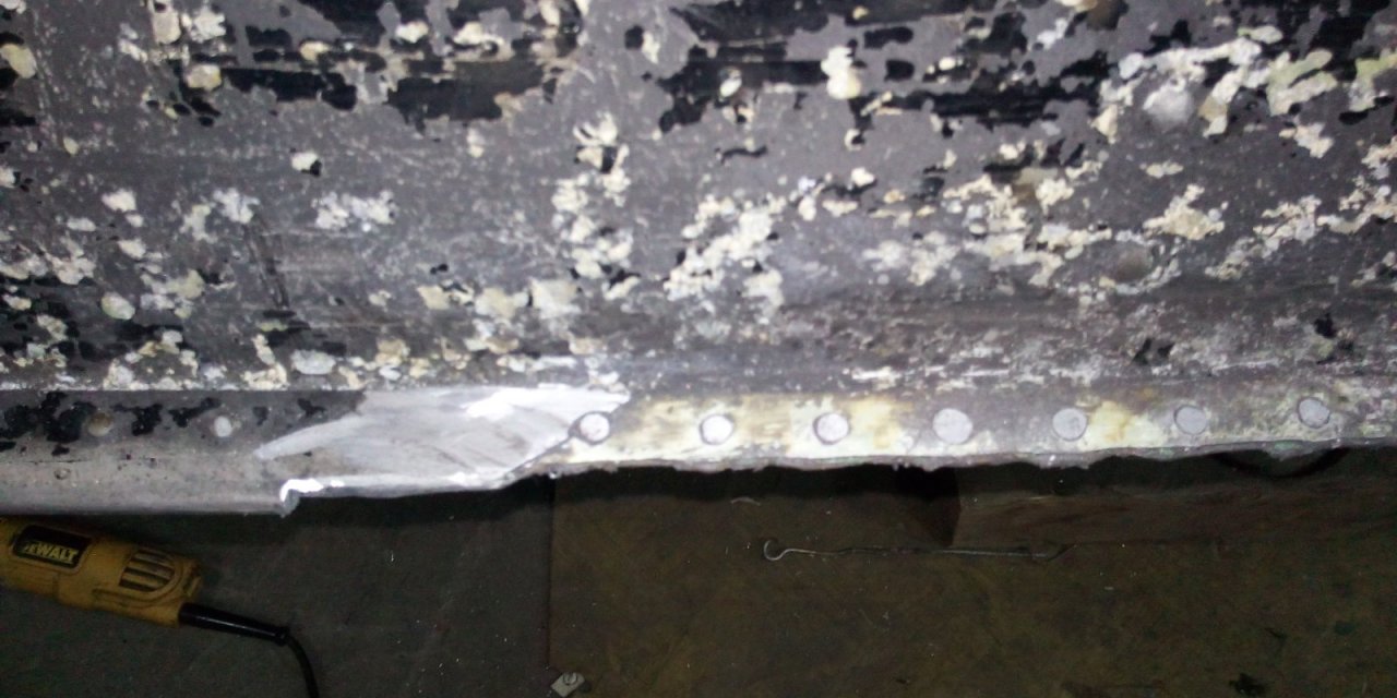

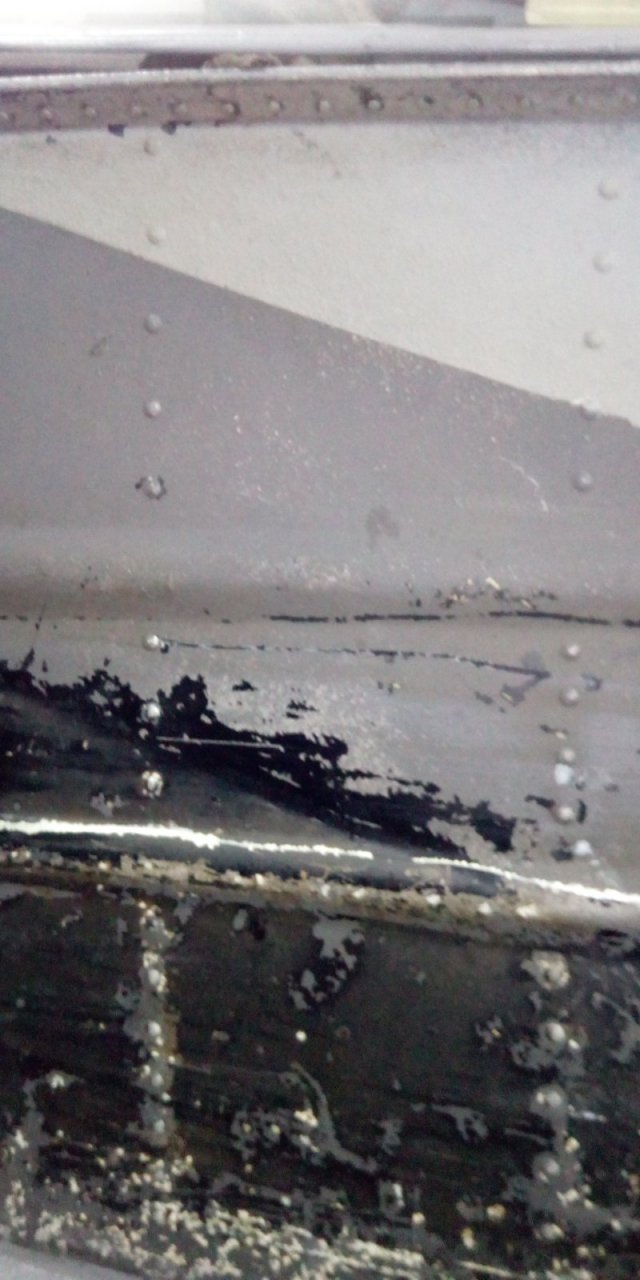

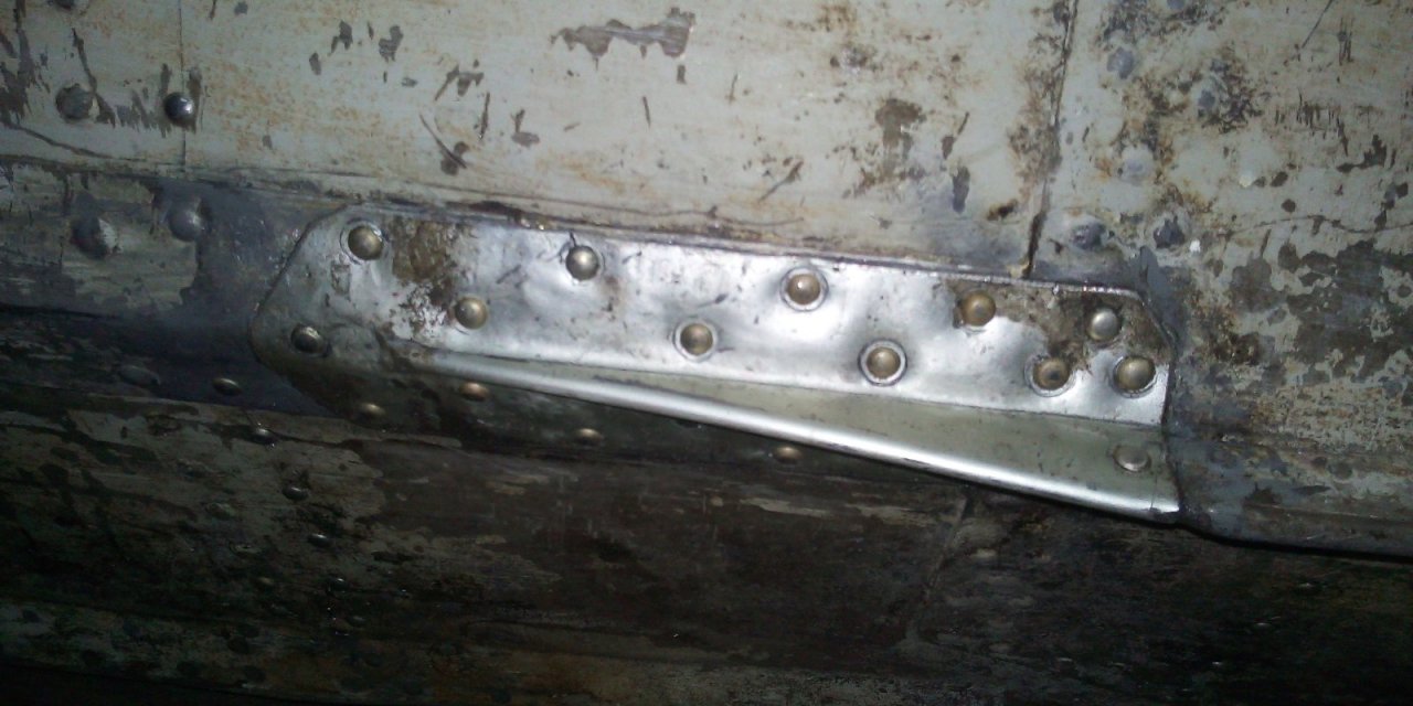

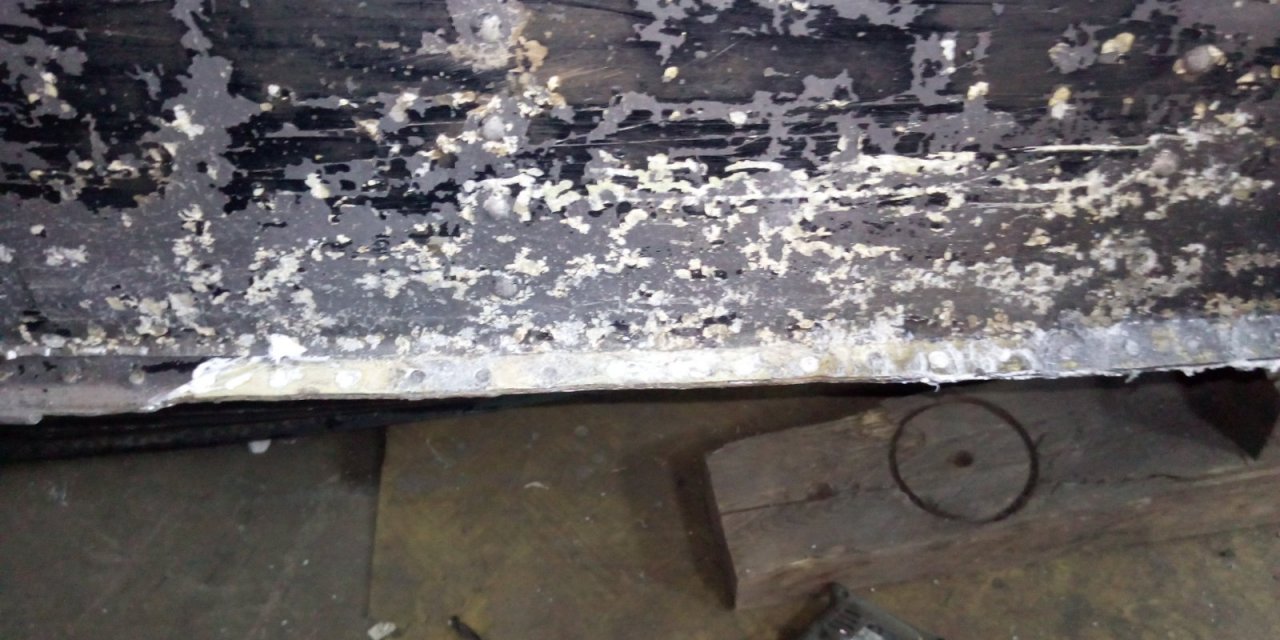

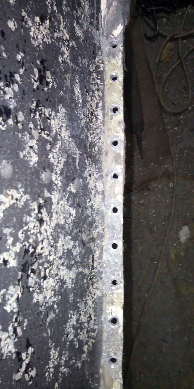

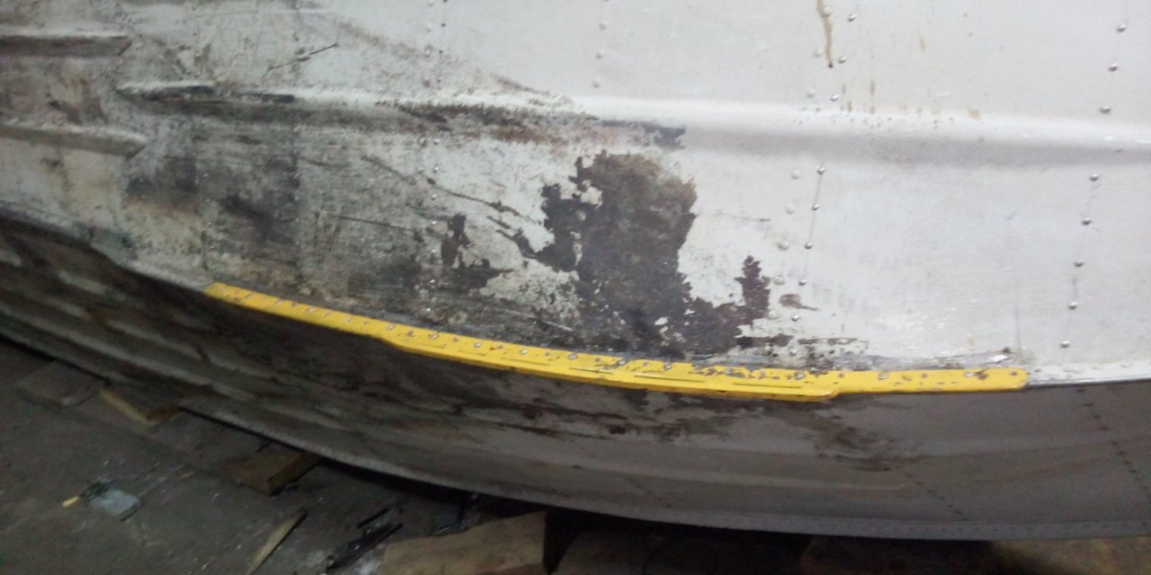

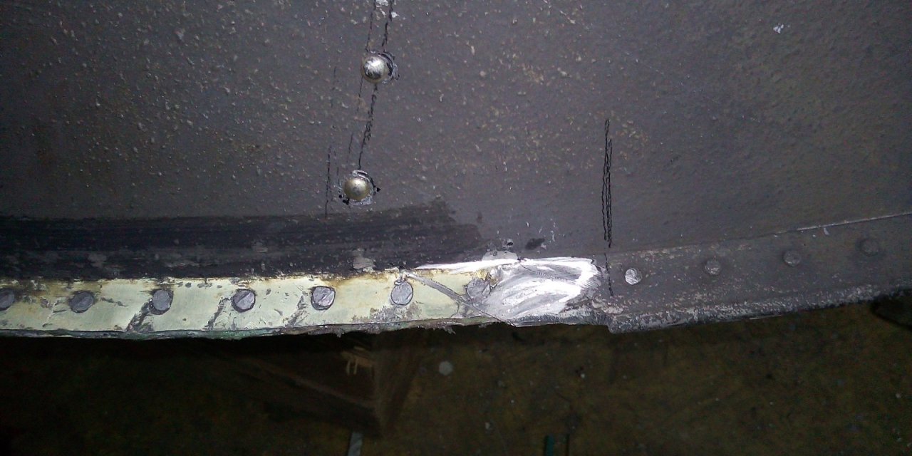

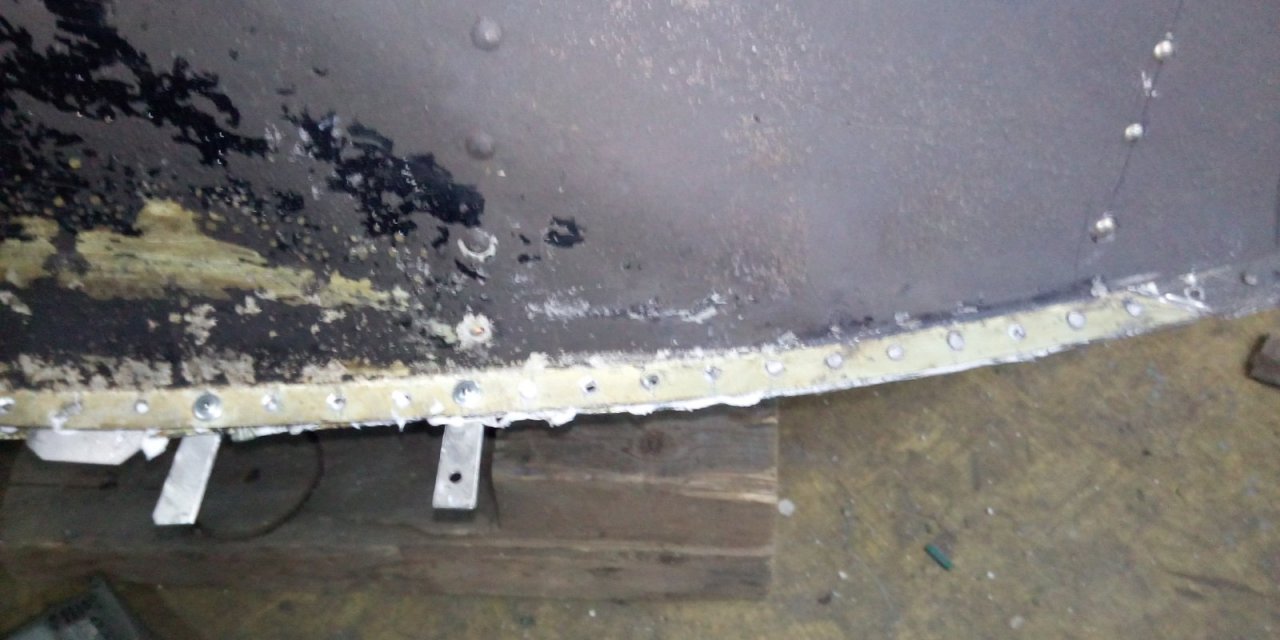

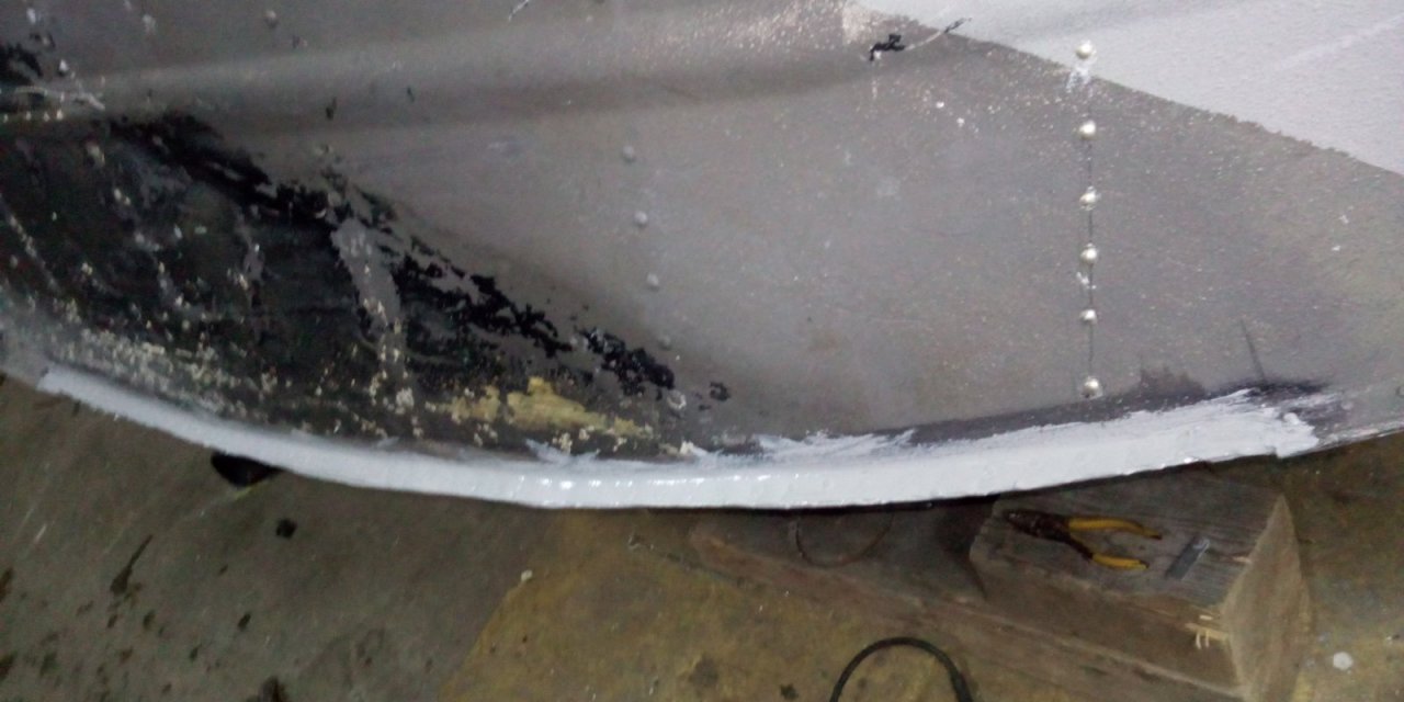

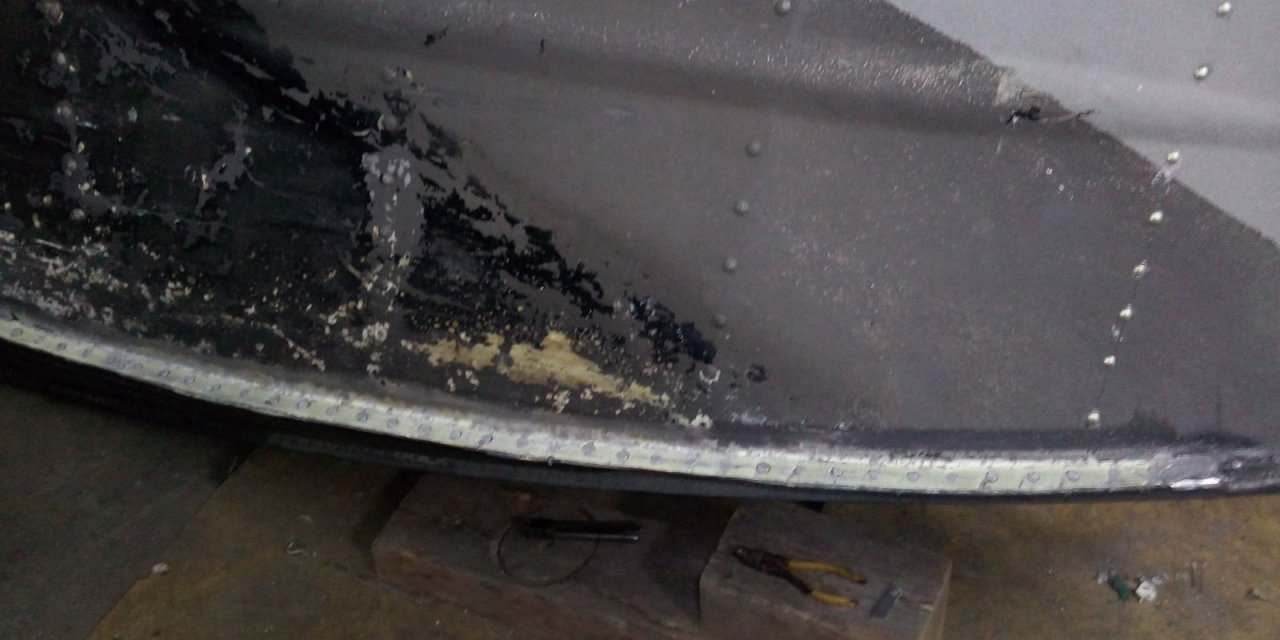

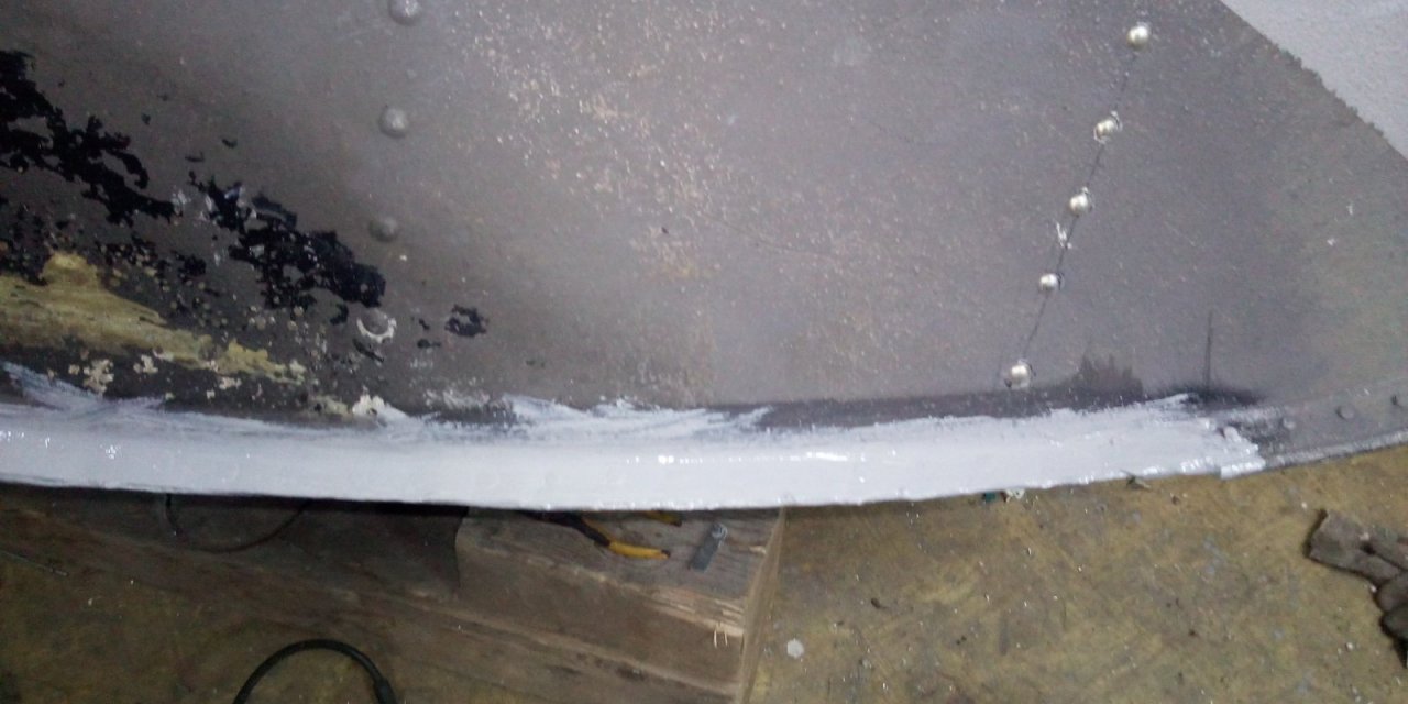

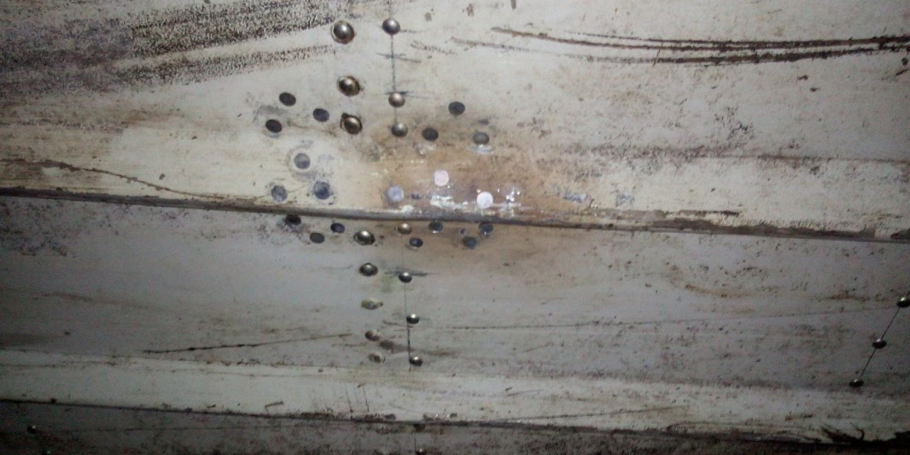

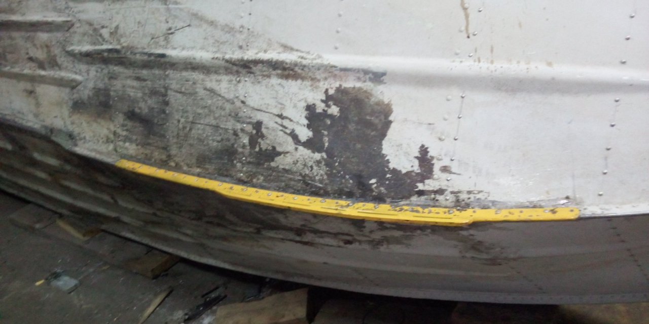

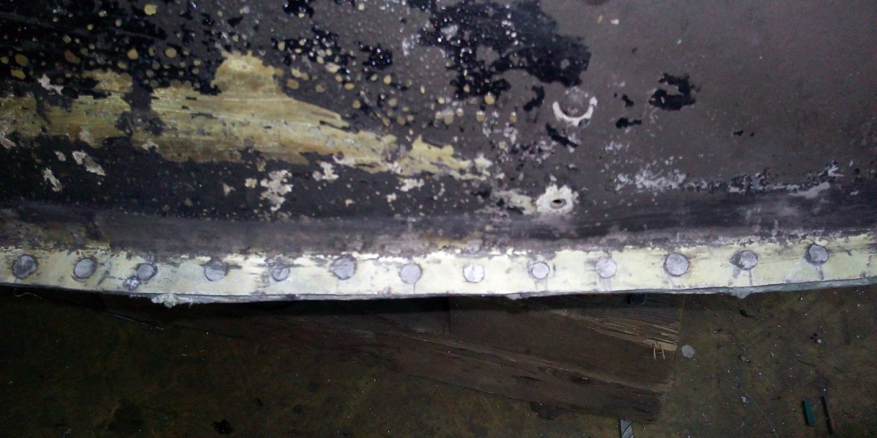

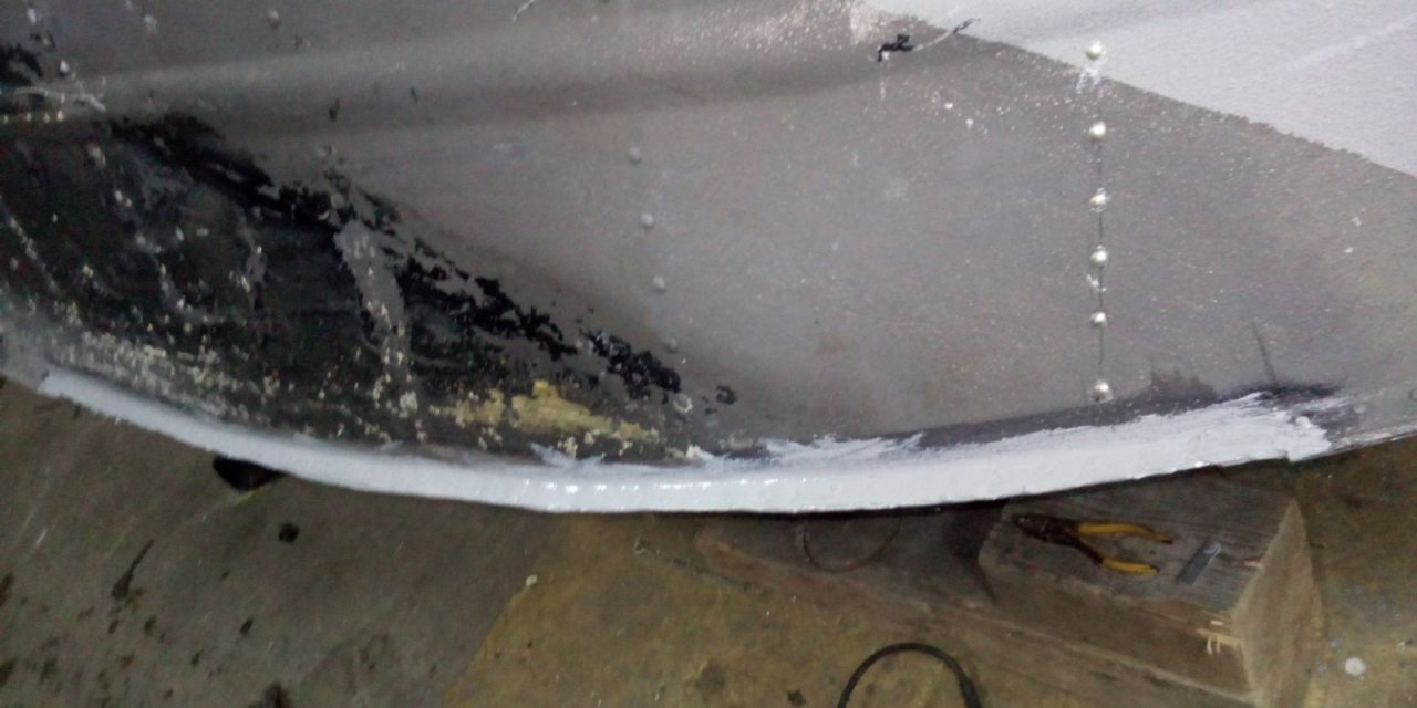

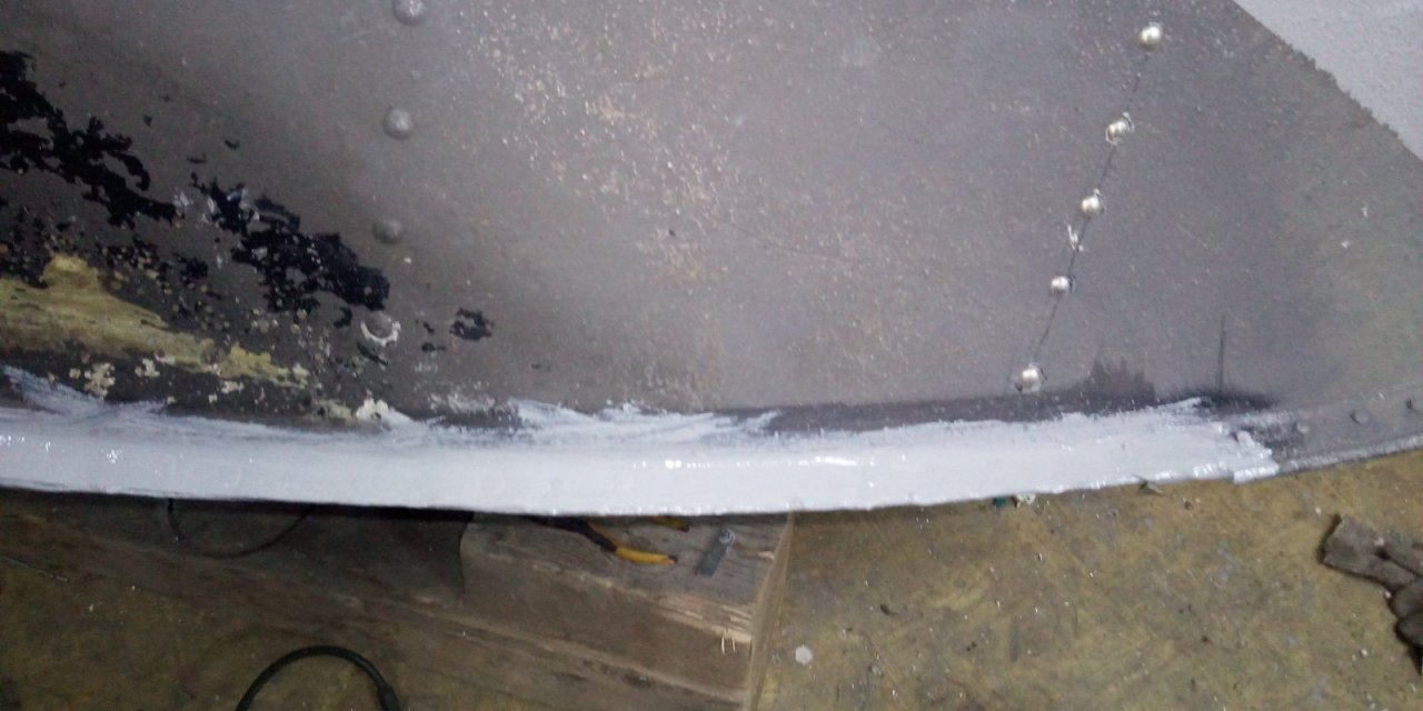

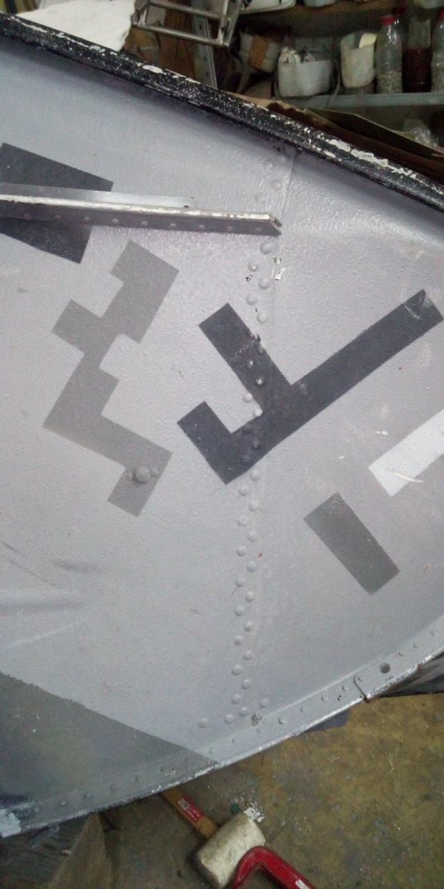

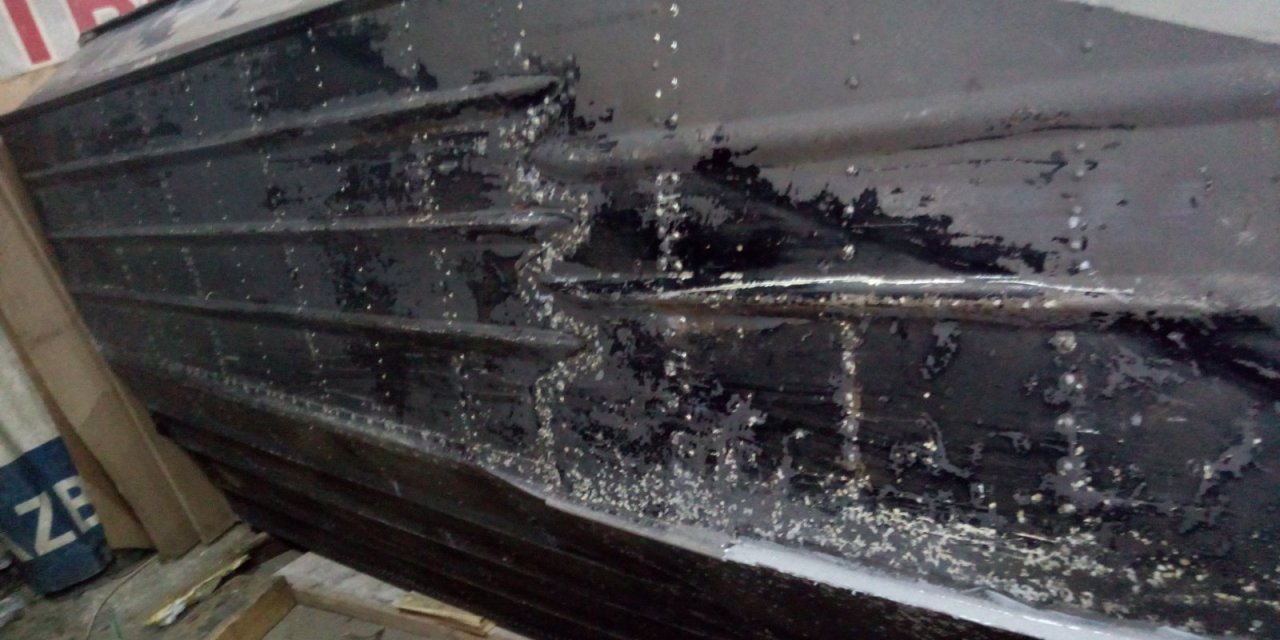

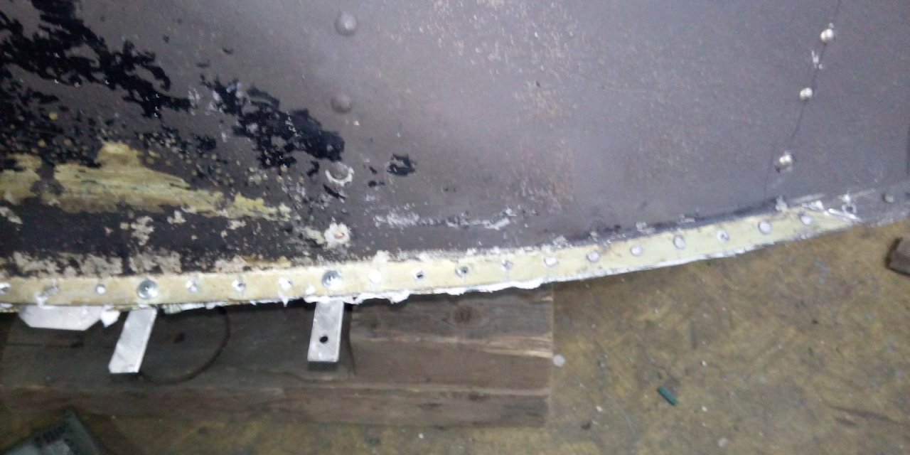

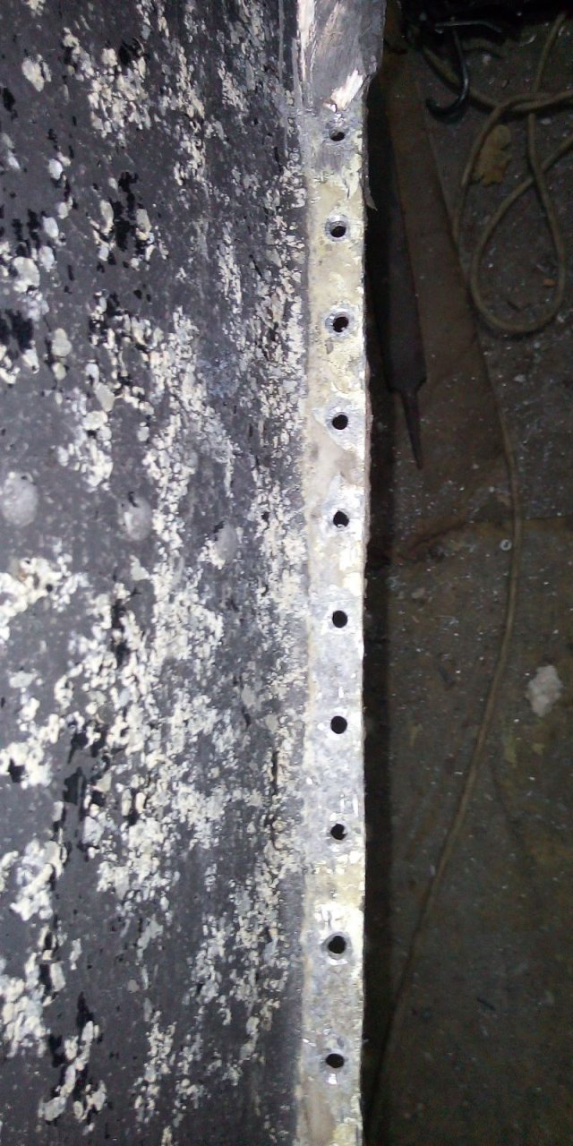

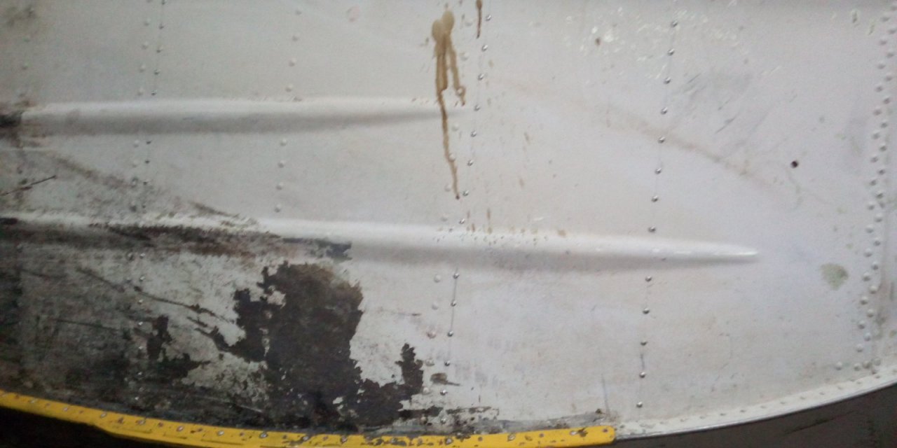

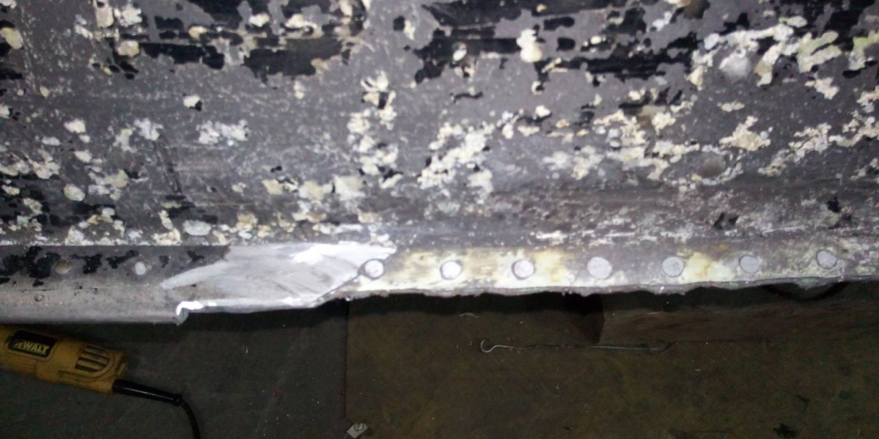

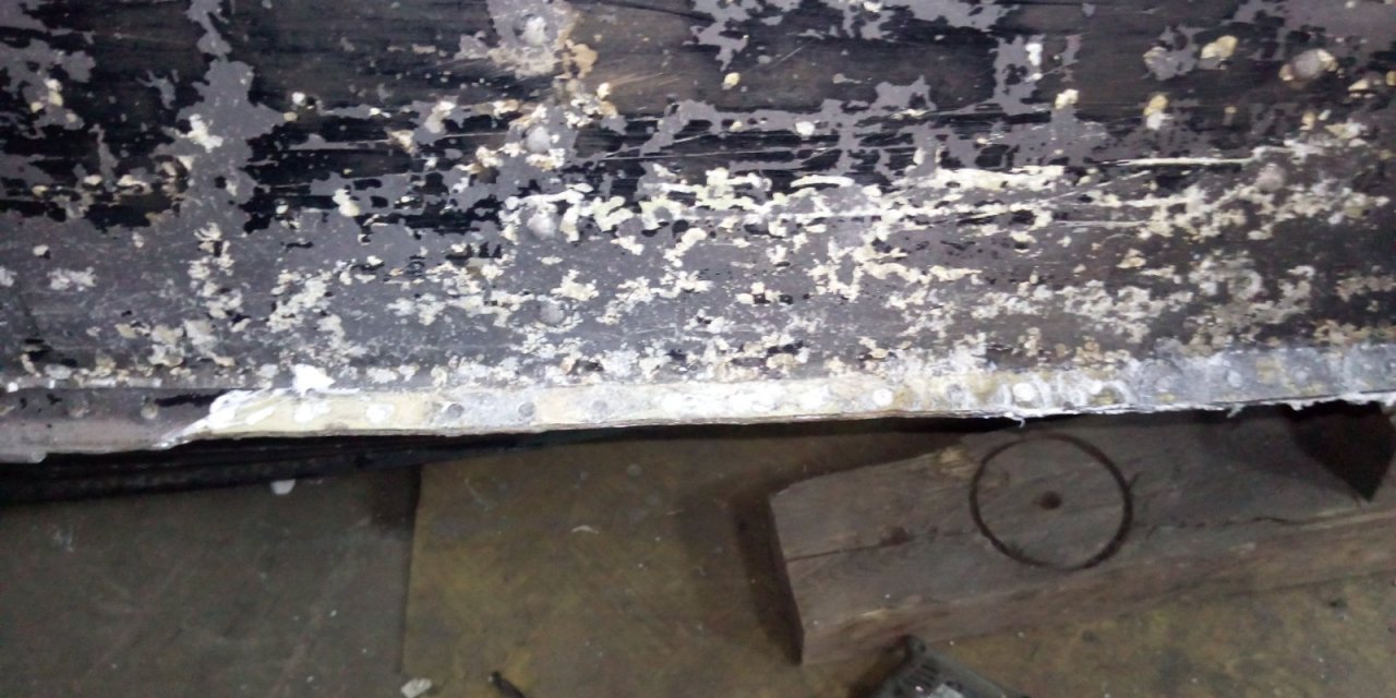

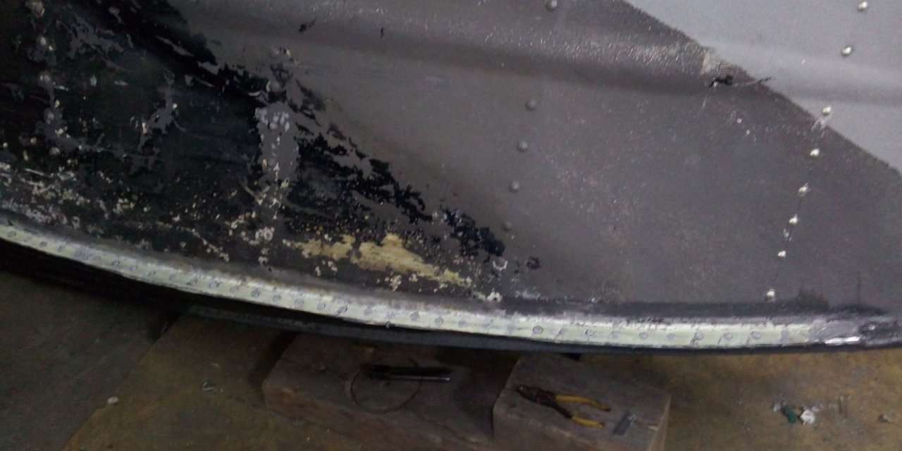

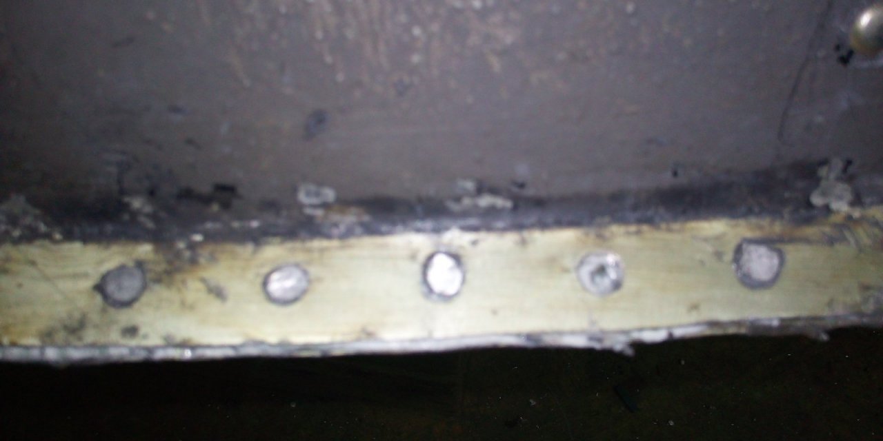

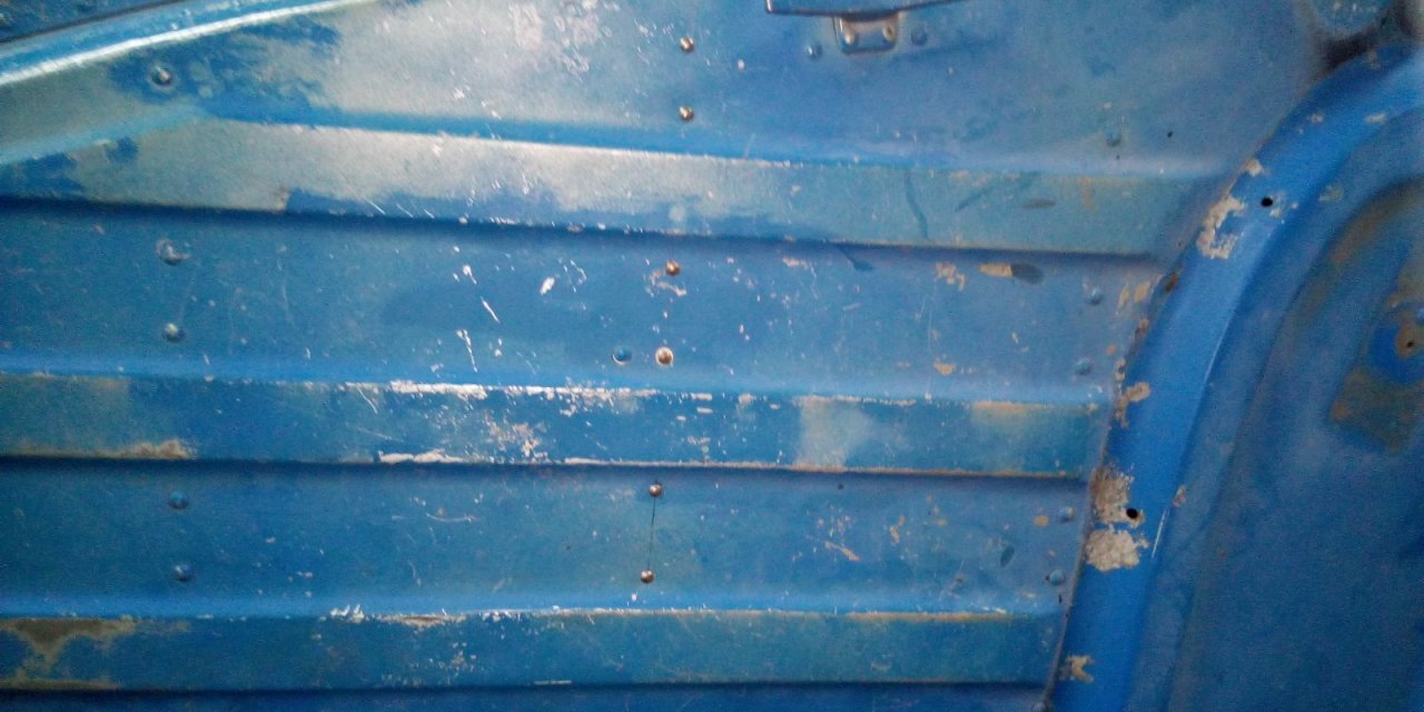

Еще одну М4 подлечим . Пришлось снять часть килевой накладки ,был удар и днище пришлось править по отдельности . Повторю процес установки килевой накладки ( кильгарды ) .
В днищевых листах старые отверстия зенкуются с обоих сторон .
Стягиваются на герметике саморезами , и все отверстия заклепываются в потай пока без накладки .
Грунтуем кистью место под накладку , просохнет , завтра буду устанавливать кильгарду .
Между прочим днище было окрашено ,,раптором,, , как и вся лодка , но на днище краска местами смыта .
1 884

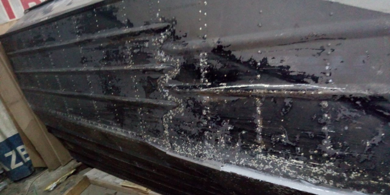

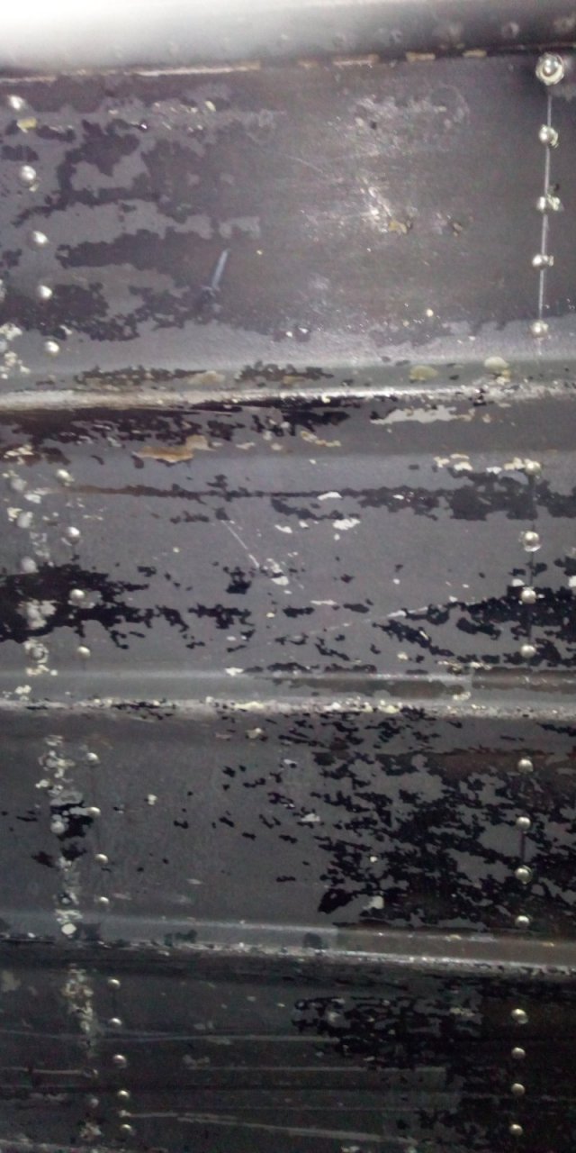

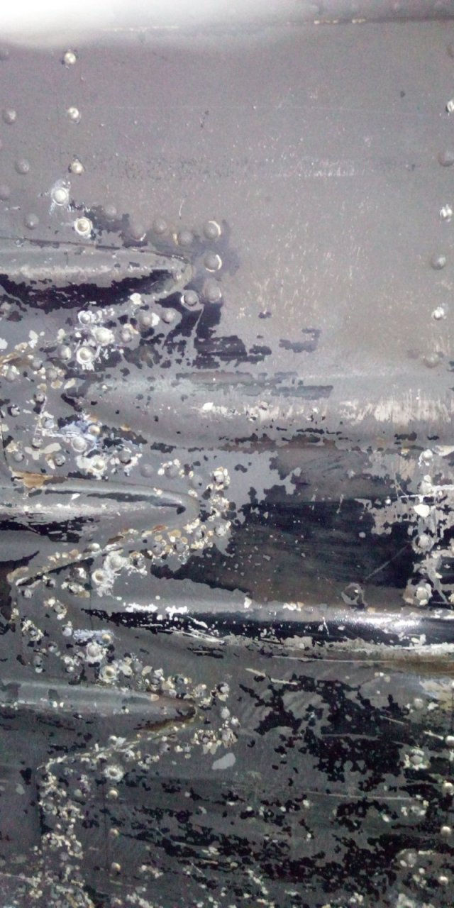

Олег а раптор то где ?
Oleg_samara
18.01.2017
2 891
2 472
4 199
1 884

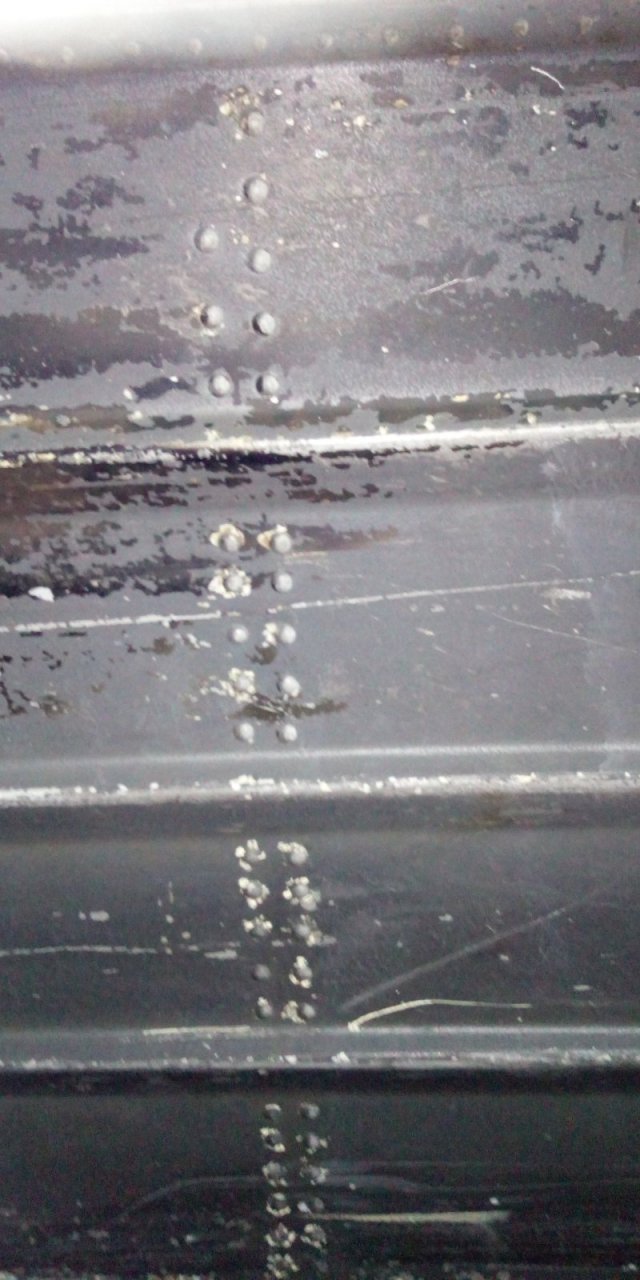

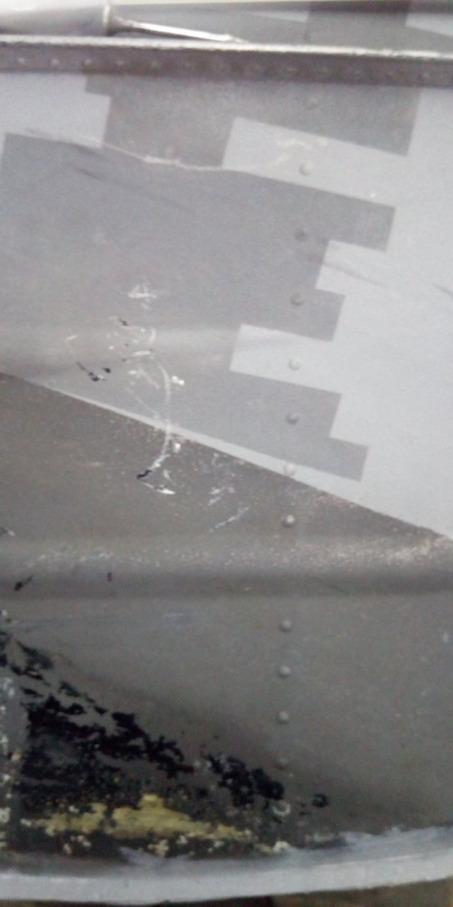

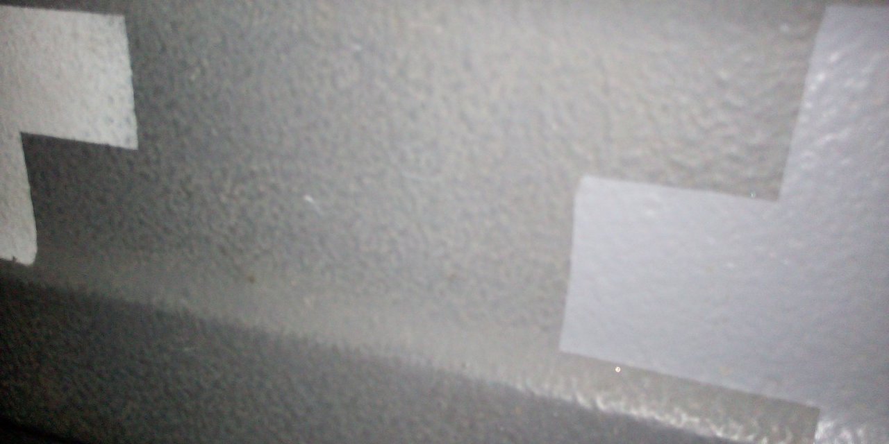

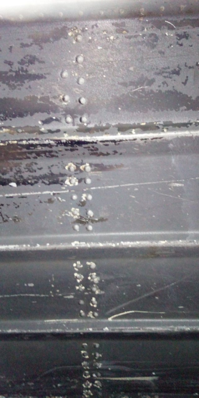

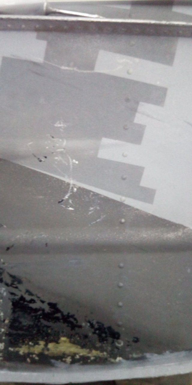

Днище было окрашено , на носовом днище выше ватерлинии он сохранился . Серые пятна это его остатки .
Если серые пятна его остатки ,то его там просто нет, на это днище надо литров 5ть раптора, сомневаюсь что желающих много раскашелится найдется
Oleg_samara
18.01.2017
2 891
2 472

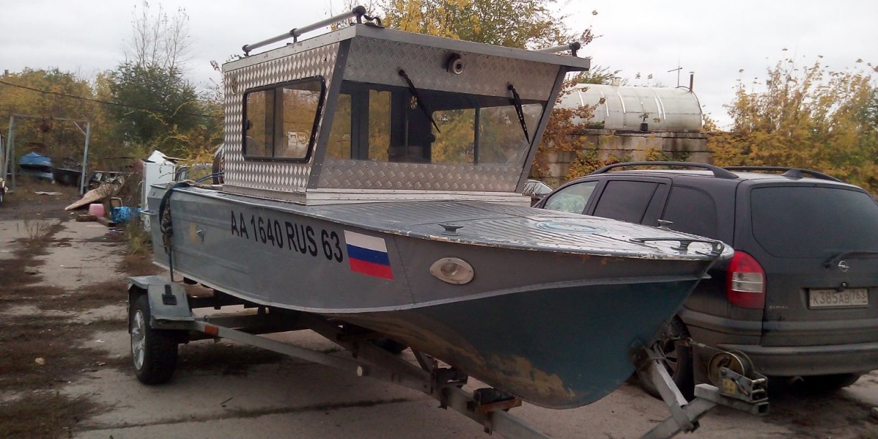

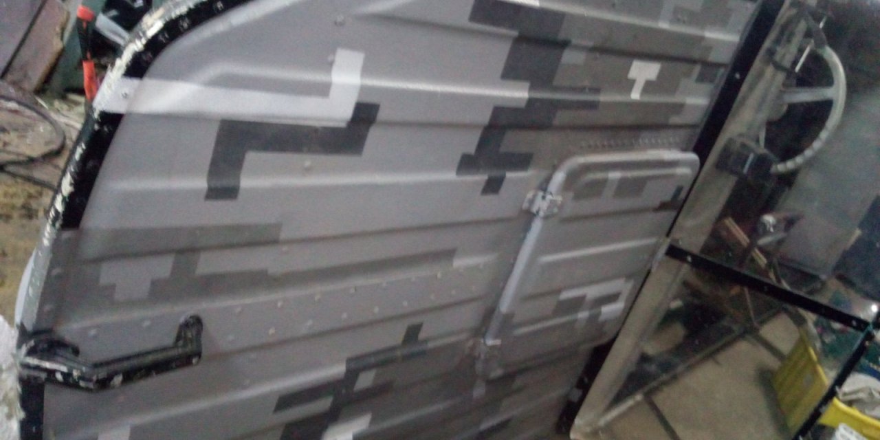

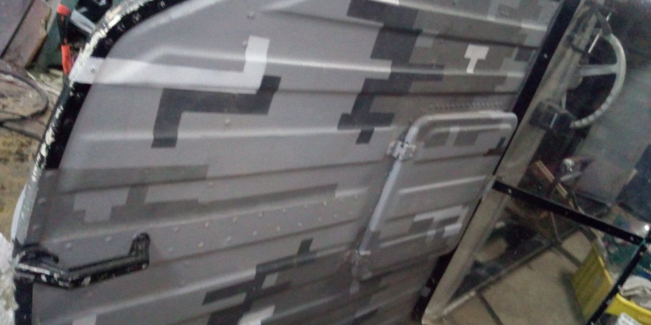

Андрей она вся в рапторе , с камуфляжем . Фотку сделаю .
1 884
Олег, там раптор разбадяжили и пленкай тонкой покрыли, и собственно запароли, по деньгам жутко дорого раптором
Oleg_samara
18.01.2017
2 891
2 472

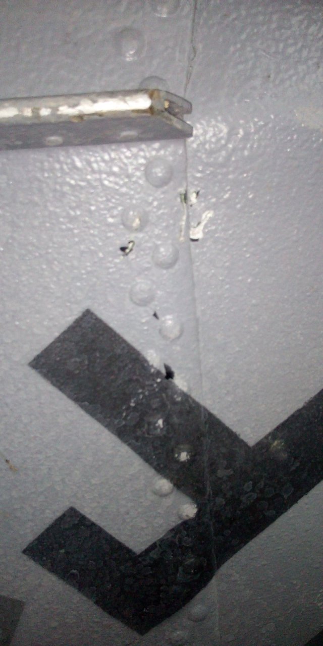

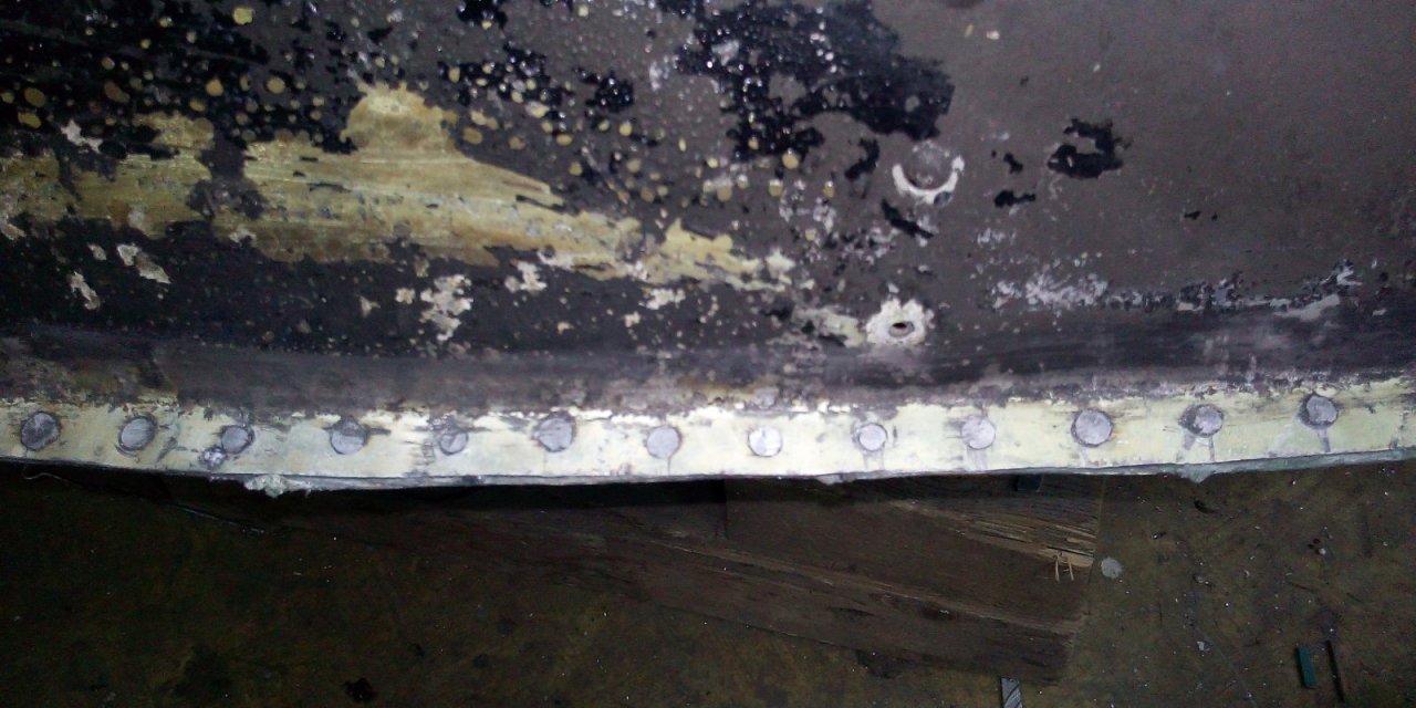

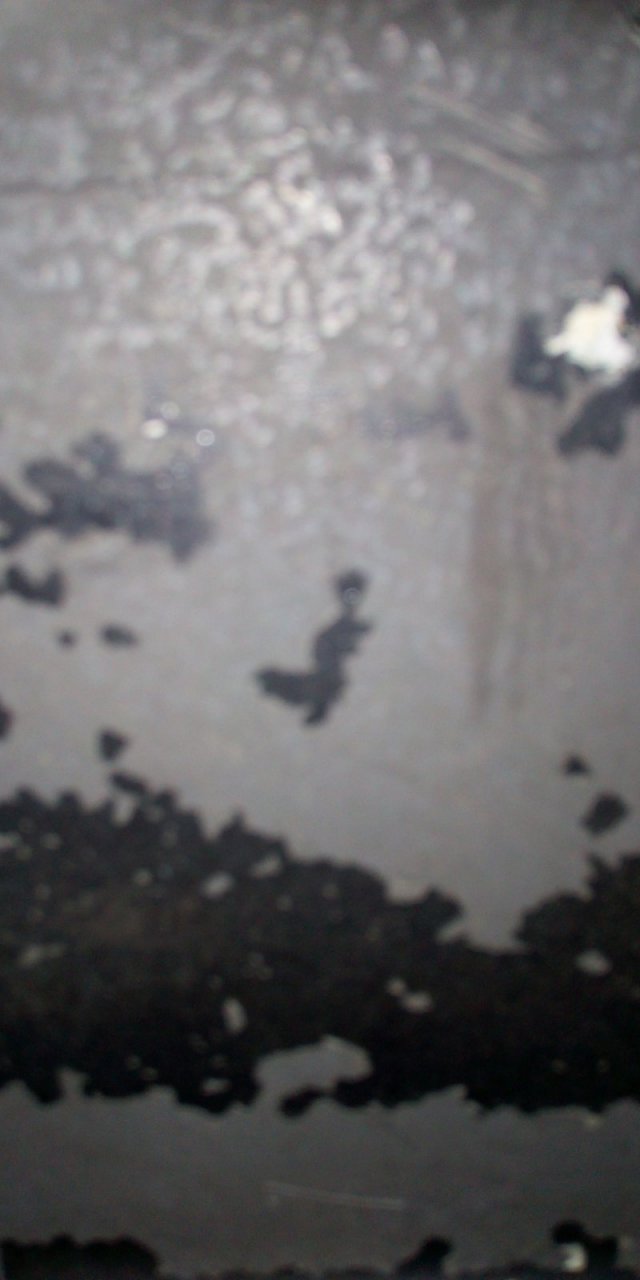

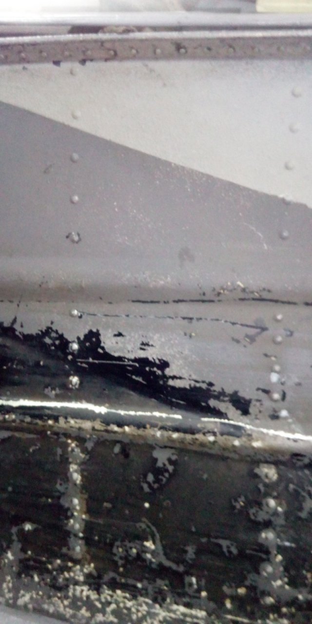

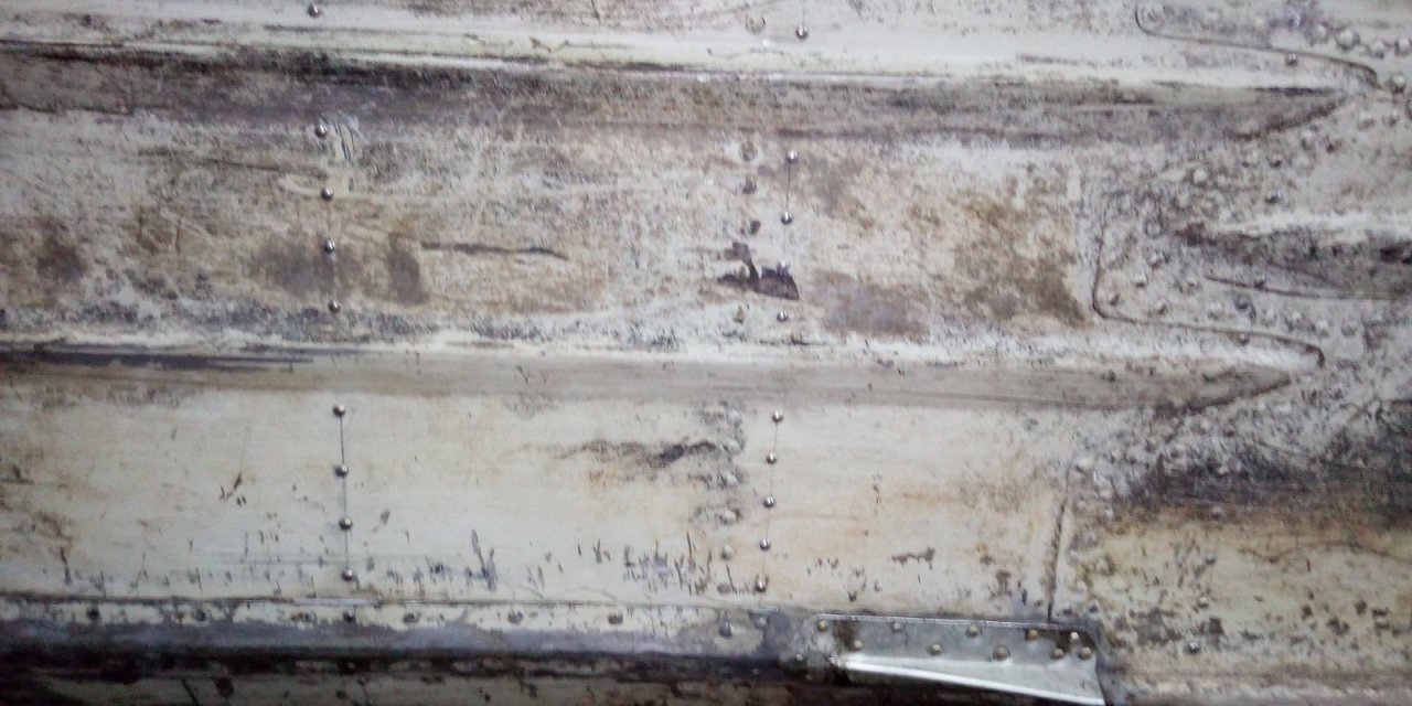

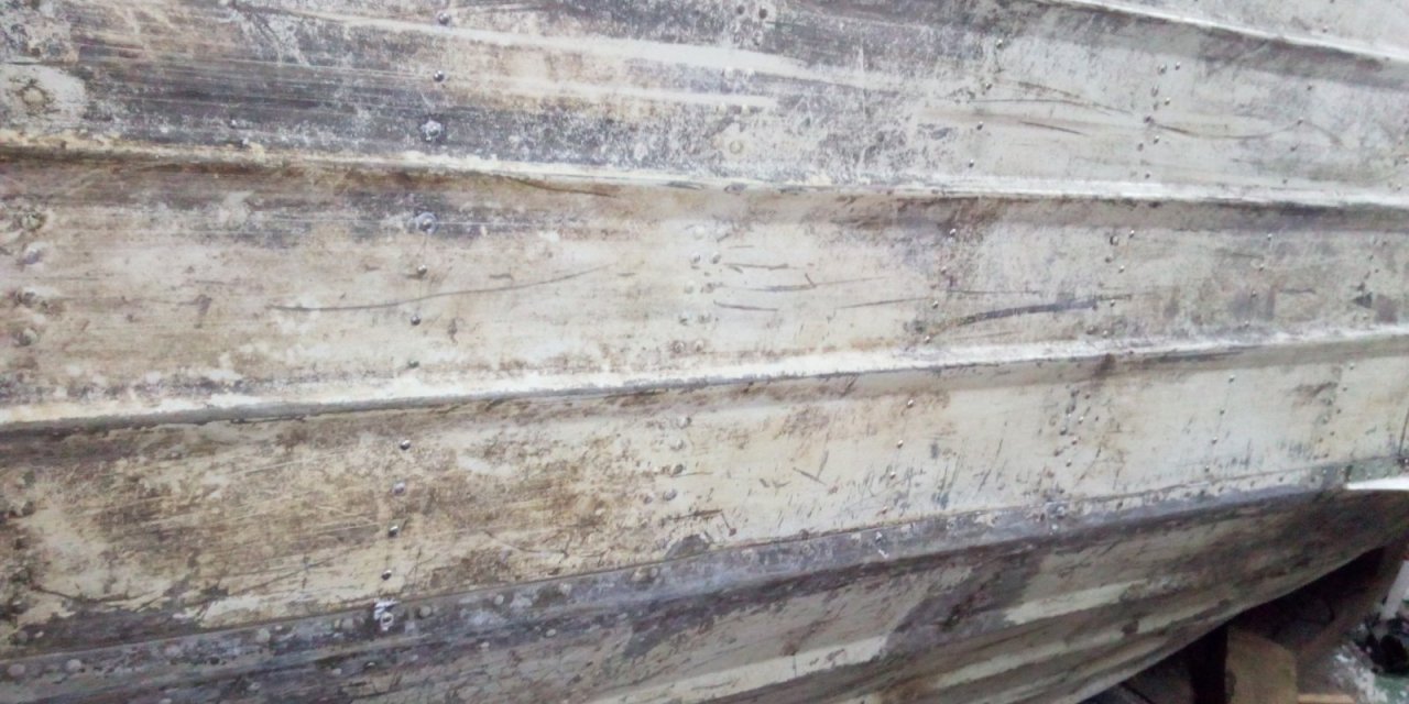

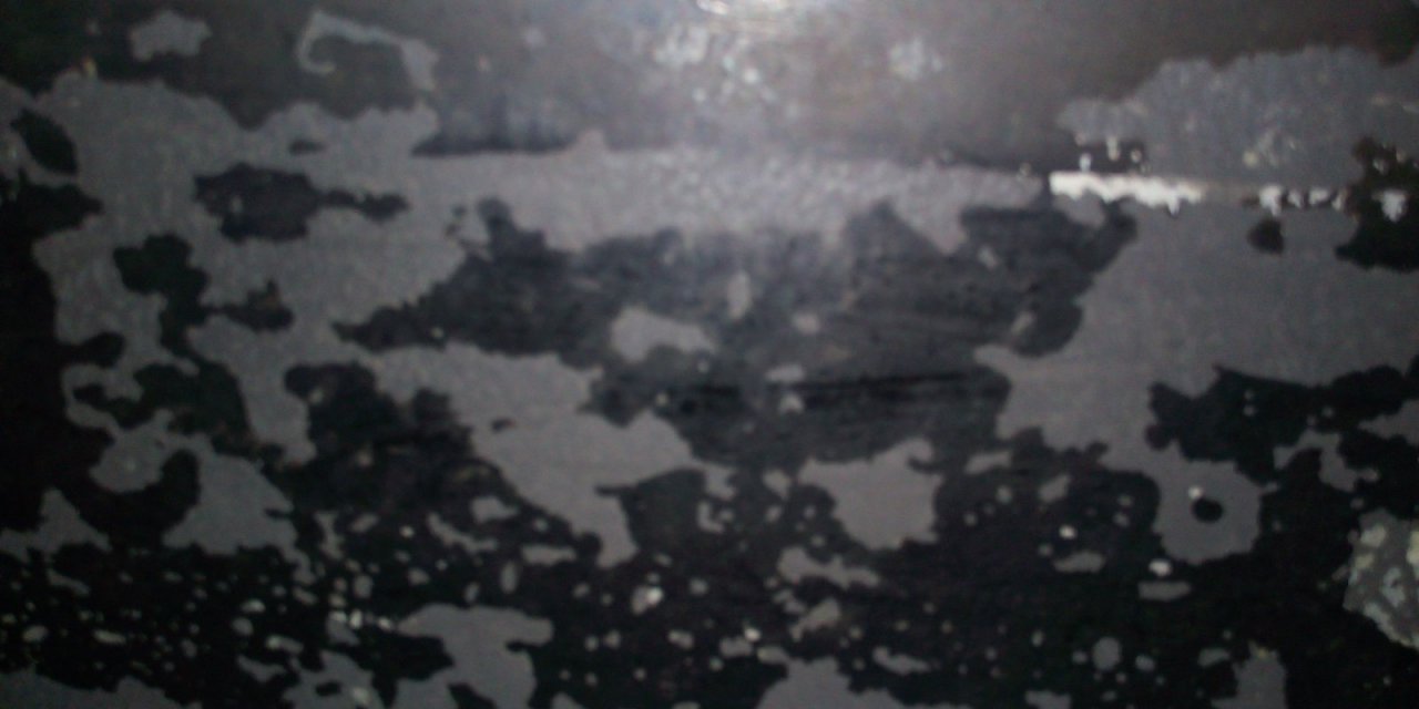

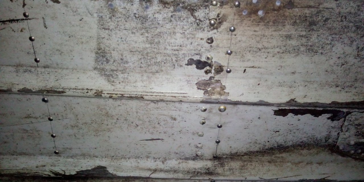

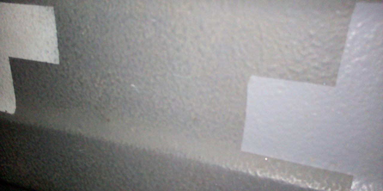

Андрей все возможно , вот фотки по факту , это сверху .
Oleg_samara
18.01.2017
2 891
2 472

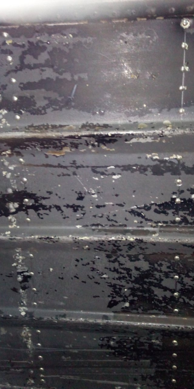

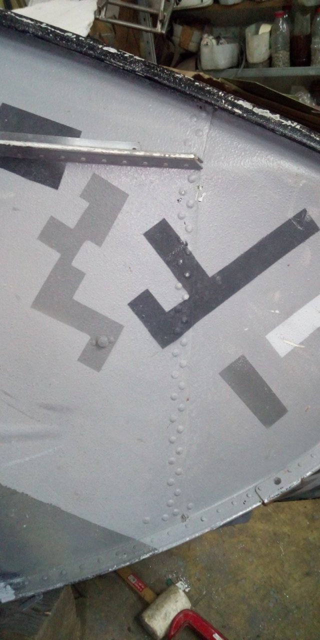

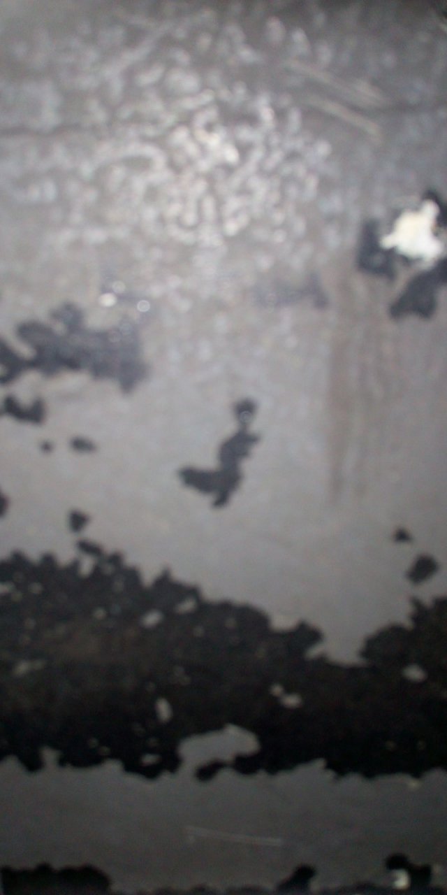

Это днище , черным это либо грунт , либо старая краска , серый раптор , но он уже ровный как бы отшлифованый .

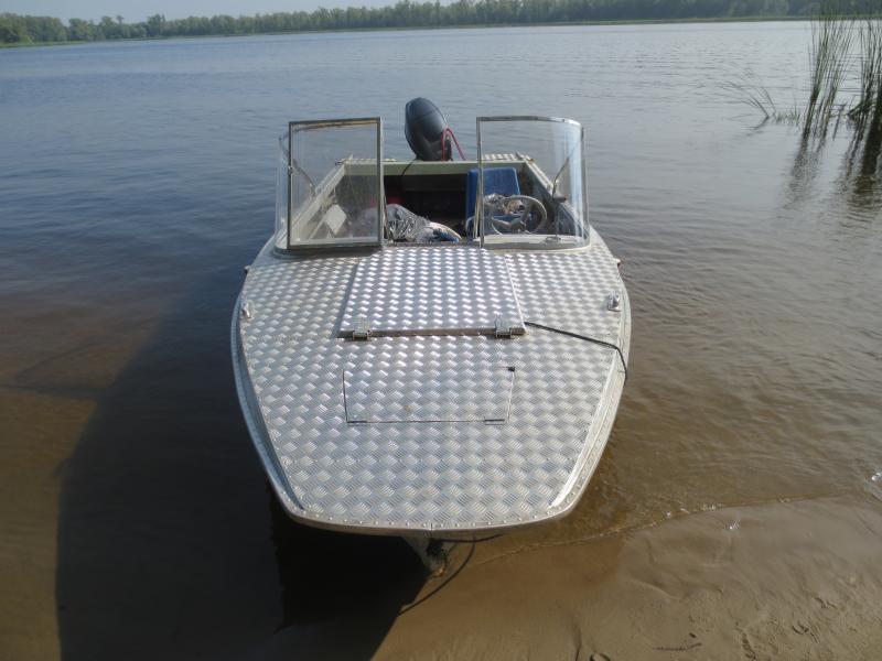

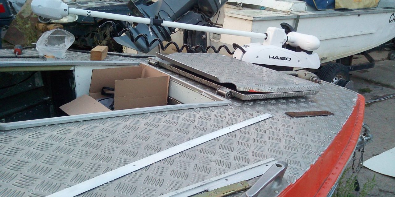

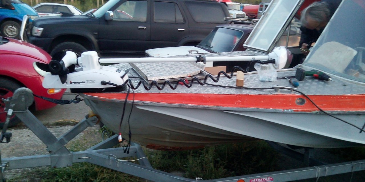

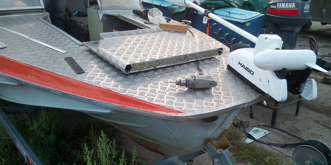

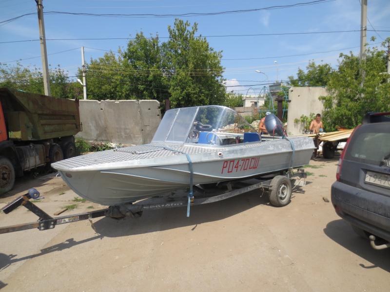

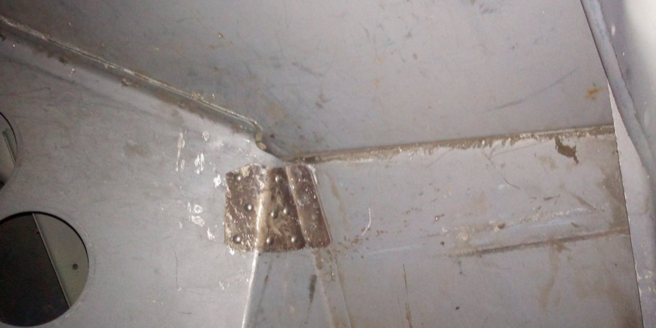

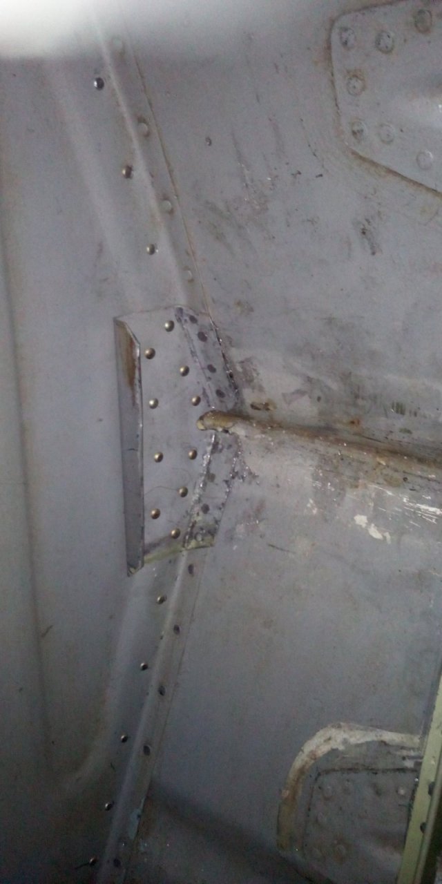

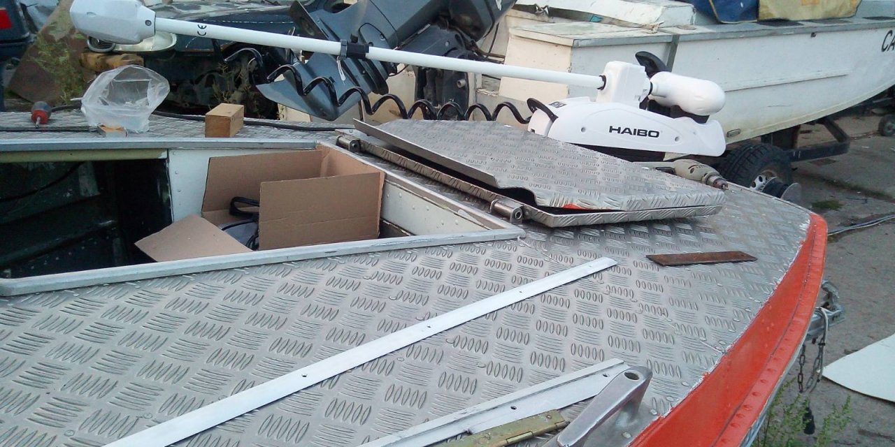

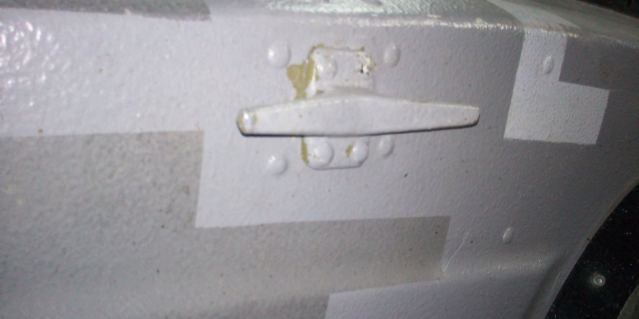

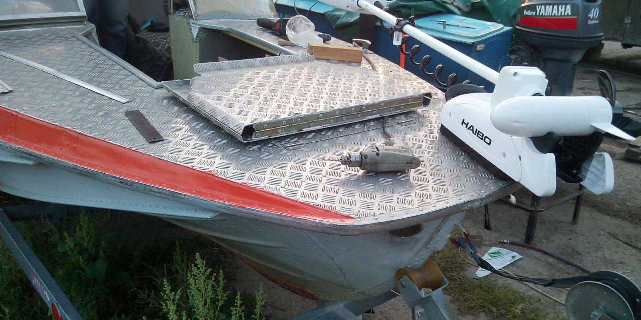

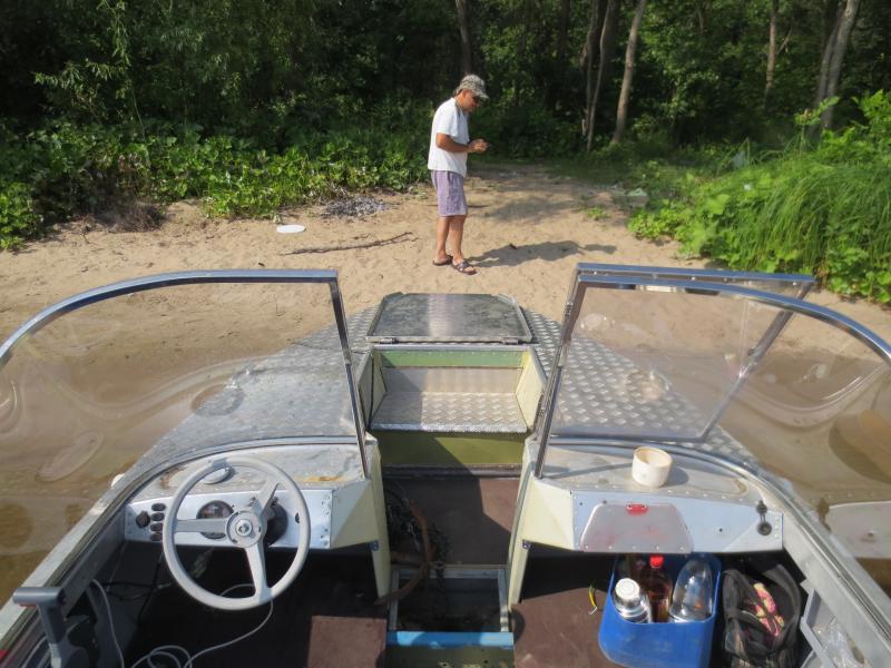

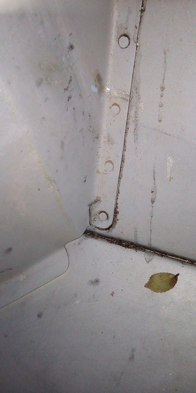

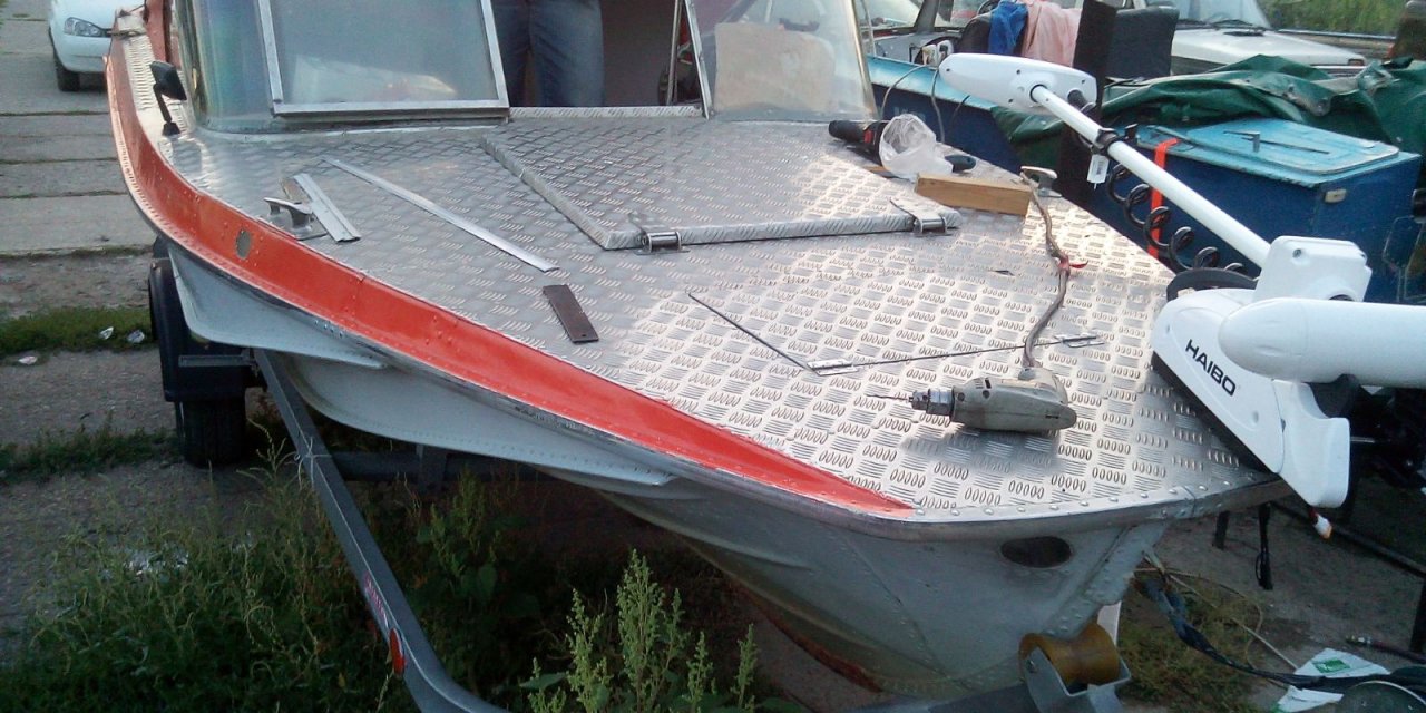

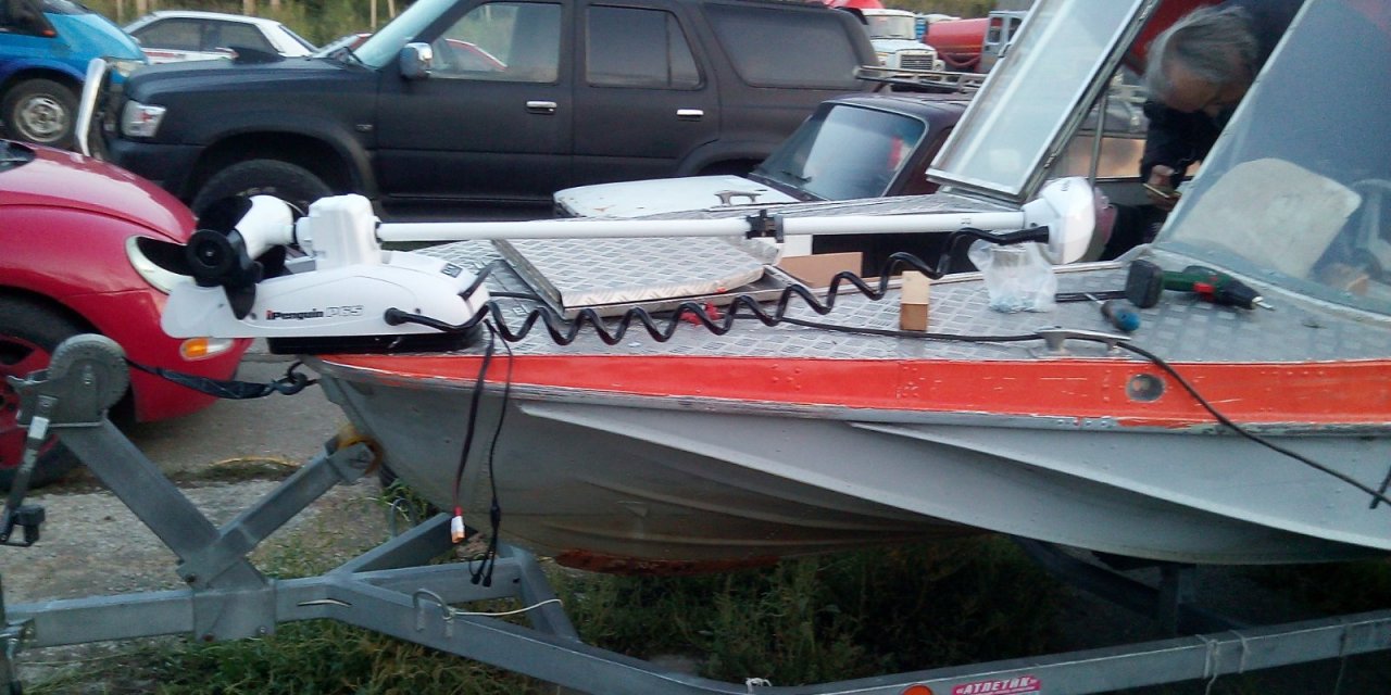

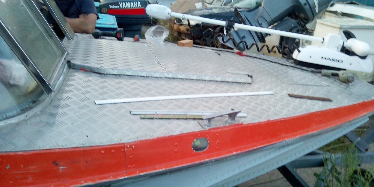

Такой якорек установили . Пришлось даже крышку люка пополам разрезать , чтобы сохранить такой удобный выход , был нижние 3 фотки .
4 199
Oleg_samara
18.01.2017
2 891
2 472

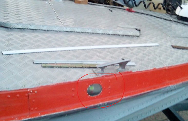

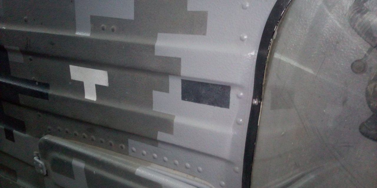

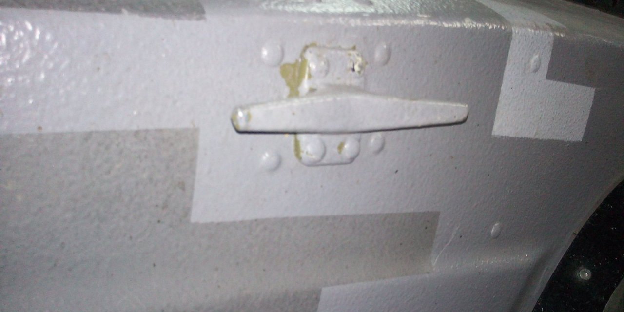

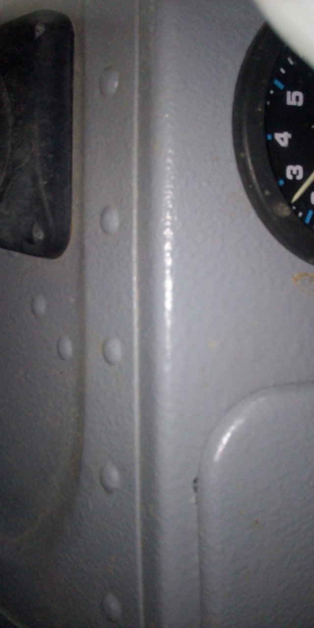

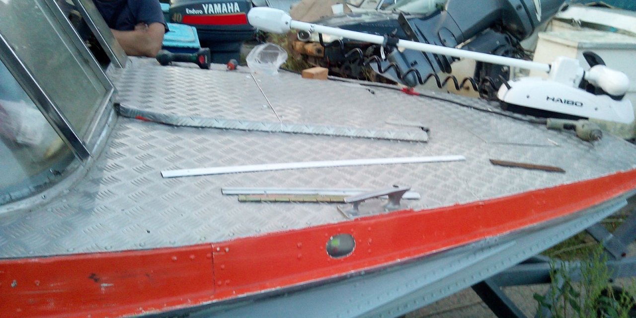

Андрей это потайной бортовой огонь ( углы соблюдены двумя светодиодами ) , после снесения об паук одного из стандартных выступающих (так было ) . Потом в правилах нашли ,, что не ниже планширя , но переделывать не стали и инспектора ГИМС вроде пока претензий не предъевляли .

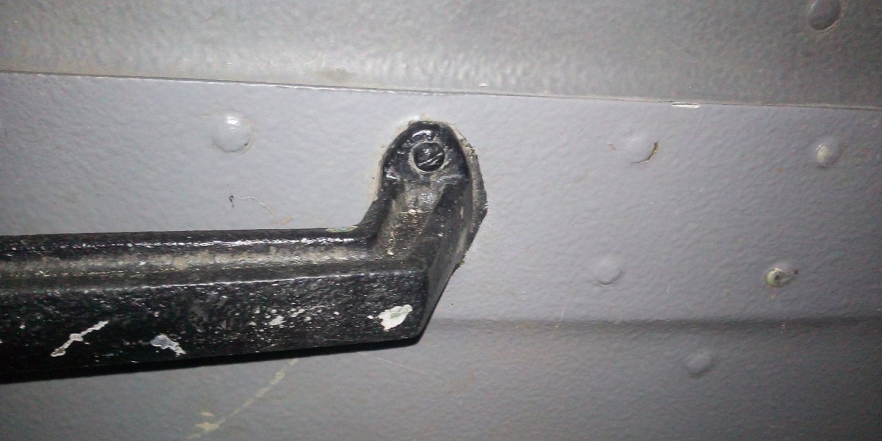

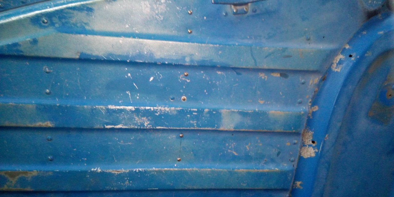

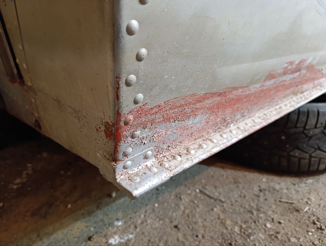

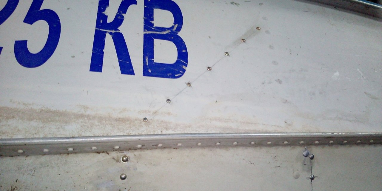

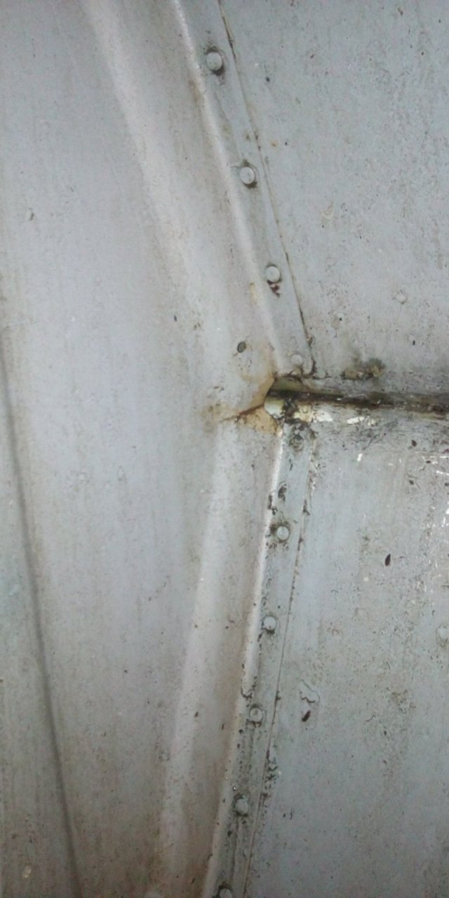

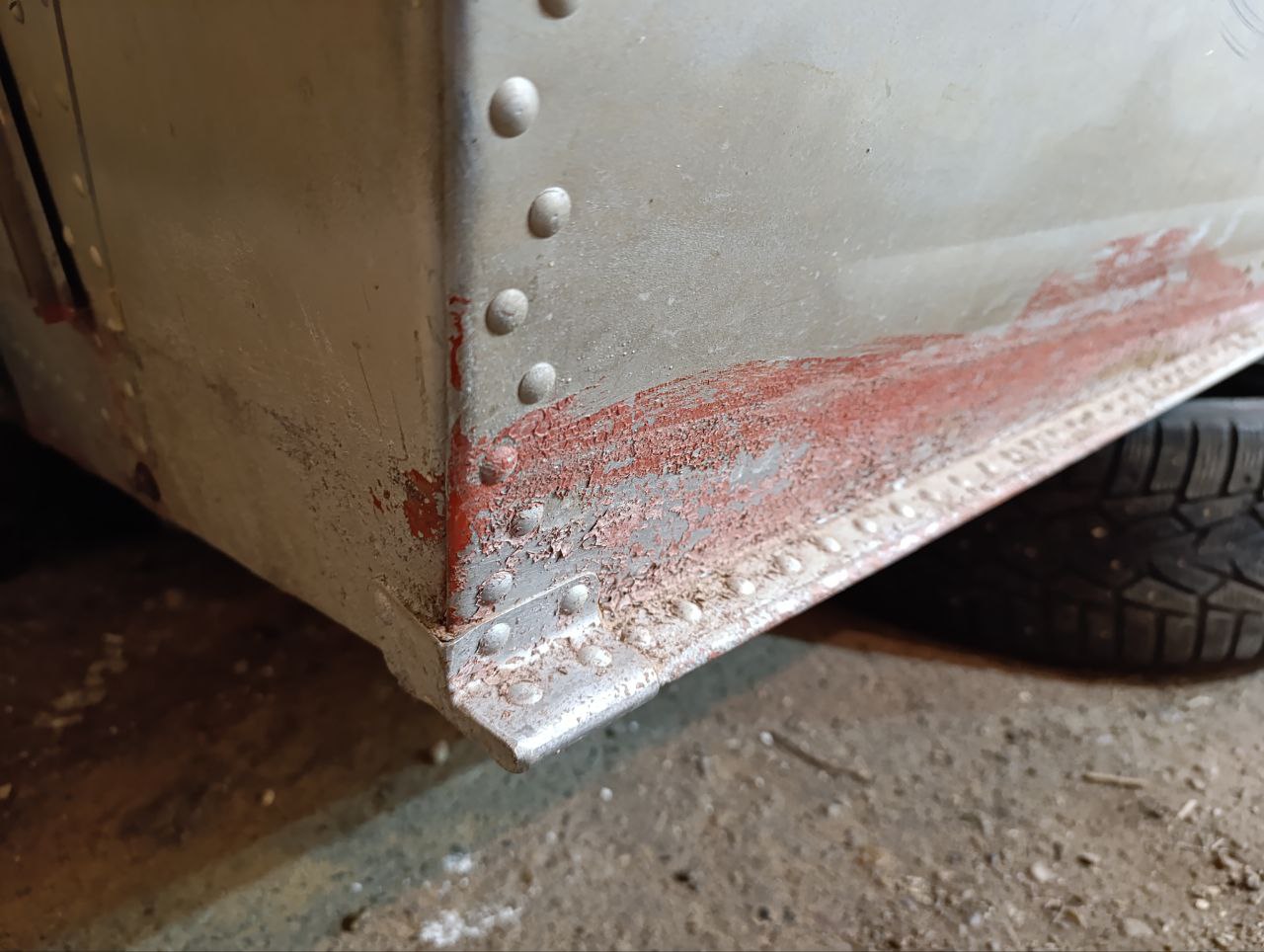

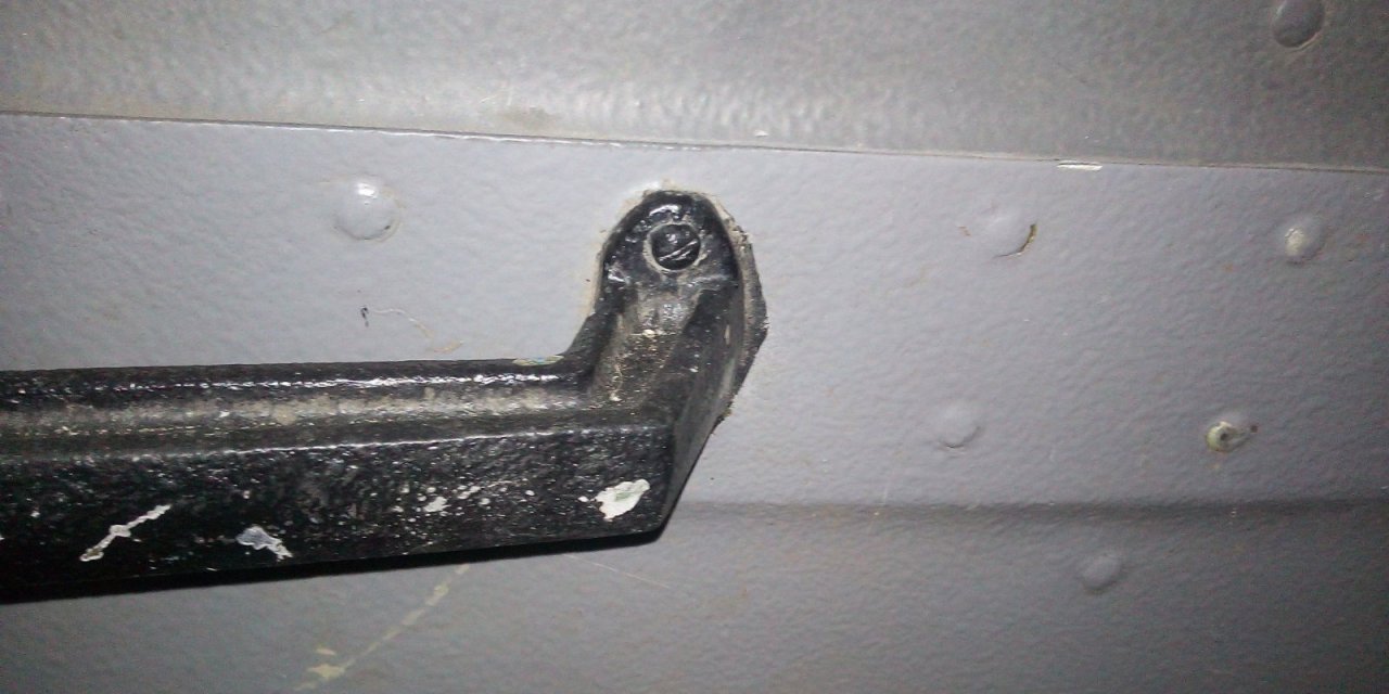

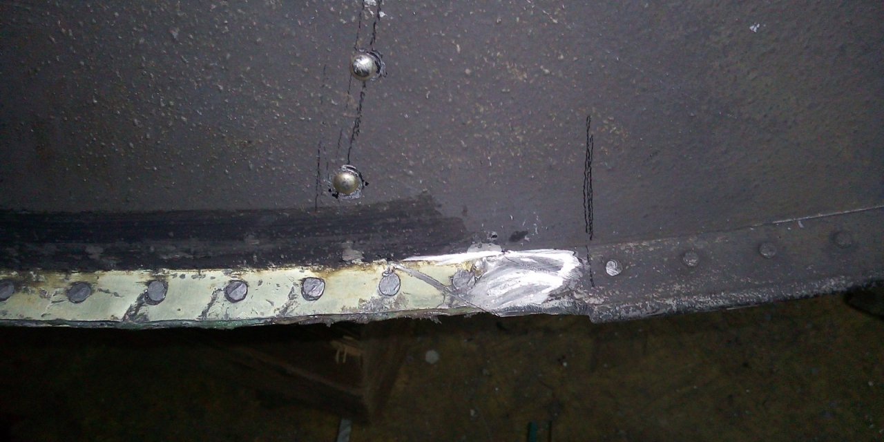

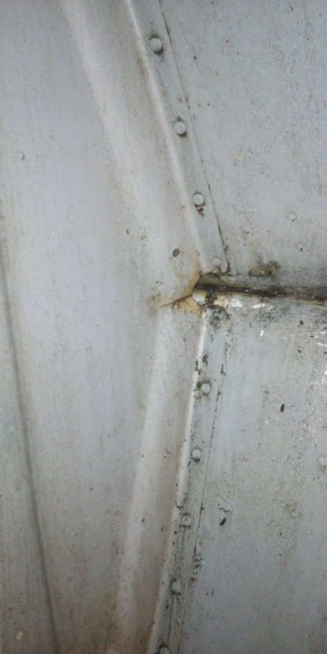

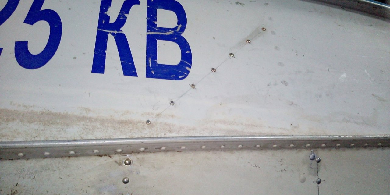

А вот не любимый мной наконечник скулы . Заводская нержавейка отсверливается и выбрасывается .Так выглядит замена .

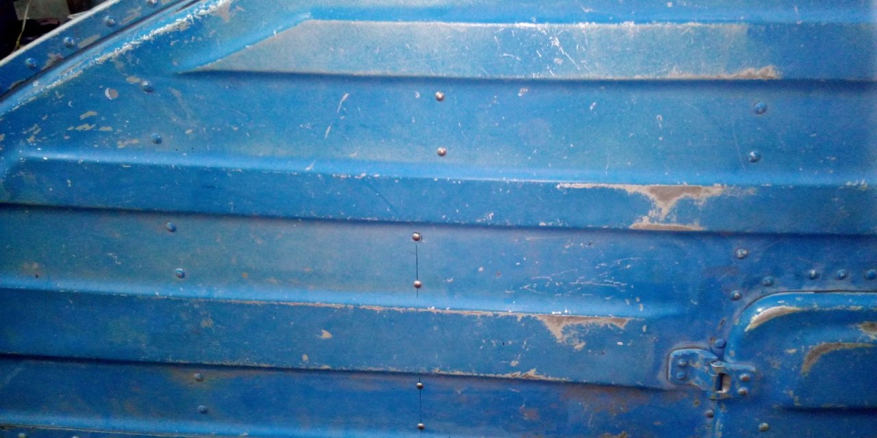

Купил 5м4 , не знаю по фото будет видно или нет,на нижней скуле идет корозия, прошлый хозяин подкрашивал,какое то время видимо на воде стояла,не уж то это из за наконечника? мне думалось это тоже алюминь, посоветуйте как этот процесс замедлить без кординальных переделок?) покрыть чем может
Не знаю на фото будет ли видно, но разьедает по тихой )
  • 151,5 КБ Просмотры: 219
Oleg_samara
18.01.2017
2 891
2 472
Да это именно из за ,, наконечника ,, , он из нержи , это болезнь Казанок 5 М 2-4 , его по правильному бы снять , а пока закрашивай и нержу тоже , что бы электро контакт исключить с водой , и магневые протекторы ставь .
напишите пожалуйста подробнее, первый раз слышу, что такое протекторы и куда устанавливаются) Полностью перекрашивать думаю не стоит, заводская краска в хорошем состоянии,думаю локально скулы покрасить, ну и наконечники соответственно,а вот чем именно покрасить чтоб было более эффективнее,может подскажите,или не имеет значение?
