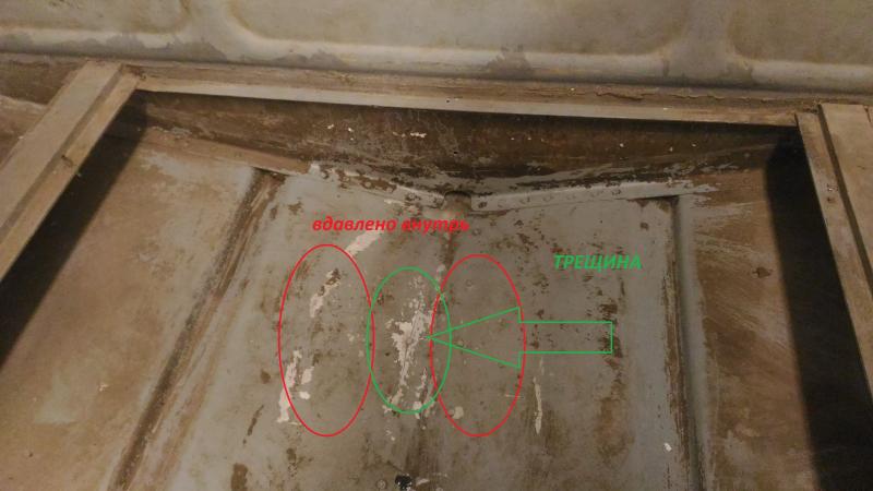

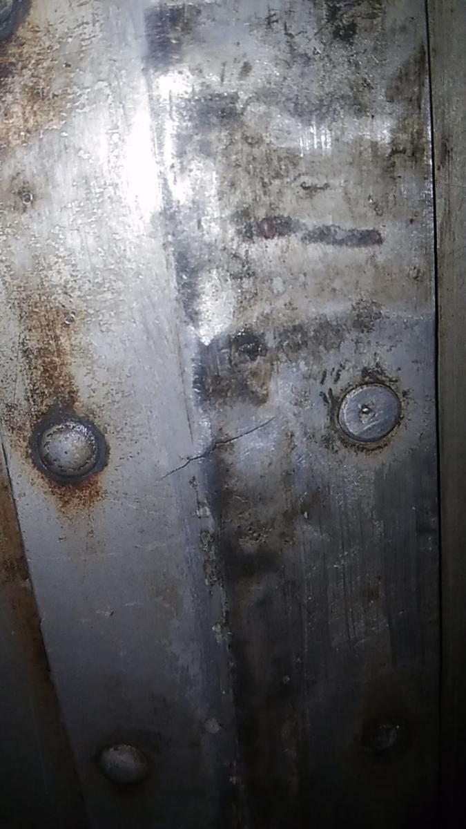

Олег ,по поводу усиления думаю.Особенно про "между первым и вторым шпангоутом"
Трещина у заднего дивана,по центру
Oleg_samara
18.01.2017
2 898
2 482
Трещина у заднего ,по центру
Шпангоуты надо усилять все , завод два задних уже усилил именно на М 4, правда не с первых выпусков, и они терьпят , причем делать надо желательно на новой лодке, короче чем раньше, тем ремонтов избежать можно. Трещина у тебя по моему из за телеги , ставь заплатку изнутри на герметик и под килевую накладку вдави хуже не будет , эхолот на этом месте воздушить на пару километров раньше будет . не стоит его туда ставить .

Oleg_samara сказал(а):
Не понял,что значит вдавить под килевую накладку?
9 555
4 762
Артём! Пусть Олег не обижается,но способ латки изнутри это не работа.Почитай советы на этот вопрос ещё раз и сделай один раз ,и правильно.А вдавить под килевую значит;намазать герметик на палец и промазать шов между днищем и накладкой.

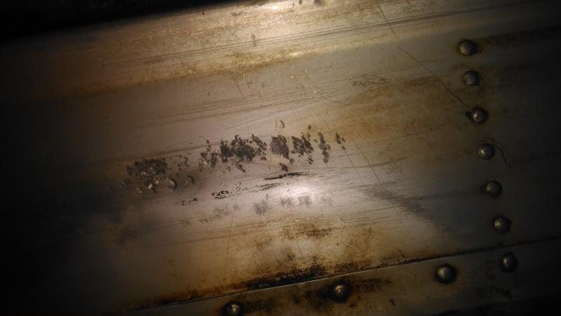

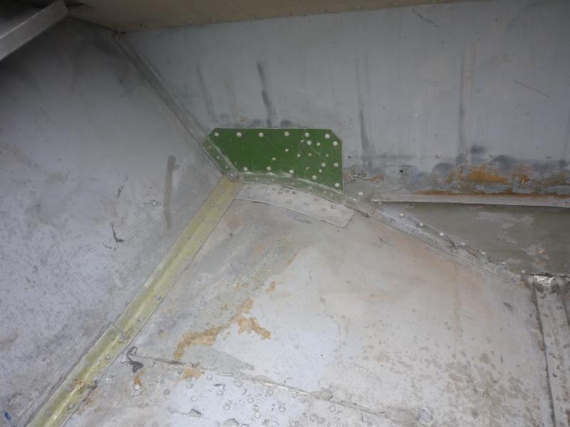

Вдавить под накладку - процесс выглядит так , сверлишь только накладку, вставляешь носик герметика в отверстие плотненько и продавливаешь пока из щели герметик не покажеться, при необходимости щель можно шлицевой отверткой увеличить , далее отверстие сверлиться насквозь и ставиться заклепка , если случайно сразу насквозь просверлил, при продавливании заткнуть отверстие пальцем, эффект тот же , между дюралью пространство должно быть заполнено, иначе его заполнит вода и притащит с собой коррозию . В киле шаг заклепок очень редкий ,хотя бы по одно заклепки желательно добавить .
Oleg_samara
18.01.2017
2 898
2 482

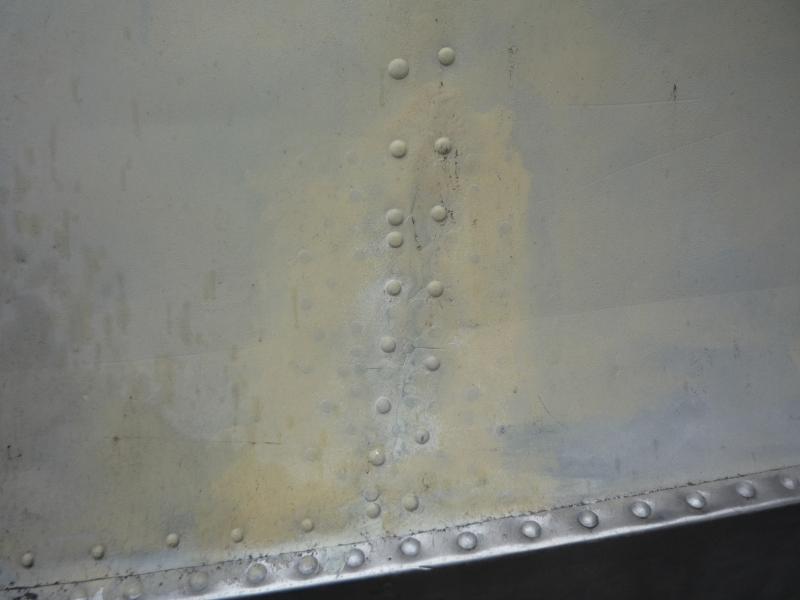

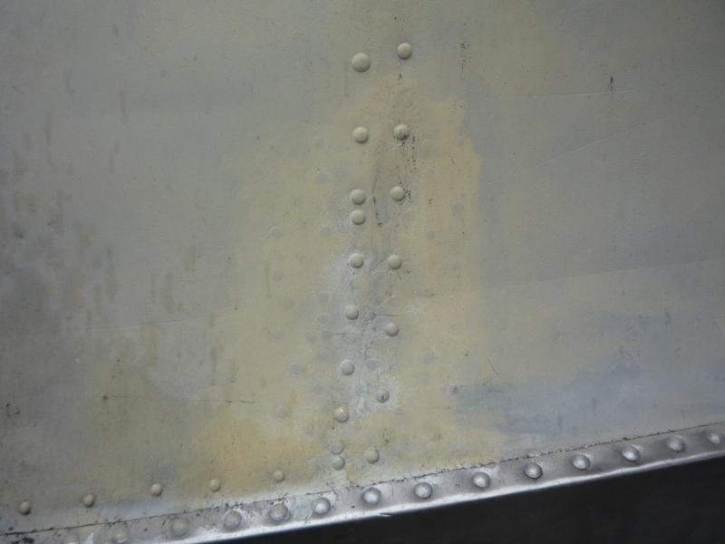

Заплатка изнутри да еще заклепками впотай это только как для себя любимого , что бы с метра даже сам ремонта не заметил - ВОТ ЭТО ПРАВИЛЬНО . Только это Прогресс - но все равно клепаный .
Oleg_samara
18.01.2017
2 898
2 482
Крупнее .

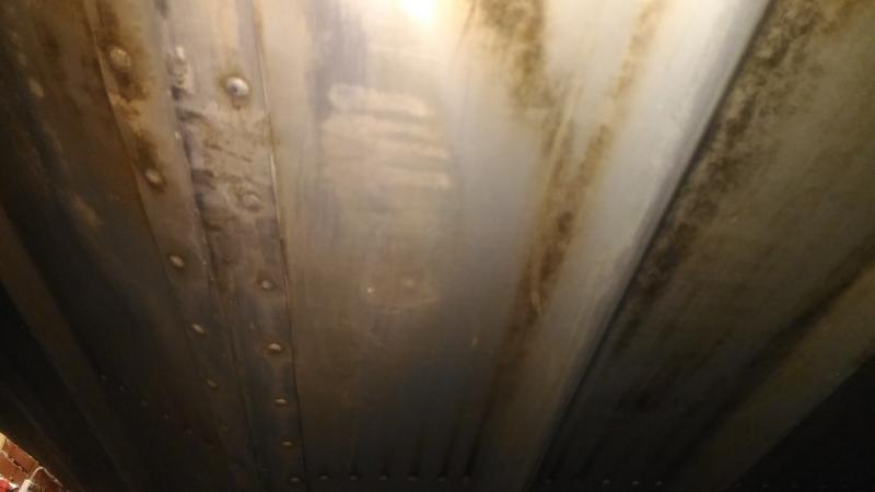

Из люка .

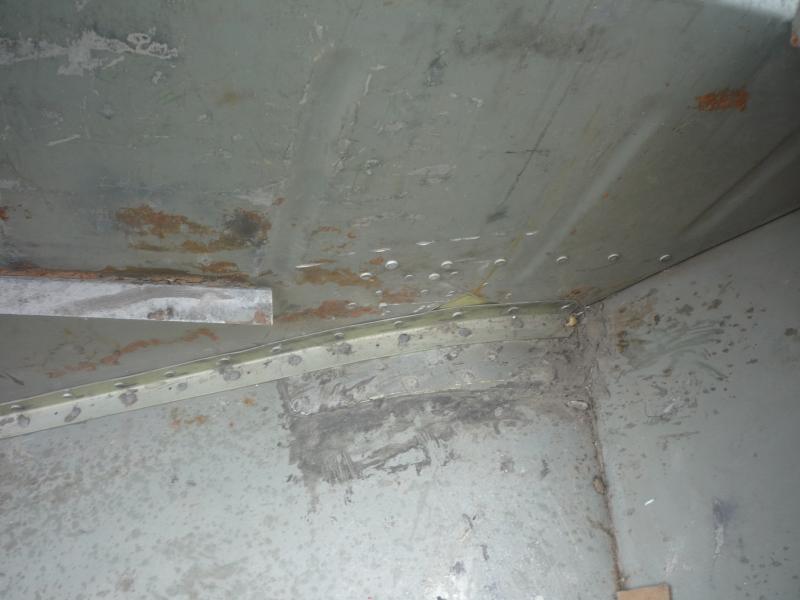

Oleg_samara
18.01.2017
2 898
2 482
В салоне .

С теми местами что для примера показал Олег я бы и не спорил!Здесь место другое и нагрузки другие.Я остаюсь при своём мнении.Пусть Артём выбирает сам.

Владимир,по твоему способу буду делать.

Володь показанное мной место сломано ВОЛНОЙ , а у Артема телегой при транспортировке , это насчет нагрузок .

Не телегой. Под этм местом пустота. Видимо когда то положили ее на что то и придавили

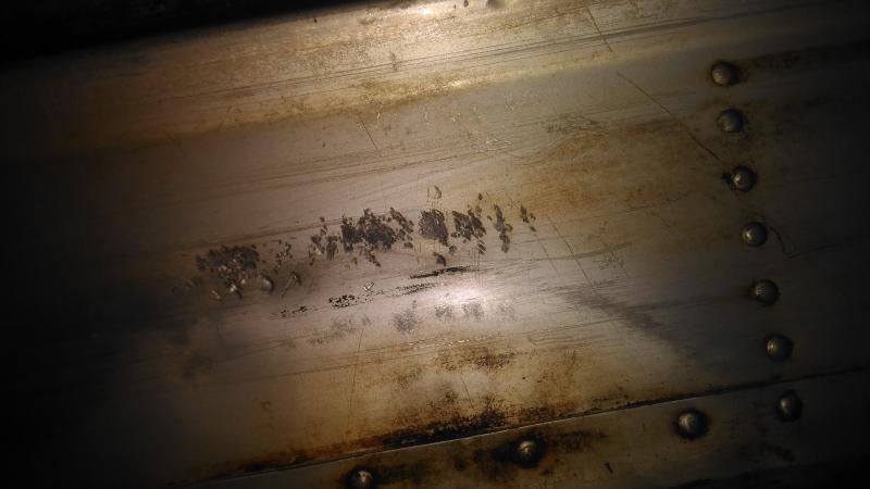

Артем сделай фотку киля снаруже , ясности больше будет . хотя и так понятно - местная знакопеременная нагрузка . От одного удара дюраль в 90% не треснет и на киле останется единственный след воздействия - промятость, а там скорее всего набитость , судя по фото вероятность попадения в эти 10% ничтожно мала .

На днях сделаю

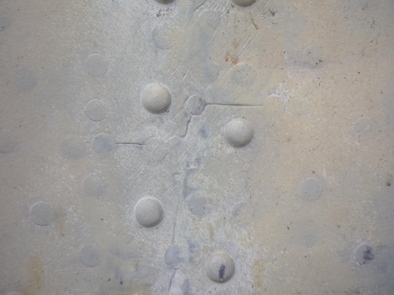

armig
22.06.2016
331
Кстово
Артем
Казанка 5М4
Вихрь-30Э,вихрь 20,стрела 5,гибрид ветро-чемпион,ямаха50
Фото снаружи
armig
22.06.2016
331
Кстово
Артем
Казанка 5М4

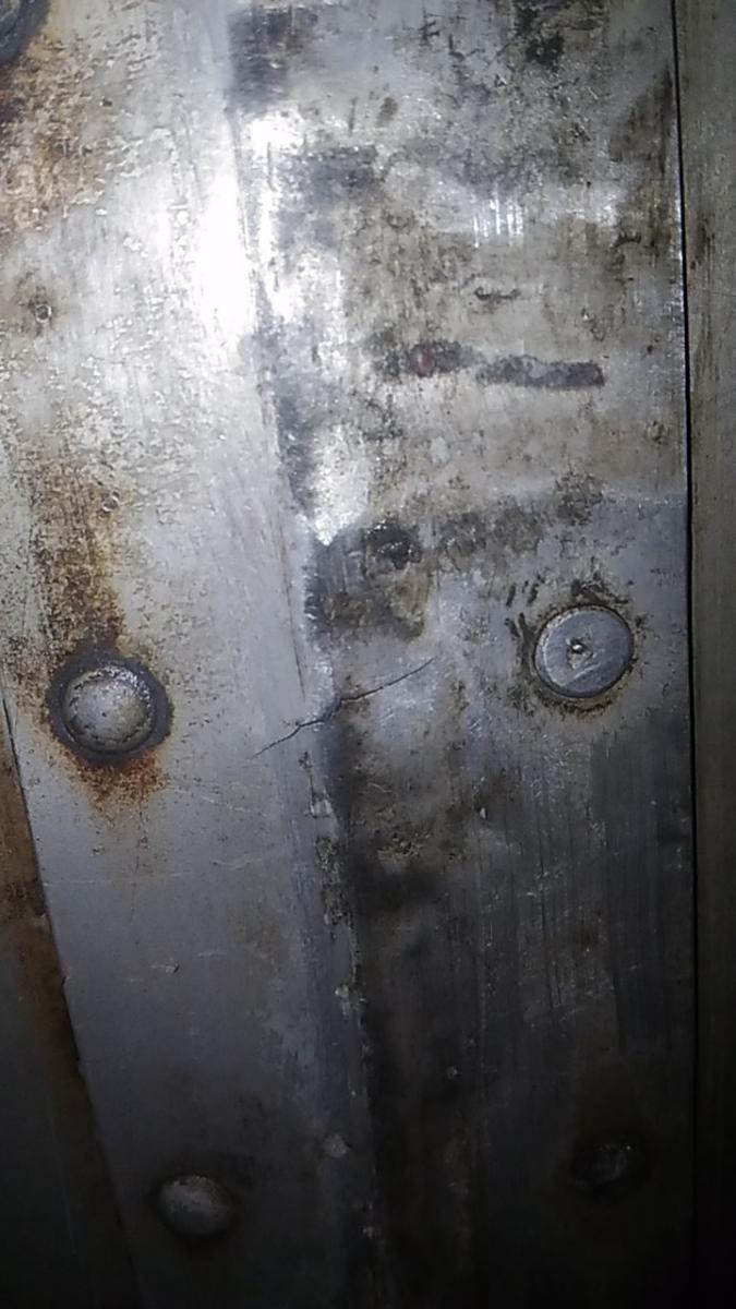

Трещина на килевой накладке обнаружилась.Вроде не насквозь
Как по мне так и не страшно... :unknown:
qwertym
19.02.2013
2 935
172
Минск Беларусь
Илья
Yamaha F-40 BETL
Как это не страшно. Если сейчас эту трещину не отремонтировать и ежели поскокать нормально по волнам накладка полностью лопнет. И трещина 100 процентов пройдет через заклепки и лодка потячэ.....Как то вот так.
Согласен на 100проц. - так и будет :yes: Засверлить края трещины и небольшая(сантимов 15) накладка(наклепанная на герметик с использованием родных и дополнительных заклепок), с запИленными "на нет" краями и шириной с килевую накладку спасёт ситуацию ;) ... ну я б так сделал :pardon:
Я и не говорил, что трещину не надо чинить, а говорил что она не страшная, но мне как-то не по себе когда я думаю о латке на килевой накладке. Вот бы их делали новые на заводе, взял, заменил весь элемент и катайся вечно :)
Oleg_samara
18.01.2017
2 898
2 482
Артем по мне - такие дефекты легко лечаться .В килевой накладке по краям трещины сверлишь 4 мм отверстия насквозь , предворительно продавив их герметиком , ЕСЛИ НУЖНА ПОШАГОВАЯ ПОСЛЕДОВАТЕЛЬНОСТЬ ОПЕРАЦИЙ - СКАЖИ , и ставишь заклепки из АМГ , два пупырышка на головке , далее в 10 мм от края с шагом в 25 - 30 мм вдоль трещины, желательно в шахматном порядке двух рядным швом , заклепки лучше Д 18 одна точка, или за неимением В 65 пойдут - нет маркировки , или теже самые АМГ но шаг на 5 мм уменьшить . Таким же способом изнутри на днище заплатку из 2 мм дюральки , но здесь двойной в шахматном порядке шаг обязателен .
