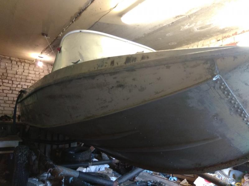

Судя по фоткам я прав насчет телеги , виден четкий след от автомобильной покрышки как подкладки и пятна потертостей на килевой накладки, включая головку заклепки ,променалась покрышка , не один раз ее так возили.

Артем по мне - такие дефекты легко лечаться .В килевой накладке по краям трещины сверлишь 4 мм отверстия насквозь , предворительно продавив их герметиком , ЕСЛИ НУЖНА ПОШАГОВАЯ ПОСЛЕДОВАТЕЛЬНОСТЬ ОПЕРАЦИЙ - СКАЖИ , и ставишь заклепки из АМГ , два пупырышка на головке , далее в 10 мм от края с шагом в 25 - 30 мм вдоль трещины, желательно в шахматном порядке двух рядным швом , заклепки лучше Д 18 одна точка, или за неимением В 65 пойдут - нет маркировки , или теже самые АМГ но шаг на 5 мм уменьшить . Таким же способом изнутри на днище заплатку из 2 мм дюральки , но здесь двойной в шахматном порядке шаг обязателен .

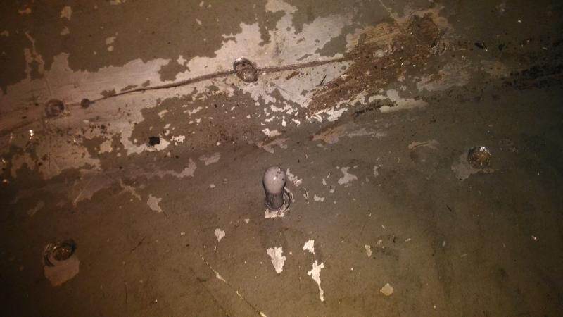

Сегодня выдалось подня выходного. Заклепал,как смог с товарищем трещину. Подсунул под килевую накладку заплатку,смазал обильно герметиком. Изнутри на трещину тоже наложил заплатку.
Килевая накладка немного отгибается,может заклепок еще добавить
9 555
4 762
По фото вообще не понятно что то ты там наклепал!Ну вот по правилам клёпки отверстия между клёпками должны быть полтора диаметра.А у тебя?
Это если заклепка 5 мм,то расстояние между заклепками должно быть 7,5 мм?.
9 555
4 762
Ну во первых , зачем в этом месте 5 мм ?Во вторых при ремонте на герметичность и восстановлении утраченной жесткости именно так( максимум два диаметра,но в разбежку ,ну как шашки на доске расставлены) и надо делать.Тебе Олег в 152 посте про это же писал.И про заклёпки и про расстояние между ними,и про вид как это выглядит.

Вообще я клепал в заводские места.В спешке все что выше насоветовали упустил.
Теперь понятно,что дубль два нужен
9 555
4 762
Артём,в заводские места ! Тогда понятно почему 5мм .4 мм будет болтаться.Остальные достаточно ставить 4 мм и всё у тебя получится!

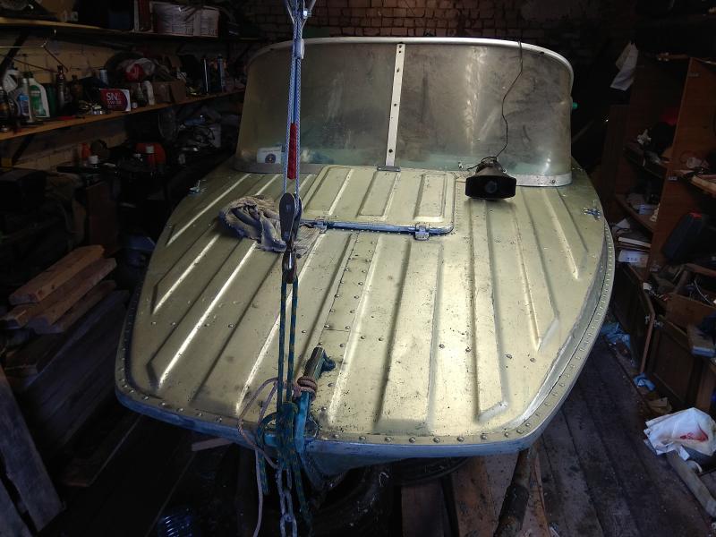

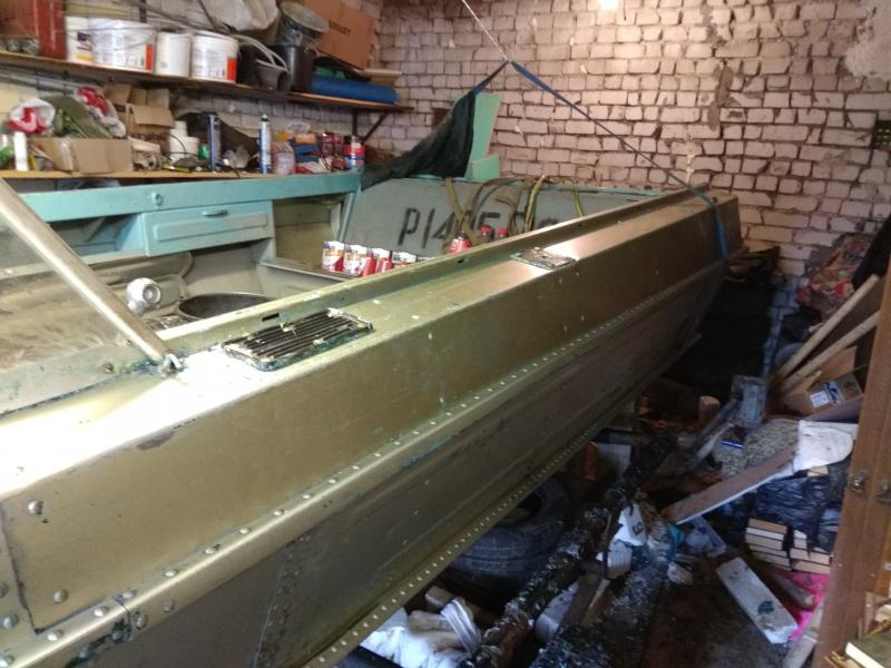

Спасибо Андрею (Волчара) за подсказку.Подготовительные работы для покраски близятся к завершению

9 555
4 762
А чего стекло,резинки не поснимал!?Под ними гниёт не по детски! Особенно под нижним креплением стекла!!!Снимай, не ленись!
