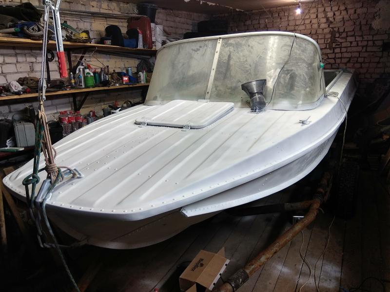

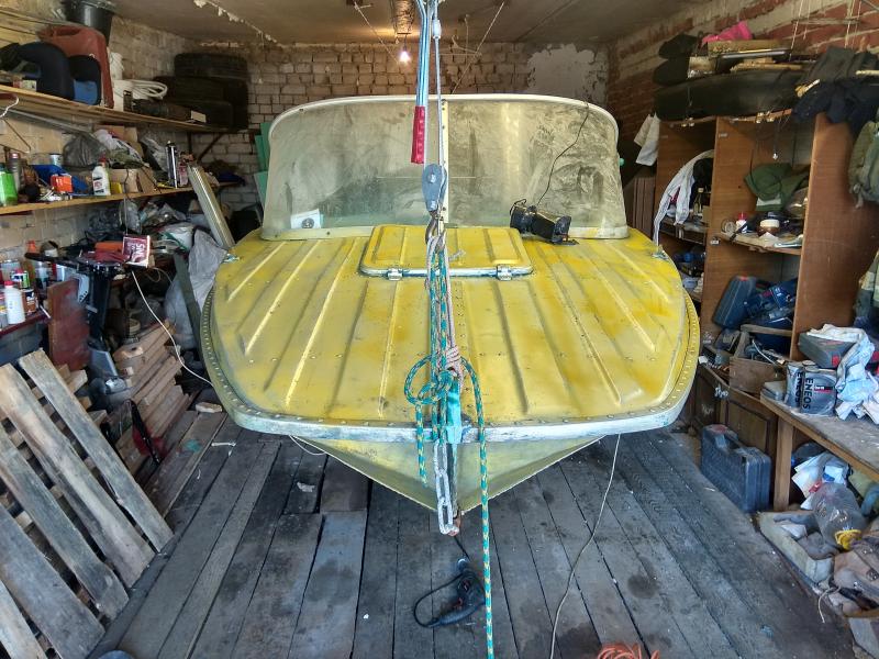

докер сказал(а):
А чего стекло,резинки не поснимал!?Под ними гниёт не по детски! Особенно под нижним креплением стекла!!!Снимай, не ленись!
Будет сделано
9 555
4 762

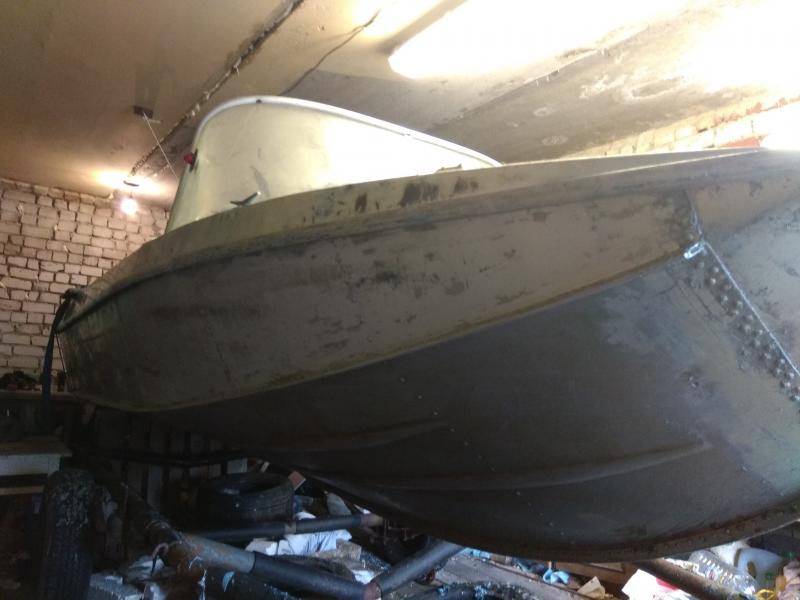

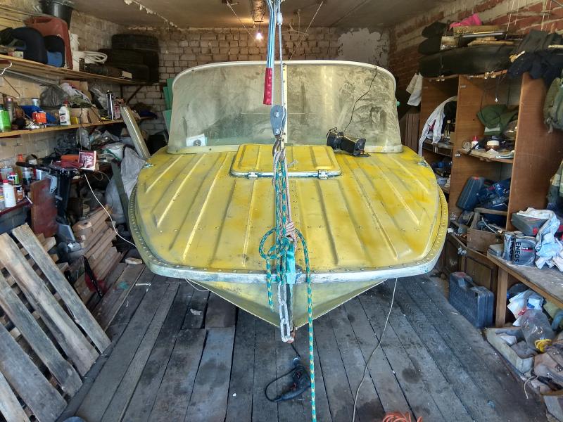

:) На последнем фото видно что лодка твоя лодка выпуска до модернизации.На более поздних выпусках в носовой части добавлен шпангоут .Пока не покрашено можно бы добавить и уберечь лодку от трещин в будущем.
armig
22.06.2016
331
Кстово
Артем
Казанка 5М4
Вихрь-30Э,вихрь 20,стрела 5,гибрид ветро-чемпион,ямаха50
Надо бы.С чего бы сделать его
9 555
4 762
Ну например с 2мм АМГ.Или как вариант со спинки заднего сиденья. Оставляеш периметр вырезая середину получаешь материал для шпангоута.На спинку фанеру 6 мм обтянуть кож замом и закрепить.Получаешь новый шпангоут и мягкую спинку сиденья.

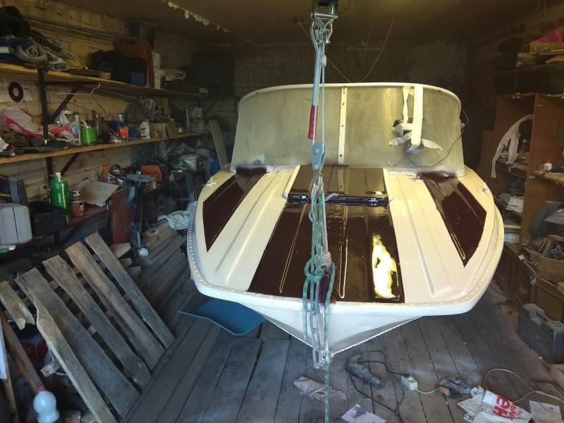

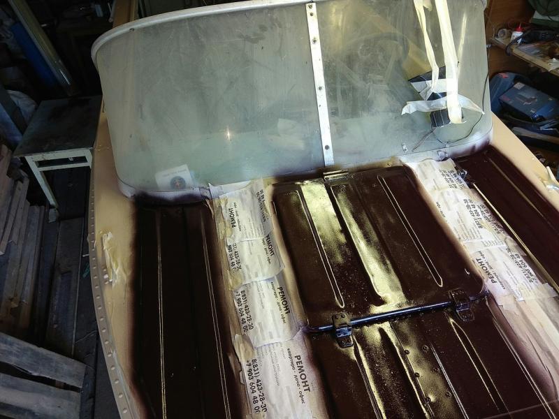

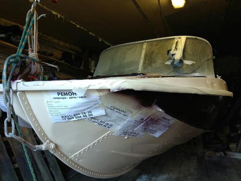

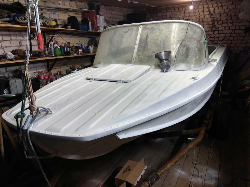

Промежуточный результат
armig
22.06.2016
331
Кстово
Артем
Казанка 5М4

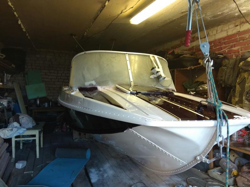

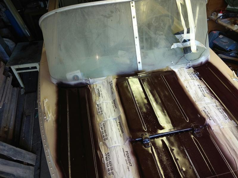

Акриловый грунт
27 599
2 434
Супер

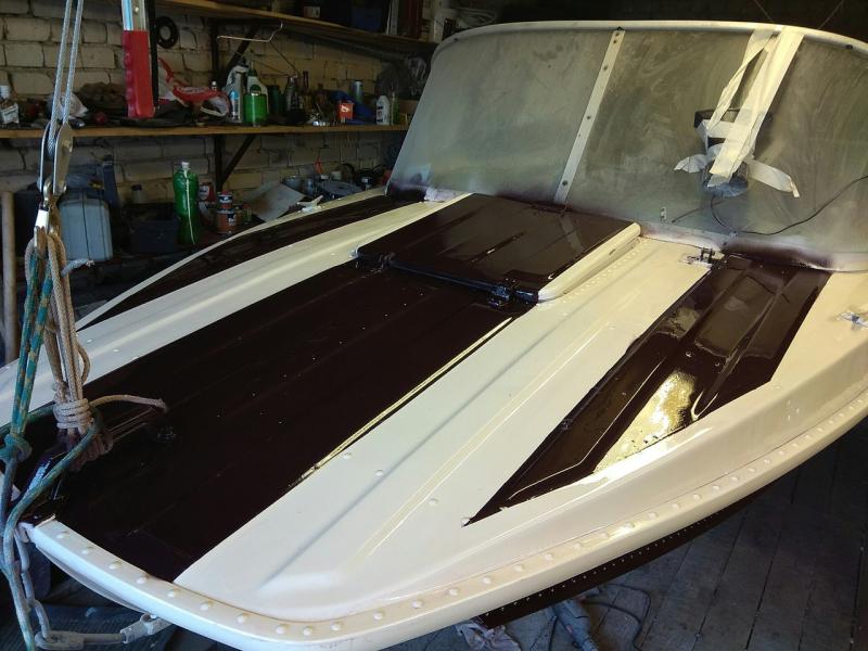

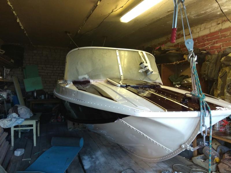

Ну вот и докрасил я свою татарочку :)
Есть конечно косячки,опыта нет,да и спешил я очень.
С цветом определился давно.А вот как скомбинировать долго думал. Листал авито,смотрел какие вообще есть варианты.
Полоски на носу придумал сам :cool:

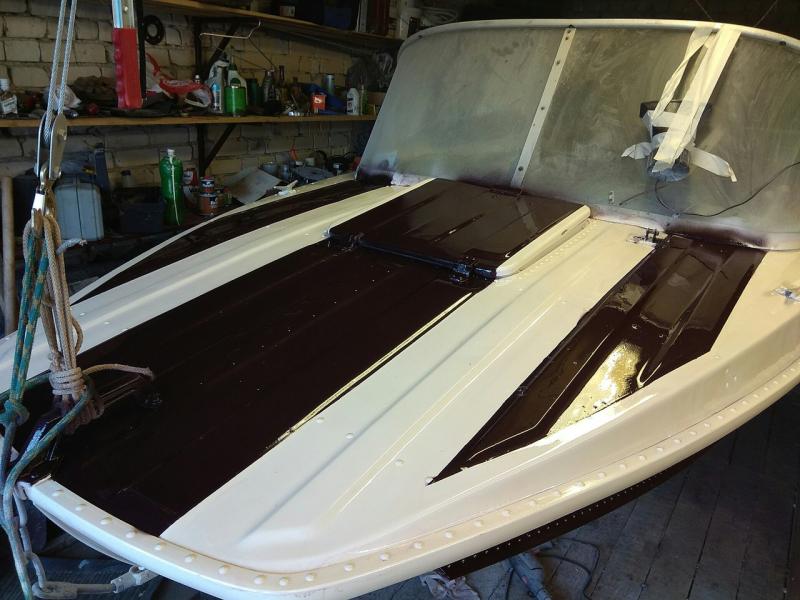

И далее
Оригинально и узнаваемо! :good:

Молодец! Красиво и оригинально!
Теперь БЕГОМ на ВОДУ!

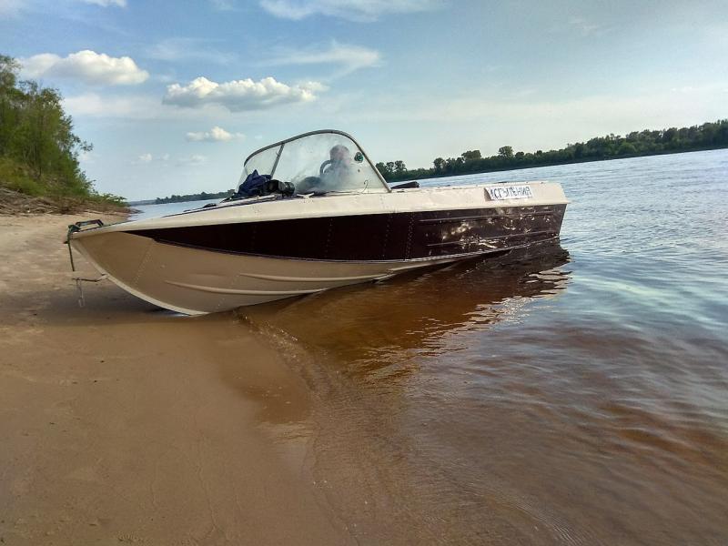

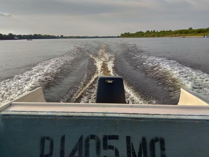

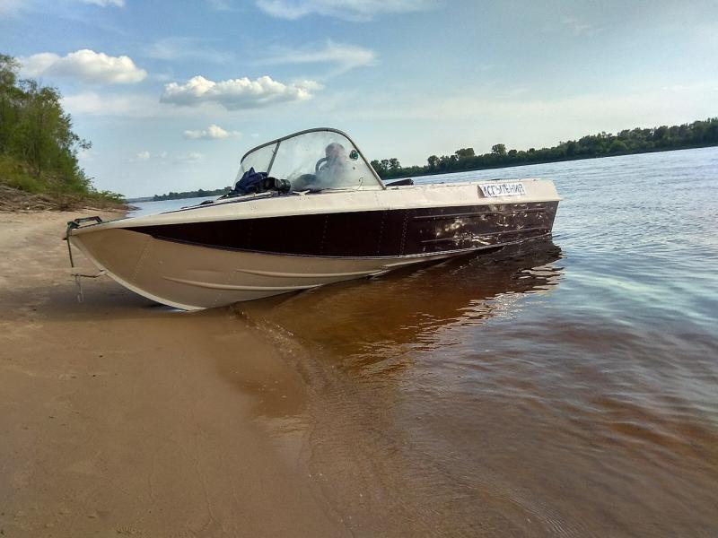

Наконец то сегодня вышел на воду :lodka_9:
9 555
4 762
Поздравляю!!!Ну и как она!?
