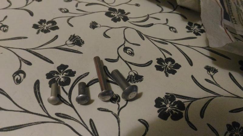

Заклепки найдены на канавинском рынке+ там же поиобретены сверла со времен СССР

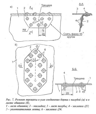

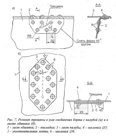

Лёш, ну я ж не придумываю http://motorka.org/book/remont_i_zashit ... lepka.html :pardon:
"..При обнаружении трещины на листе необходимо, во-первых, ограничить ее дальнейшее распространение, просверлив по обоим концам отверстия диаметром 2,5—3,0 мм, и, во-вторых, поставить усиливающую накладку изнутри корпуса. Накладка по площади должна перекрывать трещину со всех сторон примерно на 25 мм; материал и толщина накладки должны быть такими же, как и на ремонтируемой обшивке (рис. 7)."
Эта рекомендация из 70х годов прошлого века ;) , а если всё сделать правильно и использовать хорошую современную химию, то ИМХО так же нифига не вЫмоет и не скорродирует :D

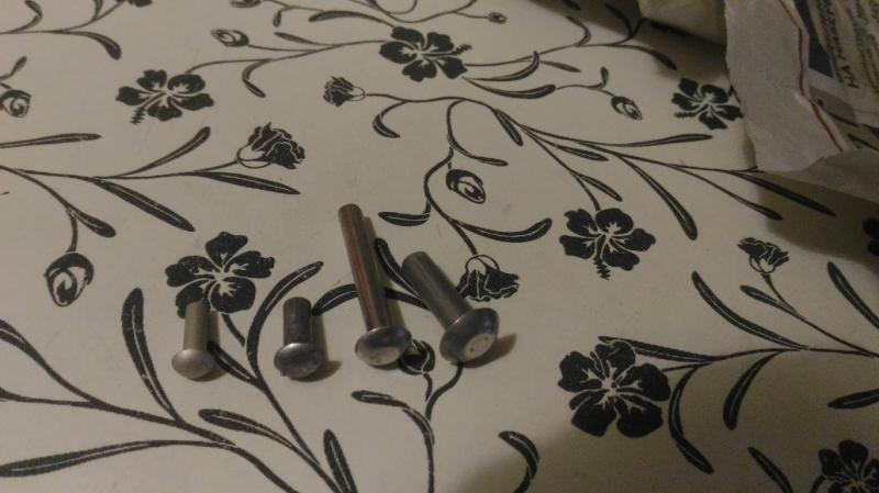

Взял разных.Что подойдет.Дюраль маленькие.Остальные люмишка

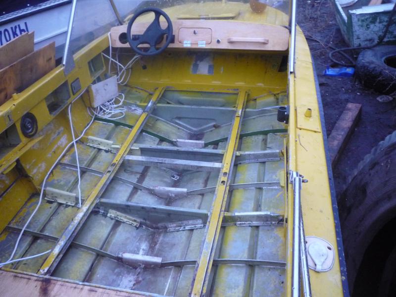

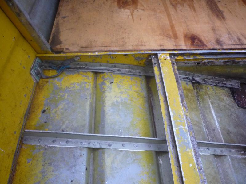

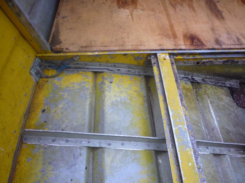

Подвесил лодку.Теперь можно клепать и заниматься телегой.
Сечас думаю как в одно лицо заклепать трещину.Разобрал заднее сидение.Внутри были дюралевые гнутые листы.Но они тонкие,на заплатку наверно не пойдут.
Думется мне,что толщина заплатки должна быть не тоньше,чем толщина ремонтируемой поверхности

По моему что те листы под сиденьем, что днище, имеют толщину полтора миллиметра, но могу ошибаться.

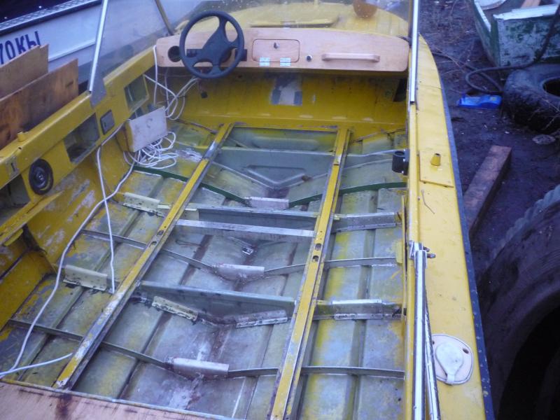

Артем в какой шпации от транца трещина , сделай поподробнее фотки - если около транца можно эхолот в этом месте поставить , и вообще трещины не будет и латку ставить не надо будет , абсолютно навая лодка . А днище нужно усилить , иначе трещины начнут появляться на реданах в районе шпангоутов - латка там фигуристая и сами шпангоуты треснуть могут. До М 4 первыми трещали шпангоуты, ПОТОМ ДНИЩЕ ,лодки не сразу тонули , на М4 - СНАЧАЛО ДНИЩЕ потом шпангоуты, если трещины герметиком и прочим гудроном замазывать.

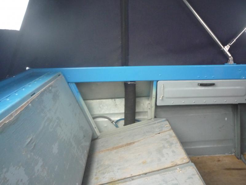

Володь поподробней фотки стыка люка с форточкой можно . Вопрос герметичности как решил ? У меня 100 % герметичности не получилось .

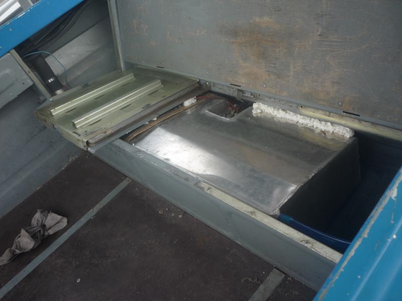

armig сказал(а):
Доработку под чебя решил начать с .

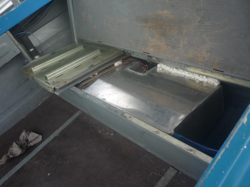

Задний в стоке. Открывается только спинка. Стоит бак,литров 40 наверно.
Хочу чтоб поджопник тоже открывался,без хирургии я так понимаю не обойтись,придется резать. Где видел тут на форуме конечный результат.

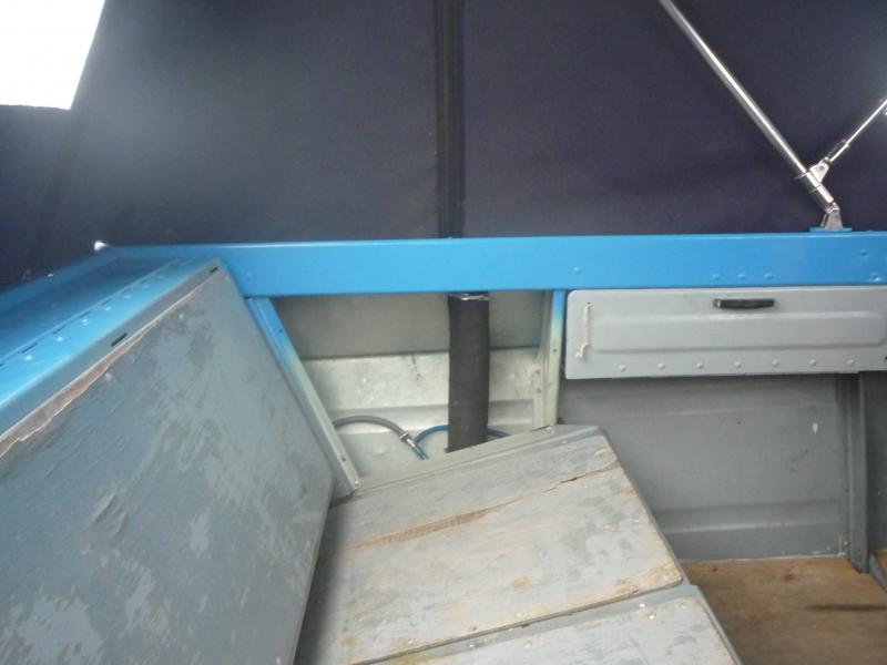

Артем топливный бак лучше убрать в диван , на уазовском баке, он 55 литров , нужно перепаять заливную горловину с центра в край . и обратно заклепать крышки сиденья или винтами скрутить , это важный силовой элемент лодки , рундук будет за спинкой не хуже .
