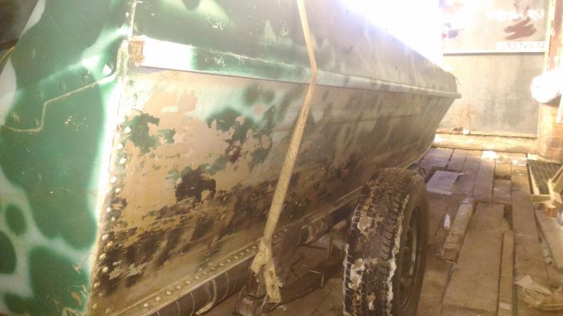

Так она вроде неплохо покрашена, или белая нужна? А с крышей что делать будешь?

Краска с борта слезла

Мне нравится советская брезентуха. В этот год с крышей точно ничего делать не планирую

Согласен окрас бортов надо обновить.

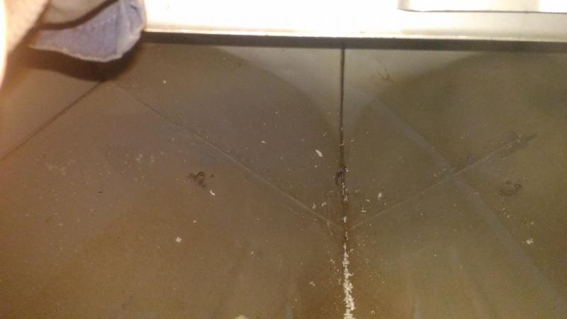

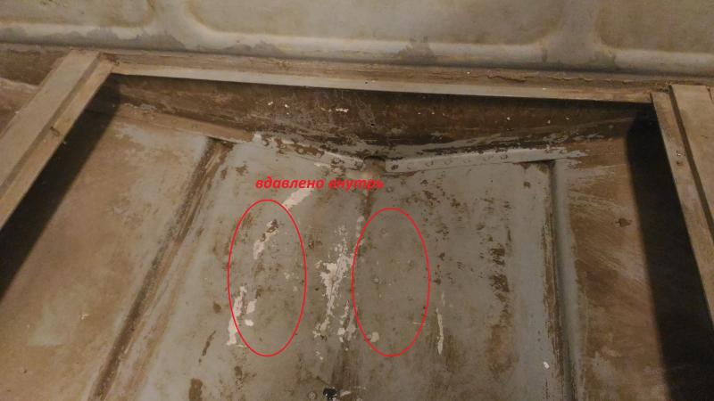

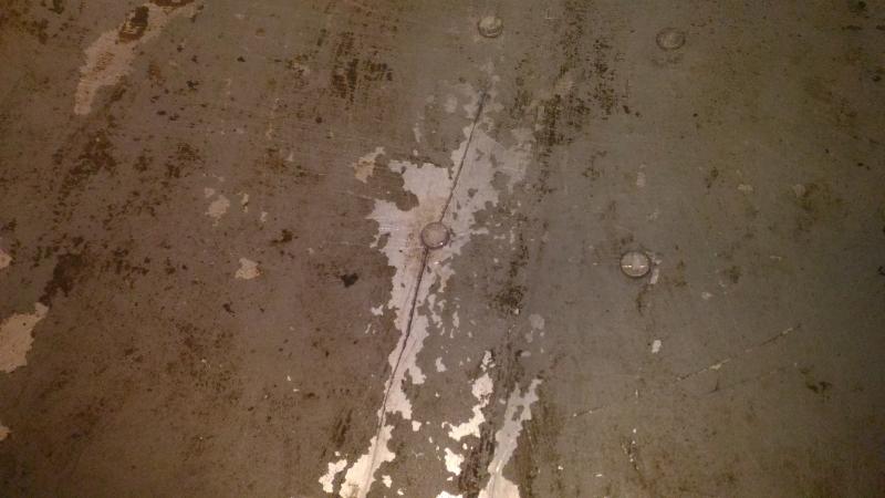

Все-таки ложка дегтя от радости покупки есть.Снял слани и обнаружил трещину и две вмятины.

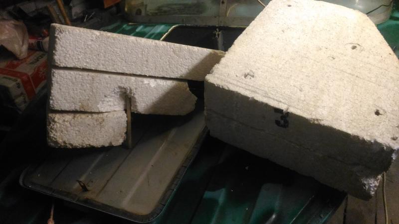

В носу все нормально. Вынул пенопласт,похоже,что с завода еще.Искал трещины в районе первого и второго шпангоута,не нашел

Да трещина это неприятно. Как собираешься заделывать. Вмятины слышал нужно греть и пробовать ровнять.
9 555
4 758

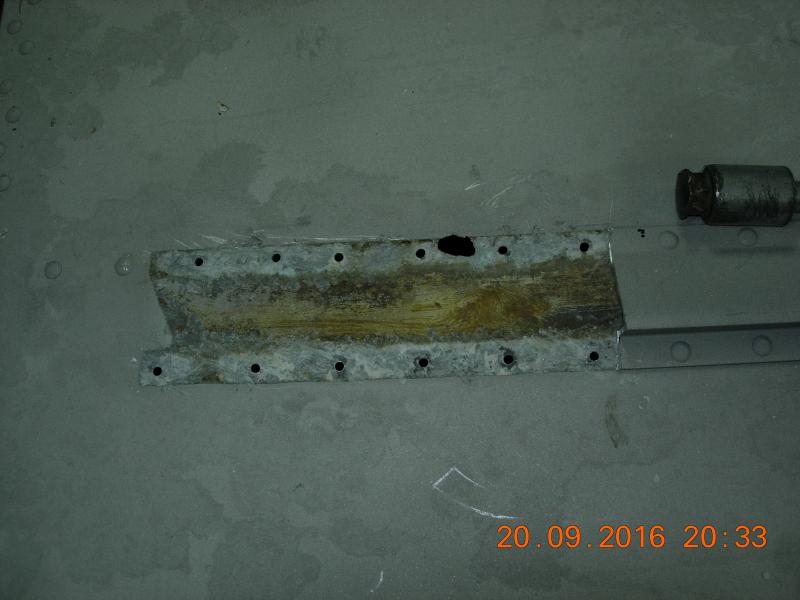

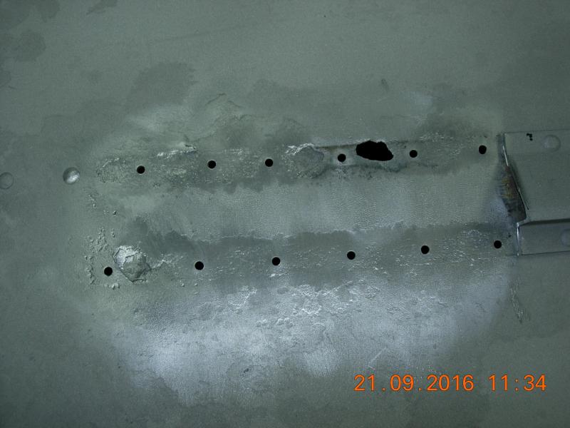

Неприятно,но ничего критичного.Там килевая накладка.В этом месте высверлить три клёпки.Остановить ,засверлив тонким сверлом концы трещины и вставив под накладку(килевую) прямоугольную латку,чтоб перекрывала трещину,проклепать прижав клёпками и новую латочку и килевую.Ну конечно всё это с герметиком!Но сначала выправить днище.

:) Да почему же нельзя! Можно.Но сгниёт то место быстрее.Через трещину под латку будет попадать вода прочая гадость.Там будет всё время сырость и как результат ,гнилое место. :pardon: А так то чтож,можно и изнутри :yes: Вот тебе для примера.Место не то но смысл и результат тот же.

:shock: Что бы вода ТУДА не попала,надо герметизировать накладку по всей длине!Трещина идёт по линии клёпок.Если бы я сделал такой ремонт и делал как мне удобно(а не как нужно) то по башке настучали бы и не раз. :yes:

У меня сомнения по поводу того,что снаружи ставить надо.На мой дилетантский взгляд,если засовывать латку под килевую накладку,то накладка приподнимется и соответственно образуются щели в местах перехода накладки с заплатки к корпусу

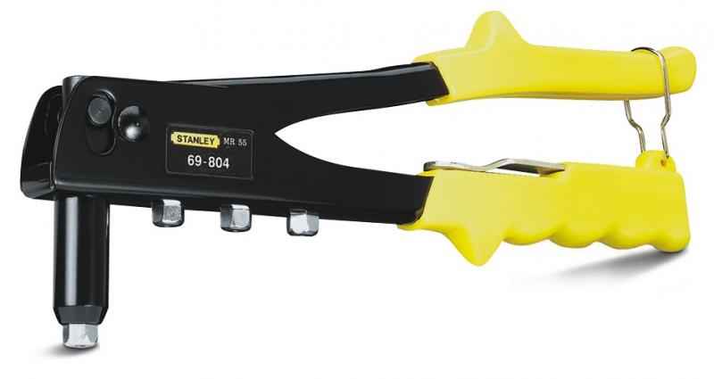

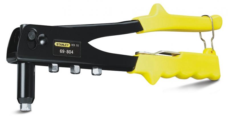

Есть такой клепальник.Клепка вытягивается.Или же надо клепки которые молоточком расклепывают?
27 114
2 162
Лучше с молоточком, полнотелыми.

Артём! Ты спросил я ответил.Считаешь что тебе так проще? Делай.То что накладка приподнимется на 1 мм,после проклёпки правится молоточком в два удара.
