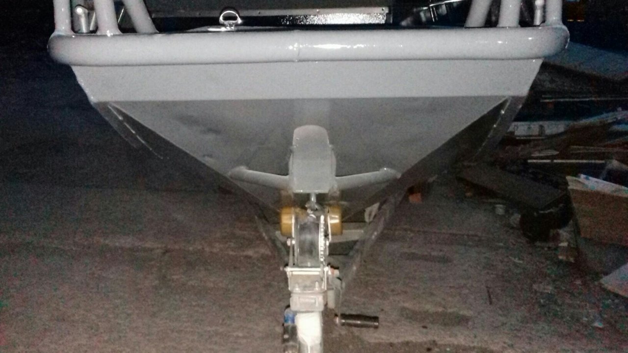

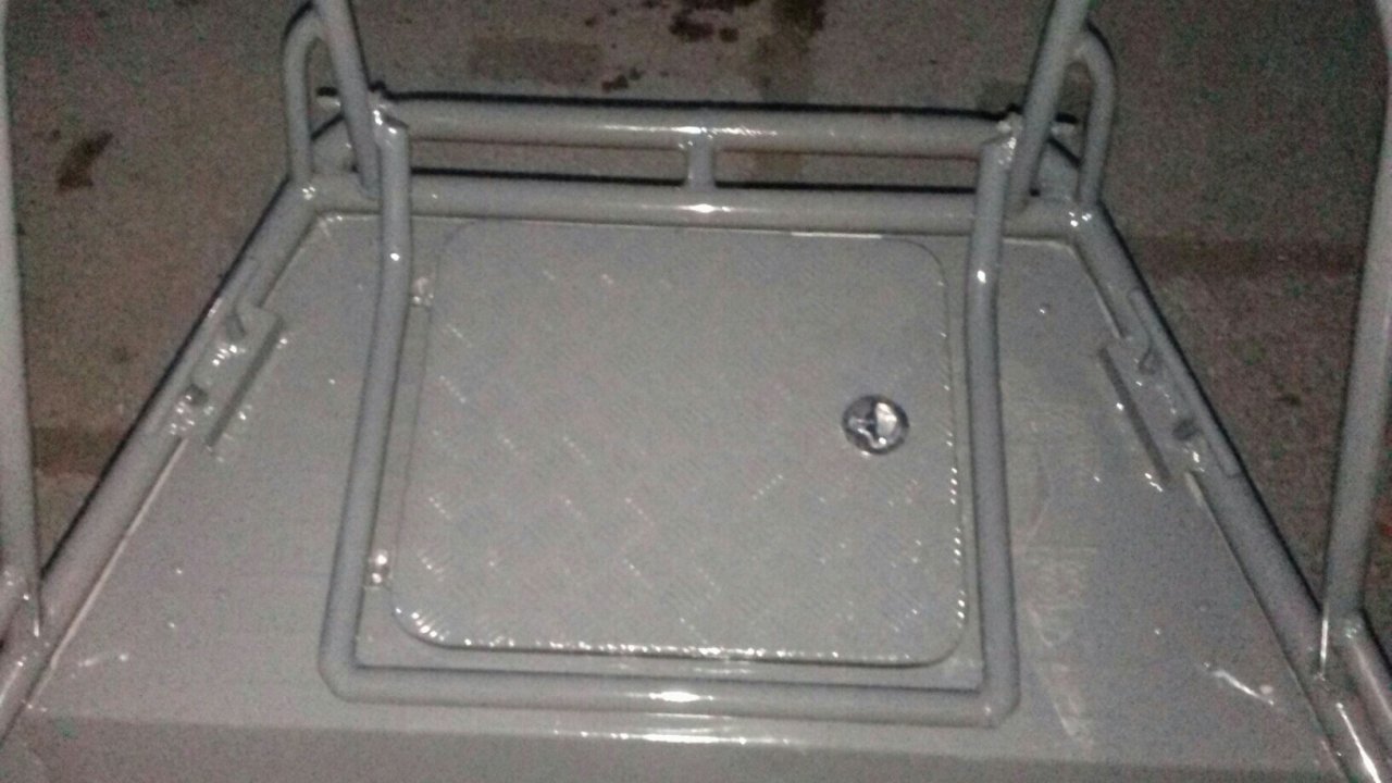

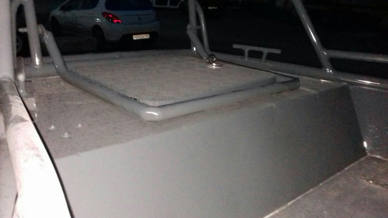

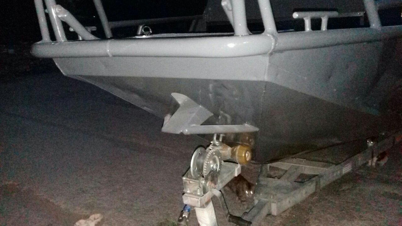

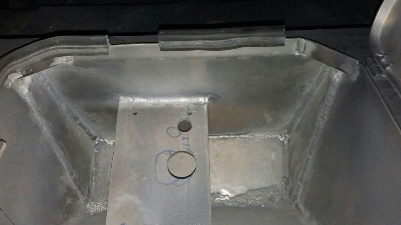

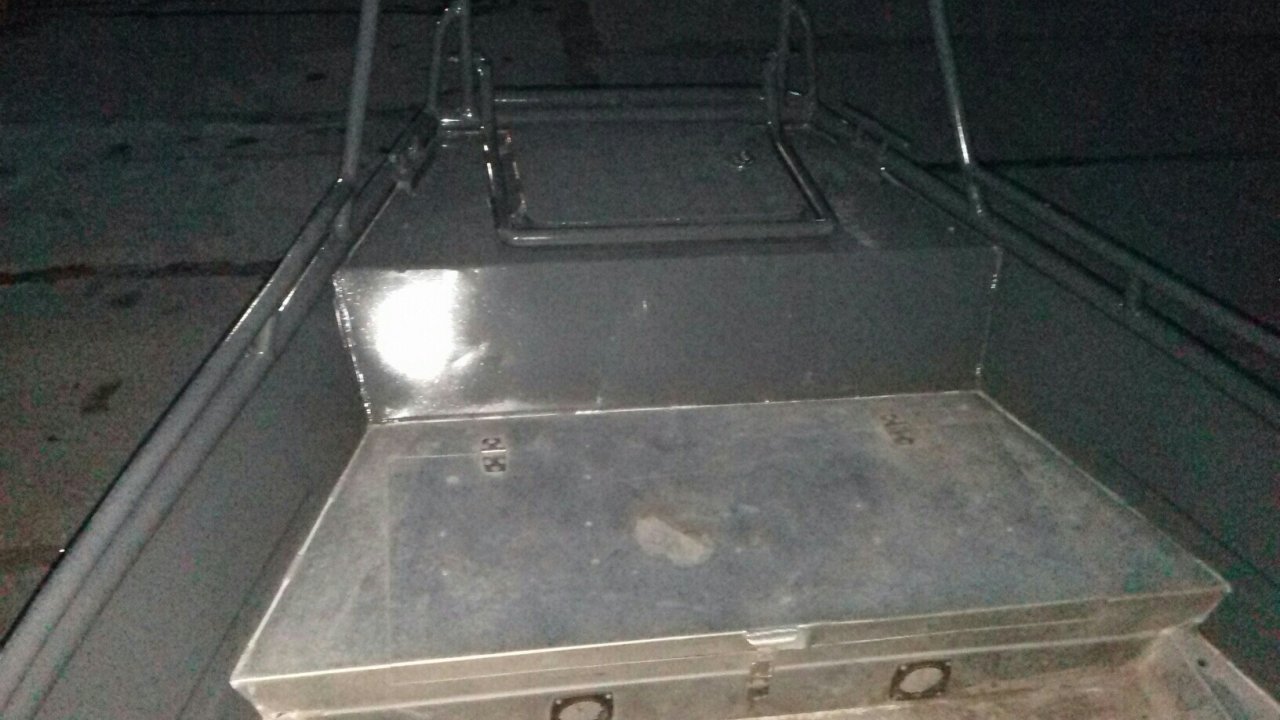

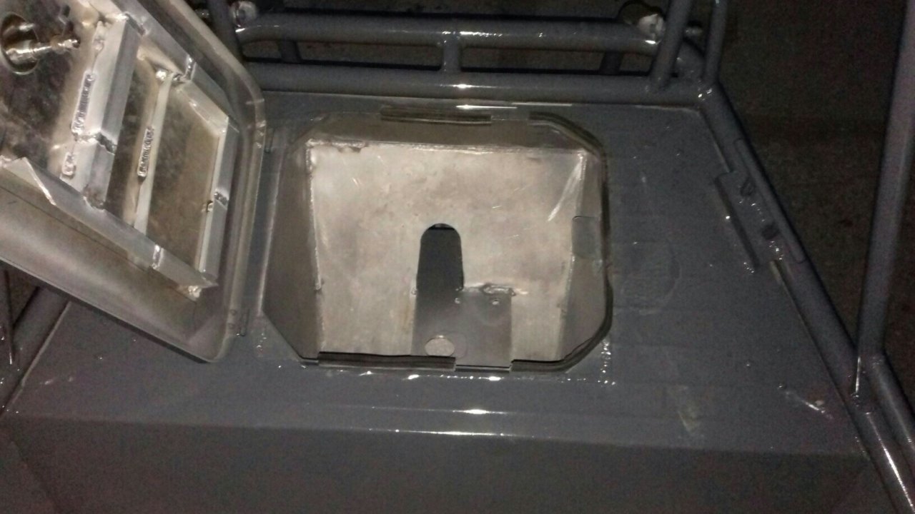

Володь позволь не согласится, комфорт лишним не бывает , у меня есть и носовая и кормовая лесенка собственной конструкции. С кормовой удобно из воды выходить , с носовой сходить на барег и заходить , а также отталкивать лодку от берега . Фотки должны быть в моих темах , на днях ,,шубки,, с лодок снимать будем могу снова сфоткать.

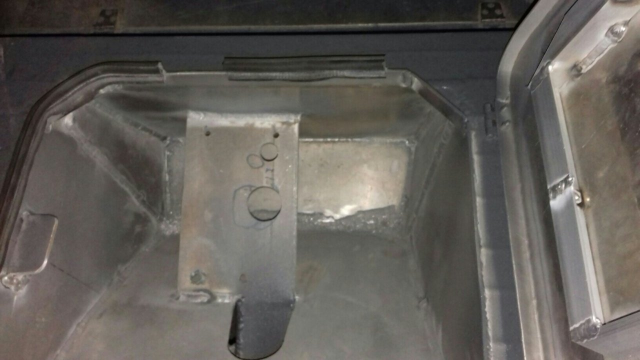

Небольшой анонс , мой соратник в конце апреля новичков на мкс отправит ,и займемся с ним конструированием установкой на Прогресс якорной лебедки с якорем под палубу , чтобы якорь не мешал лесенки и нормальному проходу.
Вот так на Мастере это выглядет , лебедку пока еще не купили , но крепежную площадку под нее уже установили .

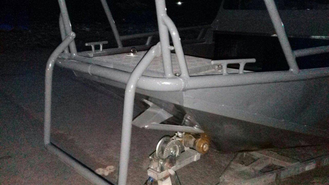

Фото носовой лесенки, а вот лебедка действительно мешает

Андрей так надо её поставить на Прогресс так , что бы не мешала , .здесь же мешает !
Так я и думал спросить куда на нос поставить если лебёдка по центру, что скажишь,там не так сама ледёдка мешает как якорь , непереносить же лебёдку в нутрь,если с боку ?

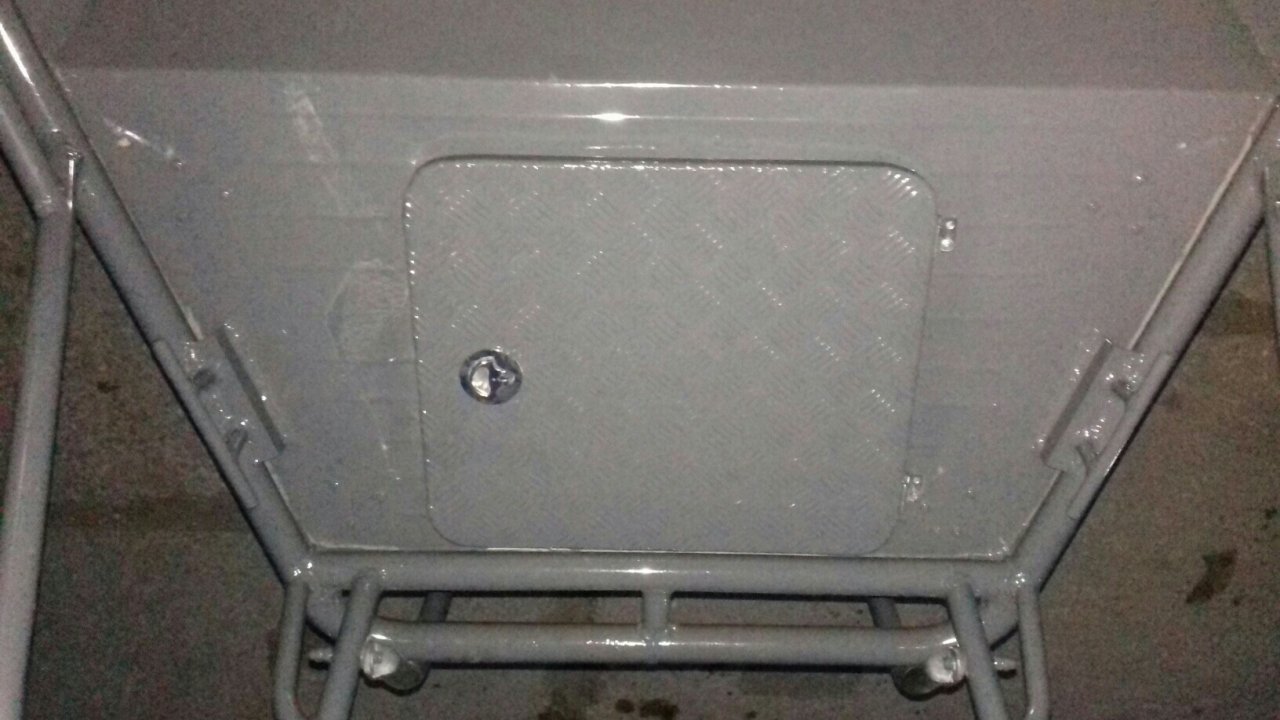

Все внутри якорного ящика под крышкой ступенькой , на фотках внутри крепежная площадка под лебедку , туда же и якорь убирается автоматически не выступая лишнего , что бы не мешать нормальному проходу.

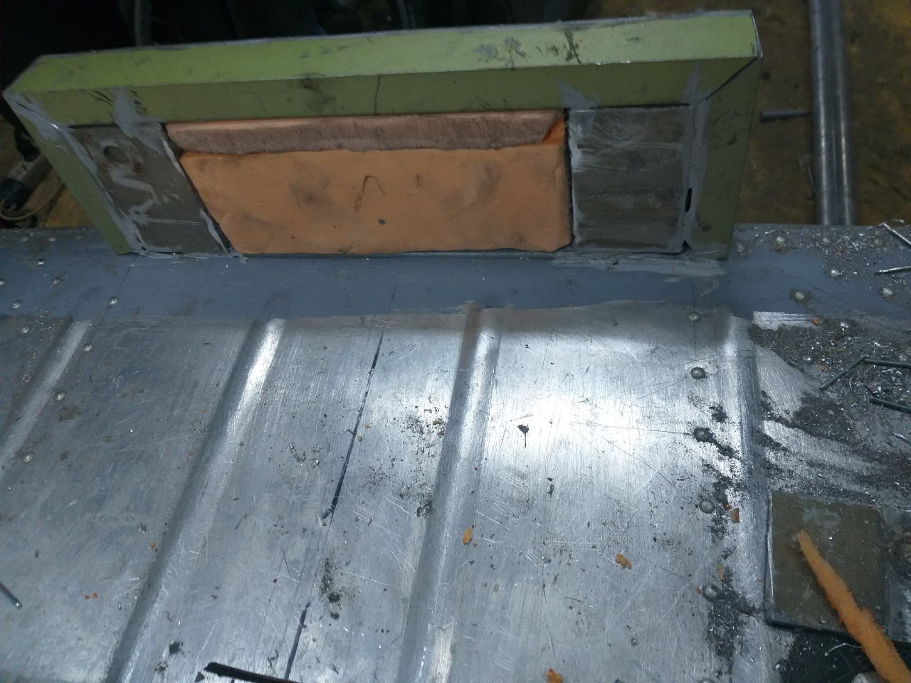

Всем привет
Тему перечитал, но как то прямого ответа не встретил..
Вытяжные заклепки совсем не подходят для таких переделок транца?? Есть герметичные, в тч и с алюминиевым гвоздем

А на прицеп мешать ставить небудет?упор носовой
Будет. Поэтому я переделывал упор, который тебе не понравился. Но если не часто ставить, можно и смириться. Или упор переделать, лебёдку поднять выше
1 886
Ну если чесно то у вас не упор, упор это упереть , а не поставить на трамплин, якорь у вас не ниже чемму меня , у него прямо из форштевня
Каждый при своем мнении останется. Там хоть 10 упоров поставь, трамплин как был, так и будет, а форштевень лыжей Ты лямкой нос не крепить? А я креплю за буксировочную проушину. За счёт этого трамплин становится непреодолимой преградой, словно клин.

Борис ,я езжу по дальше вас , и комплект по тежелее вашего , у меня нос уперт так как положенно заводом , если машина ударит в корму ,движок в вашем вареанте залетит в заднее стекло , в моем удар будет держать УПОР, есть правила постоновки грузов и крепление на прицепы, вы даже незнаете что они существуют, . Хотя это у вас порвались ремни на корме , что и говарит о незнании , весь вес лодки на скорости при тормажении давит на упор
Он и давит на упор. Разуй глаза. Носовая короткая лямка не даёт корпусу подняться. Теленков хорошие примеры выкладывал по этому поводу

Тоже применяю вытяжные , но только в строго определенных местах, вот буду закрывать ,,блок непотопляемости,, , в остальных местах с хорошим доступом только полнотельная авиационная заклепка . По скольку каждый элемент конструкции включен в силовую схему заклепки тоже должны быть силовыми , вытяжные строительные слабоваты . Но как говорится за не имением кухарки ............. , при хорошем герметике и большем числе заклепок , получая клееклепаное соединение, Юра показывает , что это допустимо , два года это не 40 лет , но пожУЁм , увидим . Авиационные вытяжные с алюминеевым гвоздем очень строгие по длине и диаметру отверстия и дорогие очень .

Олег, показал бы людям заклепки. Многие таких не видели и никогда не увидят. Впрочем, вот она https://forum.motorka.org/threads/22992/post-390800
+100500!!! как грится :) ...
На своей Сарепте, стрингера оторвавшиеся(точечная сварка) промазал НОВОЛом 630 и заклепал(чуть чаще штатных точек) вытяжной, строительной "сталью" Ф 4,8 мм. ( https://forum.motorka.org/threads/4747/page-11#post-117865 ) - шесть сезонов(из них 4,5 на Джонсон-70) в любой расколбас, не смотря на прогноз погоды = полёт нормальный :) ...

Да я б не клепал ими, но был вынужден.:(
И опять же, у меня глухие, как бы амг5, если не Д1, потому что они темные и лопаются иной раз, да еще они своим глухим торчиком -поддерживают от сминания жёпки, в общем, со строительными трубочками не сравнить.
Еще вытяжные бывают нержавейка , эти же 4,8, но с ними обпляшешься вокруг пистолета, пока вытянешь, кисть не осиляет.
И есть глухие АМГ 6мм, их тоже очень сложно вытянуть обычным пистолетом-клещами.
