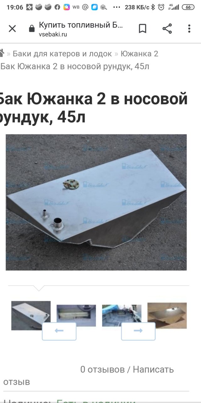

Ребята кто заказывал бак сварной из алюминия для лодки на vsebaki , надёжные ребята?

Олег сто пудов знаешь кантору vsebaki , нормально варят

Кость с Максом общался еще на заре его бизнеса где то около 10 лет назад , тогда варили очень прилично , пологаю мастерство не должно падать . Себе баки всегда варили сами. Только если будеш заказывать продумай и уточни положение заправочной горловины и сапуна , непосредственно для твоего комплекта , тебе устанавливать и эксплуатировать.

Теперь отвечает на сообщения Александр Ч, а бак вот такой, думаю по правому борту ставить горловину
