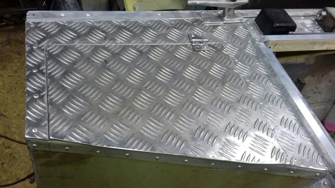

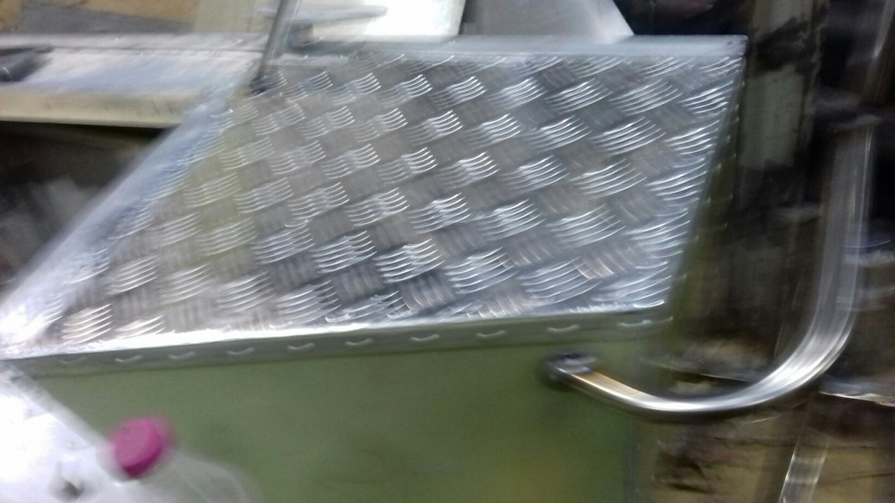

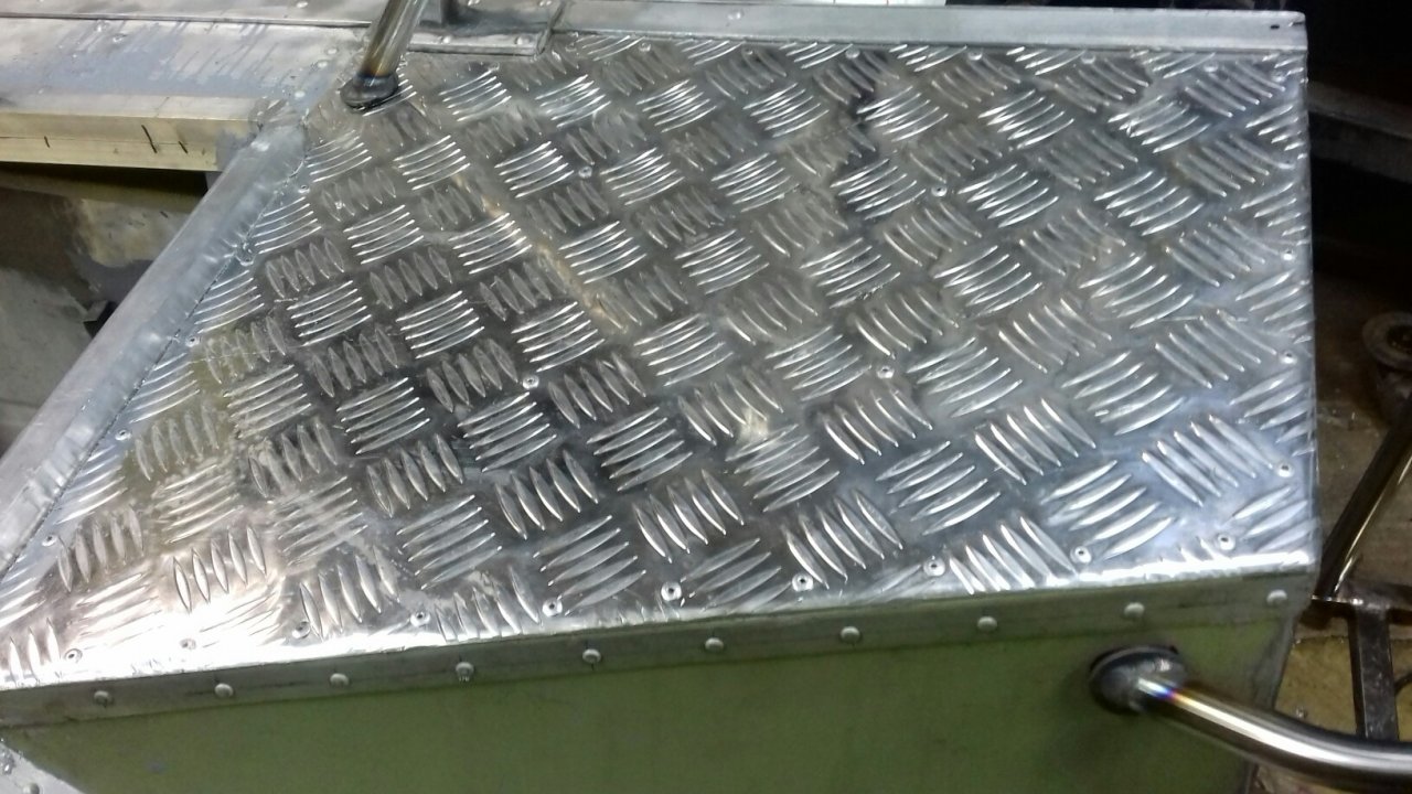

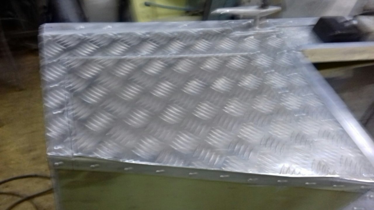

Квинтет приклепал .

Выглядит монументально! :good:Если головой потрясти,то резкость наводится. :jokingly:
Oleg_samara
18.01.2017
2 893
2 478
Не знаю почему резкость не настроилась, я вроде похмельем не страдаю

Кость квинтет использую как декоративную накладку толщиной 1,2 - 1,5 мм , и не включаю его в расчер на прочность , силовой каркас под ним склепан полнотелой авиационной заклепкой , сверху в потай , посмотри предыдущие фотки. Сам квинтет ставлю на герметик (что бы под ним не собирался песок и всякая грязь - свято место пусто не бывает ) и вытяжные заклепки , что бы не мять его в месте клепки . На лючек вынужден был поставить 3,0х мм , технологичнее , но в каркасе по контуру дополнительные ребра (гнутые из Д16Т швелера) , петли поставлю , в открытом положении сфоткаю.
