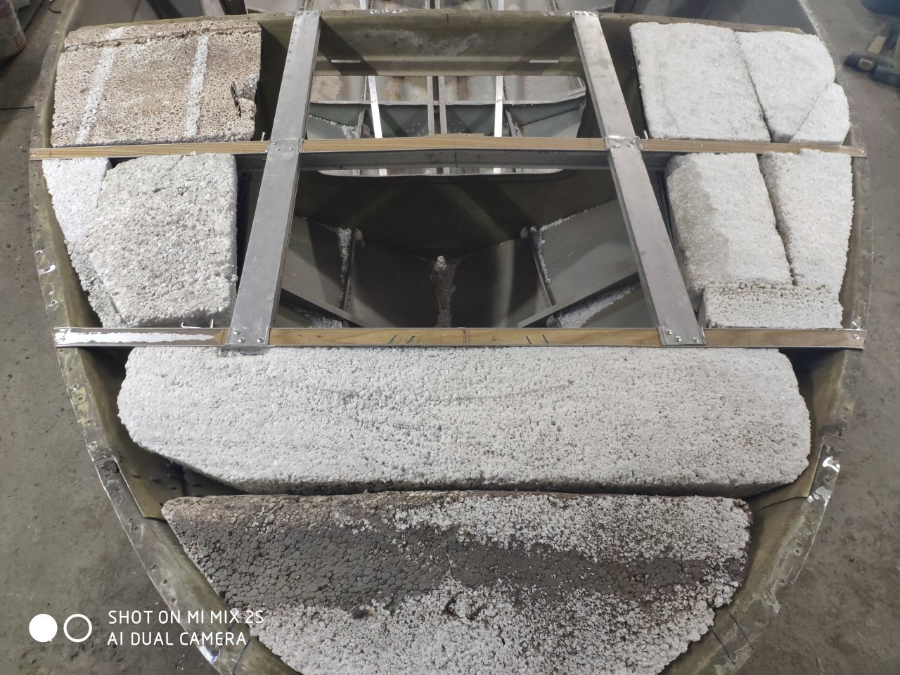

Вот такой набор получился ,
:?Маловато будет.Люк будет на палубе? Ходить по палубе собираешся?Если будет люк ,то какой? Имею в виду,самодельный, пластиковый или с какой нибудь совко лодки?И где родная палуба(в смысле она под рифлёнкой будет или нет) Да и пенопласт заменить на пеноплекс лишним не будет.

Старая палуба есть но ложить не планировал.,..а надо ? Если надо то крепить все одновременно ? Где герметик использовать? Спасибо за советы , первый раз в первый класс))

А Пеноплекс считаете лучше чем пенопласт , отец неделю вырезал кубики да треугольники, скажу менять обидеться , но по большому счету пока ещё можно поменять если оно того стоит

Если так то вот вообще ставить не надо.Иначе вода в трюме будет обязательно.
Я бы поставил на место.Заодно ЕЁ бы и укрепил,а потом сверху уже квинтет положил .Герметик проложить под родную палубу.Под квинтет не надо.
Пеноплекс не тянет в себя воду и не крашится.

Я правильно понял старую палубу ложить и крепить как было изначально по периметру под уголок, а вторым этапом квинтет ( но тут вопрос я купил 2мм это целесообразно в таком случае или лучше тоньше , то какой и как часто его крепить клепками), оба этапа на вытяжные глухие алюминевые клепки с металлическим сердечником нормально будет?

Пузырями получится, если клепать по периметру, чтобы избежать "пузырения", плоскости надо клепать от центра к краю, т.е с начала клепать центр и от него клепать к краям. (принцип и смысл такой же, как при затяжке головки блока, колёс и т.п.)
Если не хочется обижать отца или "лениво" менять на пеноплекс, тогда следует достать блоки из пенопласта, плотно, в несколько слоёв обтянуть каждый из блоков стрейч плёнкой и для надёжности "обвязать" армированным (серебристым) скотчем. Так получится минимизировать впитываемость влаги и "крошек" от пенопласта.
Набор не просто маловат , при таком тут квинтет толщиной не менее 4,0 мм необходим . По этому под квинтет толщиной 1,5 - 2,0 мм необходима подложка , возможна из старой палубы , ( к сожелению не помню её внешний вид , рифленность ) возможно её необходимо перевернуть, желательно добавить снизу ребер жесткости . В конце недели сделаю фотки набора под квинтет 3,0 мм без подложного листа, герметик буду использовать везде как клей , получая более прочное клееклепаное соединение .
С невыступающим люком возникнит дополнительная трудоемкость по герметизации и водоотводу . На якорных ящиках использую ровные крышки , но там предусмотрен слив за борт с мокрой веревки .

У меня квинтет 2 мм, но подсказывают что надо крепить его всё-таки на старую палубу, получится ли без волн и пузырей как этого избежать?

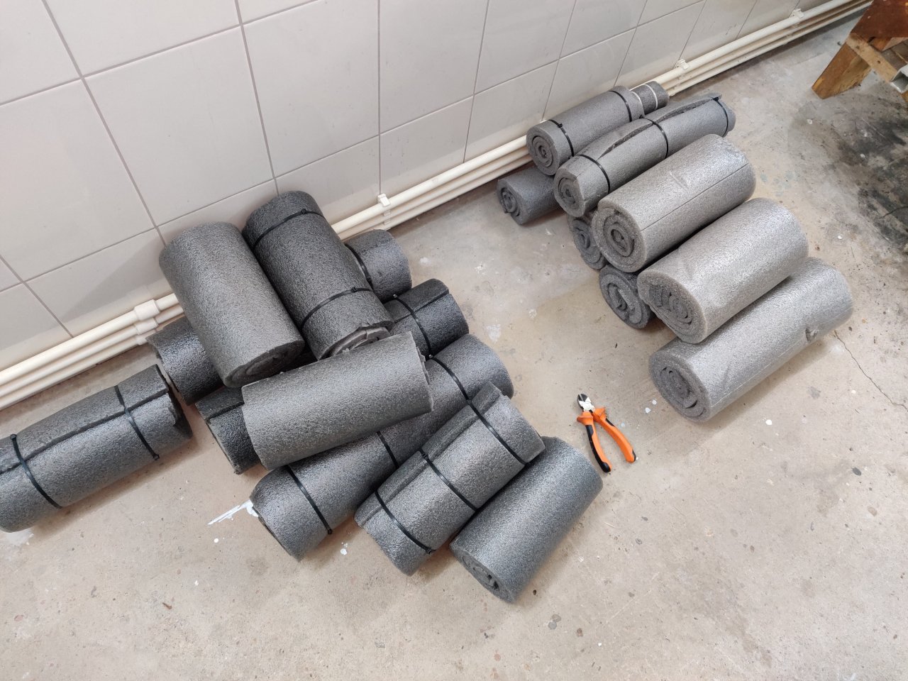

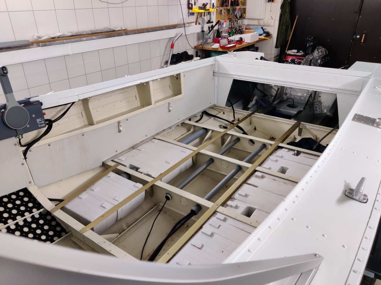

Так в нос смело Пеноплекс можно и нужно ложить. В борта его же. Под палубу его же, только не вплотную к днищу, а на силовой набор. Там прослойка воздушная получится в 3-4 см. А вот в корму и к баку его сувать не надо. Я такие валики наделал из утеплителя для труб. Это все из кормового отсека. Там у меня ещё бак на 40 литров, над ним сухой багажник. Валики по бокам и сзади бака.

Как вариант для размышления: заложить пространство вокруг бака пеноплексом или пенопластом. Заложить так, чтоб можно было вытащить несколько кусков, а потом и разобрать и весь блок по частям. Оставить место под ваш бак, а потом его чуток припенить. Пена должна заполнить только полость вокруг бака и много ее там быть не должно.
По тому же принципу разбираются мои блоки плавучести. Они наборные и склеены клеем для потолочных плинтусов. В зависимости от окружающего блок пространства, каждый блок состоит из 1-3 частей. Одну вытащил, потом другую - блок снят. Установка в обратной последовательности.
