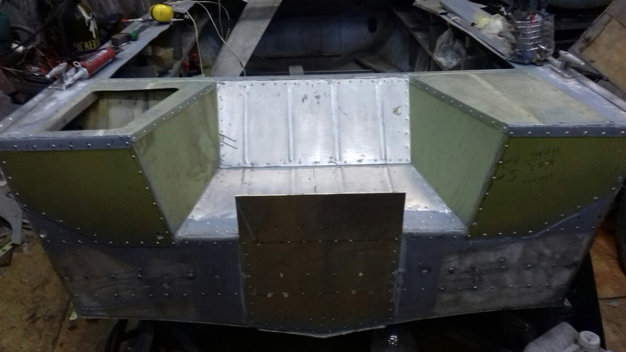

Приложил на место квинтет (примерка).

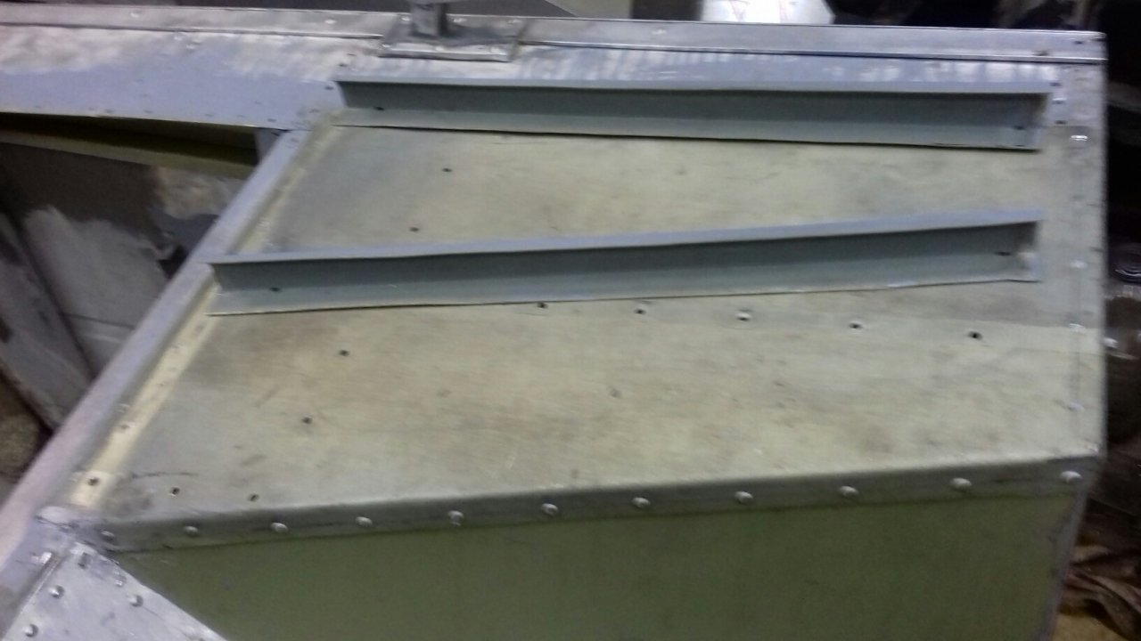

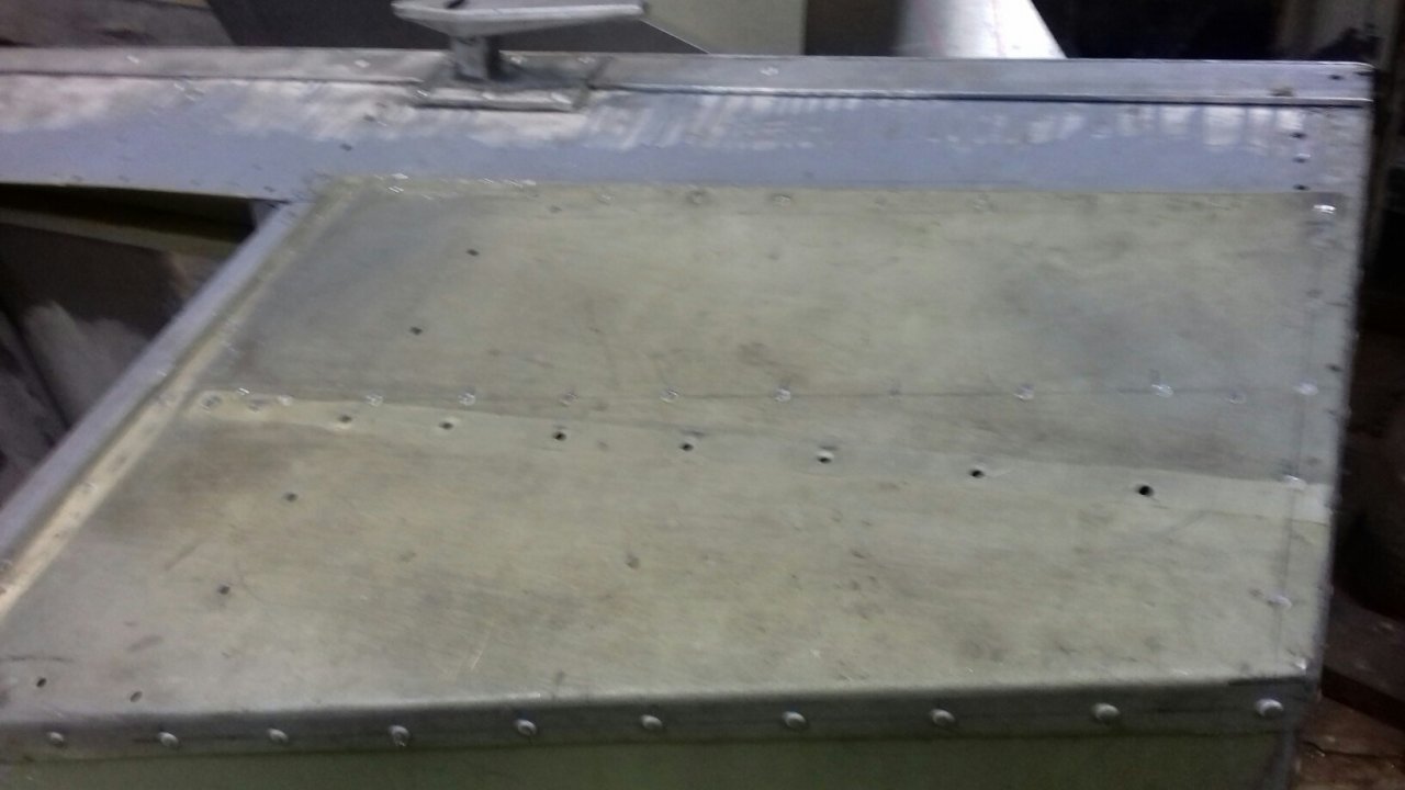

Подложка под квинтет из Д16Т , снизу подкреплено для жесткости гнутиками-швеллерами , против прогибов . Для наглядной демострации сверху приложил такие же швеллерочки , они будут ставится в другие места по этому они короче.

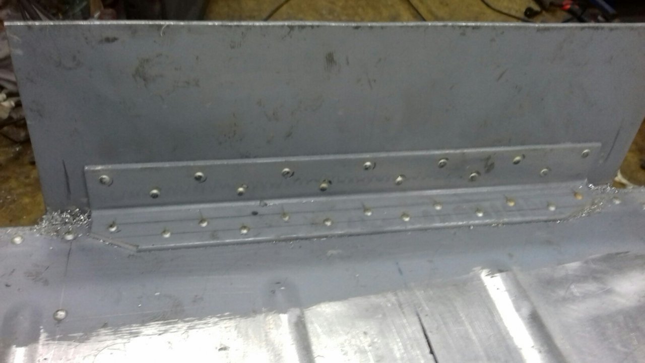

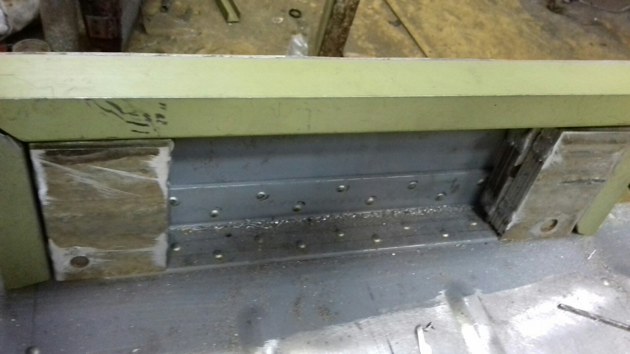

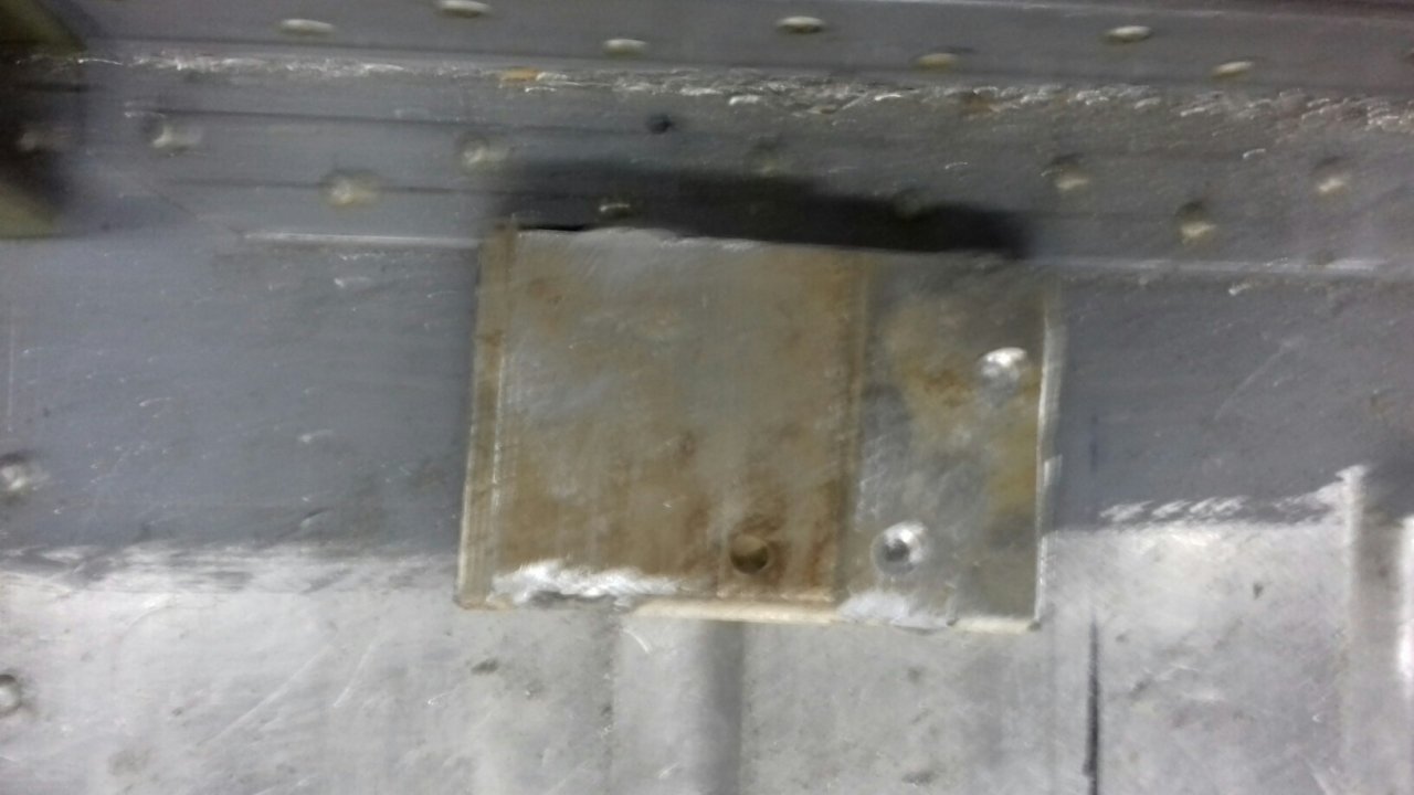

Подмоторная плита работает на отрыв , по этому ставится дополнительный усиляющий уголок .

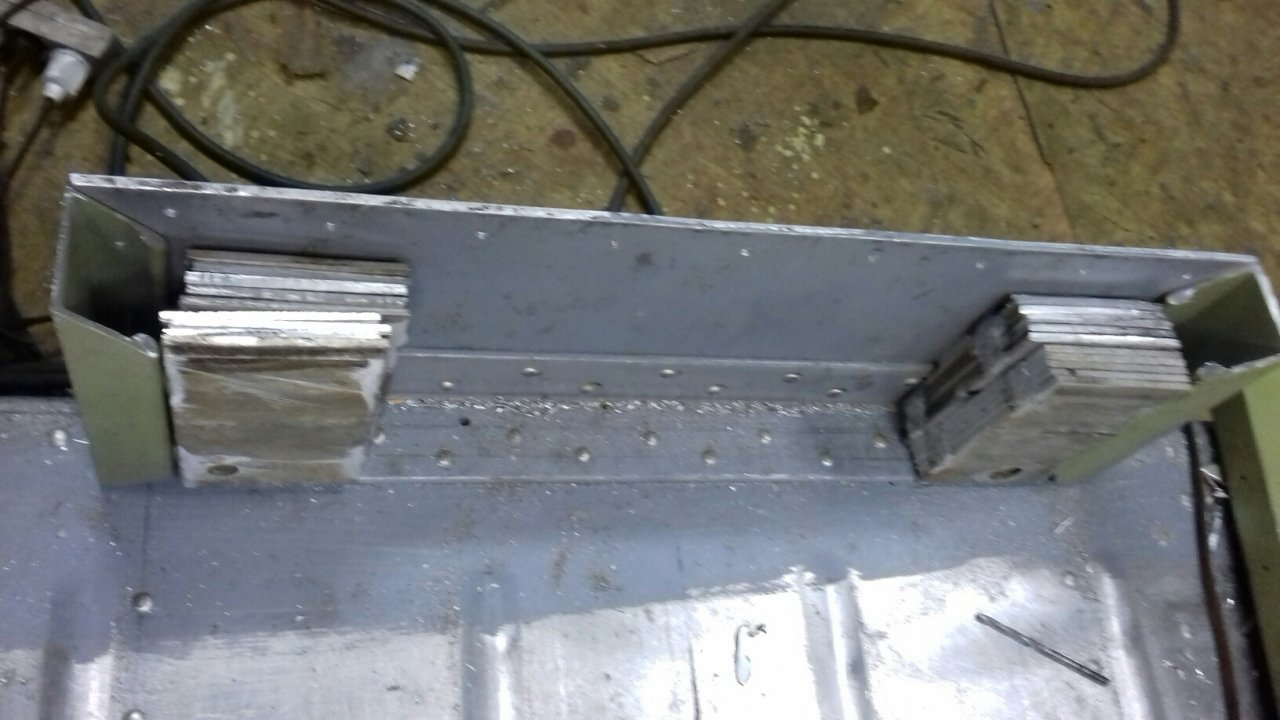

Текстолит кончился , пришлось вставки под верхнии моторные болты набирать из дюралевых пластин . Мотора пока нет и не известно какой будет , по этому вставки достаточно большие под любой стандарт межосевки болтов .

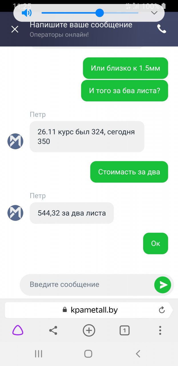

Смеюсь потому что 240€ два листа мне обайдутся
