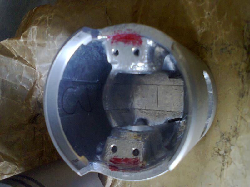

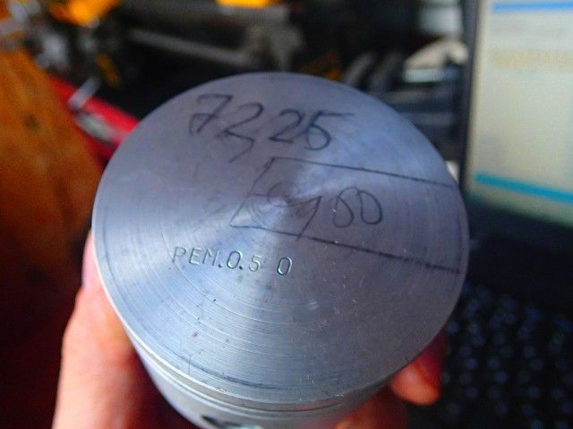

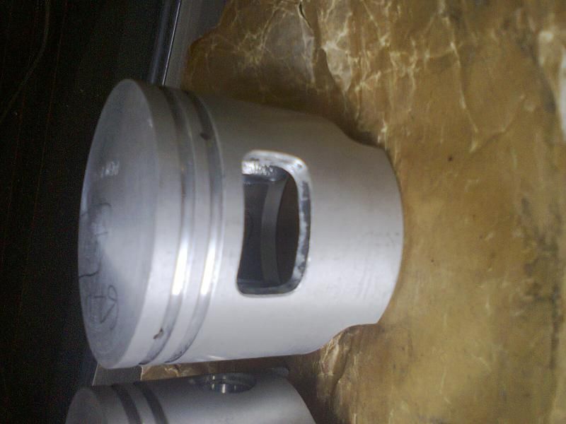

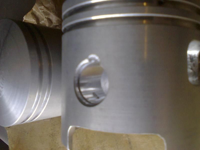

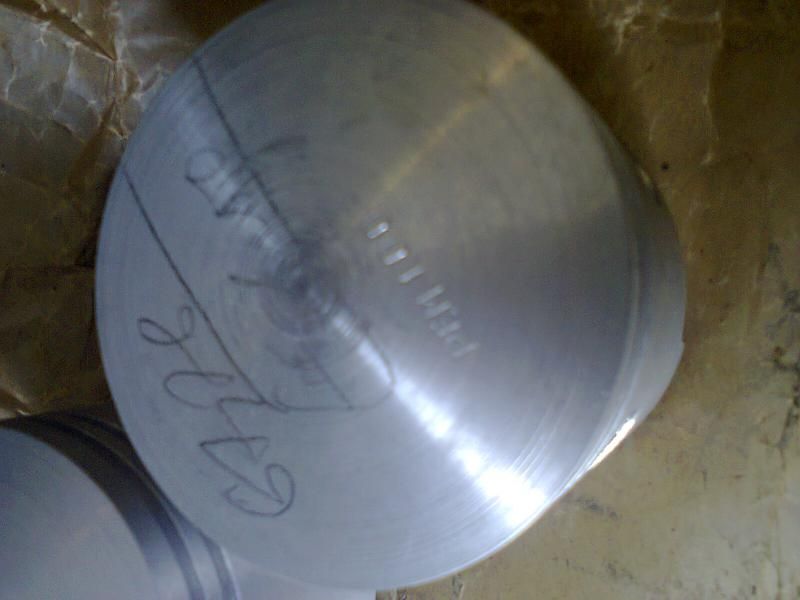

Подниму старую тему, приобрел сегодня комплект поршневой на В-25,
ремонтное увеличение 1.00 мм,по внешнему виду изготовлены благопристойно, по размерам конусности,весу аналогичны стандартным. Здесь в теме Александр Маркс упоминал об таких поршнях ,хотелось бы услышать еше отзывы по этой теме может кто еще применял такие,как они себя ведут так называемые " заводские" не левые, продавец клялся и божился что они реально хорошие и что на них собрана куча моторов. Мало верится конечно что завод до сих пор их выпускает,ну уж очень скажем по заводскому они сделаны.
Я применяю такие поршни уже давно (стиль надписи карандашом один и тот же) и сейчас есть в запасе несколько штук. Внешняя геометрия на отлично, за исключением поверхностей и размеров бобышек под пальцы. Хотя может и исправился производитель........
Вот я рассказывал немножко....
Отверстия под палец имеют зеркальную поверхность, пальцы на холодную не идут, с этим вопросом там нормально,вобщем буду тогда собирать , вопрос походу что там с зазорами,делать как по букварю или трошки больше?
Отверстия под палец имеют зеркальную поверхность,......

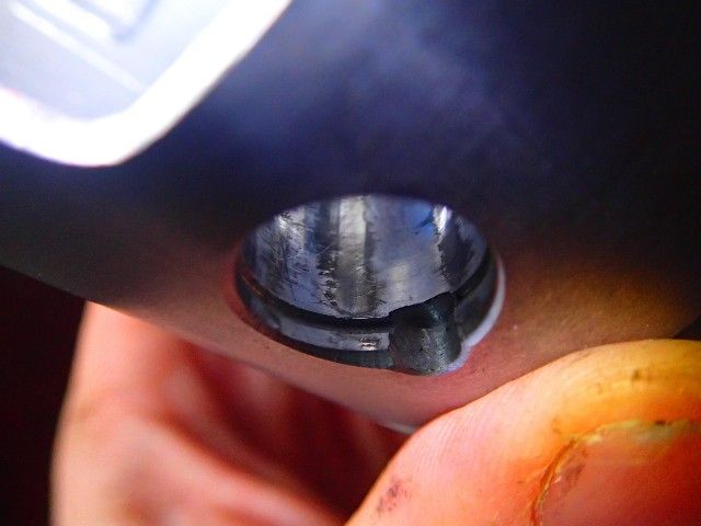

Да, зеркальную, но попробуй всё ж сунуть может какой старый палец и посмотри потом отпечаток :?
Вот поршень от того же производителя.
Виднен след от пальца, огранка. После нескольких "суваний" палец стал свободно ходить в бобышке. Даже в эти новые поршни когда придёт время их, буду ставить бронзовые втулки сразу, не дожидаясь пока разобьёт бобышки. Вот так! :shock:
Отаке, надо будет уделить этому вопросу внимание,такие пятна это не хорошо,обязательно проверю.
