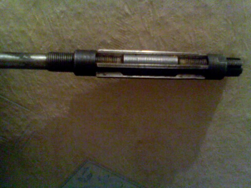

Приобрел развертку на 16. И еще регулируемую от 15 до 17.
Запрессовал новые втулки, для этого использовал съемник. Затем просверлил отверстия для смазки, очень важно при запрессовке установить верно канавку, что для смазки на внутренней части втулки.
Две развертки взял, что бы точно подогнать под размер пальца, и не про слабить. Выбирая понемногу, добился вхождения пальца плотно без зазоров, в то же время его легко можно повернуть двумя пальцами без усилий. Конечно смазав предварительно. Одно из условий, правильно держать развертку без перекосов.
Немного фото.

Развертка, не вызывает сложности.
Sarin nos вообще прокатывает прогоняя шарик от подшипника, но для этого еще нужно добиться отверстия почти в размер. Да и шарик, точно по нужному диаметру.
Что касается развертки.... Аккуратно зажав в тиски шатун, через прокладку или резину, картон. Нужно не скосить отверстие, а для этого должен быть навык в подобных вещах. Это чувствуешь, и да же на глаз заметно, если уводишь. Соблюдая соосность вводишь развертку понемногу, равномерно выбирая поймешь глядя на плод своих творений. Хороший глазомер, залог успеха. Может кто из ребят подскажет свой метод, но я делал так.
Одно, выбирать как можно аккуратнее.... и по немногу, тогда в случае перекоса можно все исправить. Важно правильно начать, потом уже легче.

Присоединяюсь к Александру,главное не спешить и делать аккуратно.Я проходил развёрткой постепенно увеличивая диаметр(у меня регулируемая) чуть больше половины длинны развёртки-но, с разных сторон шатуна,с одной потом с другой-проверяя новым поршневым пальцем,пока он не стал заходить с натягом,но от руки.
