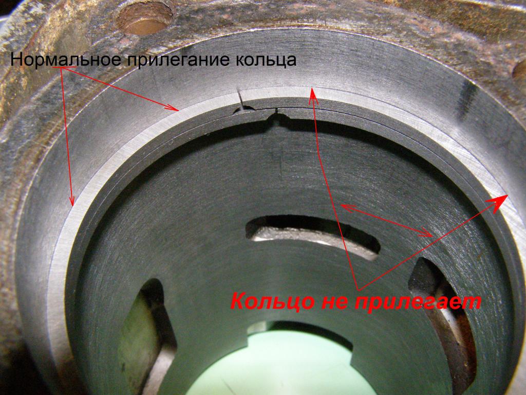

Немного литературы перечитать пришлось, но все же оптимальное значение для зазора 02, учитывая что цилиндры и кольца притрутся еще. Бывалые ремонтники склоняются все же к наименьшему зазору от 02-03, при условии расточки цилиндров. Я сразу не обратил внимания на рисунке , что там вихрь 20 , а затем Вихрь 25 и Вихрь-30. Думаю у 30 этот зазор должен быть побольше, на рынке когда искал никто не сказал что 034 нормально, а ведь у них не первый день знатоки все берут. Да, и они сами собирают и укомплектовывают цилиндры для продажи.
Спасибо за своевременную поправку!!!
Вот рисунок, из которого видно, значение для 25 ки 03-04.
05 предел, после которого необходимо сменить кольца.
Поправьте, если ошибаюсь.
Бывалые конечно советуют! Но с зазором 0.2 как-то страшновато, если 0.25 при условии начальной холодной обкатки и последующей без нагрузки и !!нагрева!! до рабочей температуры дв-ля.Но не знаю стоит ли. любой перегрев и кольца заклинит.
Самый оптимальный вариант0.3 мм ,но и 0.35 хорошо.
P.S Зазор проверять осадив поршнем (если блок б.у то с обоих сторон цилиндра верх-низ т.к в верху выработка больше чем в низу) И ОБЯзательно проверить плотность прилегания кольца к цилиндру(посмотрев на свет между кольцом и цил-ом не должно быть просвета )

Блок расточенный, кольца установил 0.33-0.35. Подобрать пришлось из двух комплектов, что раньше купил. Почему из двух, как раз по причине не плотного прилегания по всему диаметру в цилиндре, были просветы. Причем, вращая кольцо просвет смещался, что означает кольцо имеет не правильную форму. Установил прокладки новые, скрутил все. Теперь лежит рядом, ждет зажигания, но это уже другая тема. Один вопрос, где то читал что выхлопную крепить надо к поддону, а затем притянуть как положено к блоку цилиндров, так ли это?
На счёт выхлопной :наверное правильней сначала наживить все болты крепления ,затем поджав все до упора с не большим усилием(равномерно для всех) ослабить на четверть оборота , потом затянуть крепление к поддону-потом к блоку цилиндров (желательно крест на крест обеспечив этим равномерную затяжку).

Спасибо Вячеслав! Так и поступил. Про затяжку головки -от центра к краям, так прокладка правильно прилегает. Про выхлопную, естественно наживив ее не затягивая, просто опустил сей процесс в теме.

Небольшое дополнение по кольцам. Как должно быть, и чего нельзя допускать подбирая кольца.
