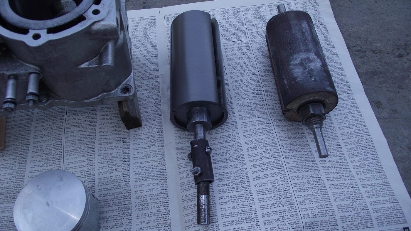

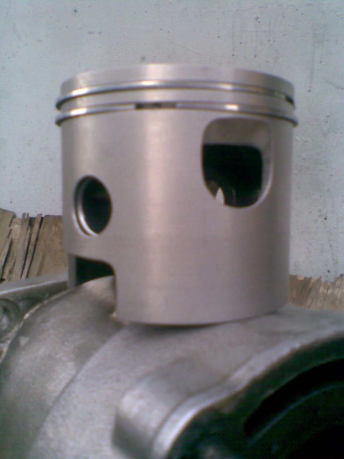

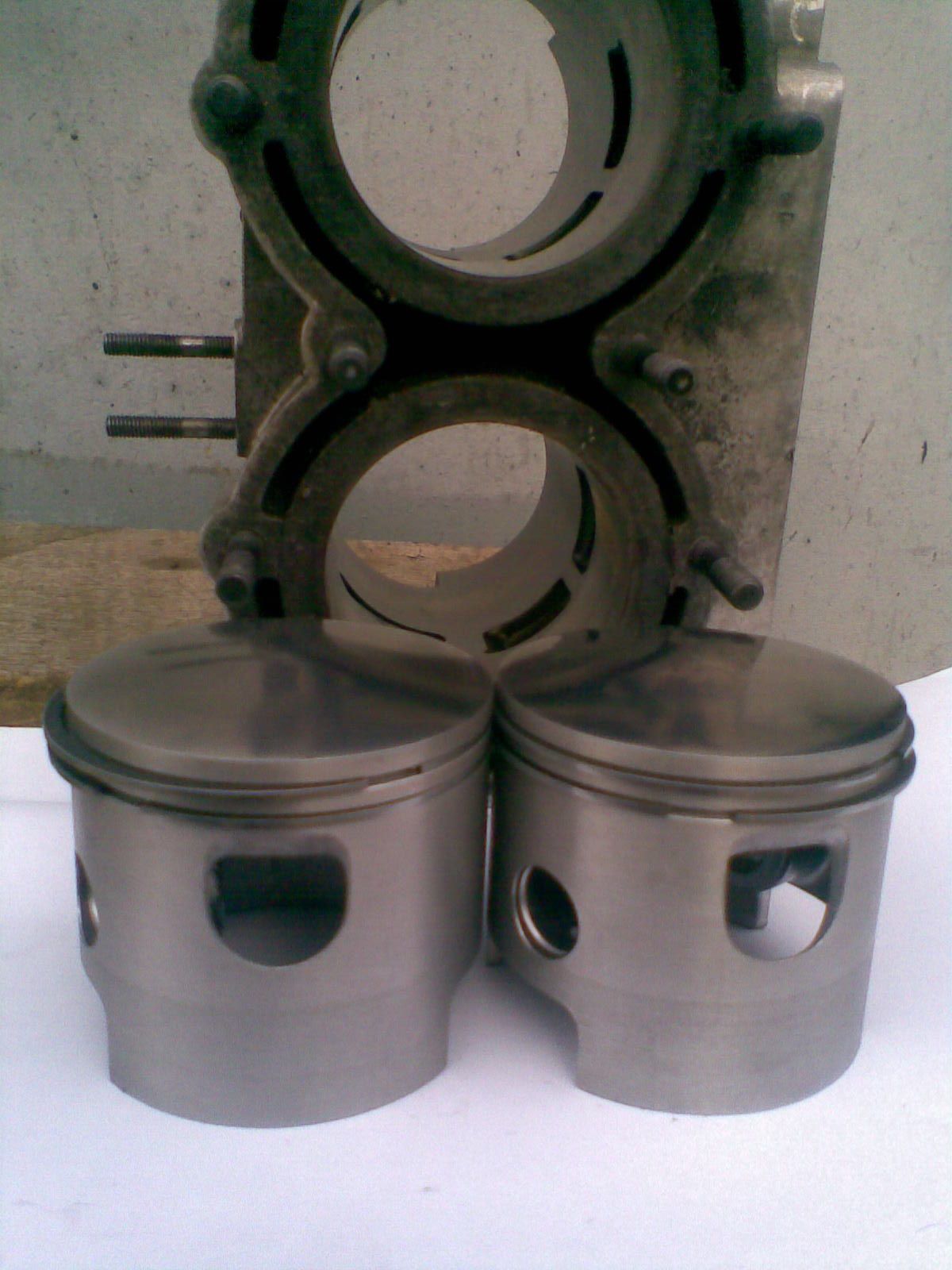

Вих59.лично для тебя.Эти поршня я изготавливаю от начала и до конца ЛИЧНО.Посмотрев фотографии может быть успокоишься и перестанешь вякать.Если этого тебе не достаточно,зайди на мою страничку в Вконтакте Виталий Шлянин может быть ты,наконец то, получишь дополнительную информацию о моей работе и успокоишься. Хотя и это ещё далеко не полный перечень моих работ. :lol: :lol: :lol: :lol: :lol: :lol: :lol:
  • 162,9 КБ Просмотры: 1 147
вих59
19.11.2010
577
25
66
Байкал
Виктор 59 г.р.
Виталий, и для тебя. Притирал цилиндры под ремонтные поршня ровно два вечера.Бюджет на все: притир - мне получился бесплатно, ну ,а так, наверное, рублей 500, поршни - 500руб, кольца -100руб.
Итого : максимум -30 вечнозеленых. Твой комплект красивее, но вряд ли он проходит в 10 раз дольше. Так что ,про вяканье уреж. Из твоих работ я увидел только клапан на карб, и то у тебя нет чертежей( так ты по моему написал). И вообще, ты продаешь запчасти, ну и продавай!
