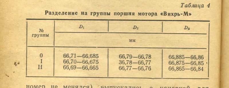

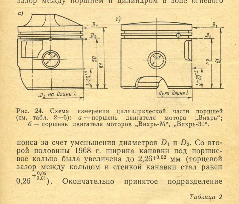

Из книги Страшкевича о размерах юбки поршня, цитирую: Наружная цилиндрическая поверхность юбки поршня имеет сложную форму и обрабатывается по копиру с контролем размеров по диаметрам D1, D2, D3, измеряемым на различной высоте от низа юбки.
  • 96 КБ Просмотры: 2 419

Продолжение к моему предыдущему сообщению. Размеры юбки поршня Вихрь-25. Зазоры посчитайте сами.
  • 42 КБ Просмотры: 2 134

Боковая поверхность поршня действительно по копиру обрабатывается и имеет бочкообразную форму.
Верх поршня нагревается больше всего и расширяется соответственно больше,юбка меньше.
При работе на режиме поршень теоретически должен принять форму цилиндра.

Расстояние между D1 и D2 прим.10мм.,а между D2 и D3 прим.40мм. .
Конус не получится. D1=D2-0.08 D3=D2+0.08
Плавная кривая.Т.е. бочка с утолщением книзу.
