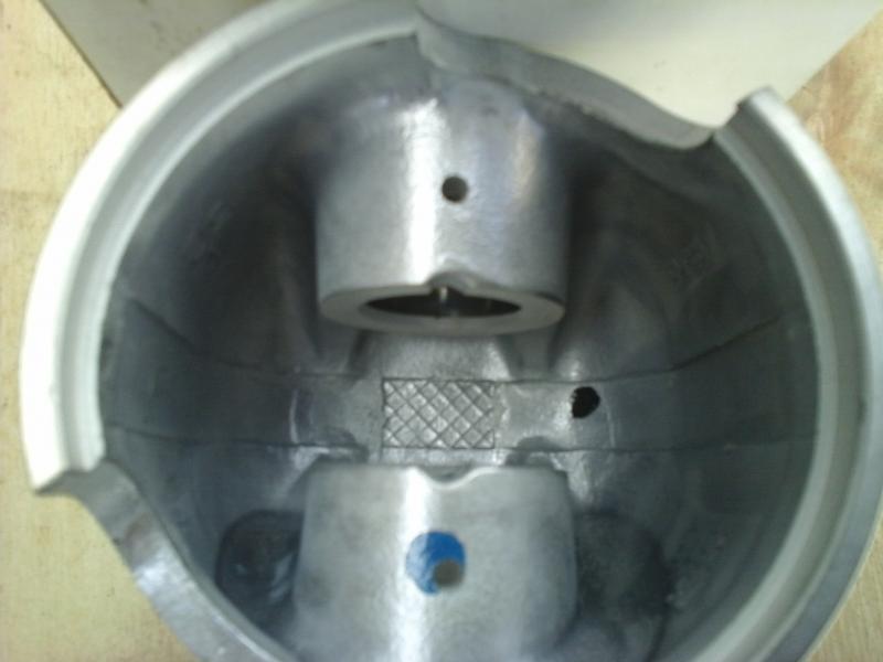

Похоже нарвался на изделия вот этого мастера. Масса снижена за счет того что в районе поршневых колец не толстый переход конусный, а ступенька. Фото с сайта Мотолодка. Выложено форумчанином MIK/

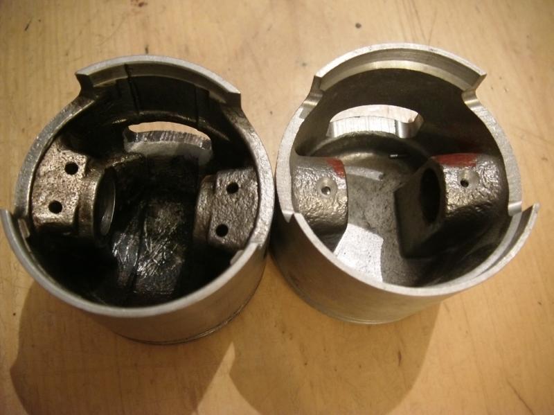

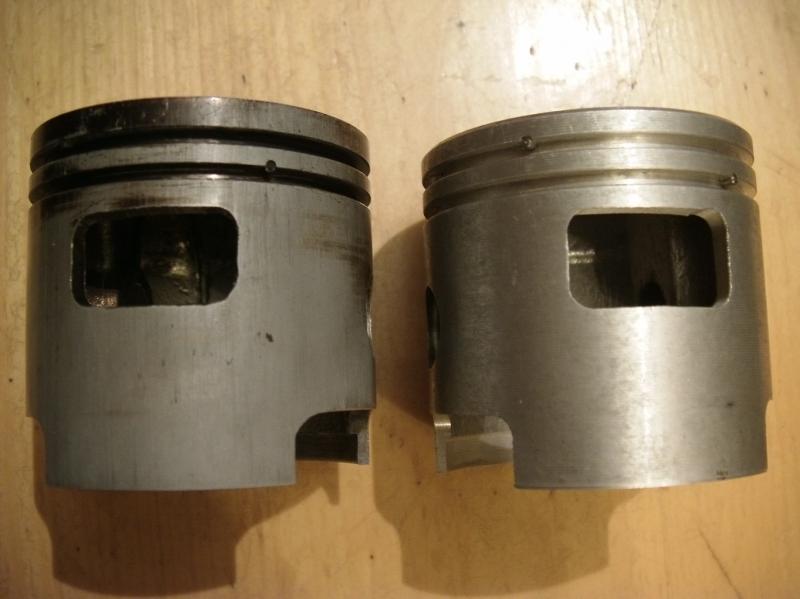

Наконец сфоткал старый поршень и новый рядом.

По объёму моностержневой поршень явно больше"заводского"-посмотрите на толщину стенки+металл между ножек под усиление бобышек пальцев,да и головка тоже довольно массивная-толстостенная(судя по толщине в вырезе под перепускное окно).
А кто-то уже ходил на "моностежневых"?
Я бы попробовал-раз уж они есть.
Посмотрите-как собирутся(есть ли перекос в перпендикулярности оси отверстия под поршневой палец и оси отверстия собственно гильзы блока цилиндров).
Как колечки сидят в канавках(заводская ширина канавок 2,60 +0.02).

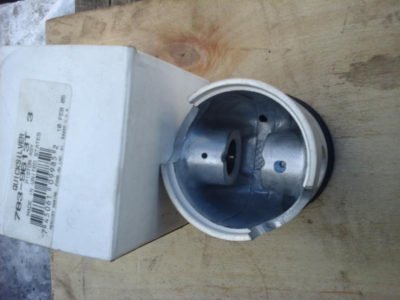

Это Меркурий-60 2-тактн.
