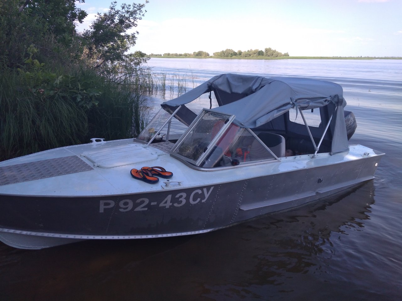

Время летит неумолимо. Вот вроде снег лежал и вся весна еще впереди для постройки, но что-то все не по плану, уже сезон открыт, а лодка в том же состоянии, что была в феврале. Времени заниматься что-то совсем нет, в добавок еще прокладку ГБЦ на спортяге пробило.
Но за прошедшее время закупился ништяками:

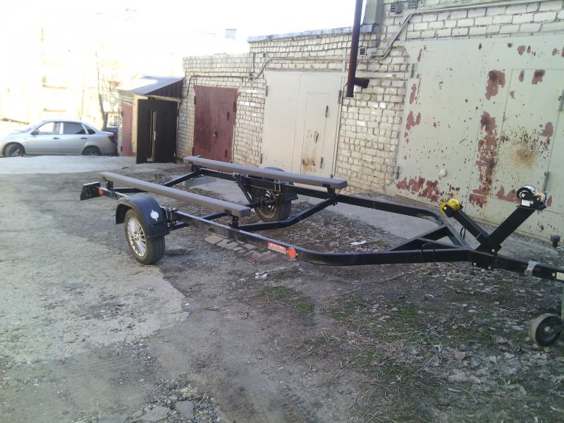

Прицеп длинной 5.5м для спокойной перевозки лодки.
///А изначально хотелось всего лишь поменть пвх лодку на кастрюльку, купил прогресс и понеслось...///
Прикупил моднявый руль, жаба душила ужас, но решил, что после буду кусать локти, если его не возьму.
Под руль буду точить вал, чтобы использовать со стандартной троссовой рулевкой.
С февраля месяца лежат тент и стекло от тент-плюс.

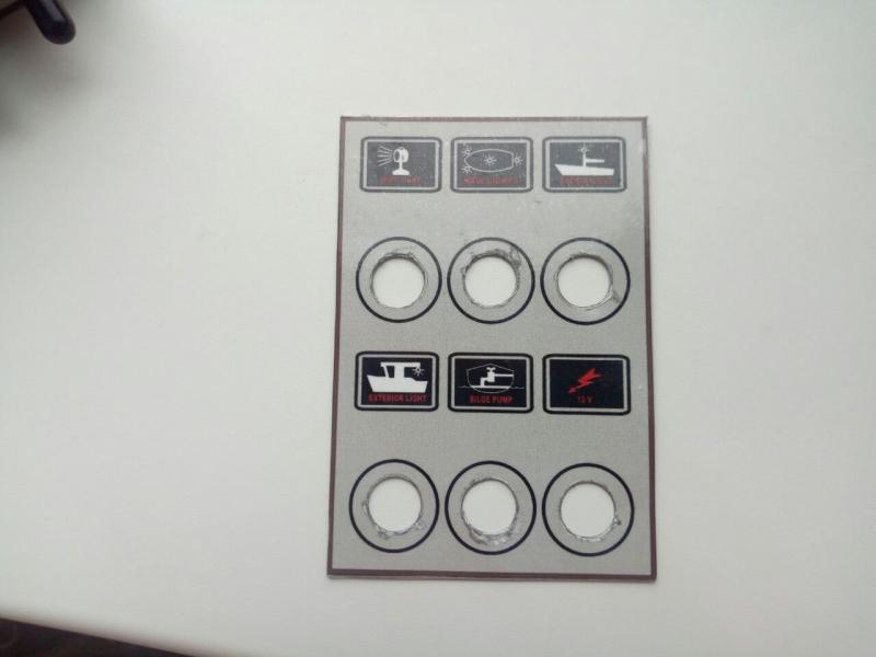

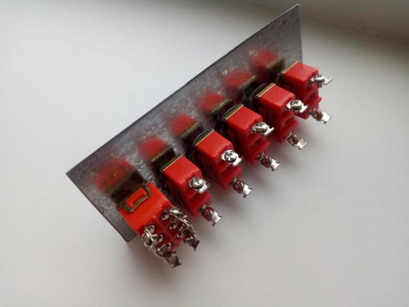

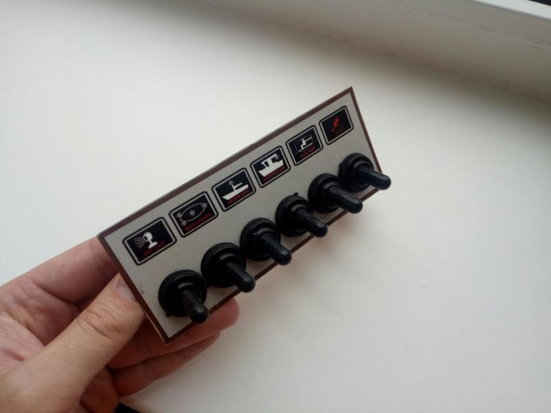

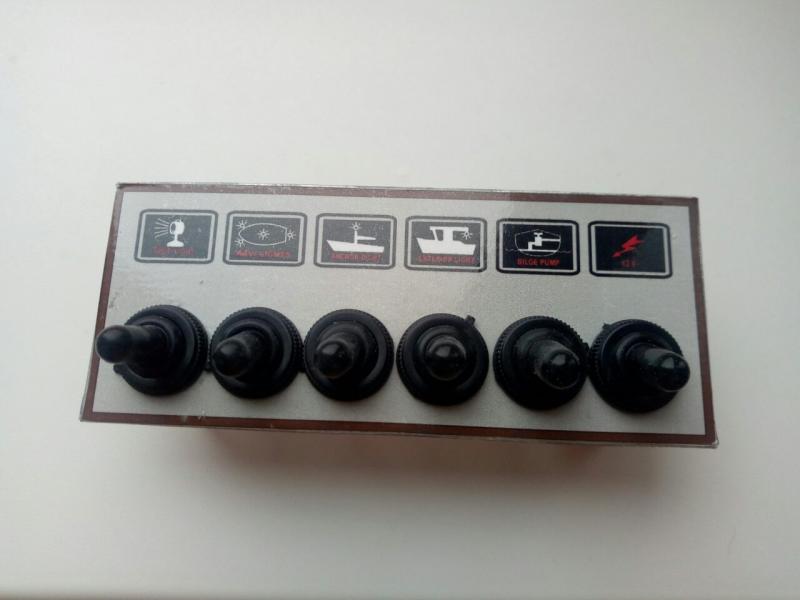

Собрал пару опытных образцов панелей выключателей. Спасибо Овчинникову за эскизы.
Покупать за дорого рука не поднялась, т.к. пользоваться большинством переключателей придется в темное время суток.
Тумблеры купил на Али. Основа - оцинковка 0,6 мм, на нее наклеил распечатку, поверх ламинация. Итоговый результат планирую сделать с помощью лазерной гравировки.
912
А мне нравится :D ... :good:

Хотелось сделать нечто компактное и универсальное. Размер поля 110*75, у вытянутого 145*60. Тумблеры в радиодеталях в наличии, но дороже в несколько раз) Кстати влагозащищенные.

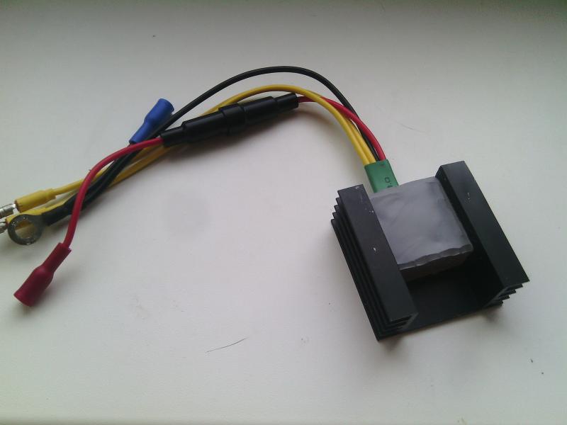

Получил от Василия полезный девайс.
В выходной при условии хорошей погоды думаю выбраться на воду

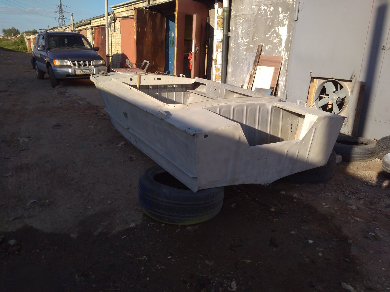

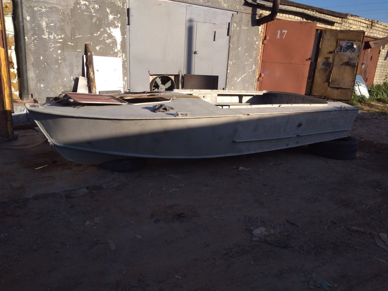

Прошло много времени, писать было некогда. Позже напишу процесс восстановления. Ну а пока фото для затравки

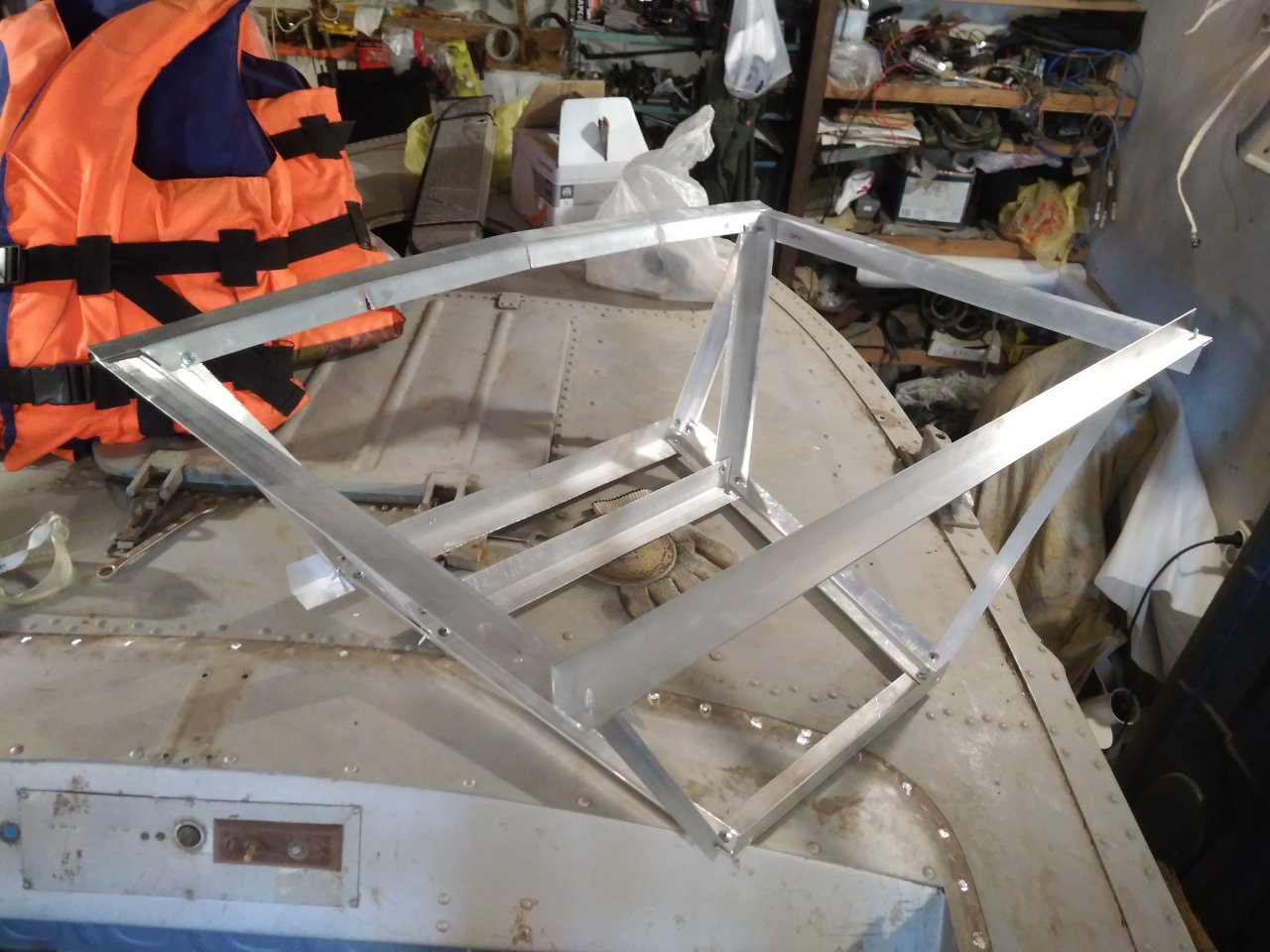

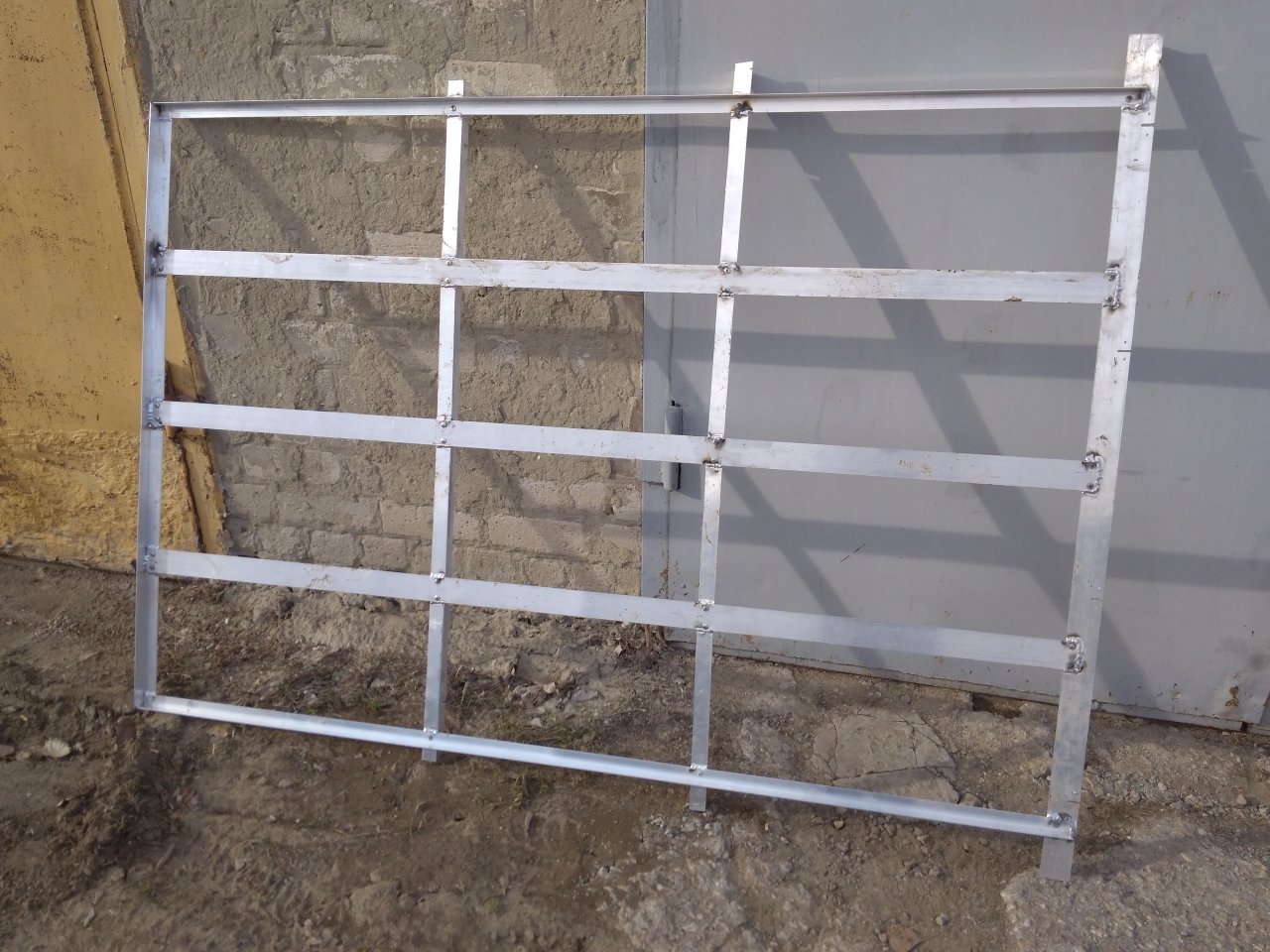

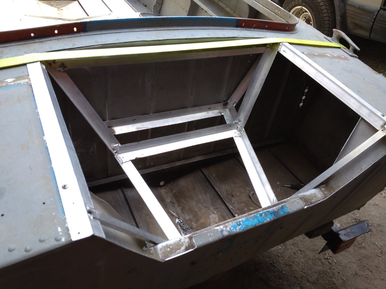

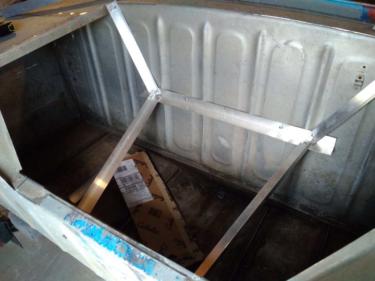

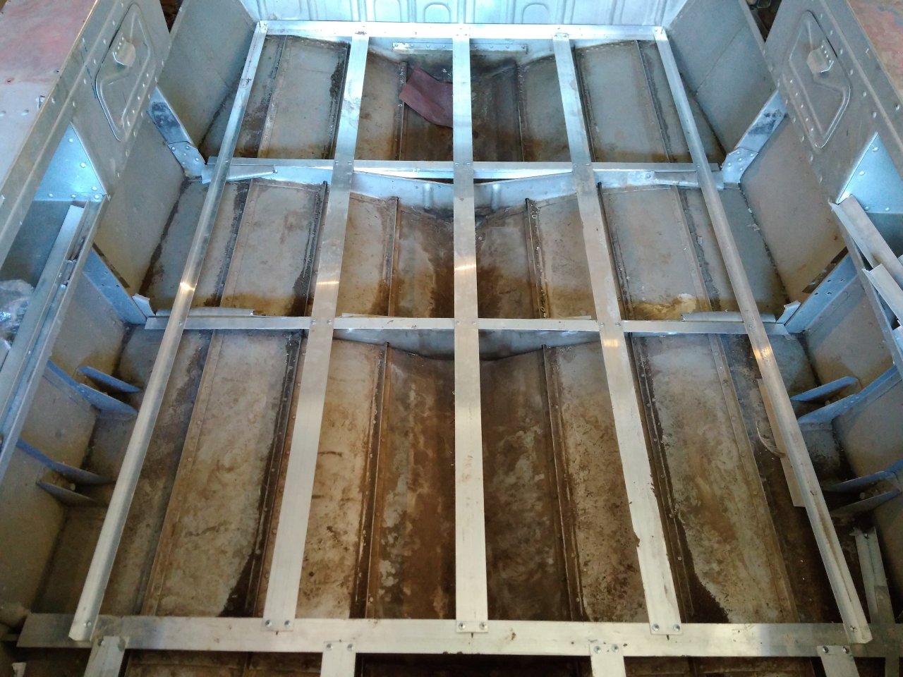

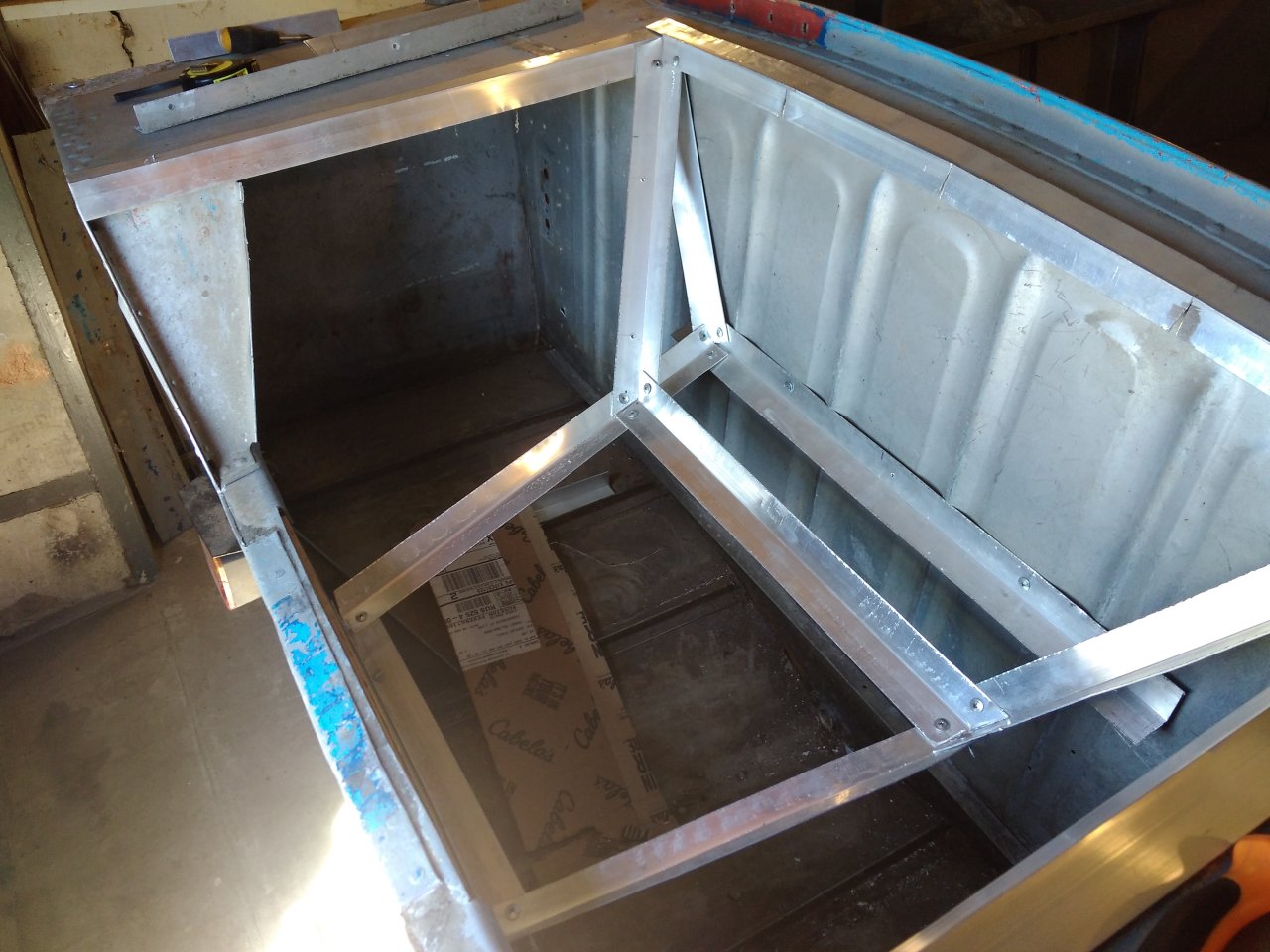

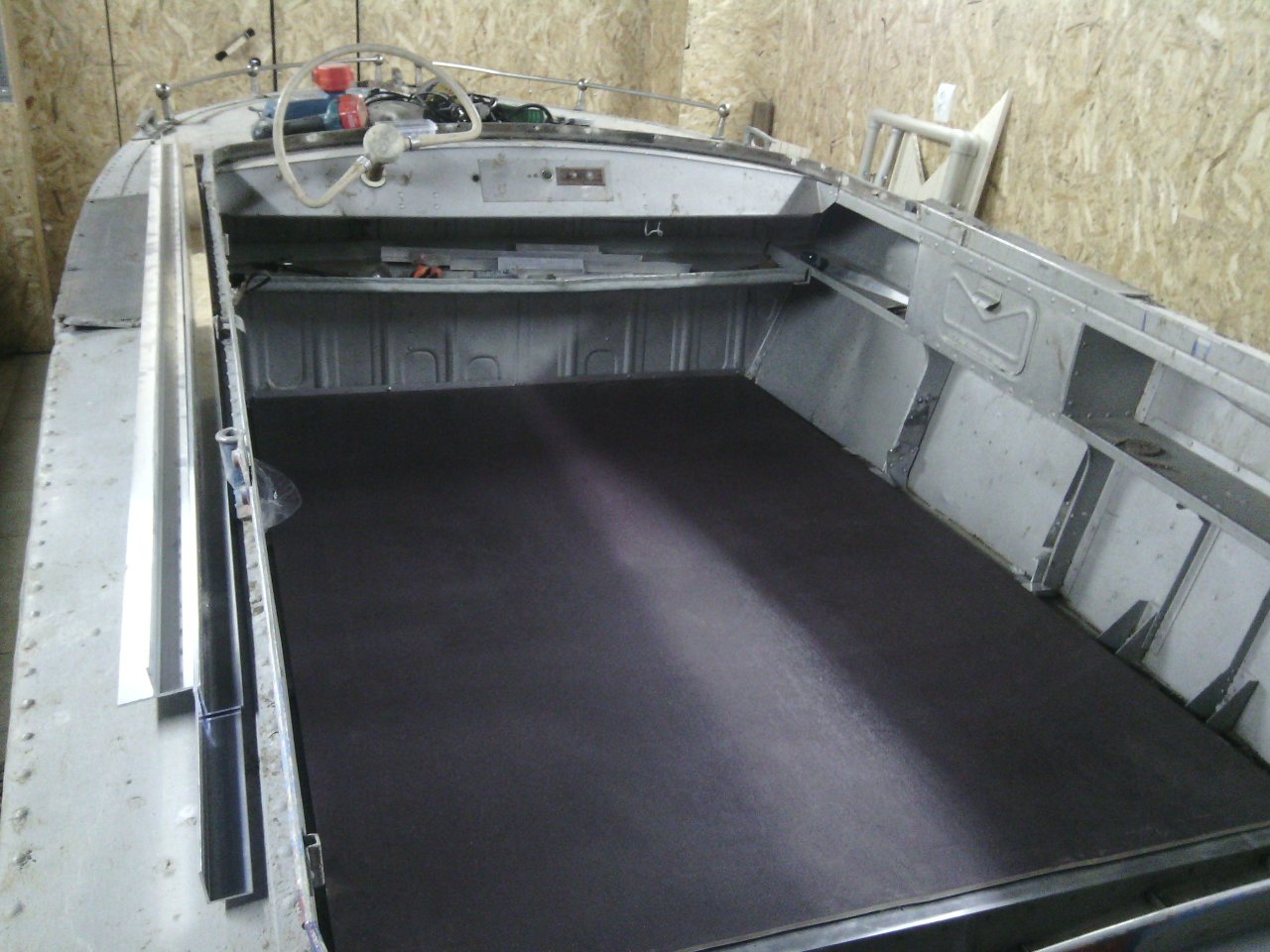

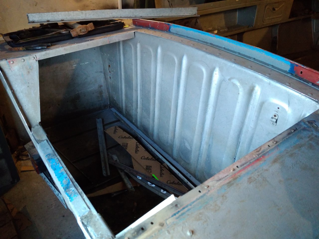

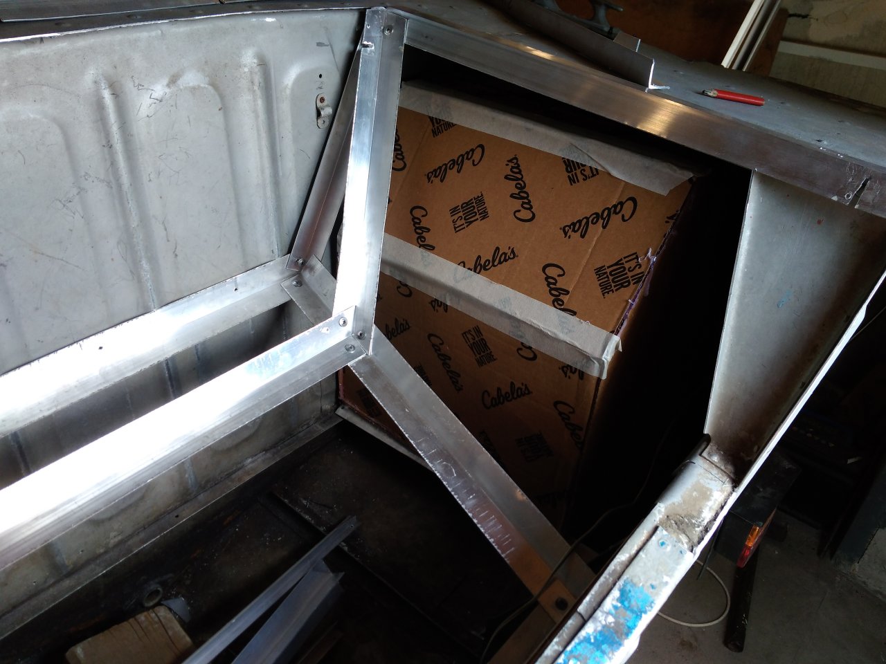

Как и планировалось сделал ровный пол. Из алюминиевого уголка и тавра получилась вот такая конструкция163361, поразмыслив, решил скрепить это все аргоном163362. Уложил цельной лист фанеры размером 1220*1800163363. Оставшееся место закрыл листом фанеры, спустя некоторое время воткнул туда рундук, но об этом после...

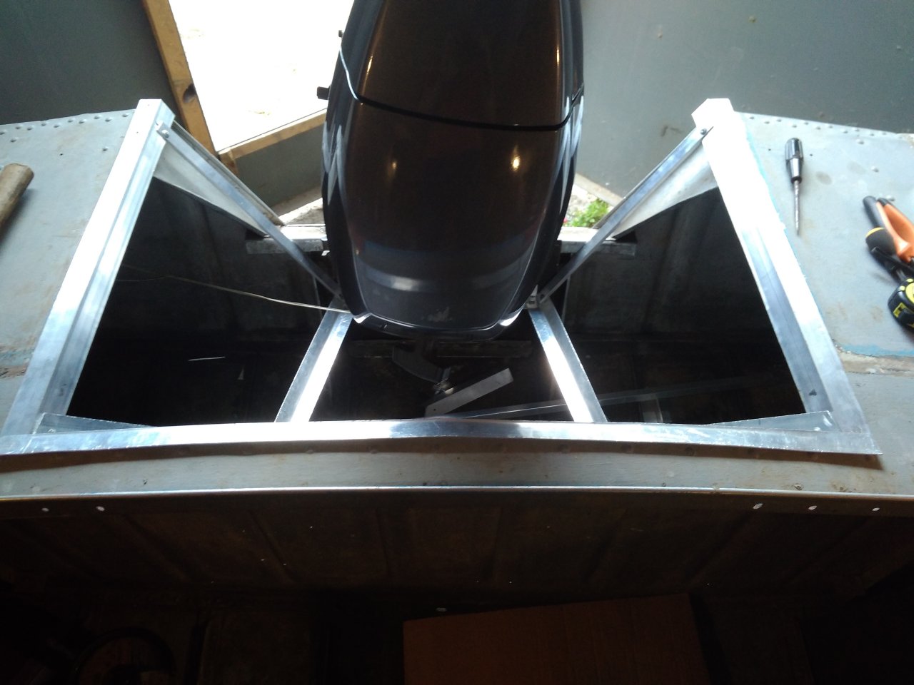

После дошло дело до самоотливного рецесса.
Вырезал лишние обводы 163365 и начал мастерить 163366163367163368, примерил мотор163369 все отлично. Все стыки так же обварил163370

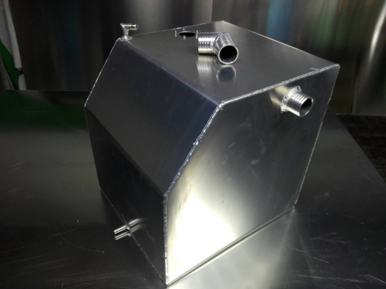

Параллельно рецессу сделал макет стационарного бака, понимаю, что не самое удачное место для него, но лучше не нашел.
163381163382
Бак заказывал во всебаки.ру, ребята адекватные, несколько раз пересчитывали все предлагаемые мной макеты, сделали и отправили все очень оперативно. 163383Получилось вот так, объем бака 51,5 литра.

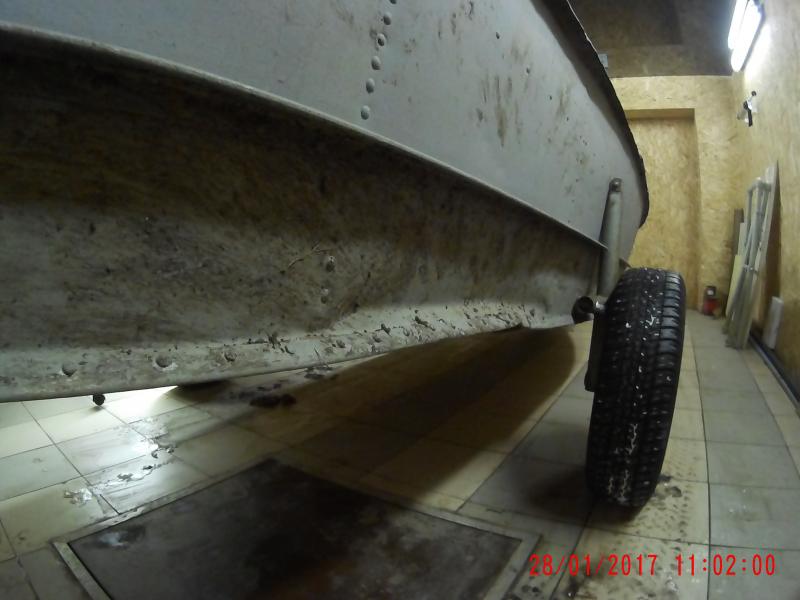

Данная вмятина сильно напрягала163384и благополучно была устраненна163385, после лодка была отправлена к ребятам из lodka.pro на покраску.
Корыто было проклепано, отпесочено и пролито на наличие протечек.
