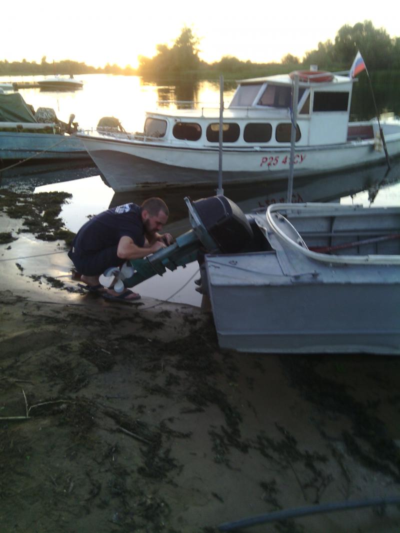

Уже на базе в Генеральском решил довести до ума нептун. Поменял бензошланг, потому что сосал он не бензин, а воздух. Пробный пуск, тыр чих пых едем, супер. Пожалуй такого радостного лица в этот момент у меня давно не было. Поплавали минут 15 и мотор встал. А встал он из-за перегрева, пока катались оказалось, что и газулька из все пазов повылетала и пружинки повыскакивали. Пока собирал все в кучу мотор остыл, после вернулись на базу благо не на веслах.
На следующий выезд я уже был готов, взял новую помпу, новые болтики. Все поменял.
Пробный пуск, тыр чих пых едем, супер. В этот раз мы проехали дольше, минут 20 катались и мотор опять встал. В этот раз не от перегрева, видимо что-то еще не хотело работать так как надо. Возвращаемся на базу.

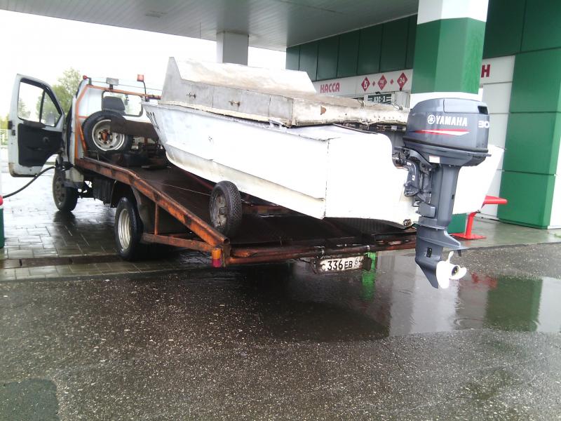

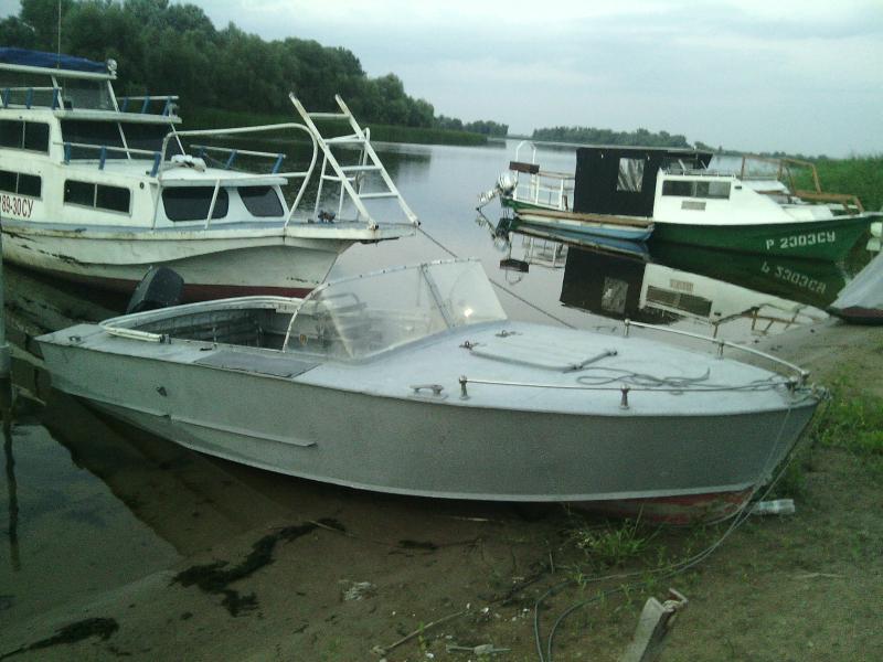

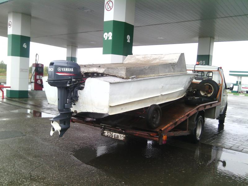

Начал мониторить уже рынок иномоторов, было несколько вариантов, но не было денег. Выставил на продажу пвх и тоху, они ушли недели за две. К этому времени моторов интересных уже не было. Решил обзванивать кто продает комплекты, может решит кто отдельно продать мотор. Но таких тоже не было. Один из звонков был в г.Вольск (120 км от нас) человек продавал прог с ямахой 30 за 160. Ему я предложил купить мотор за 120, на что он сказал подумаю. Надежды на обратный звонок не было, но на следующее утро звонит с выгодным предложением. Предлагает забрать за 130 все что есть. А все - это прогресс-2 в неплохом состоянии как внутри, так и снаружи, мотор ямаха-30 2013 г.в. в отличном состоянии, телега самопал убогая,кожух на кокпит из алюминия новый акб, новый тент, новое стекло, жилеты. От такого предложения нельзя отказываться. И вот на эвакуаторе мы уже мчимся за еще одним прогрессом)

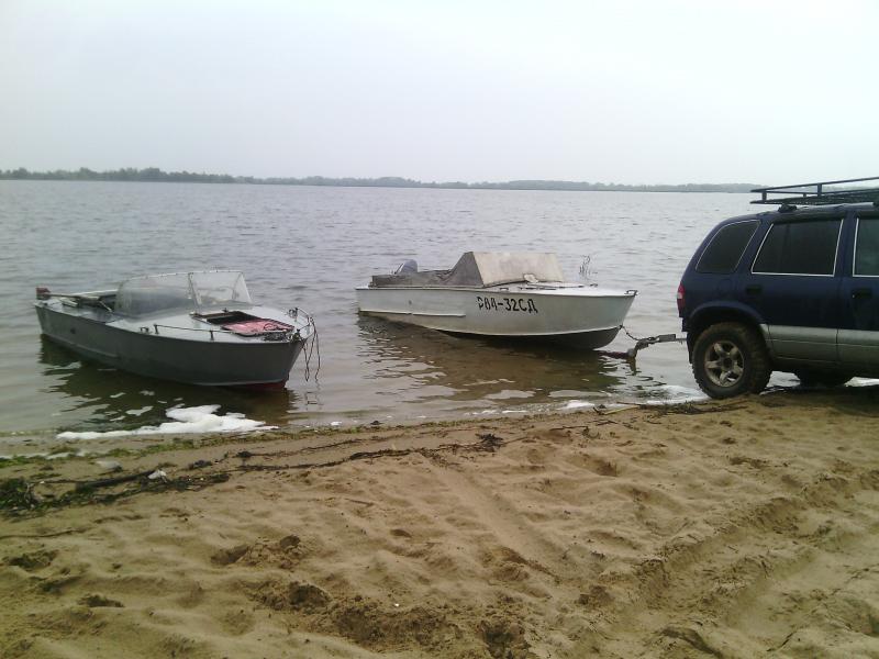

Вот они два красавца)))
Собственное на этом наверное и все. Закрыл сезон на этом катере, моторы перекидывать пока не стал.
Первый прог откатил в гараж, его и буду готовить под себя.
Второй стоит на даче, буду продавать по весне с нептуном.

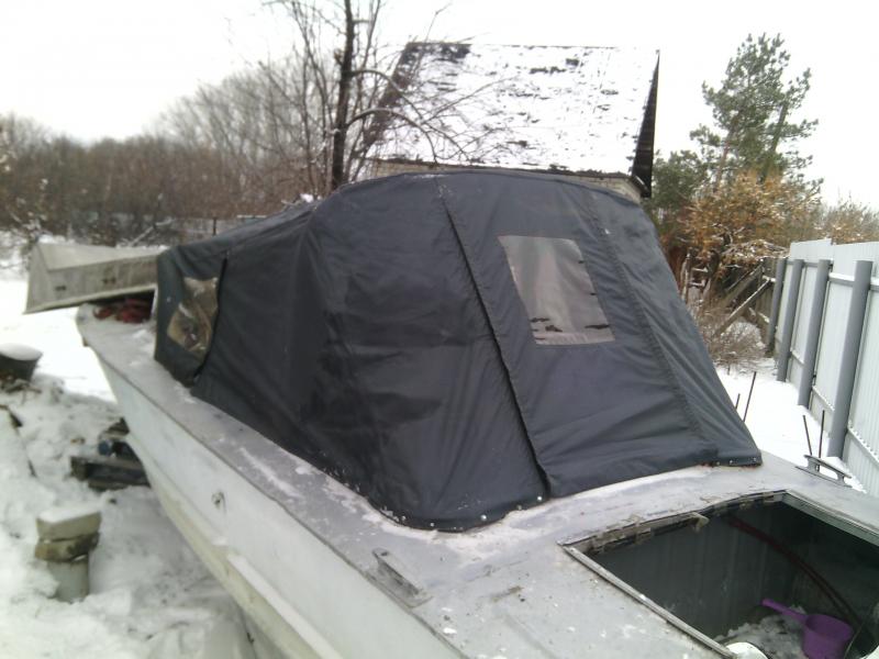

Тент был в тему осенью, закрылся и едешь спокойно.

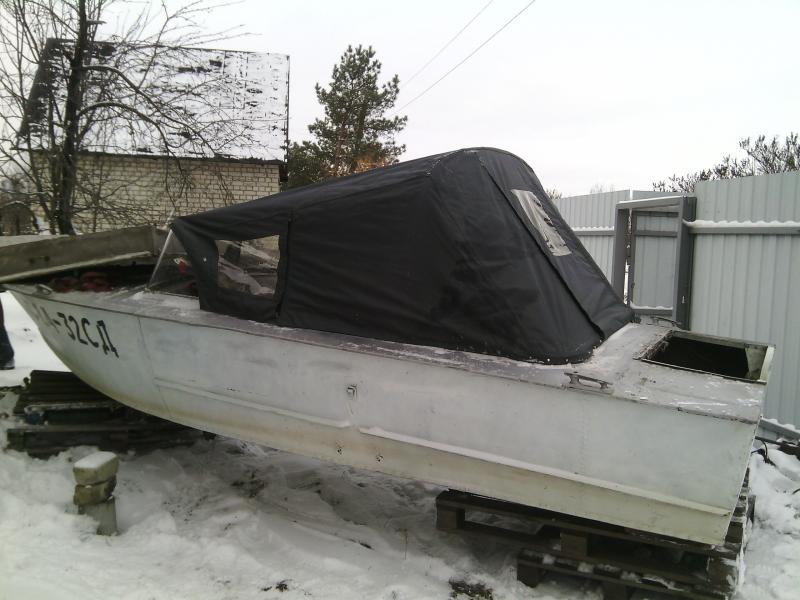

Добро пожаловать! Тот что белый ,Оренбургского завода.Его и продавай.Серый по фото определить затрудняюсь,но если он куйбышевский то он по лучше на воде себя ведёт.

Продавай оба и бери ту,что посередке на 3 фото;)

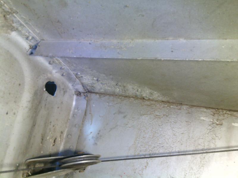

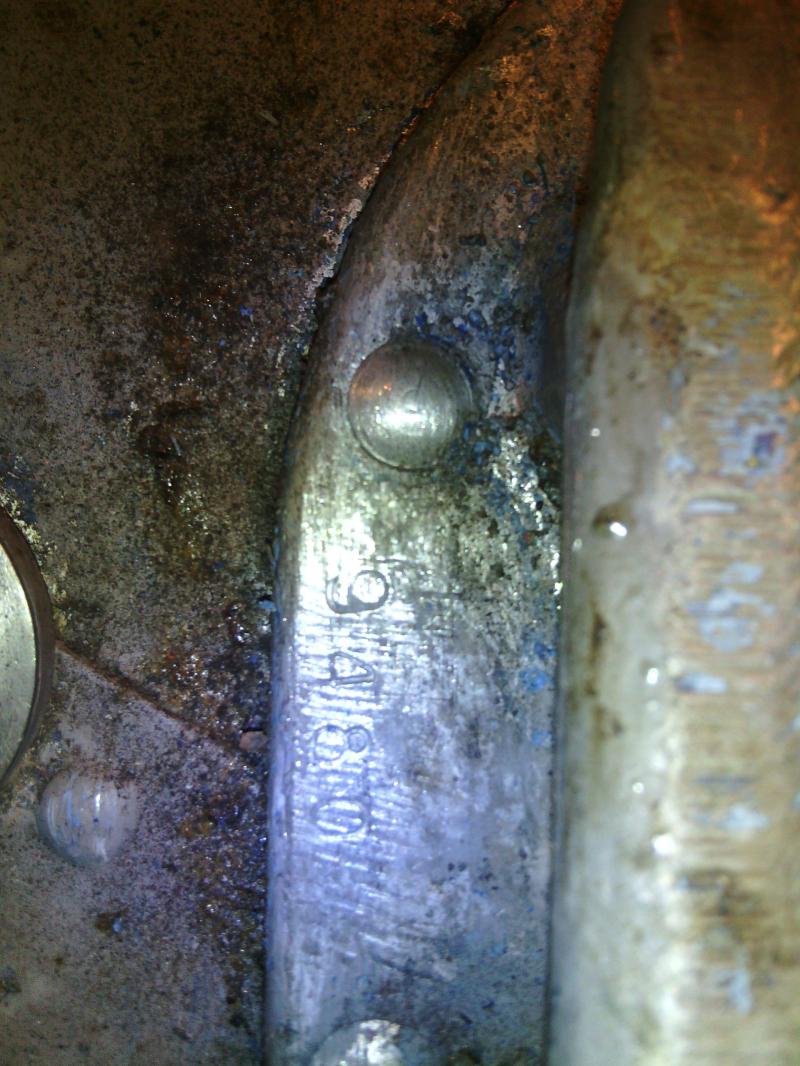

Сегодня было пару свободных минут на работе, сходил в гараж, пооткручивал лишнее.

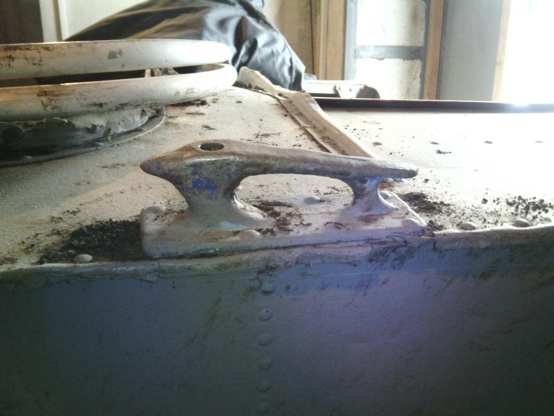

Сделал фото уток для определения правильный/неправильный.
На носовой утке есть даже номер, но с номером в судовом разнится.

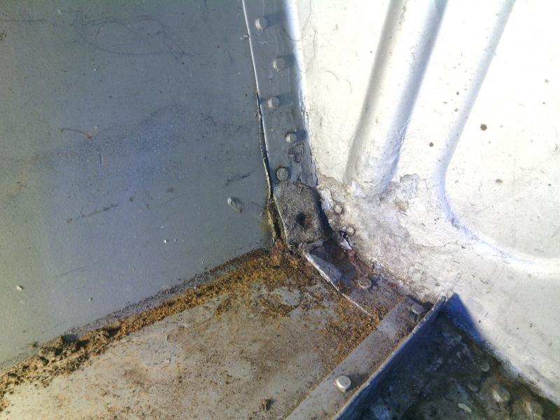

У передней перегородки вот такая кака
И у транца
9 555
4 762
:dedok А уже делал предположение и теперь видно что серый куйбышевский.А на белом тоже такая БЯКА присутствует?.Гадкое место,передняя переборка.Там железный уголок силовой.Вот он то и даёт эту БЯКУ в этом месте.Выреж всю гниль,почисть.Сфоткай,посмотрим на сколько это критично. :?
9 555
4 762
Этот номер на швартовой ничего не значит.Номер у двойки на скуле (в носовой части) набит.
VMA
05.12.2016
394
259
Saratov
Прогресс-2
BF 40
С правой стороны? Там тоже ничего нет. Ни на белом, ни на сером. На белом даже таблички нет :pardon: .
27 769
2 521
На куйбышевских номер набит на форштевне с правой стороны между носовой уткой и петлёй для водила.
На оренбургских номер набит на полоске усиления палубы возле правой носовой утки.
