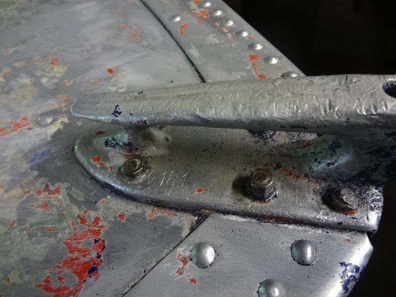

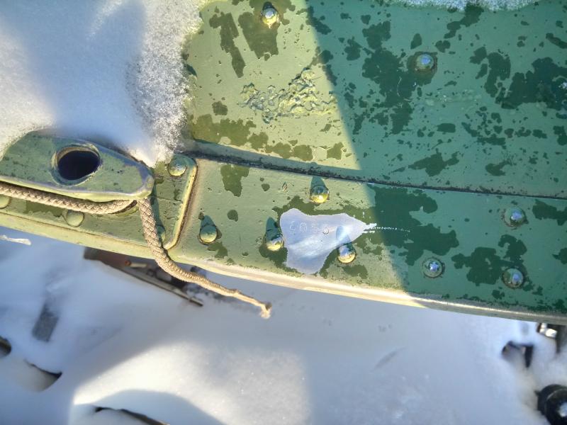

Ну, а если и на форштевне не найдёшь ни с одной стороны - не расстраивайся - я тоже на своём Проге-2 не нашёл.
Кстати, такой же номер и у меня был на носовой утке - тоже отличный от номера в судовом и на табличке.
Год какой у Прожика?

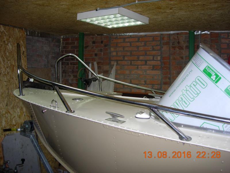

Странно, что ещё никто не посоветовал на носу леерное ограждение демонтировать, травмоопасное дело-то, в любом случае...

По документам 72. Родная ли табличка?!

У меня 71 год, табличка родная. Подозреваю, что у нас на самом деле "Катера" с допуском до 40 лошадок.
Приложу фотки.
Если что , глянь у меня в теме "Купил мотор по пьянке..."
Карамазов сказал(а):
...Номер на носовой утке - не совпадает с доками.
Это скорее всего номер для идентификации деталей конкретного корпуса при сборке на заводе, а серийный номер присваивался после полной сборки ;)

Согласен, похож на промежуточную маркировку...
27 354
2 311
Тугарин сказал(а):
На куйбышевских номер набит на форштевне с правой стороны между носовой уткой и петлёй для водила.
На оренбургских номер набит на полоске усиления палубы возле правой носовой утки.

Спасибо! Надо будет на белом глянуть по весне. На сером, повторюсь, номера нет на форштевне.
Всем привет! А вот с этого места,плз,по подробнее. "+ и - " - лееров. Ровно год как купил куйбышевский,хотел летом продать,но передумал. Буду ставить на учет. Кстати когда лучше.в этом году или следующим? Посмотреть пока можно здесь.https://vk.com/serg_starostin,альбом "MARINE",фотки в комментах.
Может новую тему открыть с заголовком "Старый конь"?
Alex1981
14.04.2011
2 272
131
Санек
Амур - М
Johnson 130
Ну сам то прикинь, как в лодку попадать когда у тебя по краю забор стоит. Что будет если подскользнешься и охерачишься об этот же забор... Плюс есть случаи собаки ломали ноги об эти хреновины...
Есть случаи и лбди ломали щиколотку полсколтзнувшись

Я того же мнения.Леера не нужны.Лучше искупаться,чем ногу сломать.

Если чесно то я б на месте ГИМС запретил бы такие леера все равно они свою функцию не выполняют. Только травмируют людей ломая им ноги. Но эт чисто моё мнение.
Поддерживаю полностью :yes:

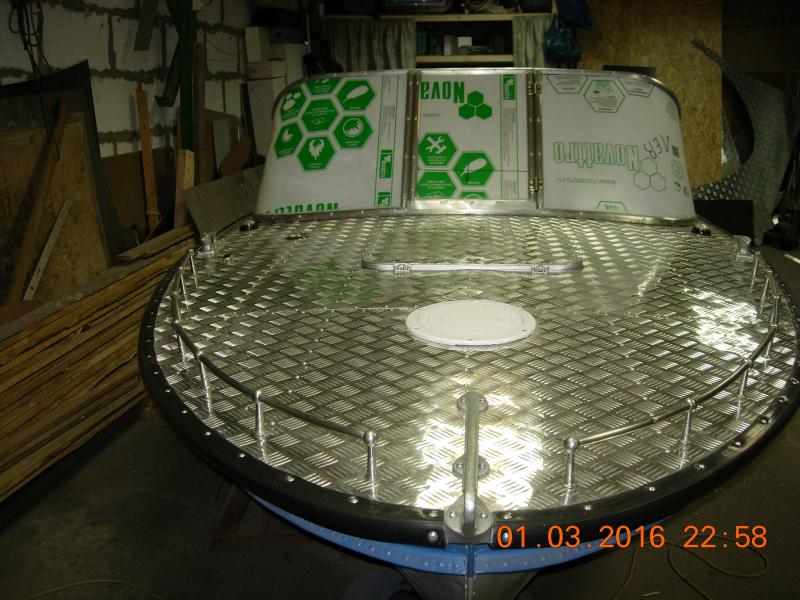

Вопрос по сланям. Точного и единственного ответа не будет, но все же. Из чего?
Фанера ламинированная влагостойкая 1220*2440*9 мм цена 2400р
Фанера бакелитовая 1220*2440*10 мм цена 3700р
Алюминий рифленный 1200*3000*1,5мм цена 3200, 2 мм 4100р
Под алюминий требуется подложка из фанеры?
Обрешетка к сланям.
как я представляю ее себе. На перегородки и шпангоуты кидаем уголок (30*30??) между ними 4 тавра (50*25*2?)
Понимаю что все заезжено, но не хочется чтобы потом были посты типа "зачем так, надо вот так".
Спасибо за понимание.
Под алюминий требуется подложка из фанеры?- ну и цены у вас на алюминий. у нас 2 мм-7000. 9 мм ламинированная или если деньги позволяют то алюминь.под алюминь обрешетку нужно делать чаше
27 354
2 311
Из алюминя будет легче конструкция пл сравнению с ламинированной фанерой.
Но более громыхающе выйдет
ИМХО не надо никакого люминя!!! Ставь ламинированную 9ку и "в путь" :yes:

Я вообще думаю верх в белый перламутр залить)
Звонил в несколько контор, цены и 5т.р и 8т.р. правда ширина листа уже 1500
27 354
2 311
Верх можно и с лаком.
Я имел в виду на днище совсем не стоит лак наносить.
Готов поспорить.у меня леера стоят и я оч.доволен.Вопрос о высоте...Я и на Авито наблюдал по Саратовской области громоздили деды не леера,а как Саня сказал ЗАБОРЫ.На моём прожике высота сантика 3-4.И лодку удобно развернуть-подтащить.И при переезде на остров шмурдяк не падает.А ноги переломать и на берегу на раз-два.Но это моё мнение. :unknown:
9 555
4 762
:) Митяй,ты конечно по своему прав.Конечно условия эксплуатации и способы использования лодки у всех разные.Поэтому и мнение о "леерах"(точней конкретно такие не высокие) которые правильно назвать поручнями,разное. :| Когда строю лодку и клиент просит нечто подобное,предупреждая о разных "опасностях" я просто делаю .Вот так или ,так.Как говорится,ПРЕДУПРЕЖДЁН ЗНАЧИТ ВООРУЖЁН!... :pardon: А бывает и так,если человек может себе позволить.Нержавейка полированная нынче кусается!

У нас, в основном, браконьеры леера ставят - для удобства проверки сетей, высота 15 - 20 см.
