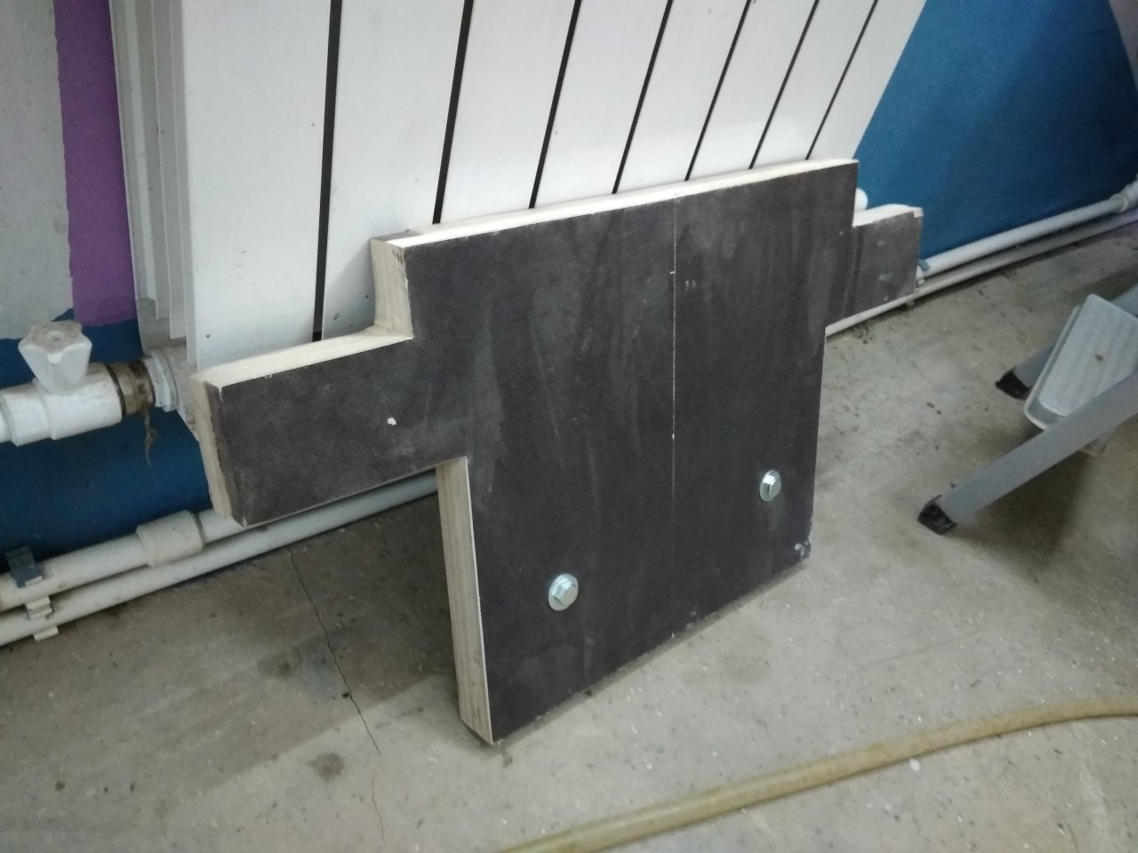

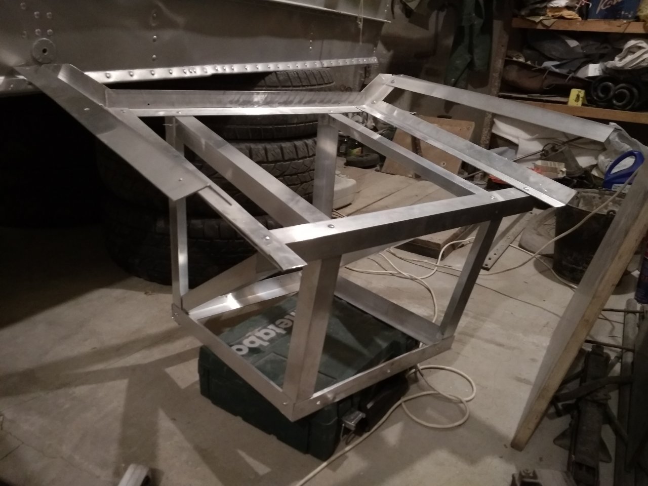

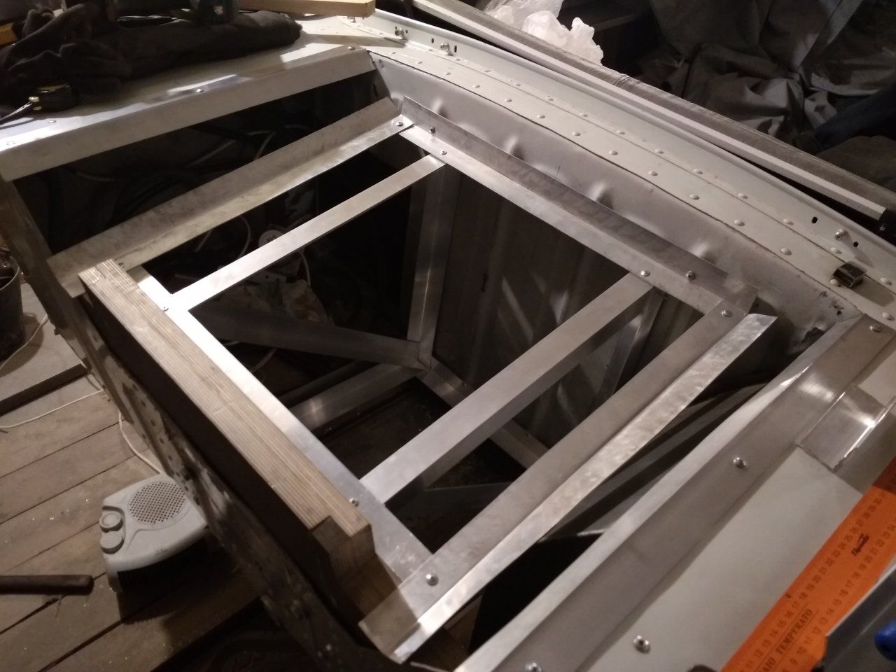

Приближается сезон, и мы к нему готовимся. Под длинную ногу делаю новый рецесс.
Склеил новую доску из 2х листов фанеры 20 мм
178325

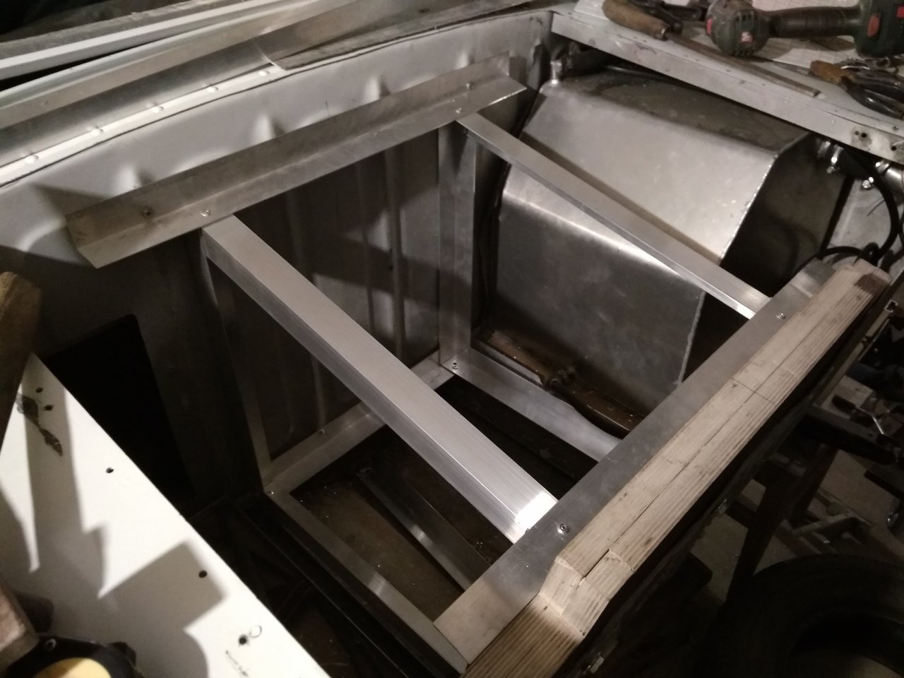

После купил уголок 35х35х2 и начал что-то делать
178326178328

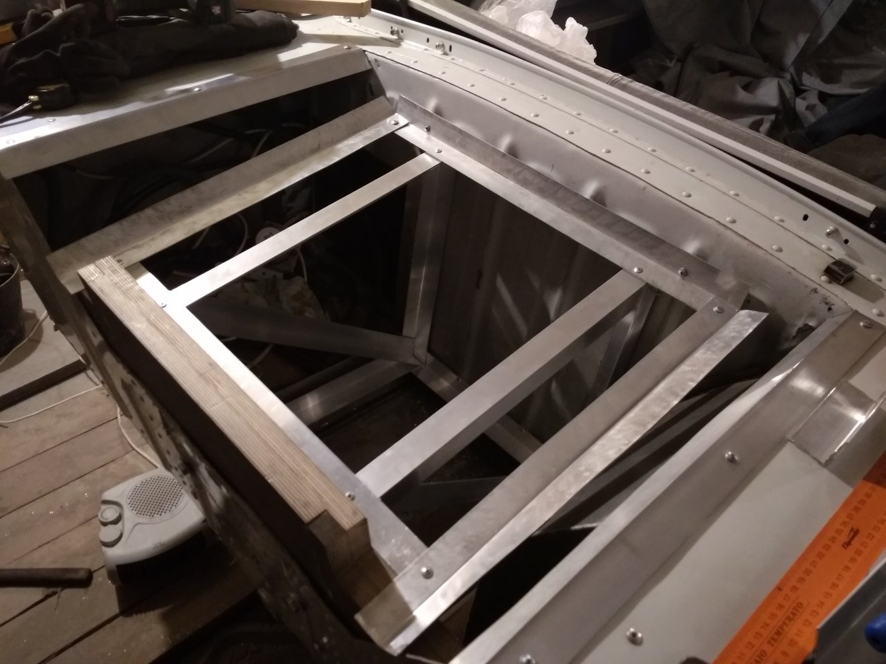

Получилось чтото типа этого
178329
Прицепа пока нет под рукой, поэтому все временно собрал на клёпки и саморезы. После отвезу на аргон, где все стыки проверят.
Ну а пока начал вырезать квинтет
178330
Надо будет врезать люк и купить манжеты под троса.
Пока как-то так.
Посмотреть вложение 178326Посмотреть вложение 178328
Пока как-то так.
Пока как-то так.
Так клепка понадежнее сварки всегда была , или как говорится ,, привари мне , а я потом для крепости проволочкой примотаю ,, .
Олег, боится народ клёпки. И очень зря!

Так для этого и общаемся на форуме ради повышения ,,образования,, чтобы кто то мог воспользоватся советоми и опытом . Я сварку применяю когда очень сложно или очень дорого применять клепку .

Проще и быстрее для меня отвезти на аргон. На вытяжных собирать не вариант

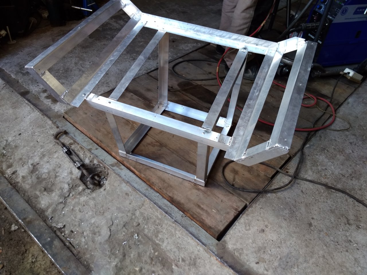

Да наверное на вытяжных не вариант, Юрий, с494 правда другого мнения.
Я никогда не утверждал, что вытяжные это силовые клепки.
Рецесс = усиление транца.
Я бы и на полнотелых клепках не стал собирать каркас под него.
А вот лист квинтета вытяжные прекрасно удержат. А новол уплотнит от протечек.
Смотря где и что клепать или варить.
Две полосы металла можно и варить прихватками, и склепать.
Но когда надо два уголка испытывающих нагрузку скрепить под углом - их проще и лучше сварить, чем склепать чем бы то ни было, хоть стальными заклепками.
1 354
Заклепки допускают небольшой "люфт", сварка в одинаковых условиях может лопнуть. Но если укрепить всякими раскосинами, не дать возможности шевелиться, то и сварка будет стоять. Я так считаю.
с494
14.03.2010
3 943
790
Сейчас Прогресс 4
Сейчас Джоник 50(70) 3цил
И ты прав!
Но конкретно в данном случае я считаю,что Миша поступает совершенно правильно.
Можно было склепать полнотелыми клепками, притом, листы тоже участвовал бы в силовом наборе, несли бы нагрузку. И было бы крепко, крепче ли- это не берусь судить.
Но он пошел путем проще, сварил силовую раму и на неё вытяжными закрепил лист чисто для герметичности.
Какую-то небольшую нагрузку и этот лист будет нести, конечно, но она будет гораздо меньше той, которая была бы, если б уголки клепались клепками, пусть и полнотелыми. Поэтому и вытяжные на новоле здесь прекрасно выдержат.
И не будем забывать, что материал уголков и листа это АМГ, притом не АМГ5м (который хоть как-то подобен Д1), а какой нибудь китайский АМГ2 из Леруа.
Склепывать мягкий материал дюралевыми заклепками совсем не хорошо, а полнотелые клепки из АМГ та же фигня как и вытяжные.
В общем, Миша красавчик! ;)

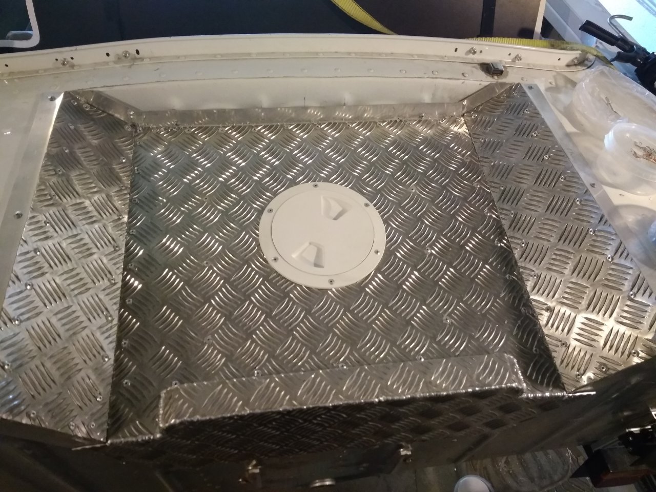

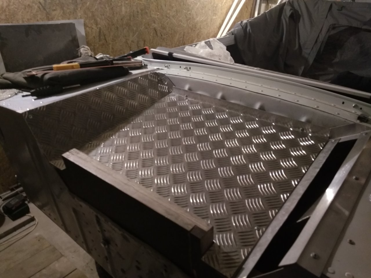

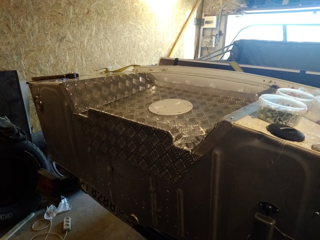

На этой неделе получилось выбраться на аргон. Сварили всю конструкцию, а после приклепал листы квинтета.180954180952180955180953
Навеску мотора проверил, вроде все сходится.
...А вот лист квинтета вытяжные прекрасно удержат. А новол уплотнит от протечек.
Новол не только уплотняет, но и склеит намертво. На своем П-2М , разбирал транец с L в S, стальные полосы-накладки 4х40мм. отдирал от транца - скрутил их в "бублик":D
1 354
Вот я об этом всюду талдычу. Если собираешь на клей, клепки как дополнение, можно и на вытяжные. Проверенно.

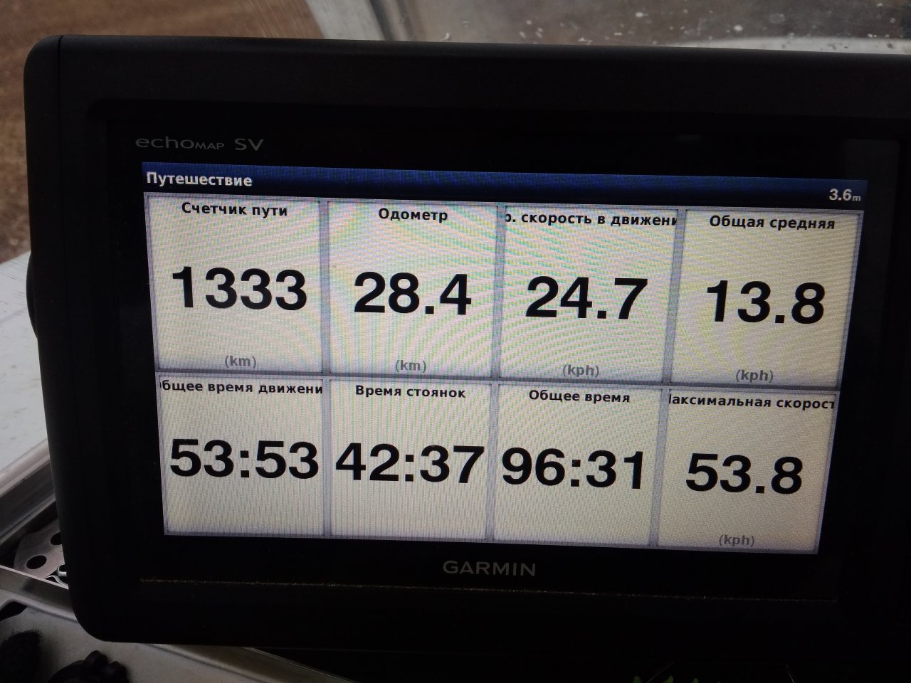

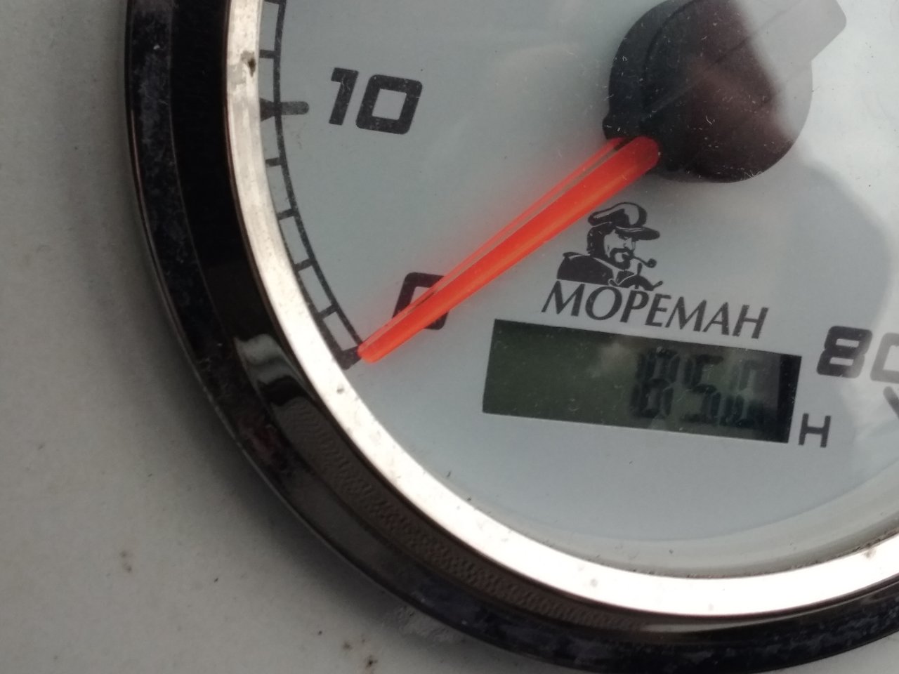

Сезон 2020 закрыт. Решил этот год не тянуть до последнего.193031
Показатели этого сезона.193032
85 часов общий пробег
