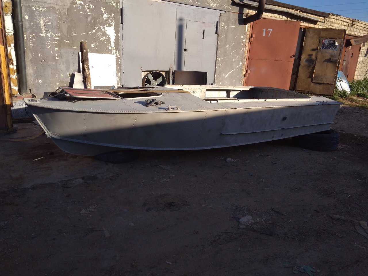

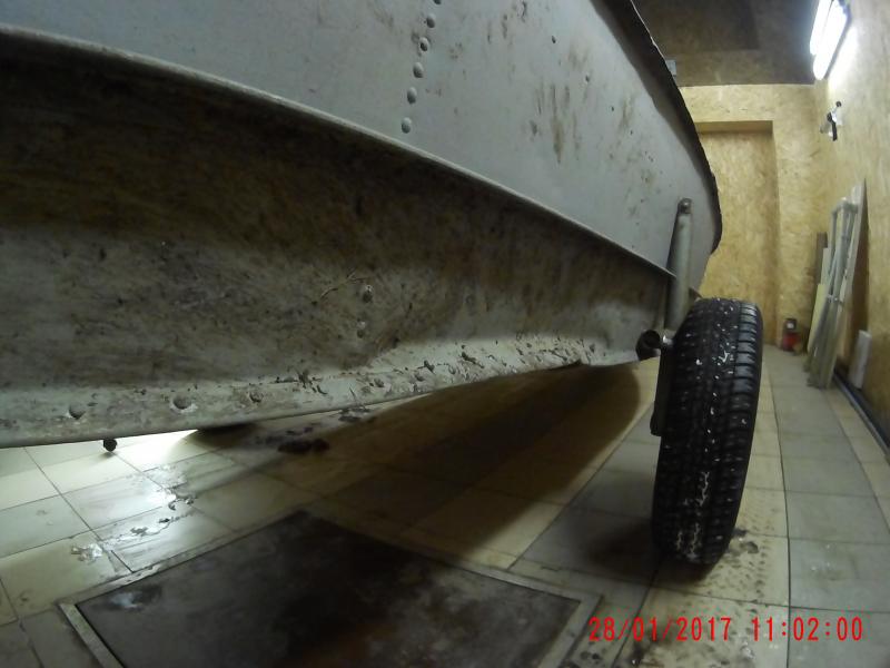

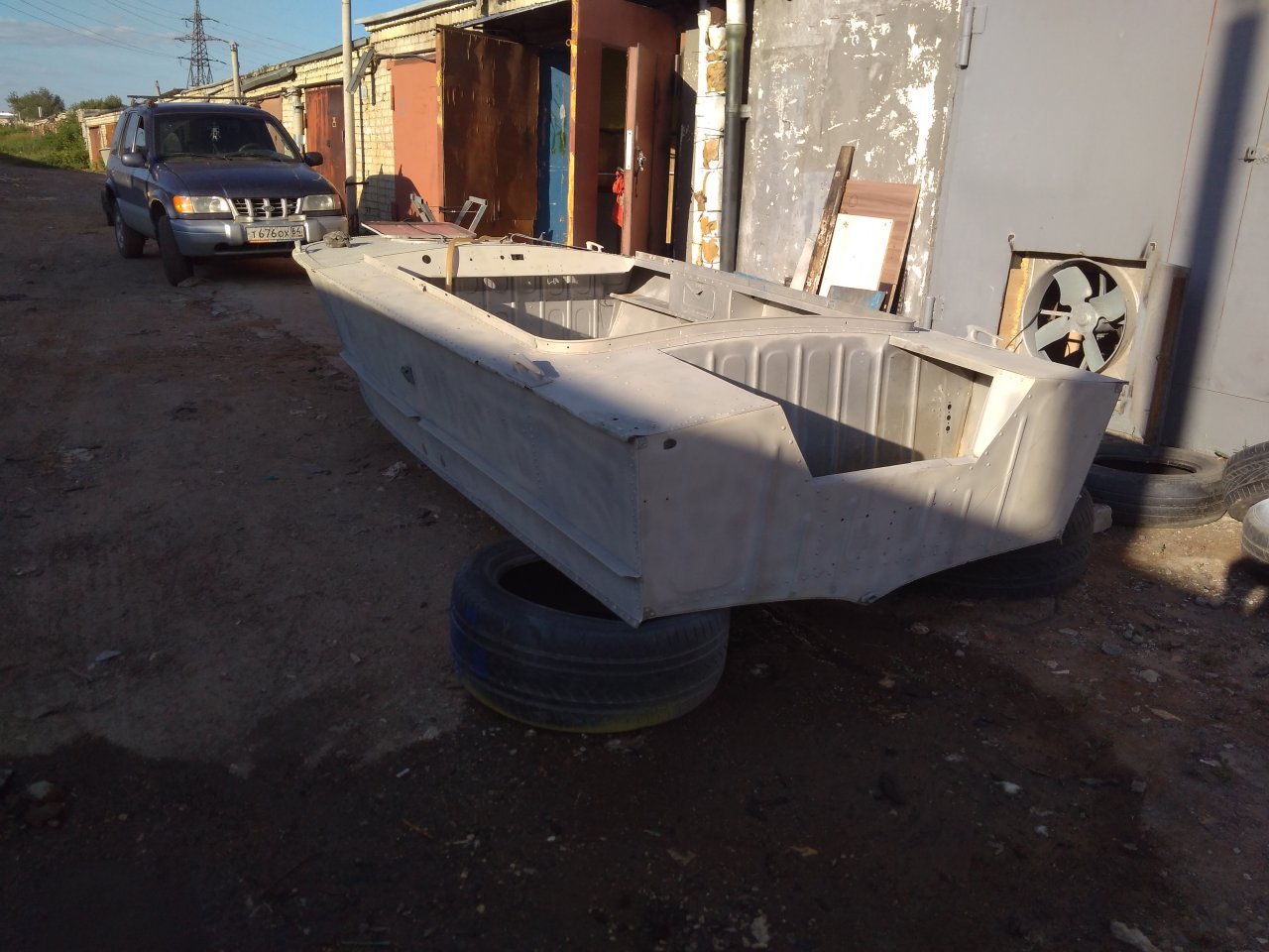

Данная вмятина сильно напрягалаПосмотреть вложение 163384и благополучно была устраненнаПосмотреть вложение 163385, после лодка была отправлена к ребятам из lodka.pro на покраску.
Корыто было проклепано, отпесочено и пролито на наличие протечек.
Посмотреть вложение 163386Посмотреть вложение 163387
Красота та какая, забыли укатать чем небуть ,после песочка ,жалко веть

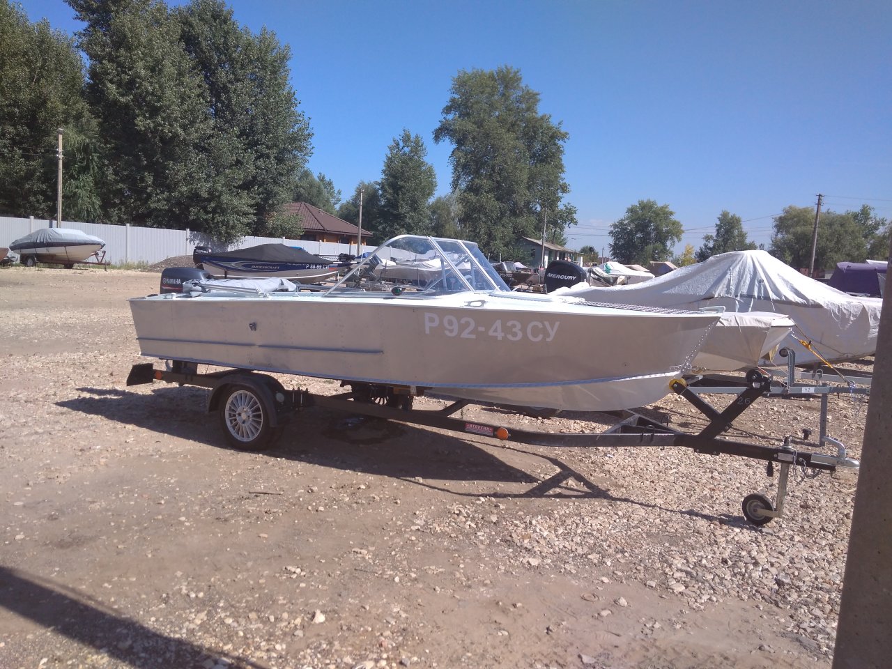

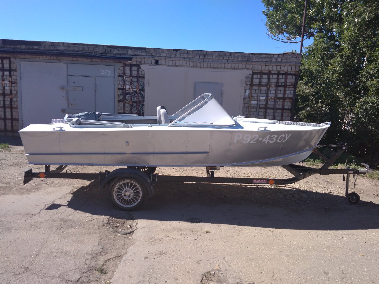

Вот и результат трудов. Борта покрашены в цвет "Снежная королева", палуба белый перламутр, дно белое.
Плюсом к покраске врезали новый шпигат, по бортам приклепали к планширю алюминиевый уголок 10*10, что придало лодке хороший вид. Так же заменили "больные" уголки на передней переборке. На все про все ушло 30 т.р.

Если честно, то работой доволен. За перламутр мало кто вообще брался, а здесь без вопросов и сомнений. Потёков нет, мусор в лаке кое где встречается, но обычный люд его не заметит.

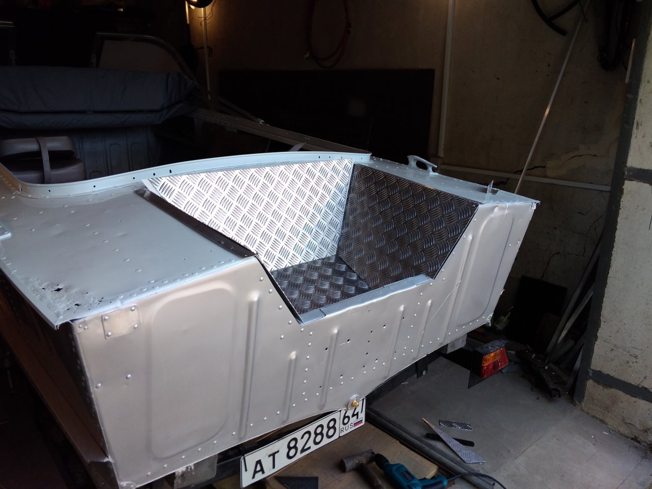

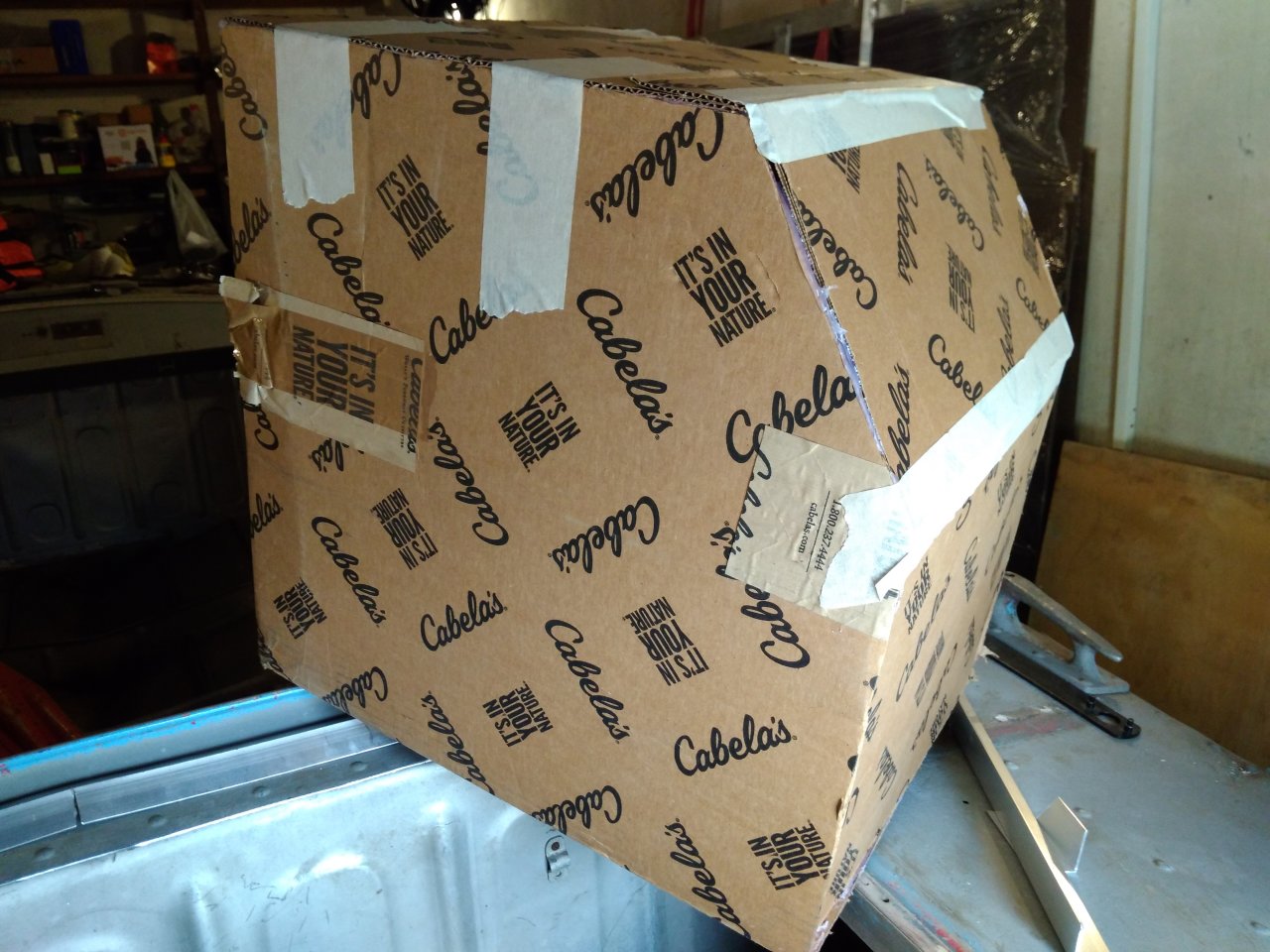

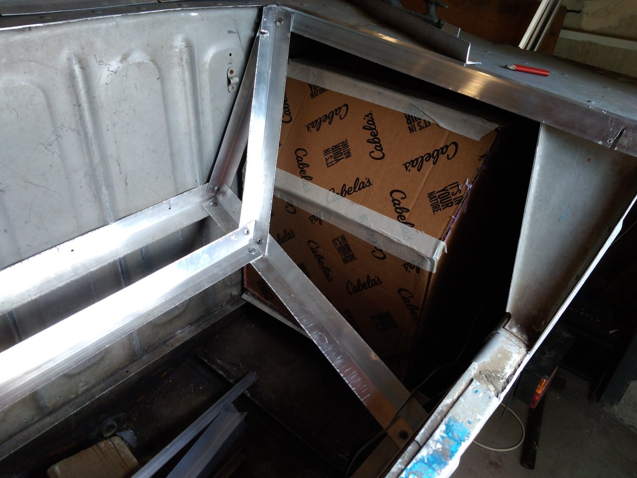

Параллельно рецессу сделал макет стационарного бака, понимаю, что не самое удачное место для него, но лучше не нашел.
Посмотреть вложение 163381Посмотреть вложение 163382
Бак заказывал во всебаки.ру, ребята адекватные, несколько раз пересчитывали все предлагаемые мной макеты, сделали и отправили все очень оперативно. Посмотреть вложение 163383Получилось вот так, объем бака 51,5 литра.
Да все хорошо. На другую сторону аккумулятор встанет. Не будет кочерга цеплять за боковины рецесса? Судя по фото места там впритык.
Под кочергу отверстие в стенке рецесса, после будет стакан

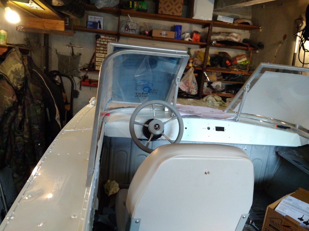

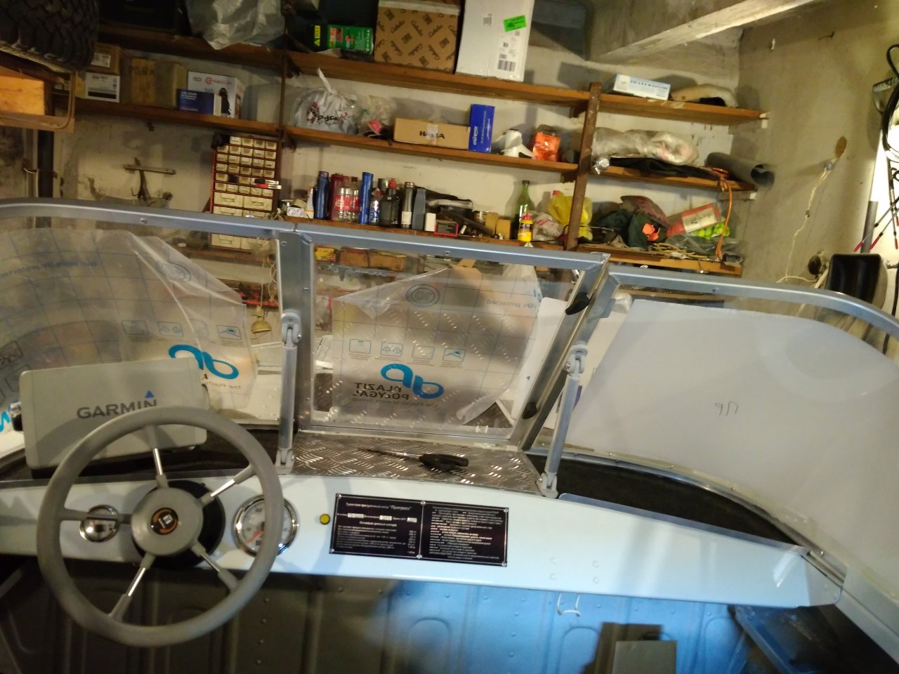

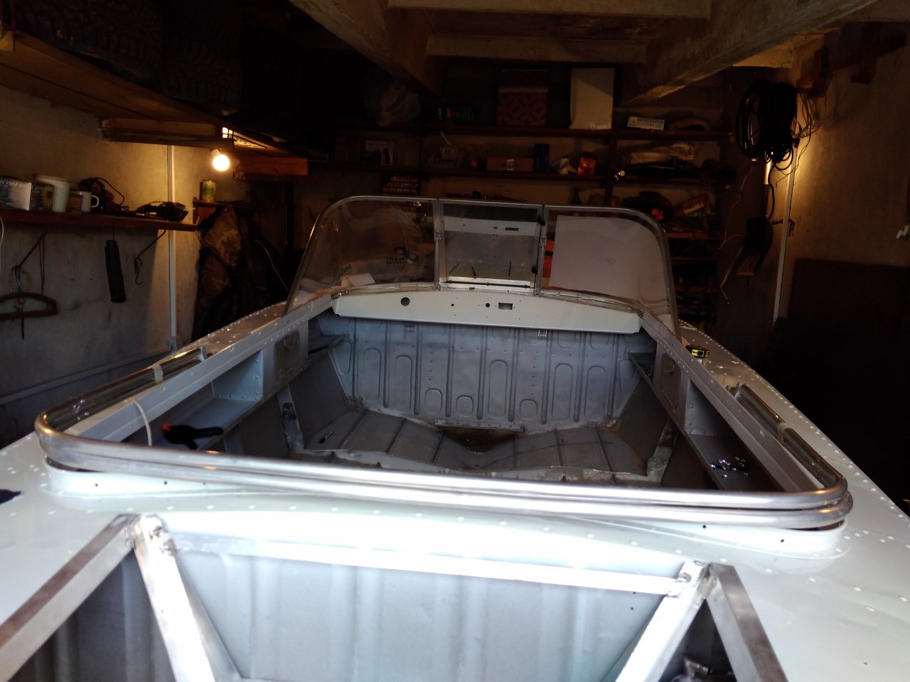

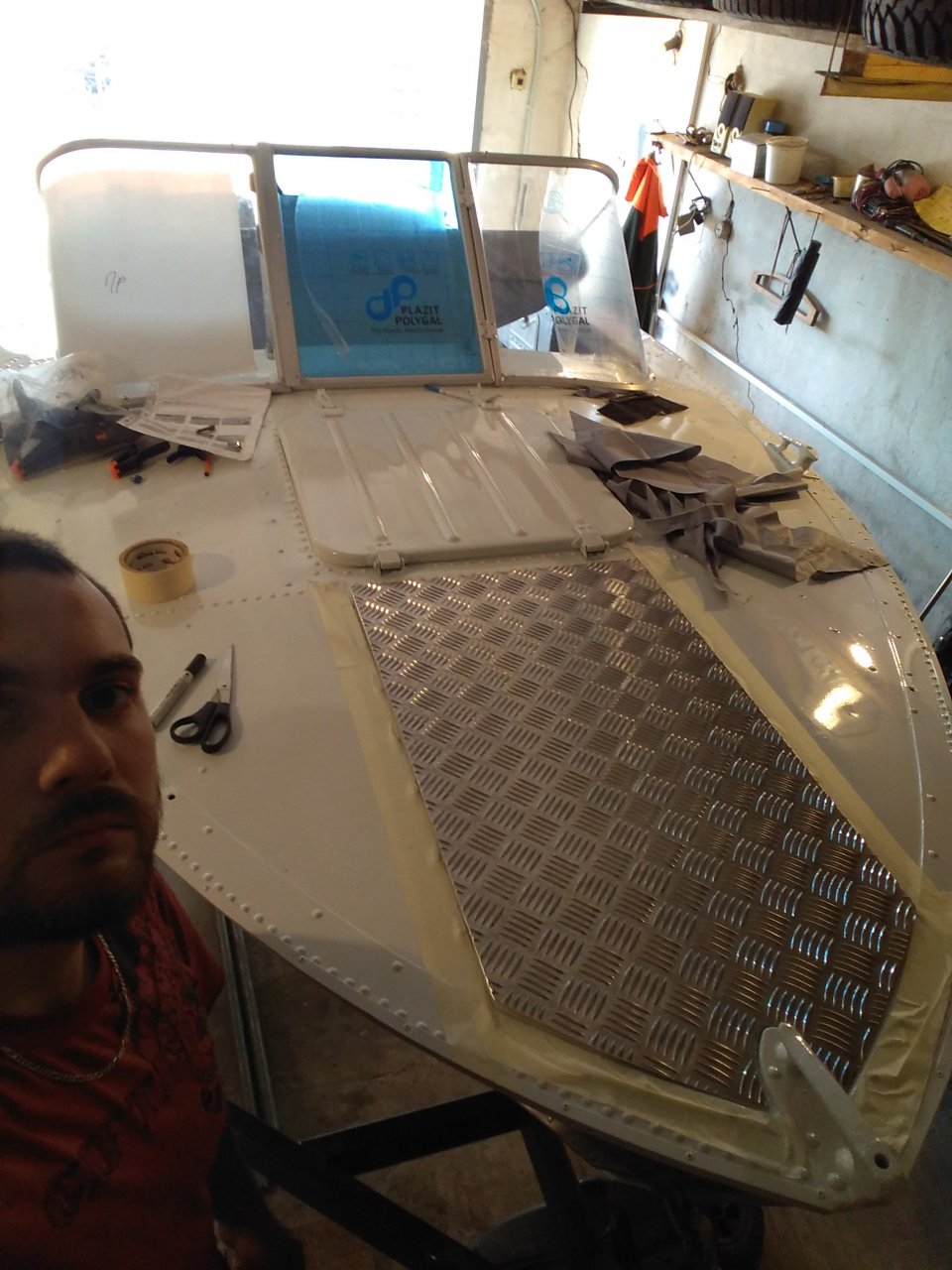

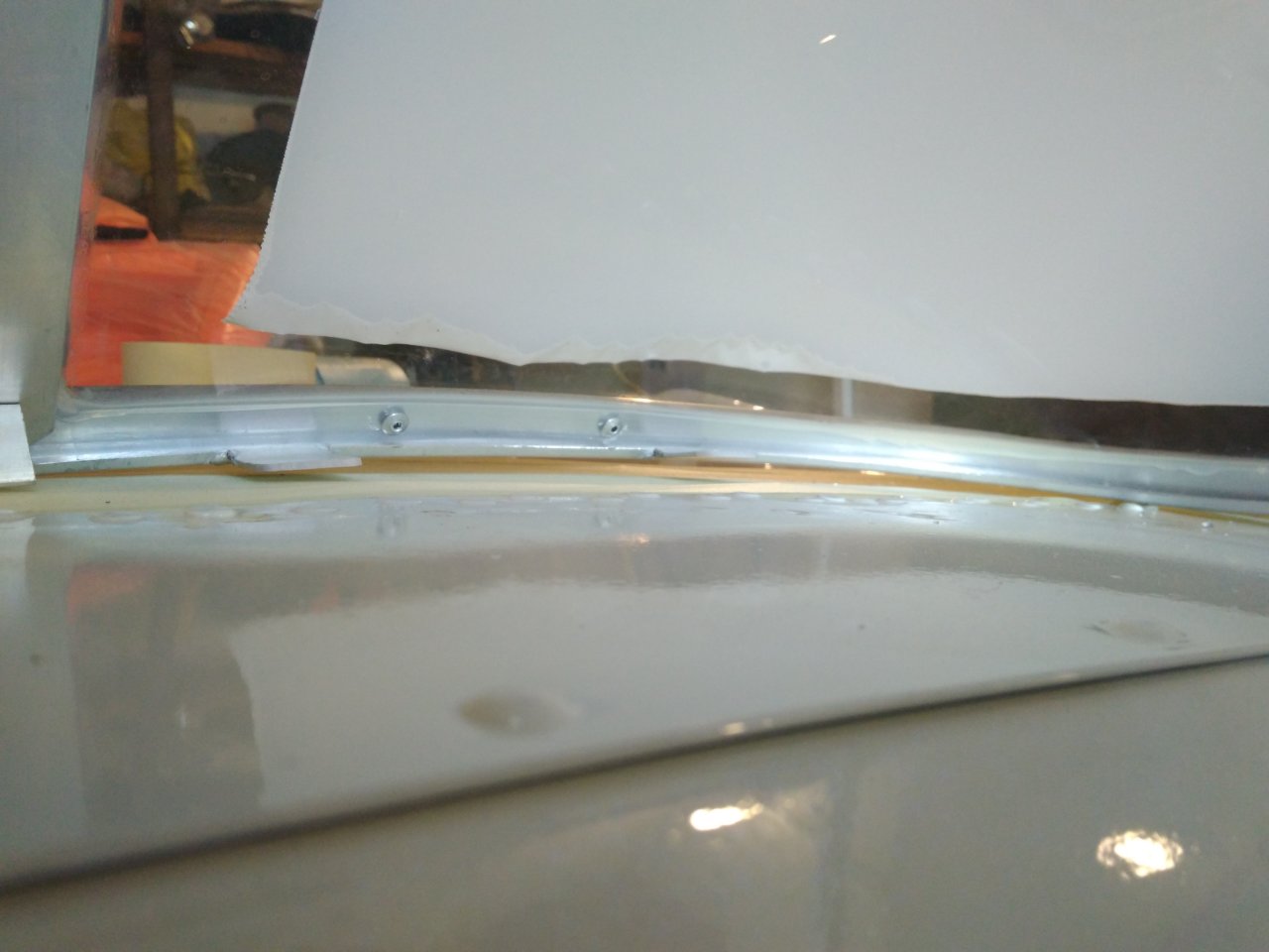

После покраски решил прикинуть новое стекло и тент, которые я покупал в компании "Тент плюс".
Левая половинка стекла легла на палубу как родная, что не сказать о правой. Зазор под рамкой был чуть ли не 1 см163652
В добавок ко всему, стандартные язычки на рамке ну никак не вписывались в мое понимание. Было решено их отпилить и зафиксировать низ рамки насквозь болтами к палубе.
С тентом пришлось тоже помучаться, без опытного человека натянуть не смог, в итоге Костя Матроскин помог мне с этим вопросом, за что ему большая благодарность.

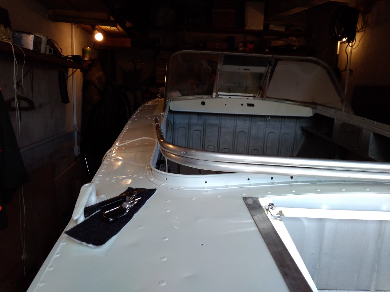

Немного непонятно, почему компания тент плюс делает такие дуги163653, т.е. они не идут вдоль уголка кокпита, а ложатся на него, сдирая при этом краску. Я сначала усомнился в правильности установки, но менеджер компании уверил, что все норма и мы так всегда делаем.163654
Так выглядит стекло от компании Тент плюс на лодке 163655
Спустя несколько месяцев стекло на изгибе начало трескаться, но после переписки с изготовителем, мне прислали комплект новых стекол.
В целом доволен комплектом, не идеал конечно, но идеал тяжело добиться дистанционно. В следующий раз попробую заказать в лодка 44. Этой зимой отправлю тент производителю, чтобы добавили москитные сетки.
2 113
.........Немного непонятно, почему компания тент плюс делает такие дуги, т.е. они не идут вдоль уголка кокпита, а ложатся на него, сдирая при этом краску. Я сначала усомнился в правильности установки, но менеджер компании уверил, что все норма и мы так всегда делаем........
Какое то дебильное решение у них, по чему нельзя сделать по нормальному, не понятно.
Если у тента есть небольшой запас на растяжку, то можно попробовать подогнать дуги по месту, расширив их вставками в центральной части, чтобы укладывались по нормальному, за бульбовым уголком.
Левая половинка стекла легла на палубу как родная, что не сказать о правой. Зазор под рамкой был чуть ли не 1 смПосмотреть вложение 163652
Немного непонятно, почему компания тент плюс делает такие дугиПосмотреть вложение 163653, т.е. они не идут вдоль уголка кокпита, а ложатся на него, сдирая при этом краску. Я сначала усомнился в правильности установки, но менеджер компании уверил, что все норма и мы так всегда делаем.Посмотреть вложение 163654
Так выглядит стекло от компании Тент плюс на лодке Посмотреть вложение 163655
Такая же фигня с 2мм стеклом-поликарбонатом в родную рамку, купленном в Самаре. Кое как всунул, притянул.
Отверстия не совпадают иной раз на половину, и форма стекла немного в одном местене подходит.
Если бы поликарбонат был 3мм, не натянул бы его, 2мм осилил. Но теперь решил открутить все винты и рассверлить отверстия, чтоб стекло без ненужного напряга стояло. Лучше бы отверстия не сверлили совсем.
А насчет 2мм, тоже было подозрениее что тонко, однако жесткости вполне хватает, стекло же становится выпуклым.
Но если кулаком стукнуть, то играет, конечно.
Не знай как на воде будет, так то были случаи -знаю аж два!- когда родное заводское оргстекло на п2 волной вышибало.
У меня друг на второй прогресс у них стекло с тентом брал, так дуги как раз за уголок шли нормально(причем вместе с тентом и чехлом ложились аккуратно вполне. Конечно это лет 5 назад было, может они что и поменяли по размерам. А вот стекло мне вообще не понравилось выкрученным нижним профилем (совсем не аккуратно вблизи выглядел он). Стекло тоже трещины дало-нормального уплотнителя не было, но там еще и вина владельца на мой взгляд-не стал упорные стойки ставить.

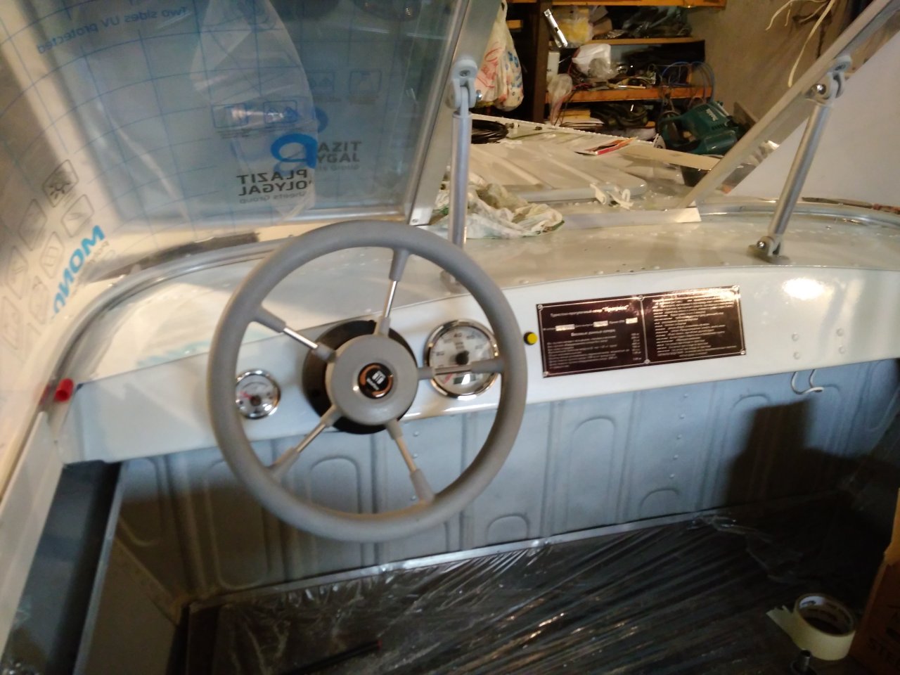

Закончив основное с рецессом, продолжил собирать кокпит.
166055Был установлен новый руль, редуктор и трос

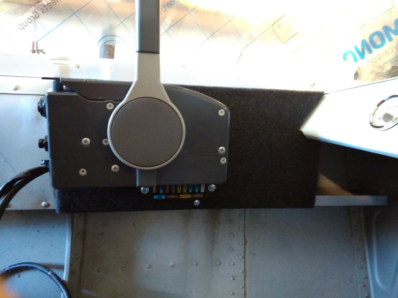

166056Приборы в одном стиле от Моремана, новая табличка.

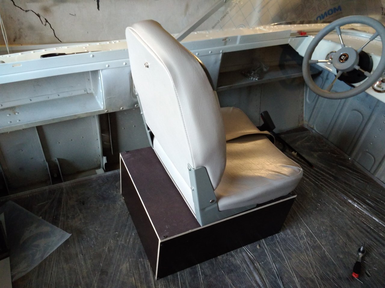

166058Собрал рундук, размер 400*500
166059Панель заклеил самоклеющимся карпетом, чтобы мелочь не улетала добавил уголок 12*12, в проход вырезал квинтет, но спустя 1,5 сезона скажу что он там лишний. На следующий год сделаю туда эва коврик.

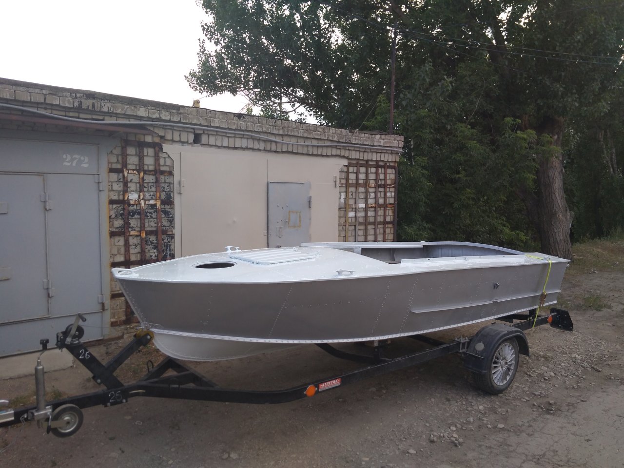

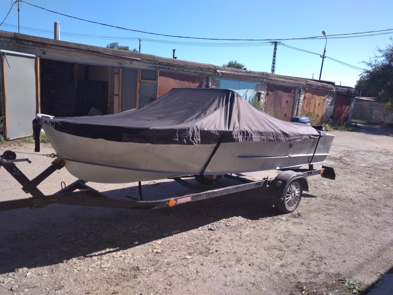

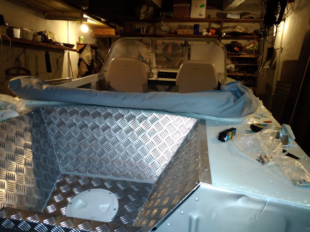

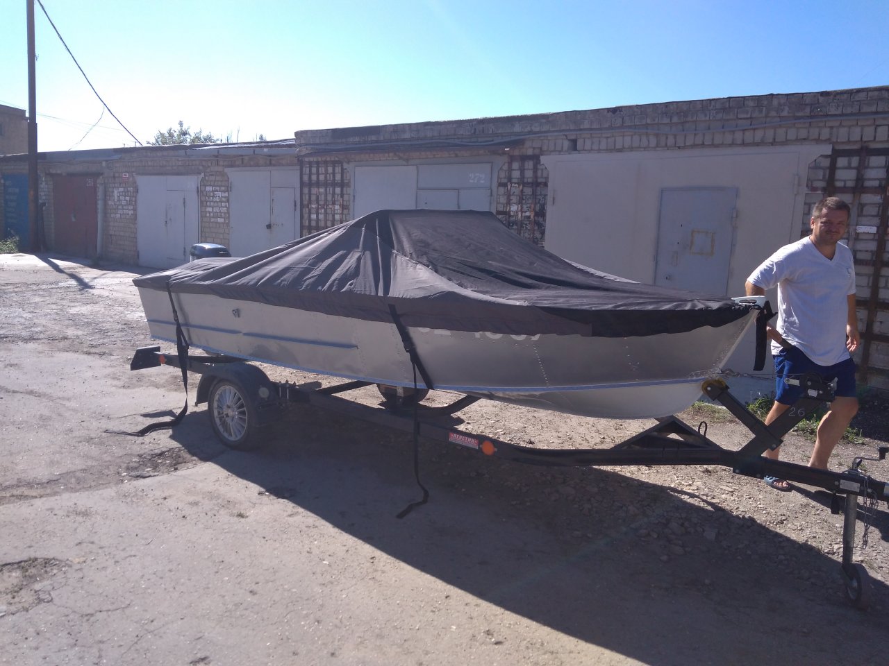

Пишу сейчас, а это было август 2018, уже многие накатали сотню моточасов, а я еще в гараже...
Нужен был стояночный тент, с ним мне помог Саша Крючков, за что ему отдельное спасибо.
166060166061
Материал взял подороже, чтобы дольше служил. Оксфорд 600. Скажу вперед в этом году он уже начал рваться от малейшего касания, все же УФ не щадит и его.

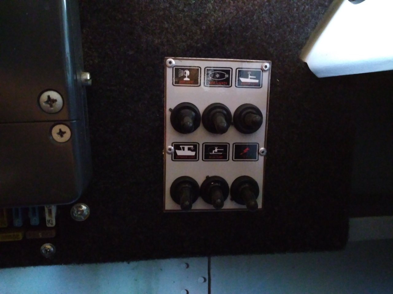

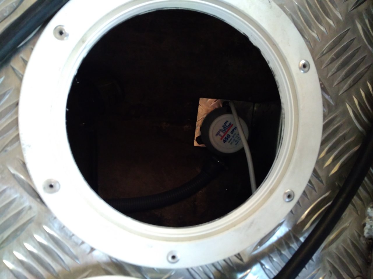

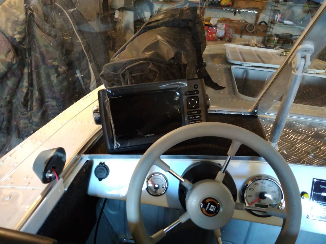

После несколько раз забирал лодку с базы, чтобы
166066166067установить эхолот Garmin Echomap 73sv
166068подключить помпу
166069сделать панель выключателей.
Посмотреть вложение 166055Был установлен новый руль, редуктор и трос
Посмотреть вложение 166056Приборы в одном стиле от Моремана, новая табличка.
Посмотреть вложение 166058Собрал рундук, размер 400*500
Посмотреть вложение 166059Панель заклеил самоклеющимся карпетом, чтобы мелочь не улетала добавил уголок 12*12, в проход вырезал квинтет, но спустя 1,5 сезона скажу что он там лишний. На следующий год сделаю туда эва коврик.
Где-то я похожие основания под кресла видел :oops:. Замки ставь обязательно, и петли. С ними без проблем их двигать по палубе можно, а вес там может быть очень приличный. В противном случае крышку постепенно вершишь.
Посмотреть вложение 166060Посмотреть вложение 166061
Это не стояночный, а транспортировочный тент. Добавь еще по две-три лямки с каждой стороны вдоль бортов, иначе порвет его на трассе. Лямки крепятся к раме прицепа, а не под килем. На фото не видно, но по идее по периметру тента должна быть подвижная лямка, которая стягивается у мотора.
