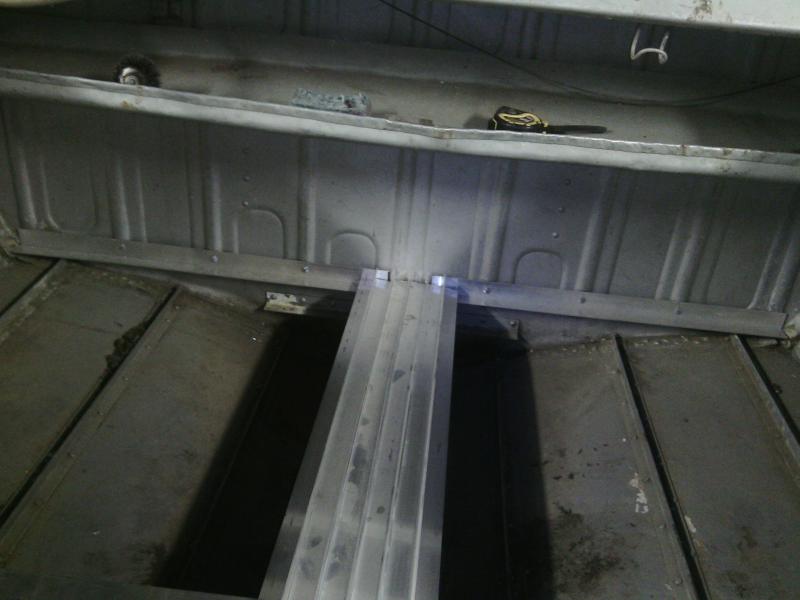

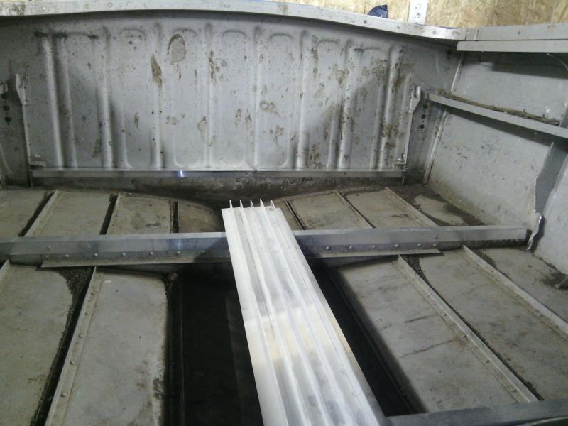

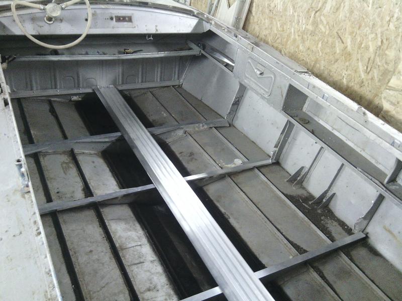

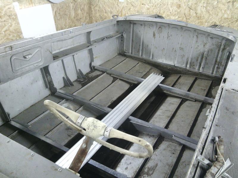

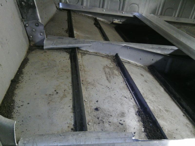

Выходной прошел не зря. На улице хороший мороз, поэтому дома сидеть не охота, решил позаниматься с лодкой.
Продолжаю процесс создания полов.
Закрепил уголки на шпангоуты и перегородки. Пока все на саморезах, т.к. времянка. 2 шпангоута немного подпилил, конечно плохо, но решил сделать так, чем поднимать еще выше полы. Использовал уголок 30*30*1,5 хватило 3 штук. Продольный профиль купил тавр 50*25*2, его пока не крепил.
Теперь выслушаю критику) если все ок, то буду крутить тавр.
п.с. В лодке много грязи, т.к. с базы я ее тащил через поле, после недельных дождей, было очень грязно))
Шпангоуты восстанови обратно накладкой проклёпанной, а фанеру вЫпилишь в этих местах, негОже ослаблять усиление, корпус будет "дышать" и к хорошему это точно не приведёт :nea:

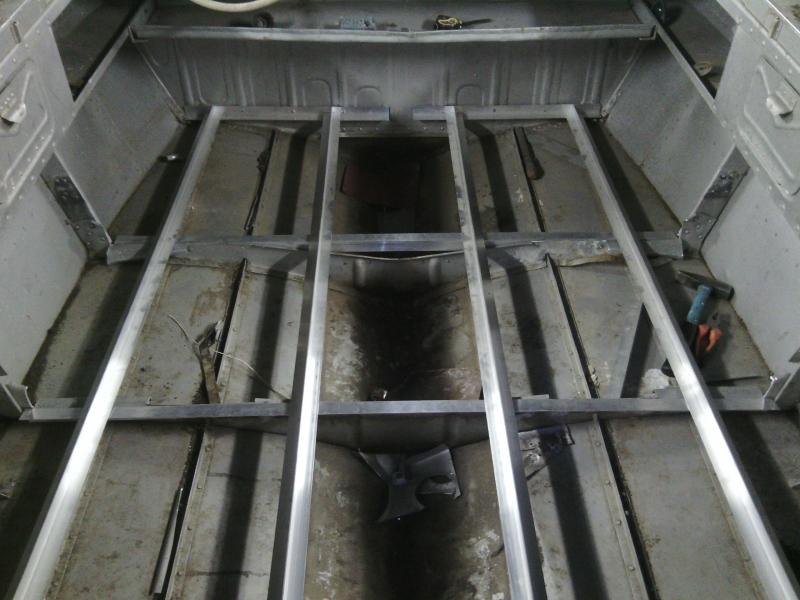

А почему на 4 прогах нет таких усилителей?!
VMA сказал(а):
так планирую расположить тавры
А по краям на что опирать фанеру будешь? ДокупИ ещё один и ставь один по центру, по одному вдоль бортов и по одному между средним и крайними :good:
VMA сказал(а):
Красавец :D
Потому, что П-4 намного хлИвче чем П-2 :D .... а серьёзно, у тебя из угла(конца рЕза) трещина поёдет с вероятностью 90 проц. :yes:

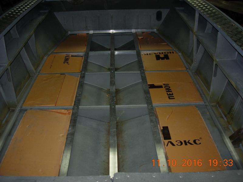

9 555
4 758

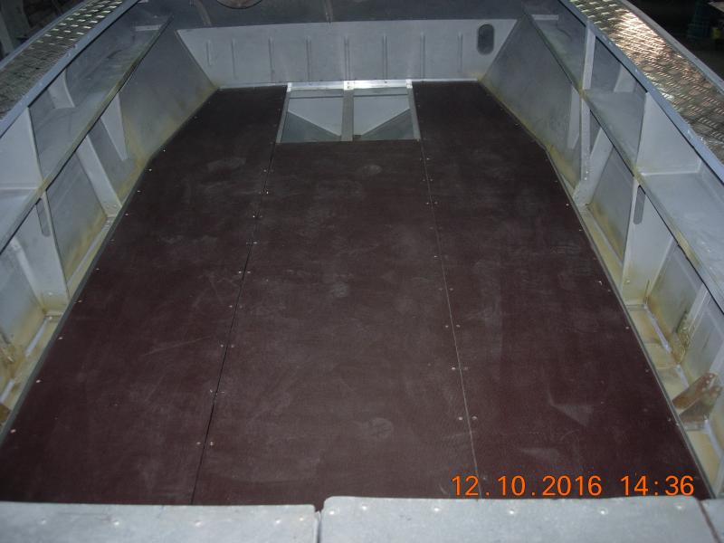

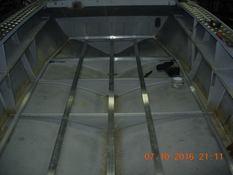

Миша вот так примерно у тебя должно получиться. но сдесь полы из трёх частей для возможности лёгкого доступа, для уборки,сушки,ремонта. Тавр сдесь по мощнее так что твой можешь разложить произвольно.Ну как то так. :)

Спасибо, Владимир. Сегодня около получаса сидел в лодке переставлял тавры с места на место) Но теперь я точно знаю, как его закрепить!
докер сказал(а):
Миша вот так примерно у тебя должно получиться... :)
Во!!! Володя визуально мои изречения воплотил :D ....
9 555
4 758
:) Всегда пожалуйста! :) Ты же тоже меня выручаешь!Лучше раз увидеть чем сто раз услышать! ;)Одно дело делаем! Флот Российский возрождаем!!!!Хоть маломерный,но ФЛОТ! :dedok

Вопрос к ТС: как там дела с нижними углами переборки форпика обстоят? На моем Прогрессе-2 аналогичная засада с правой стороны на переборке форпика. Пока придумываю варианты как это дело отремонтировать. Вырезать угол по совету старожилов форума можно, но как потом ремонтную заплату поставить нормально и из чего лучше пока сомневаюсь и выбираю. Лучше всего гнется конечно же АМГ, но вот совместимость с дюралью и усиливающим уголком под вопросом. Или все-таки из дюрали гнуть с предварительным отпусканием разогревом? Как у себя сделали?
9 555
4 758
Да прекрасно совмещаются дюраль и амг! Чё голову ломать!? Вот например катера Амур .Корпус из АМГ,а палуба из Д-16 т.Или лодка Днепр.Корпус из дюраля,а силовой набор комбинированный из АМГ и дюраля. Иничего уживаются и дружат!Просто чуть толще лист нужен так как АМГ мягче.

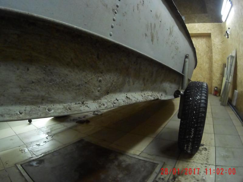

У меня лодка в теплом гараже стоит, поэтому не страшно температурное расширение.
Полы доделаю, займусь корпусом. Мне повезло вмятин мелких практически нет, но есть пару серьезных, одна на скуле и пару на киле. Благо опыт в рихтовке есть, думаю получится.
Миша, это надо домкратом через брусок давить.. с предварительным прогревом естесьно... племяшУ своему выдавливал похожую сильную вмятину от телеги(сорвалась лодка с тросов) в районе транцевого отсека :yes:

Ну и эта образовалась от плохого подъемника на стоянке у бывшего хозяина.
Гидравлические давилки имеются ;)
