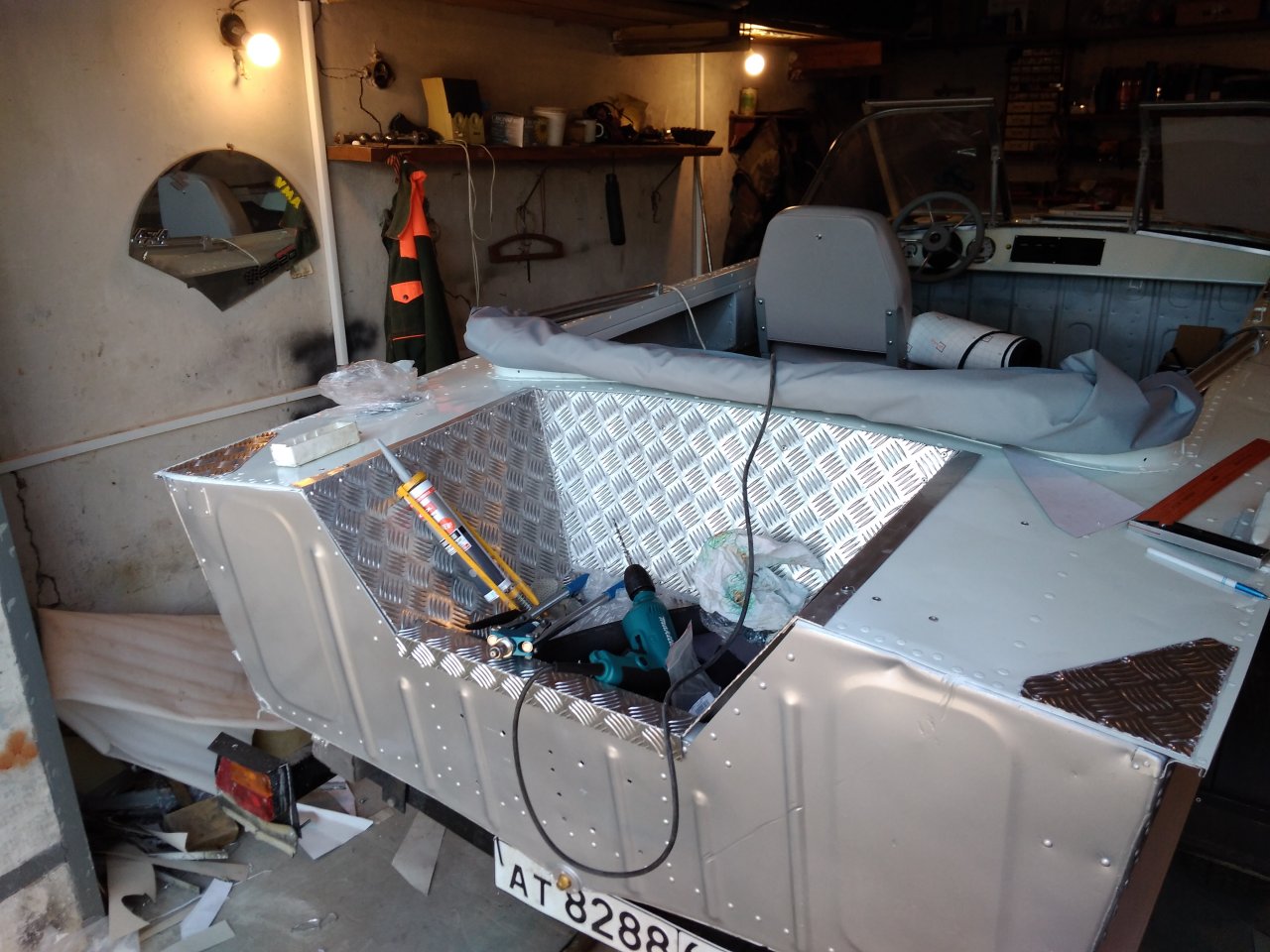

Подскажи, как при таком исполнении кормы на П2 осуществляется доступ в пространство под рецессом(для доступа к баку, помпе и пр.? Удобно ли?
К помпе есть люк в ванне рецесса, бак стационар в него лазить незачем, а к аккумулятору доступ сделал через отверстие в переборке.
Для удобного доступа к помпе в подобном исполнении нужно ставить самый большой лючек. Не забываем, что нам ещё нужно мотор крепить. Я так на другой лодке делал для мотора с длинной ногой. Так в рецесс в такой раскладке вода у меня не попадала вообще, а так, такие лючки не герметичны. Если чуть поведет панель, на которой он стоит, то закручивается крышка уже с перекосом. Перекосу способствует нагрев пластика и разлив на лючек всяких ГСМ.
Через отверстие большого лючка можно как снять помпу, так и протереть в пределах разумного грязь и остатки воды, что помпа не взяла. В моем случае, что-то около литра.

А у меня ее нет. Конструктивно не мог поставить при сборке транца, а если бы поставил, помпа была бы ниже. Посему забил, а так вещь нужная. Не забывай, у меня килеватость 14 град.
