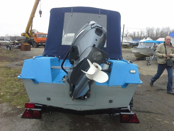

Вот так переделка транца и оживленное обсуждение сподвигают людей ездить друг к другу в гости :D :good:

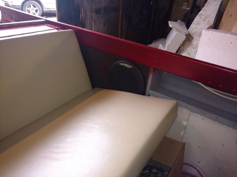

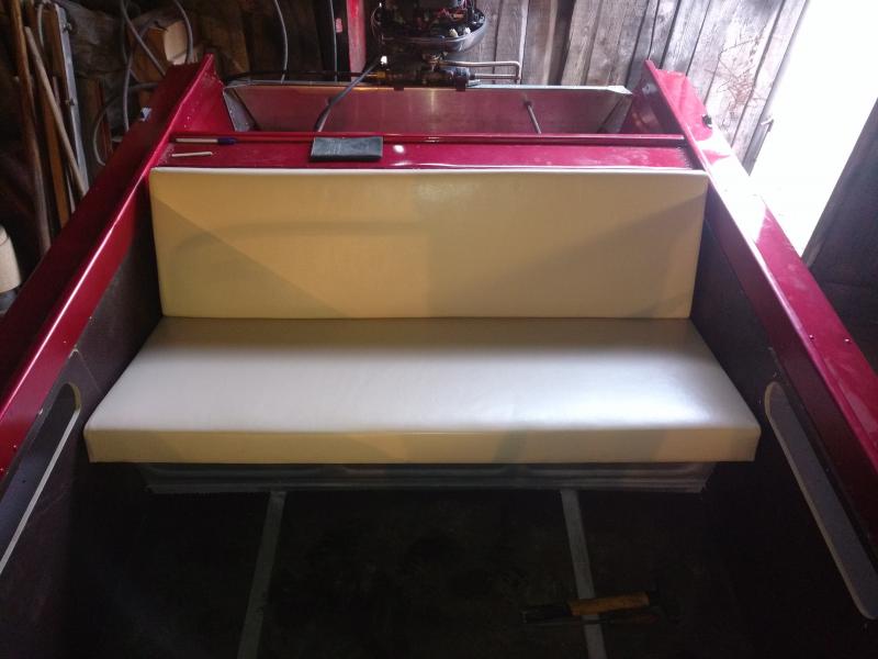

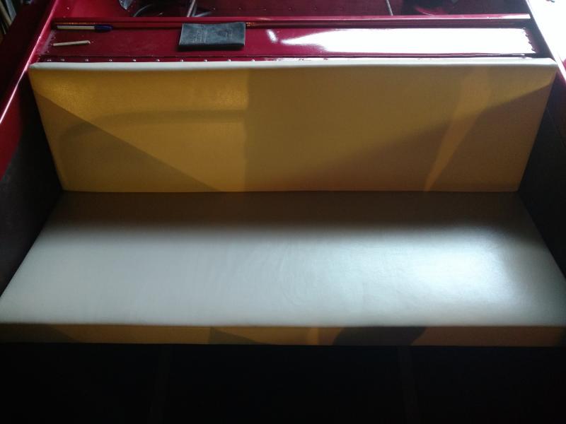

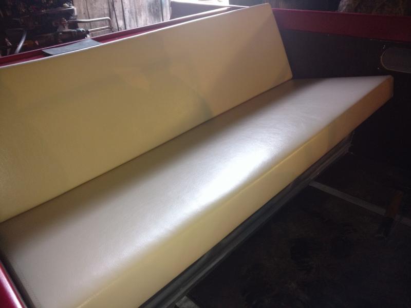

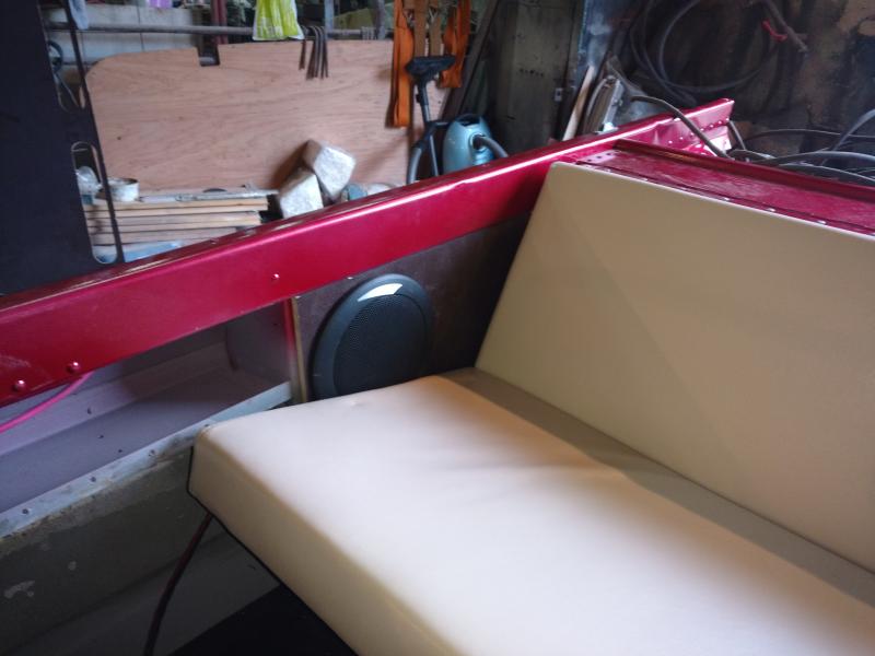

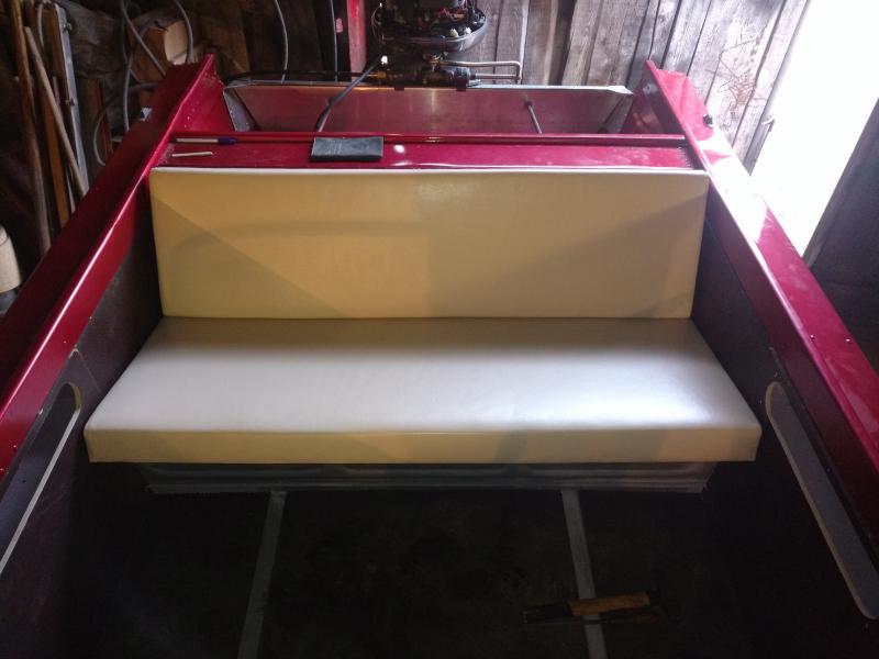

Забрал заднюю спинку и сиденье из перешива :) Красиво, очень мягко и в цвет с передним сиденьем :)
911
Дааа... аккуратненько однако :good:
Так ведь делал профессионал, сам бы так низачто в жизни не сшил :)

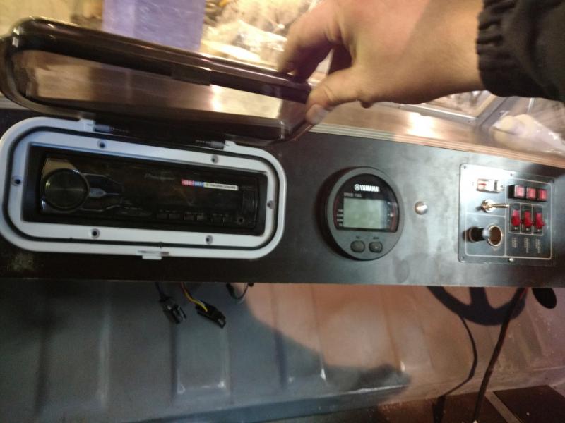

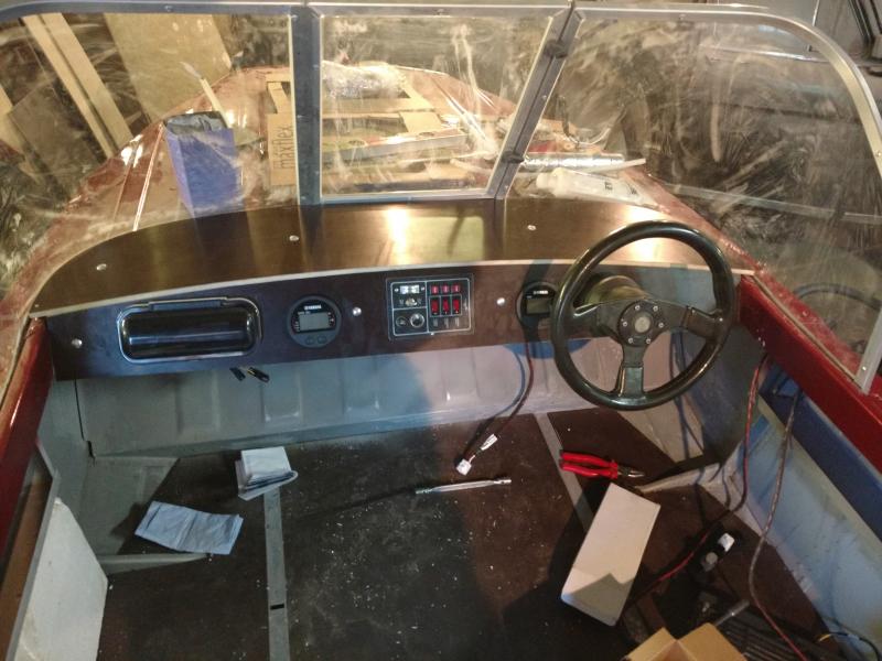

8 марта, дома нечего сидеть, валим в гараж РАБОТАТЬ!!! :good:

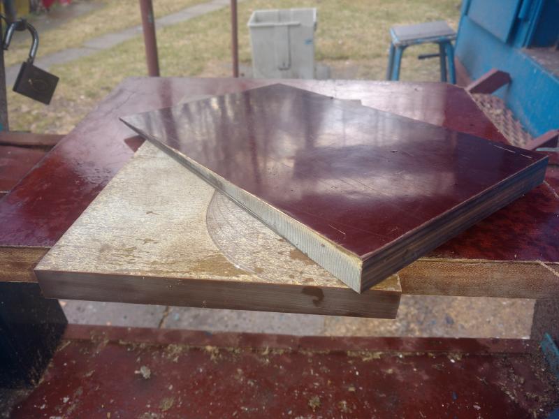

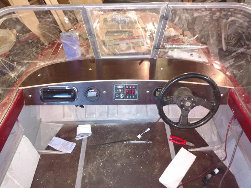

Проложил рулевой трос, сделал блоки плавучести в бортах и сделал переднюю панель.
Первоначально панель сделал из обычной фанеры и решил пропитать морилкой в цвет лодки, то бишь приближенно к бордовому, но после долгих раздумий решил все таки сделать из ФСФ фанеры, переделал, врезал магнитолу и приборы, поставил рулевое, завтра на повестке дня проводка ( ненавижу эту мать ее электрику ).

Arkanum сказал(а):
Первоначально панель сделал из обычной фанеры и решил пропитать морилкой в цвет лодки, то бишь приближенно к бордовому, но после долгих раздумий решил все таки сделать из ФСФ фанеры.
И это правильно :good:

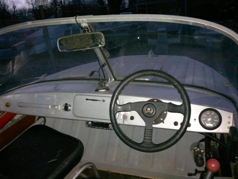

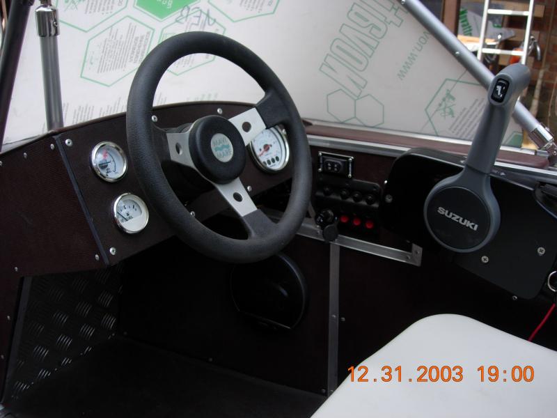

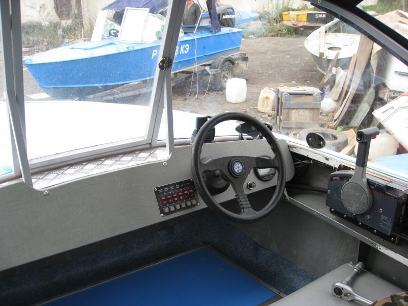

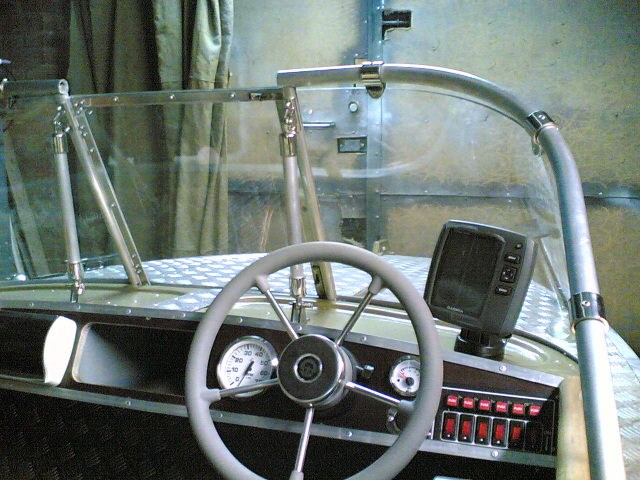

:) Аккуратно работаешь! Молодец,но как то не рационально пространство панели используешь.Ну вкус и цвет.Бардочёк ликвидировал как класс,а зря.Чертовски полезная вещь!Вот фото моей панели.Не образец конечно,но так,для информации. :| Вот ещё панелька и стекло тут с форточкой ; К тому же при дневном свете,под таким углом,на таких ЖК приборах ,информацию отслеживать затруднительно.Бликуют однако. :pardon:
Место использовано более чем рационально, просто при таком количестве оборудования и его размерах, по другому поставить его невозможно.
Есть вариант поставить оба прибора рядом слева от руля, но тогда есть огромная вероятность, что эти дорогущие приблуды будут разбиты носком ботинка в процессе вылезания на нос через калитку в лобовом, или есть вариант поставить приборы слева и справа от руля, но тогда, прибор справа от руля мешает ходу рулевого троса.
По поводу бардачка, я решил, что 6 бардачков в бортах более чем достаточно, и к тому же планирую сделать по 2 полки с каждой стороны вдоль борта в районе передней панели.
По поводу бликования: левый прибор, который может бликовать из-за своего расположения, в основном несет информацию о скорости, количестве топлива в баке, и моточасах, так что он для меня практически не важен, а тот что под рулевым колесом показывает обороты двигателя и уровень положения гидроподъема, а он в силу своего расположения, бликовать будет наврядле, так что все будет пучком, по иному скомпановать панель было нельзя :)

докер сказал(а):
Вольному воля! Я просто своё мнение высказал .
Я ни в коем случае не критикую, мне самому не очень нравится такая компановка, и первая рыбалка скорее всего покажет больше недостатков чем положительных моментов, и тогда буду думать о переделке, я уже собственно о ней думаю, сделать панель как в авто с приборами, но для этого нужна муза так сказать, а пока будет так, разве что, возможно сделаю маленький козырек над левым прибором, такой как на старых светофорах стоял.

докер сказал(а):
Козырёк поможет только в полдень!А так только лишняя травмоопасная штука.Про функциональность никто и не спорит! Просто днём нифига не видно! :(
Как говорится: ниче на вижу, иду по приборам.
Эхолоты так же жки все, и тоже днем ничего не видно, но приспосабливаемся же :)
Травмоопасность в топку, я маленький сделаю :D

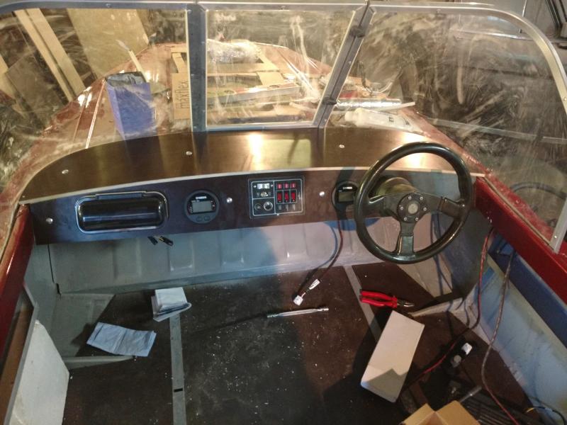

Парни примите и мою критику для пользы дела . Конструкция не удачная придеться переделывать , с панели все сыпаться на пол будет , и это более важный фактор чем бликование . Нужно делать с буртиком около 30 мм , на проходе он срезан .
  • 68 КБ Просмотры: 949
3 151
1 311

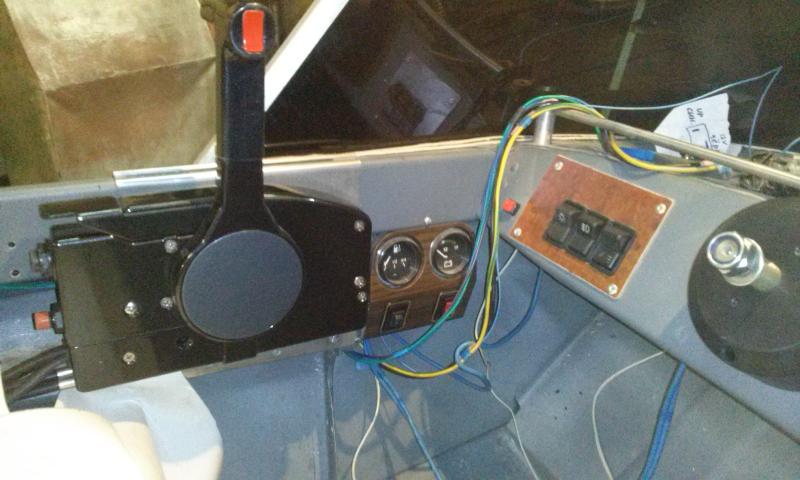

Панель с выключателями зря поставил на этом месте, снесут ногами 100%. Можно было её воткнуть справа от руля-на борту, у себя сбоку вывел приборы: топливо и вольтметр, и насчёт бортика правильно Олег сказал: будешь ловить то, что лежало на панели. Я замутил вот такое маленькое ограждение, и то мелочёвка падает, но крупняк лежит. Но хозяин-барин. У меня это вторая Казанка и поверь, опыт эксплуатации есть.

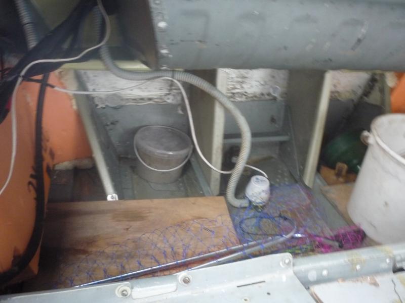

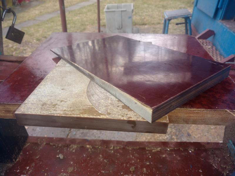

Очередной отчет о проделанной работе:
Установили динамики возле заднего сиденья, сделал всю проводку и попрятал ее в бортах, подключил приборы и штуртрос, установили помпу, а так же , изготовил из гетинакса клин под мотор, на следующей неделе планирую изготовить еще и из текстолита, так сказать для сравнения и личного опыта :)
P.S. По совету форумчан поставил алюминиевые трубки на шпильки в рецессе, сомнительное удовольствие крутить сразу 3 гайки, что бы прогнать шпильку сквозь трубку, она то размер в размер с шириной рецесса :D

Клин двумя полосками сделай - легче будет .

Именно так и сделан :)
P.S. В силу конструкции, на станке, который мне был дан в пользование, не получается сделать клин в полный размер, поэтому пришлось сделать составной из двух частей, но это не беда.
