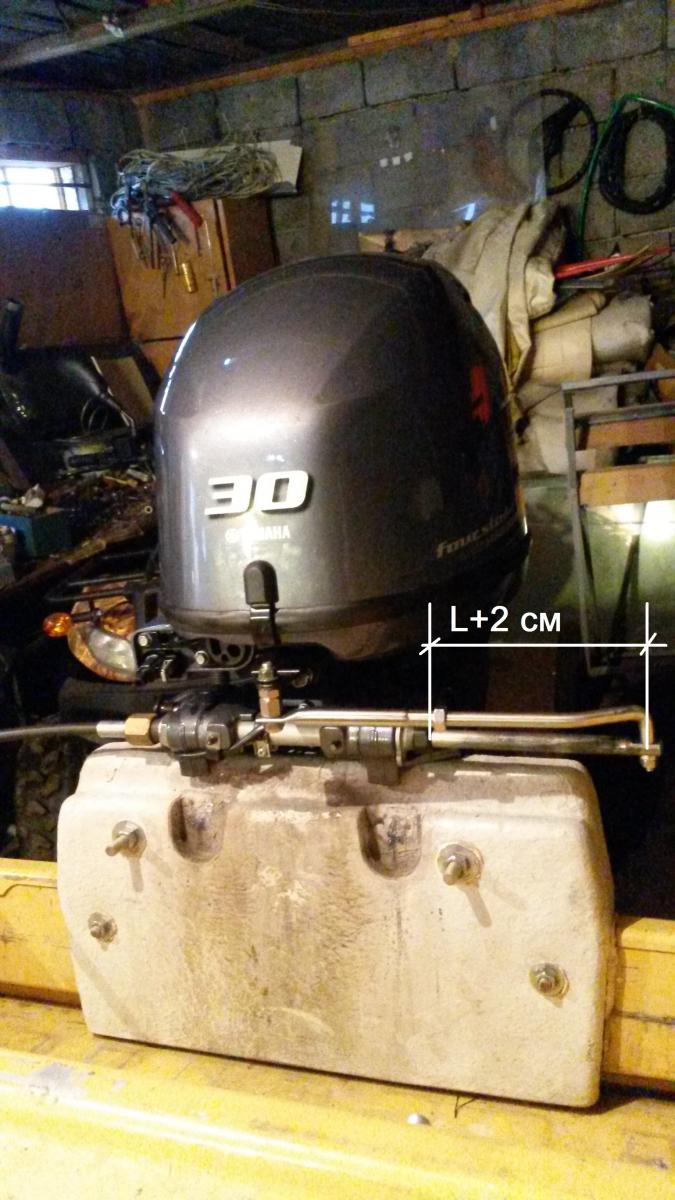

Блин не могу загрузить фото. Всё чёрным рисуется. Хз. У меня одна кочерга регулируемая, другая глухая.
В твоём случае необходима регулировка. Гнутьём не поправишь.
Во получилось.

Я и не собираюсь гнуть, я регулируемую сделаю сейчас, и попробую сделать кронштейн 8 сантиметров.
21 465
1 639
Да даже по фотке видно что кочерга выведена предельно для правого поворота. Надо подумать. Пока ничего не гни и не режь. Тут должно быть простое решение. Не спеши.
21 465
1 639
Значит первое что должно быть, это шток троса утопить сантиметров на 4. не больше.

На сервисе сказали что заводской переходник сдвигает трос на 2 сантиметра и он решает проблему с недостаточным поворотом мотора, да и сдвинуть трос на 4 сантиметра не получится, так как, тогда шток троса с отверстием для кочерги, спрячется во втулке струбцины мотора.

Почему я зациклился на заводском кронштейне и кочерге: самое просто решение, которое приходит на ум это - поставить на трос втулку 2 сантиметра, но глубина резьбы на гайке штуртроса равна 2,1 сантиметрам, и следственно просто поставив втулку, я не смогу прикрутить трос к струбцине. Переделать гайку и сделать у токаря переходник аналогичный заводскому не представляется возможным, нет таких метчиков у меня, узкоглазые сделали свой диаметр трубки и свой шаг резьбы.

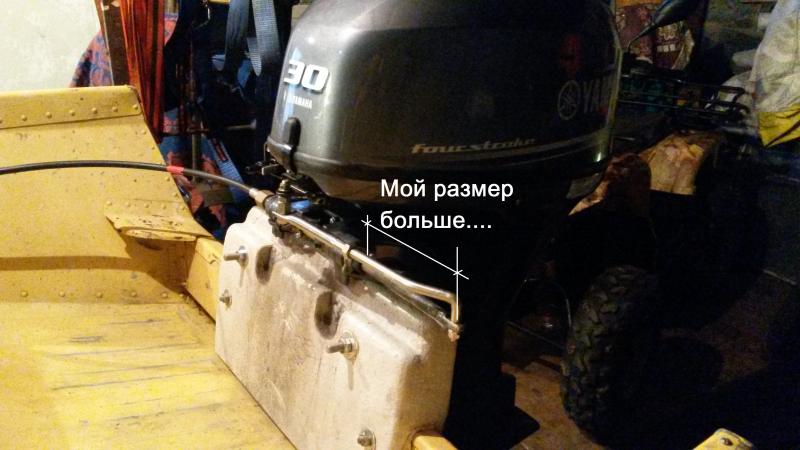

Повторю еще раз....
Проставка под трос уменьшит общий угол( хоть и компенсирует недокрут), отверстия в кронштейнах картину не изменят т.к.они стоят по центру,удаление от центра облегчит усилие на руле и уменьшит общий угол поворота оставив пропорциональную разницу по повороту в разную сторону.по мимо изменения длинны кочерги без ущерба углам поворота можно решить проблему изготовлением кронштейна со смешенным от центра отверстием для крепления кочерги.

На фото и кочерга у вас вроде бы длиннее :?
9 852
1 034
21 465
1 639
Да не в длине кочерги дело. Проблема в длине троса. При повороте штурвала не хватает троса для полного толчка штока.

зачем велосипед изобретать? надо изготовить более короткий кронштейн, те приблизить точку крепления тяги к оси поворота мотора, тогда при неизменной длине хода троса мотор будет поворачиваться на больший угол и ограничением этого угла будут упоры на моторе, а не трос с тягой.
Ярослав,в эом случае еще больше увеличив углы прворота с одной стороны будет упираться раньше,с другой просто увеличится,т.к.центр все равно останется в практически том же месте.

Третьего не дано, самый оптимальный вариант для ТС это смещение отверстия влево или вправо (не могу сам понять) относительно оси лодки/мотора ! Причем и нужно сместить на требуемые 2 см как в родном переходнике.
Сам теперь задумался о смещении отверстия крепления кочерги ближе к мотору. Кронштейн у меня самодельный, длинной 150мм!! Мотор не доворачивался. Спасибо за идею.

все верно углы поворота вправо и влево увеличатся и кронштейн надо укоротить так чтобы мотор доходил до упоров с обоих сторон. Просто сместив точку крепления возможна ситуация когда мотор будет поворачиваться на одинаковый угол вправо и влево, но будет недоходить до упоров, ухудшиться маневренность, если это не критично можно и так сделать.
Василий сфотографируй мотор в крайних положениях для большей ясности.

В понедельник доберусь до гаража и сделаю фото
