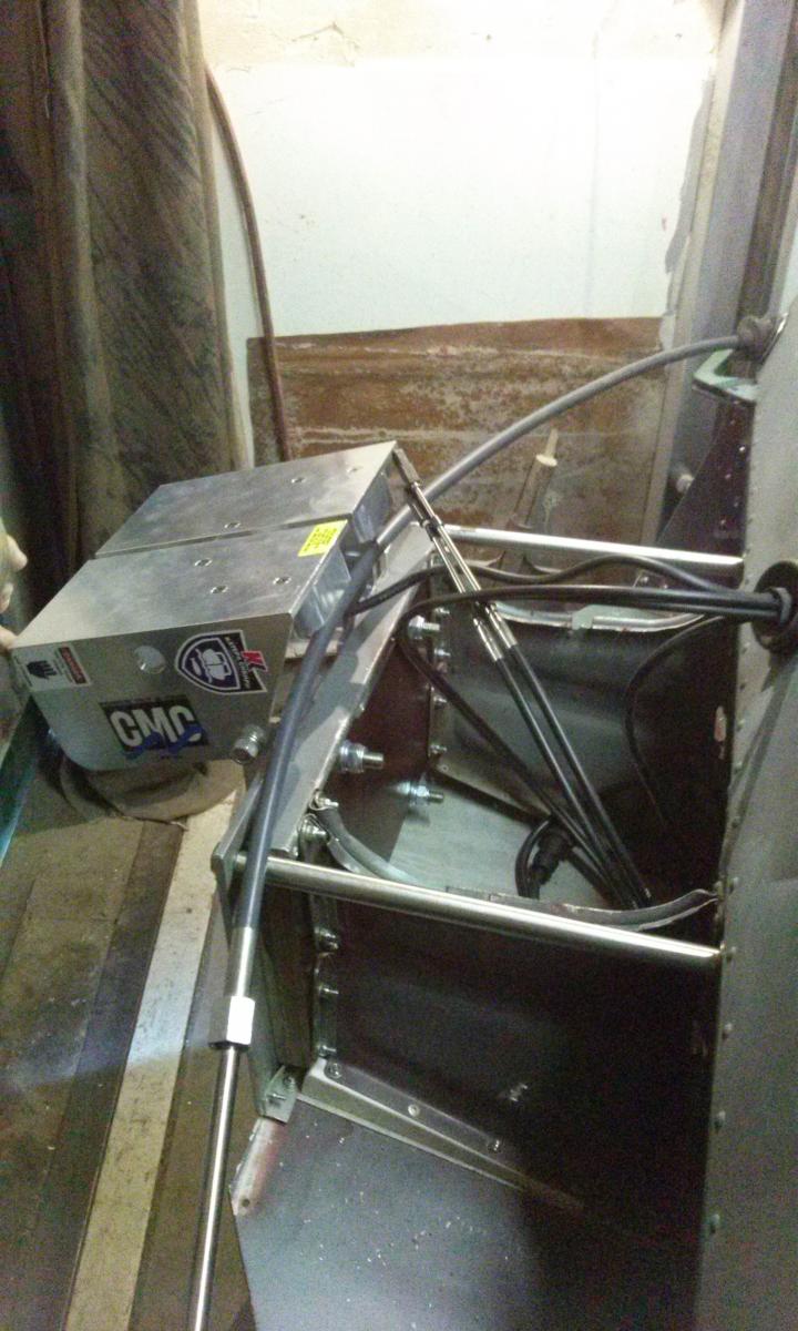

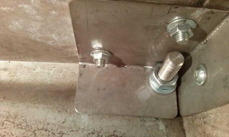

По трубкам одетым на шпильки ребята правильно говорят, лучше одеть, будут как распорки, и шпильки не сыграют на сжатие. Я сразу так сделал, трубки вымерил так чтобы были враспор, отличная жёсткость получилась, хоть и транец выносной,+ подъёмник на нём висит+мотор.
3 159
1 311
А так сделал изнутри, согнул из нержи кронштейн через который проходит шпилька, он же завязан с верхней полкой, и с усилителем выносного транца.

Трубки несут чисто декоративную функцию,ИМХО
:nea: Если "в размер" и зажаты - всё работает :yes: ... физика ёпт :pardon:
Volgasar
30.09.2016
3 782
1 301
Пушкино
ПВХ НДНД 370 :(
Именно физика,Дим. До первого ,,Сжатия,,лыжной палки. Далее-работает токмо сталь.
Паш, у меня на транце 70ка, транец с "трубкой" архи жесткий(я по мотору на базе в лодку забираюсь постоянно), если б были только шпильки, то пружинили бы и жесткости не было... трубки не смялись и не болтаются за 2 сезона, значит работают :yes: ... ну нет там такой нагрузки, что бы расплющить палки :pardon:
Volgasar
30.09.2016
3 782
1 301
Пушкино
ПВХ НДНД 370 :(
Общий(суммарный) коэффициент прочности позволяет тебе забираться с кормы ,опираясь на ковпак твоей 70-ки ;)
Вклад трубок-минимален
Не буду спорить Паш, НО со шпильками при ремонте своей Сарепты 35ка на транце "пружинила", когда нашел в сарае трубки и одел на шпильки - мотор "зАмер", так что не переубедишь :pardon:
Volgasar
30.09.2016
3 782
1 301
Пушкино
ПВХ НДНД 370 :(
Весной приеду-покажешь :D
