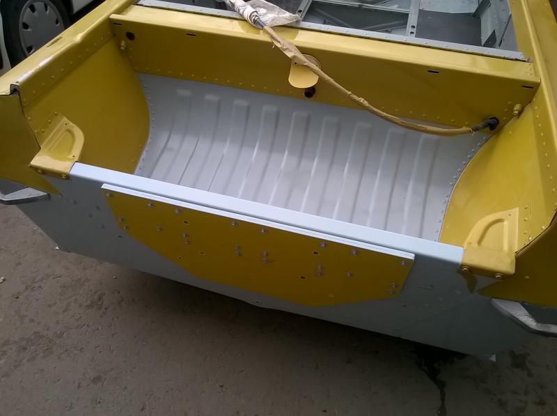

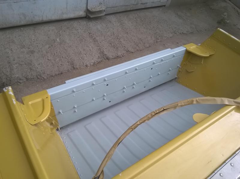

Такое исполнение транца мне не по душе, на мой взгляд при таком поднятии нагрузка идет исключительно на центр транца и никак не распределяется на борта.
Ярослав
25.11.2012
3 051
1 086
Чайковский
Ярослав
Волжанка 46, Казанка 5м2
Honda BF60, Yamaha 50
верно, и при сплошном транце полностью исключается заливание рецесса водой, у меня так сделано
Arkanum
ст. мичман
13.12.2015
190
15
Беларусь Минск
Василий
Кайман N330PL, Wellboat 42, Казанка 5м3
Yamaha F-15 CMHS, Yamaha F40 FETL

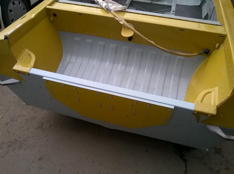

Ярослав сказал(а):
Подскажи, как ведят себя рулевое при такой прокладке штуртроса как на твоем фото? Не тяжело ли крутится руль и нет ли огромного угла прокладки троса?
Ярослав
25.11.2012
3 051
1 086
Чайковский
Ярослав
нормально крутится, по поводу угла прокладки не совсем понял, трос идет плавно по дуге вдоль боковины чуть ниже угловой накладки на транце
