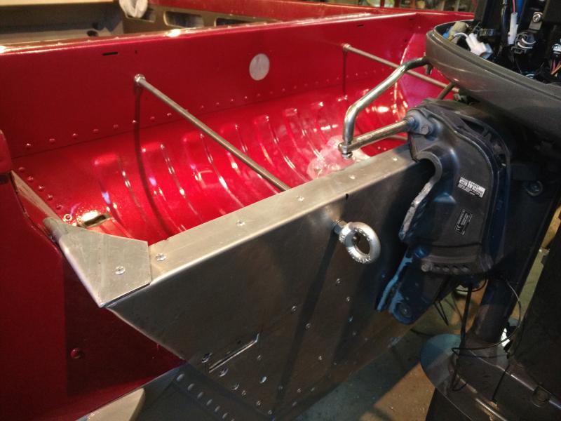

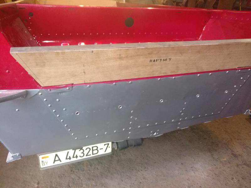

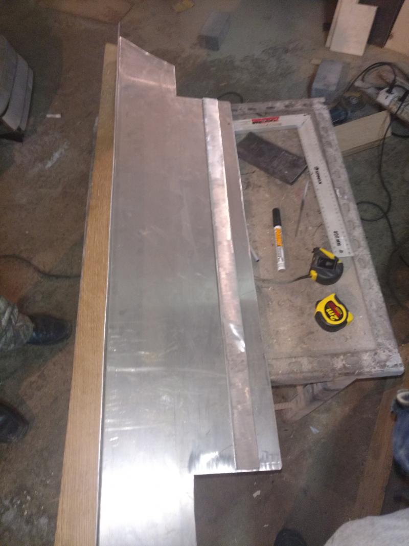

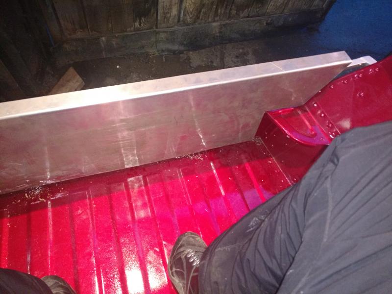

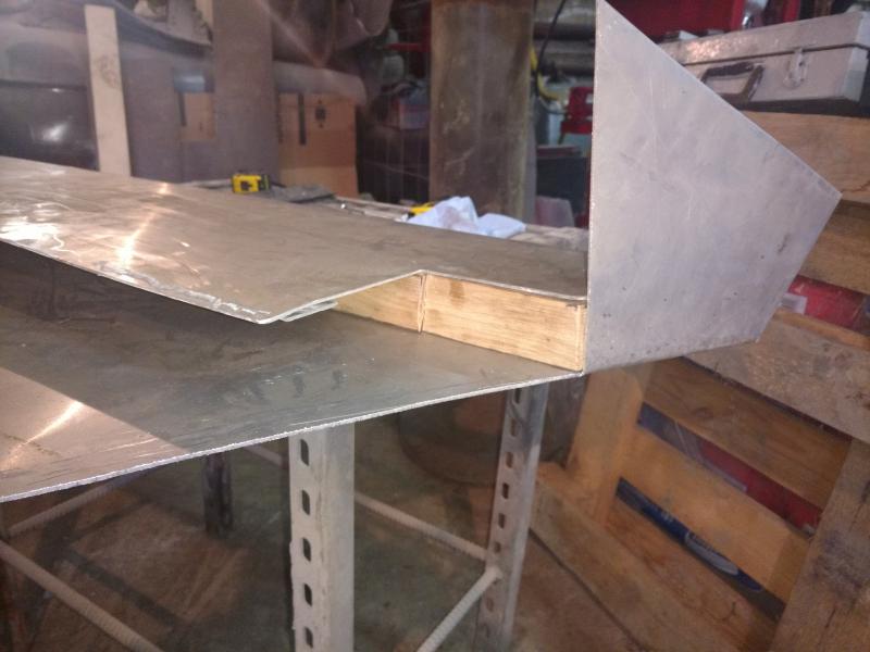

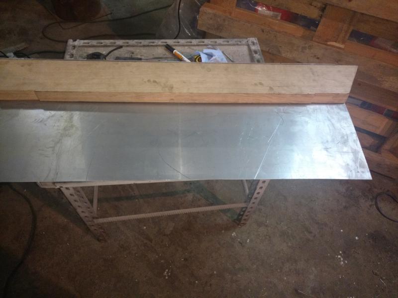

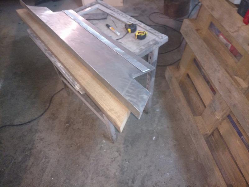

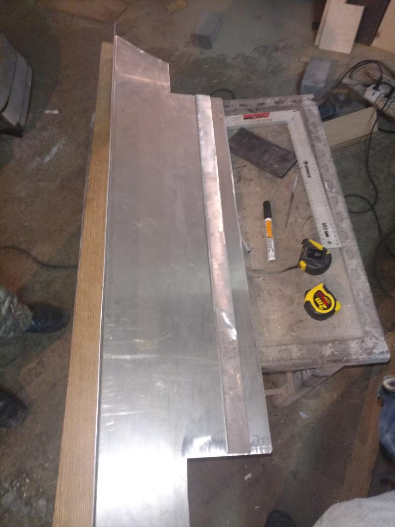

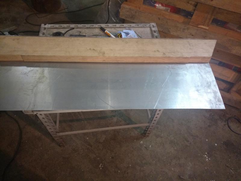

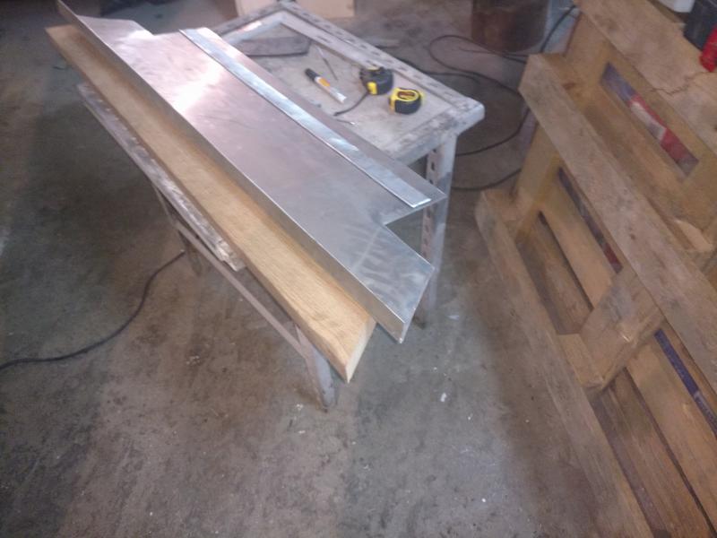

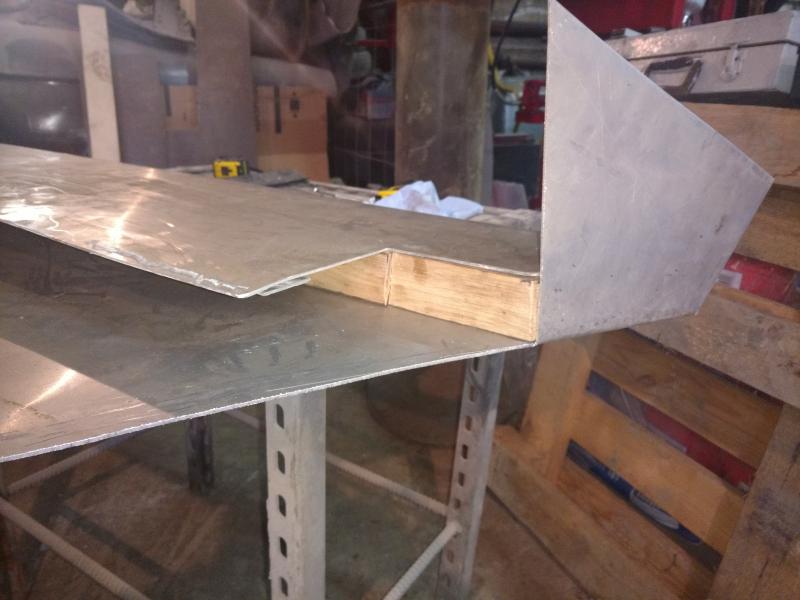

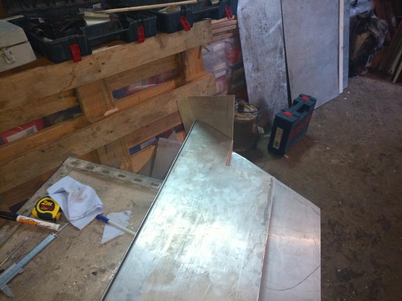

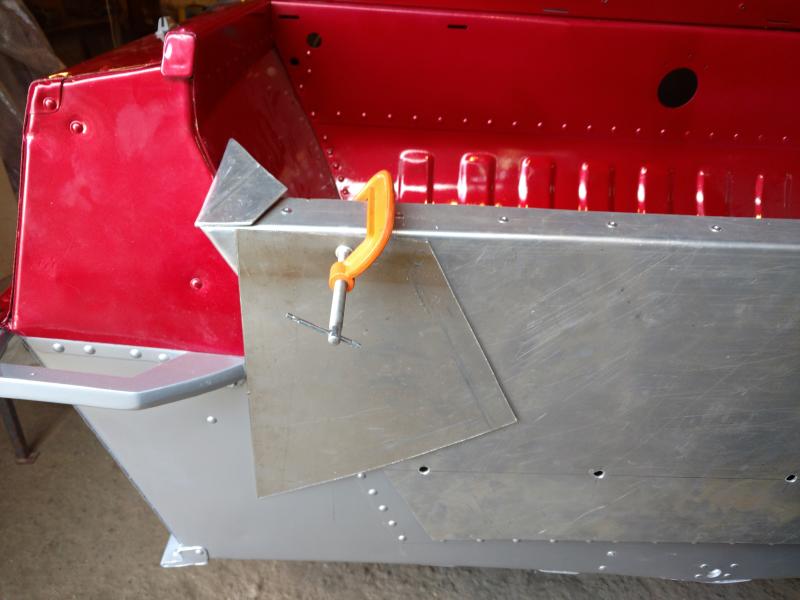

После длительного перерыва, наконец то попал в гараж. Решил что пора бы уже начинать делать транец, все раскроил, согнул и подогнал, но собрать во едино сегодня времени не хватило, завтра завершу начатое :)

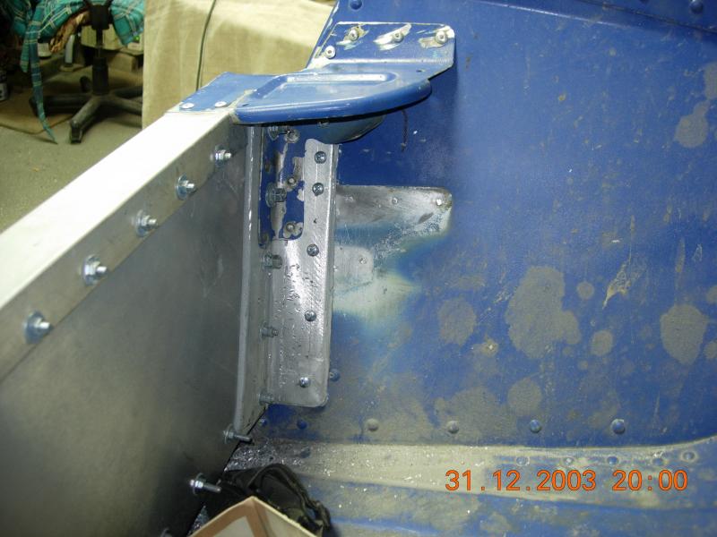

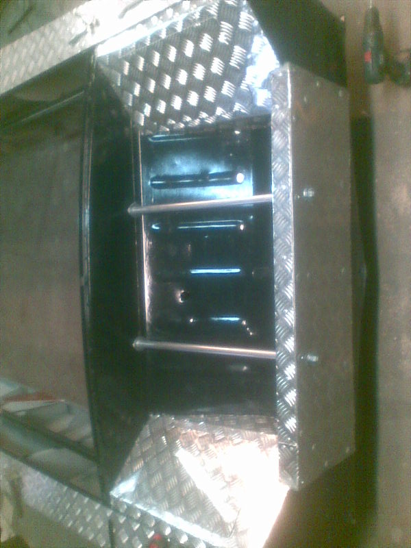

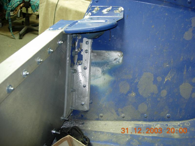

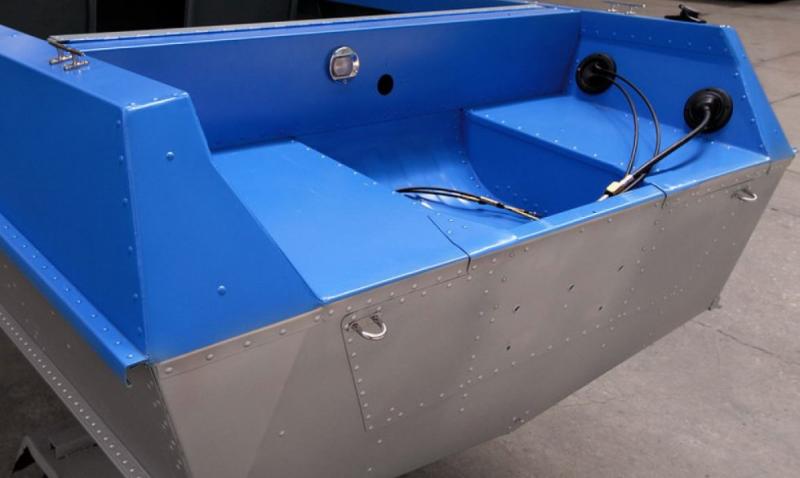

Василий, смотри какой хороший вариант есть.
На фото обычный усиленный транец, под S ногу, а у меня L нога.
Свой буду усиливать нержавеющими шпильками и двумя косынками, косынки видны на фото.
Тоже задумывался сделать такие короба для блоков плавучести, но потом почему-то передумал.

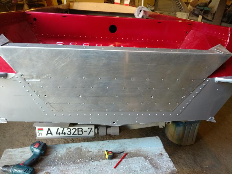

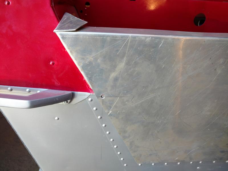

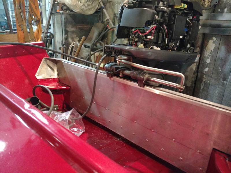

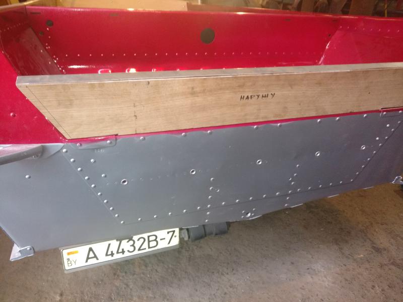

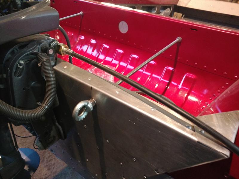

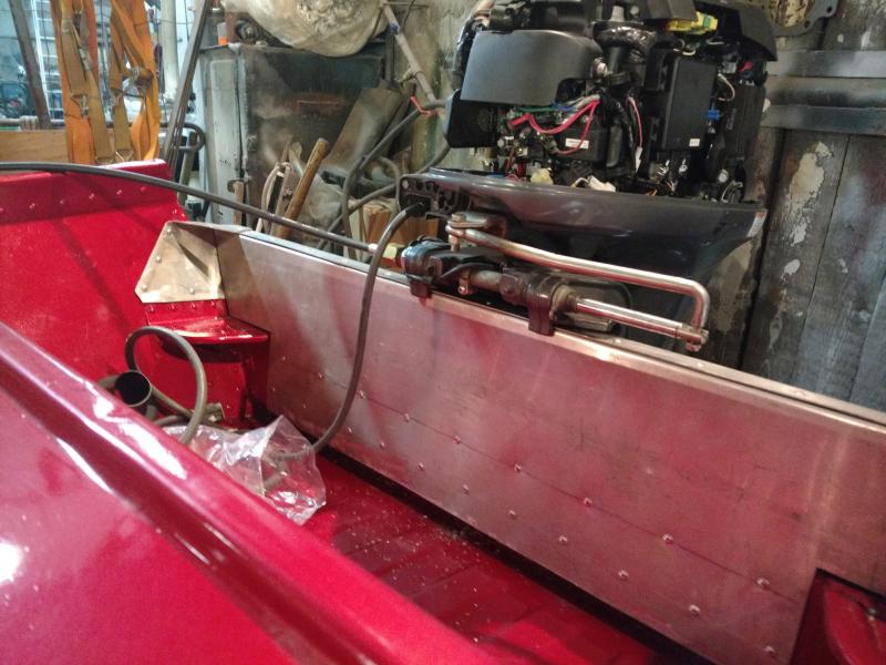

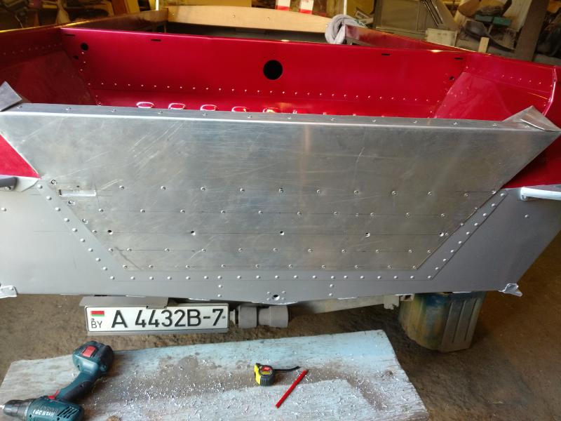

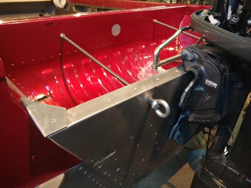

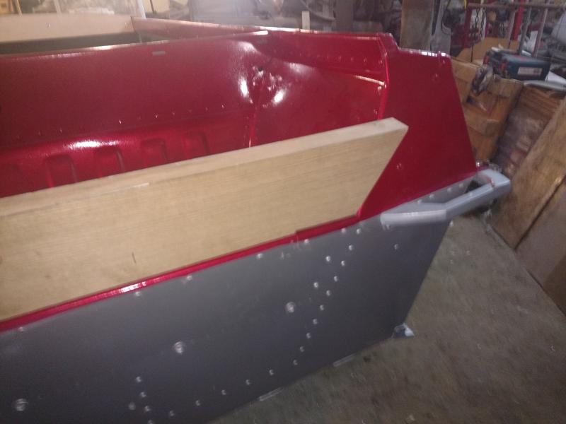

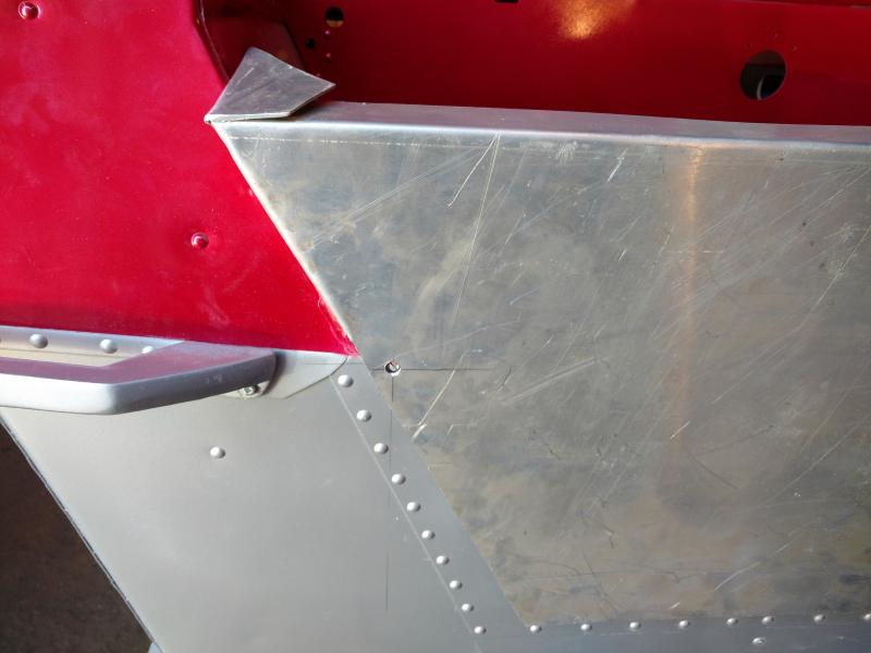

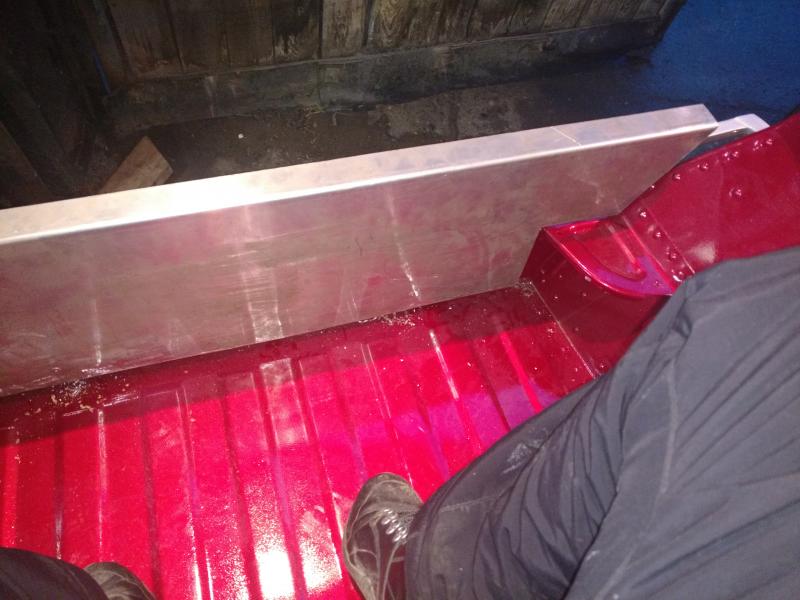

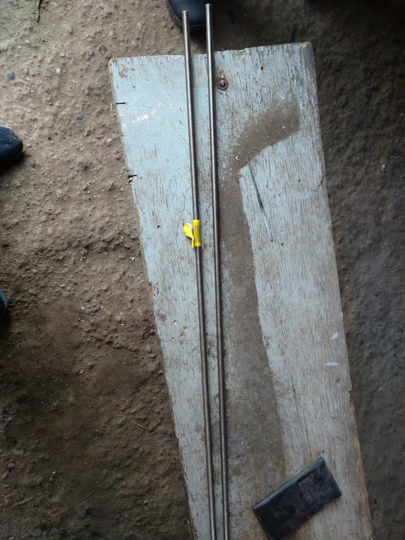

Ну вот наконец то работы с транцем завершены. Поднят, усилен, загерметизирован и стянут нержавеющими шпильками, в спинку заднего сиденья заложен аллюминиевый тавр ( профиль Т образного сечения ) к нему и притянул шпильки, фото тавра сделать забыл, но во время следующих работ обязательно сфоткаю.

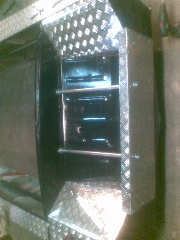

Хороший транец!Шпильки окультурить,хотя бы гофра трубу и будет супер!Хорошее решение с верхним креплением .Молодец! И выступ(с торца) закрыл и с корпусом лодки связал.Я делал немного по другому,но твоё решение проще.
27 096
2 147
Добротно, красиво!
Но.
Как в другой теме писал Дима (Ледник)
На шпильки одень люминевую трубку, а с торцов шайбы из нержи.
Шпилька работает на растяжение, а трубка на сжатие.
Мотор то телепает и взад и вперёд!
У меня вот шпильки изгибает, весной одену на шпильки трубки.

Ну что то типа вот так!
27 096
2 147
Ну да.

Да трубка это хорошее решение, но у меня на сжатие и растяжение так же помимо шпилек, работают боковые косынки, по типу заводских.
А вообще да, надо сразу не воде посмотреть нужно ли еще как либо усиливать транец.
Может я еще сделаю корпуса по бокам шпилек для блоков плавучести, тогда трубки на шпильках точно не будут нужны.
Да, именно о торцах долго думал, но на помощь пришли школьные уроки черчения :D

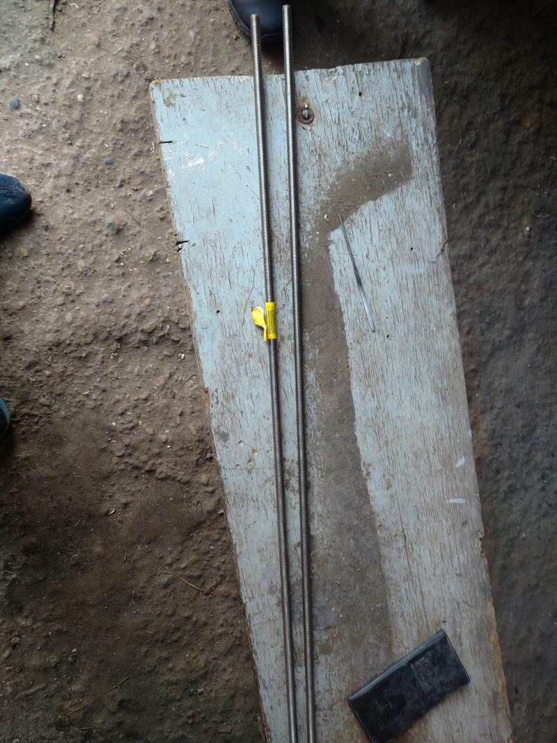

Шпильки из чистой нержи, мадэ ин жормани было написано ( в Беларуси блин своих шпилек из нержи нет, смех да и только ), поэтому думаю внешний блеск они не потеряют, но не будут ли тереться о них троса газ реверс, если да, то придется одевать на них садовый гофрированый шланг :(

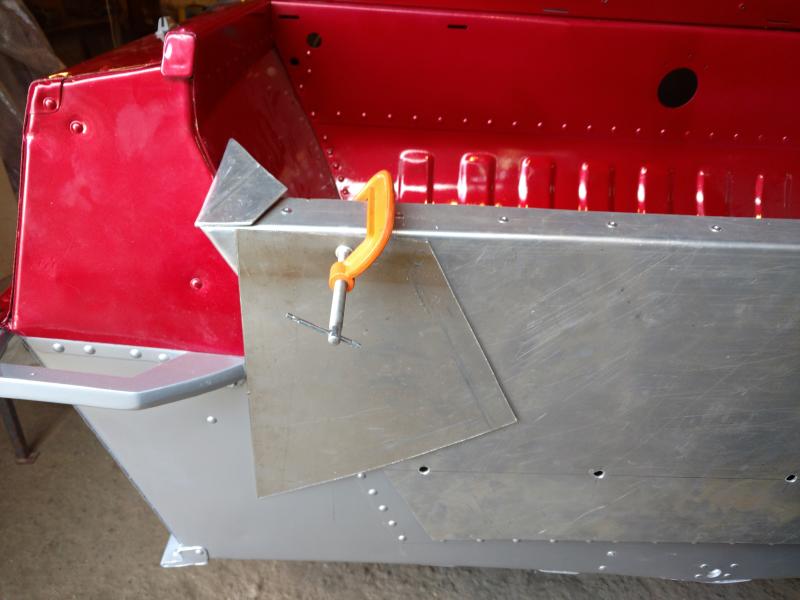

Василий! У тебя получился( из за мотора с 508 ногой) очень глубокий рецес(подмоторная ниша).Сделай как бы с двойным дном,уменьшив глубину и заложи его пеноплексом! Вот тебе и дополнительное усиление ,и дополнительный блок плавучисти.Одень на шпильки трубки и твои опасения по поводу тросов отпадут сами сабой! А поднятую часть транца я делал так;

Считаю трубки на шпильки это супер решение.
Минимум затрат и усилий и максимум эффекта!
Спасибо за хороший совет.
Уменьшая глубину рецесса, автоматически закрываются 5 дырок слива воды, и они переносятся естественно выше , а значит надо будет сверлить закладную доску, а это не есть хорошо, какой бы ни была там доска, а все равно воду в себя начнет подбирать и сгниет рано или поздно.
А по поводу трубок на шпильки, думаю действительно надену.

Arkanum сказал(а):
:) Вообще думка ни о чём! Сверлишь и с герметиком вставляешь трубочки из метоло пластиковой трубы.Легко развальцовывается! И вот у тебя новые сливные,и доска не гниёт! Нет трубы? Не беда.Можно из одноразовых шприцов колбы использовать с тем же успехом.Да и пяти штук многовато.Достаточно двух,трёх большего диаметра . :pardon:
