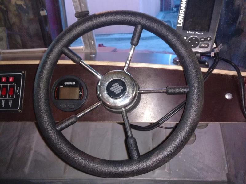

НУ и как обещал фото руля :)

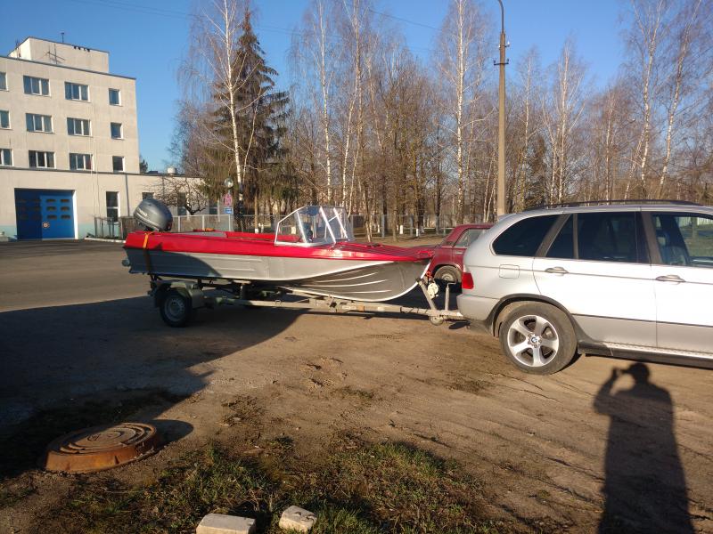

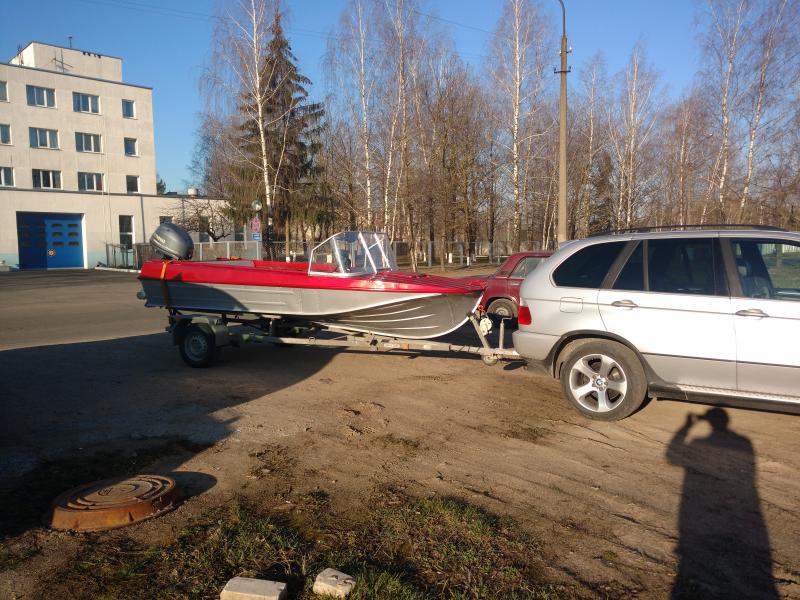

Во блин, выложил фото с техосмотром на лафет, а не на лодку)))
Ага.. и судовой на всеобщее обозрение со всеми данными - мечта афериста :D ...
Я поправил фотку.. в следующий раз повнимательнее надо ;)

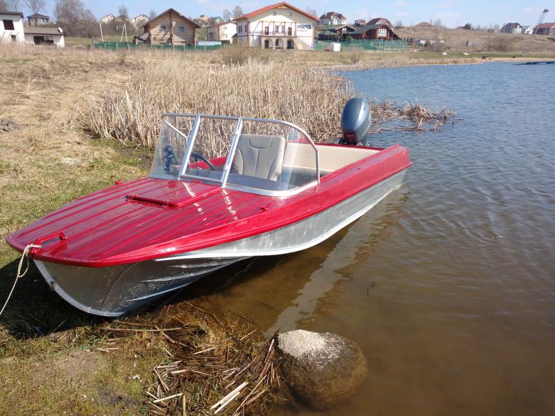

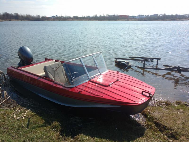

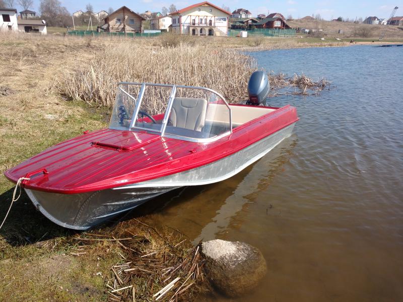

И так произведен первый спуск, как правило с шампанским!!! Работой доволен, но надо кое что переделать, ну куда же без этого :pardon: По замерам 5200 оборотов макс, 47,5 км в час, в поворотах прохваты, да вздравствует опускание мотора пониже :D

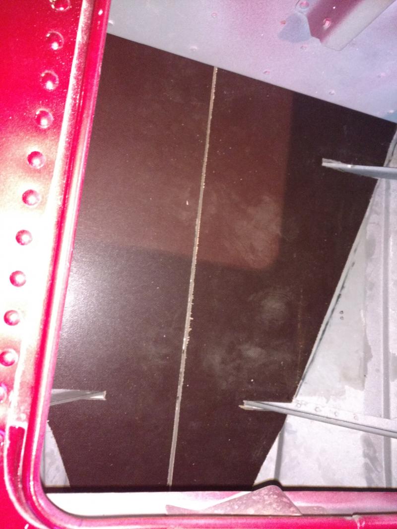

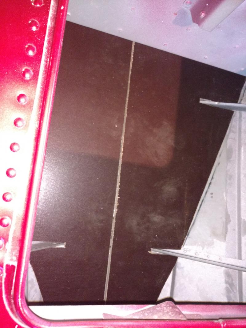

Василий, слани в люке будут двигаться, если обе половинки не закреплены, это всё пройдено. Я сделал одну цельную и никаких проблем. Или сделай на одну половину снизу упор для второй, и от прогиба спасёт, и как бы замок получится.
Василий, по фото не могу узнать водоем, где проходил пробный пуск. Птичь?
Кстати, у меня на "Казанке 5М4" под "Ямахой F40" тоже прохваты были. И была несколько раз ситуация, когда бросало из стороны в стороны. Причину не знаю. Особенно, при прохождении чужой кильватерной волны под пологим углом.
Слани не двигаются, но они будут приклепаны на всякий случай, а цельная не влезает в люк, я делал длинные до самого киля.

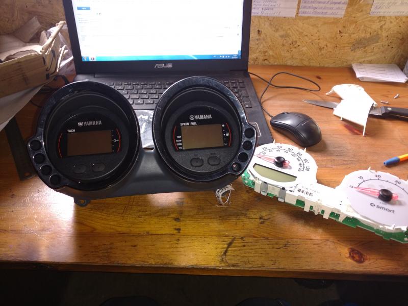

И так, после испытания на воде, было принято решение о переделке передней консоли, в силу нагруженности оной приборами, магнитолами и переключателями, руль пришлось поставить не напротив сидения, что оказалось не удобно при плавании, так что решил перенести приборы наверх и поставить ихпрямо над рулем, а сам руль сместить левее :? Вот какая получилась приборочка :)

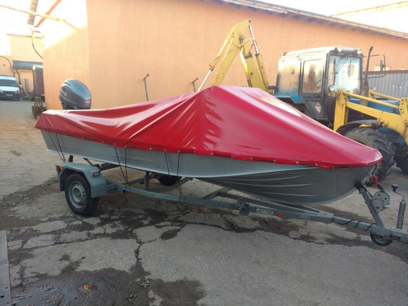

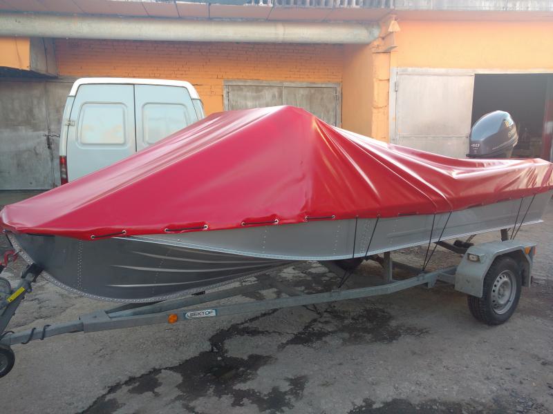

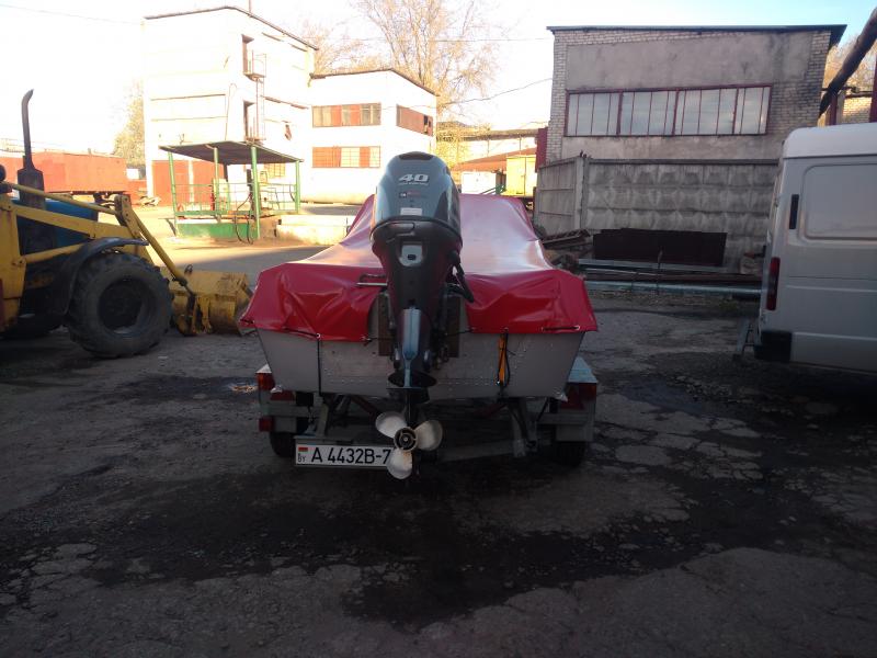

Очередной подарок себе любимому и моей Тортуге )
Подарок себе, а жена тоже в восторге, идилия))))
Василий, сам тент делал, или заказывал где? Интересуюсь потому что имею подобный материал, хочу что-то аналогичное сделать, с технологией пайки таких тентов знаком. Если сам, то как раскраивал?
11 476
5 088
timontiy сказал(а):
Сделай сначала с целофановой пленки,по ней и раскроиш.

timontiy сказал(а):
Заказывал.
Если хочешь сделать сам, то сначала сделай лекала из чернового материала, а потом уже берись за пвх.

Сколько стоит тент?
Я тоже собирался заказывать, но 180$ меня совсем не обрадовало.
В итоге сделал сам из рекламного банера. Люверсы друг насыпал, резинка была. Бюджет 15$ и вечером обмыли с друзьями работу.
