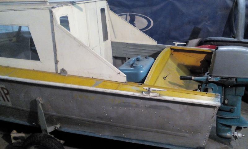

Oleg_samara
18.01.2017
2 890
2 467

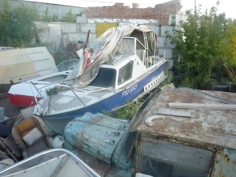

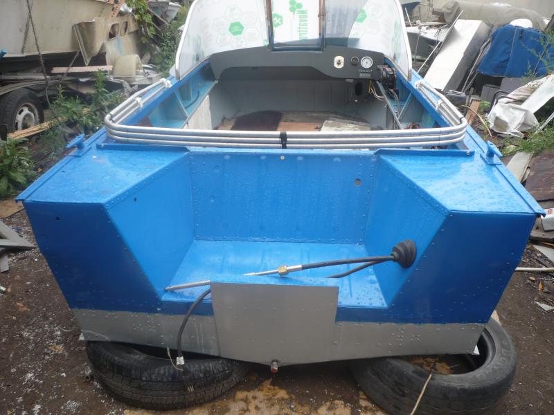

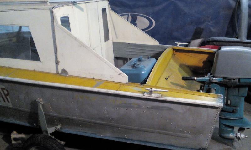

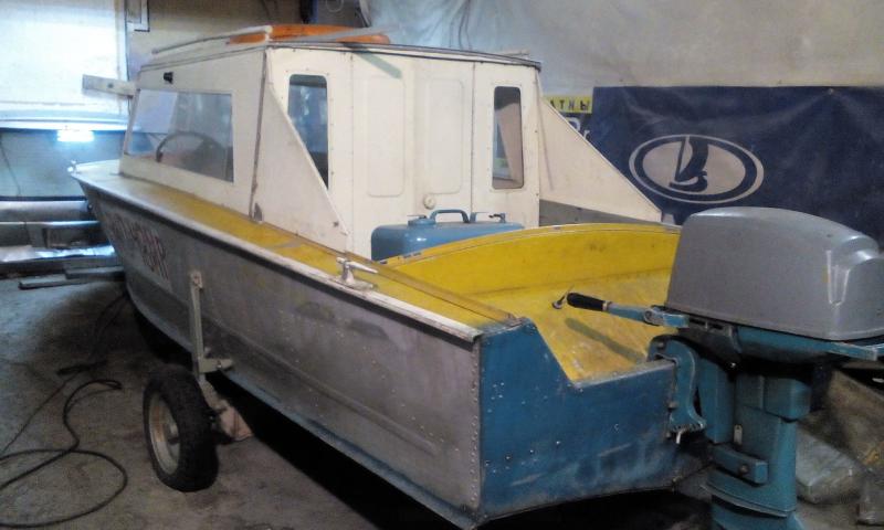

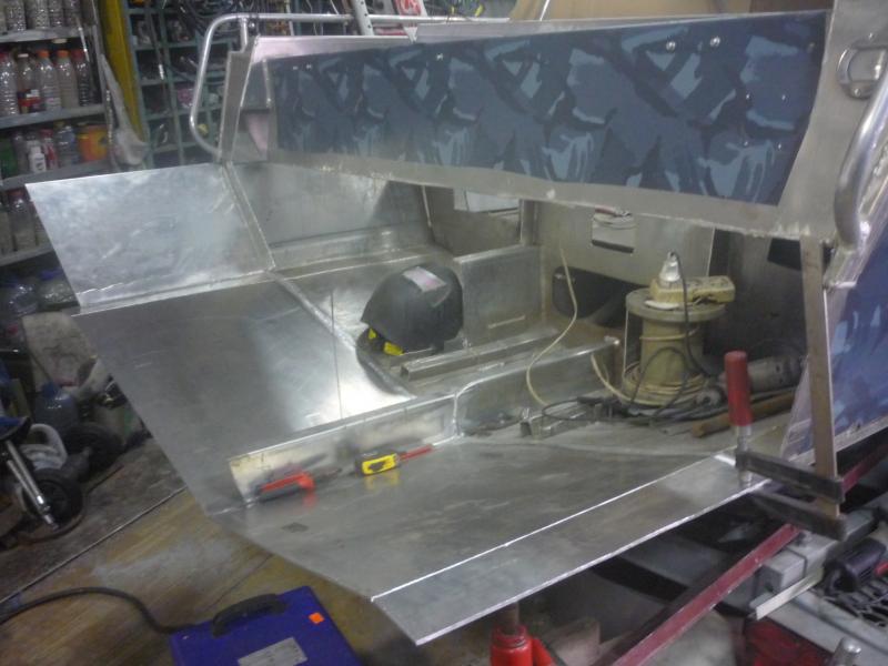

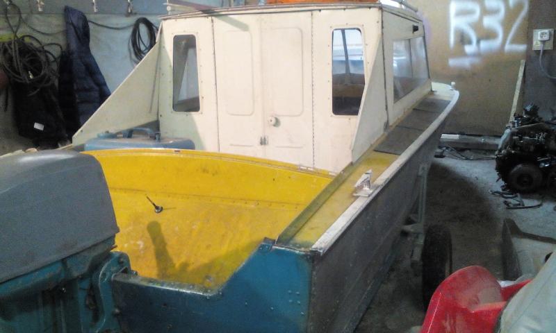

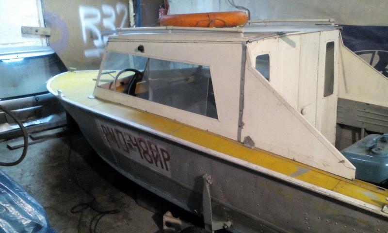

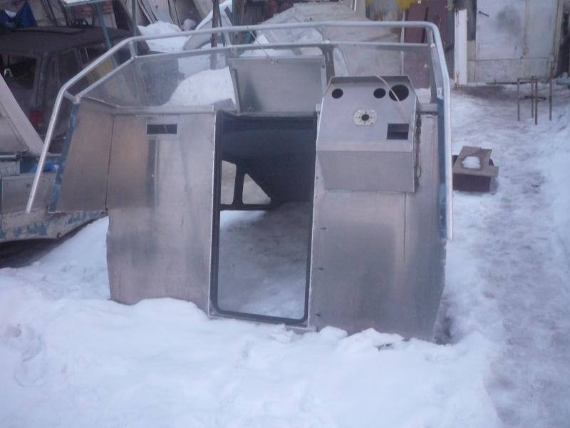

Сложной задачкой решили заняться .У меня проще , мелкий тюнинг на ФИШЛАЙНЕ, меняю каюту (это на выброс) на полурубку-кабину с проходом в нос , с вырезанным сомоотливным носом и плавучим выносным транцем на 550 мм по всей ширине лодки .

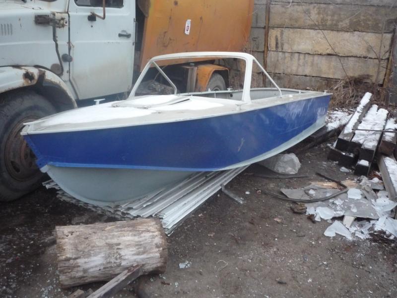

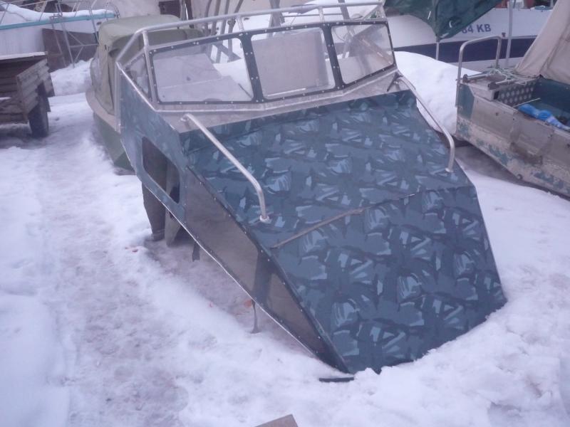

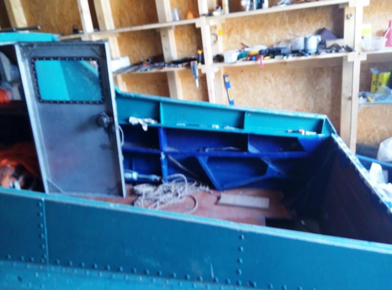

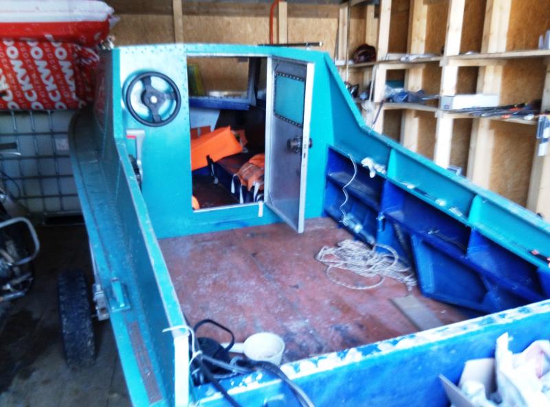

Написал сообщение, а картинку приложить не получилось. Картинки оказывается загружаются здесь. Я себе Прогресс так сделал.
Oleg_samara
18.01.2017
2 890
2 467
Евгений0898 сказал(а):
Олег, серьёзное дело вы затеяли. У меня всё куда проще, в том числе и по размеру. Ваш теплоход куда больше Прогресса по размерам, поэтому имеет смысл вложиться и сделать рубку удобную именно для себя. Возможность такая есть. Бог в помощь, как говорится.

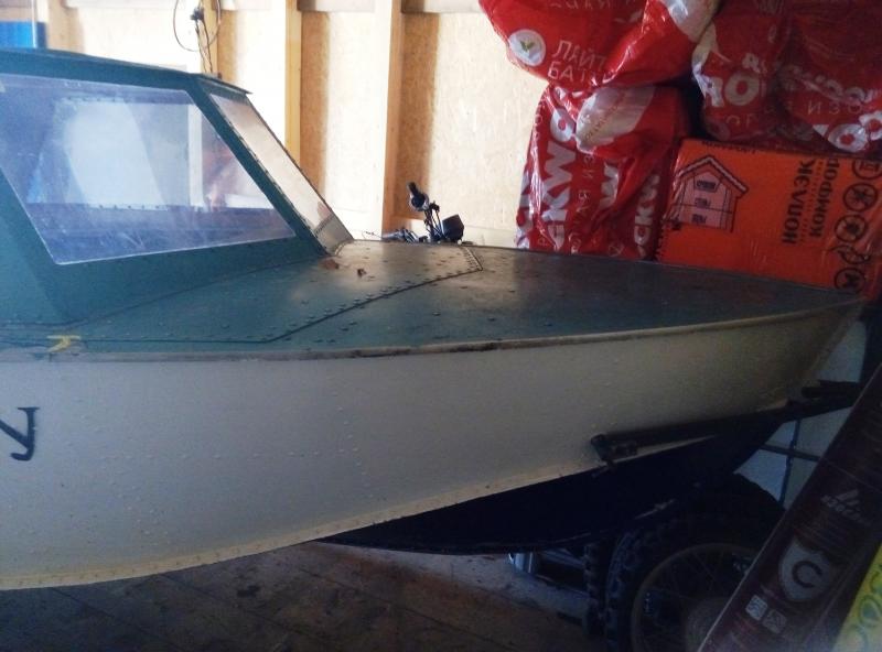

Как раз с большими размерами проще , это я когда каюту на Казанке 2 М делал понял , весной фотки сделаю , под банером закутана . Вот и родилась пока не воплощенная идея использовать лобовик каюты или кабины на лодку от ВАЗ 21012 заднюю часть с открывающимся стеклом , даже купил часть задка подобного Опеля, но руки не доходят ,а идея прохода позволит расширить каюту за счет уже не нужных потопчин , .

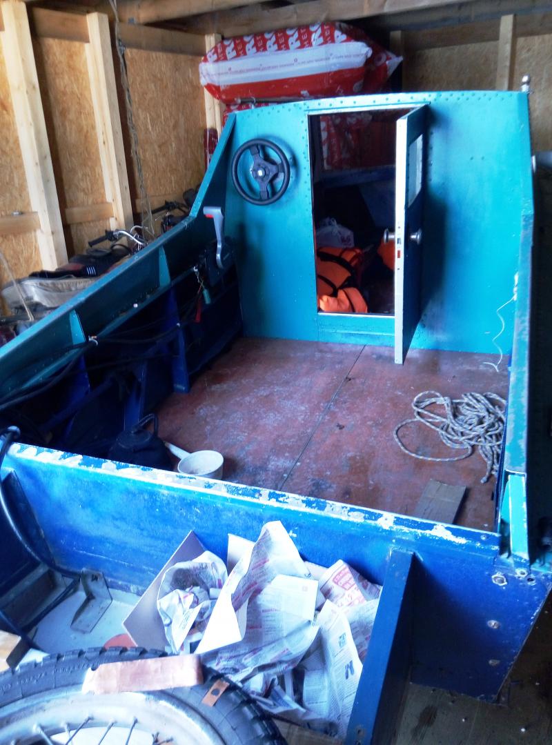

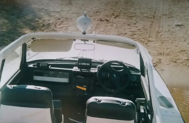

С каютой на лодке в размере прогресса всё равно туго получается или каюта тесная или на открытой части места почти нет. Себе хотел полу рубку сделать над передними сидениями, при этом раздумывал - сделать пост управления на штатном месте или стоячий за спинкой переднего, тоже кусок кузова от машины привёз , стекло , крыша по средние стойки, переходник почти изготовил, дней 10 примерял, думал, потом выкинул нафиг всё обратно. Тесно , неудобно не практично. Лодка в таком размере - как кабриолет в хорошую погоду с опущенным верхом, в плохую мягким тентом пере кантоваться можно. Всё таки если жёсткая каюта необходима лучше что то в следующем размере присмотреть. Из этого размера на мой взгляд приемлемый вариант -Череповецкая SF -460.
Хотя приемлемый вариант для прогресса есть, но он требует определённых трудозатрат, инструмента , умения работать с ним, не говоря уже о материальной стороне. Здесь уже где то фотки выкладывал, но повторюсь - вот прогресс4 моего знакомого, единственно ИМХО возможность получить достойную каюту вырезать нос, сместить рубку туда оставив небольшой бак, а сзади удалить рецес с перегородкой, поставить выносной транец а-ля К2. Тогда ют станет почти такого размера как обычный салон на прогрессе. Ну или опять таки вырезать нос и попробовать повторить компоновку SF -460.

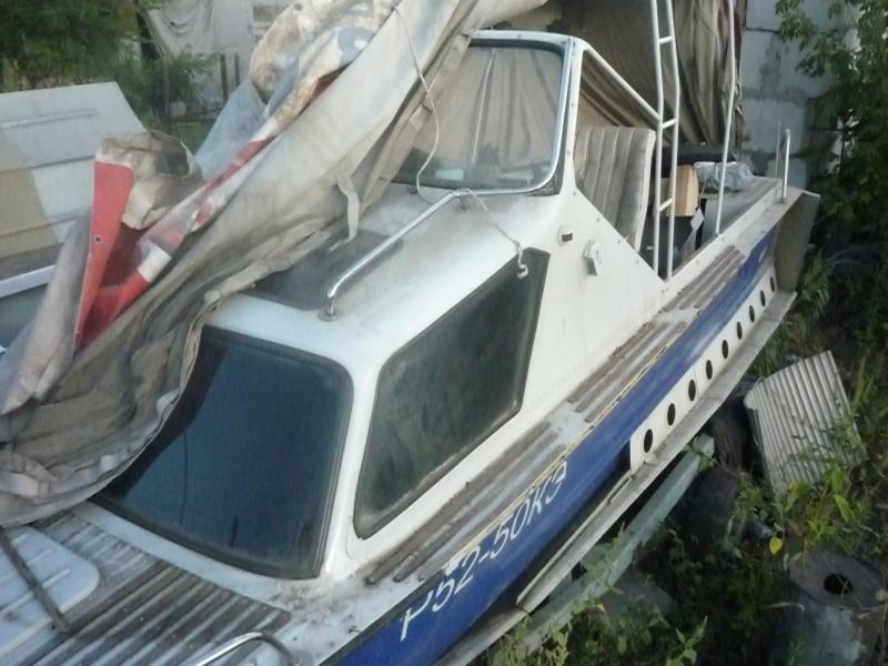

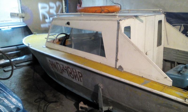

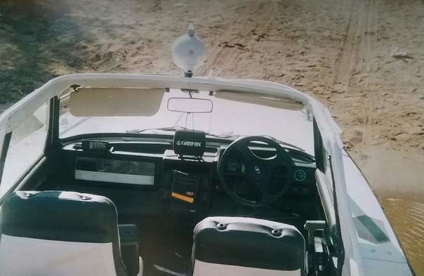

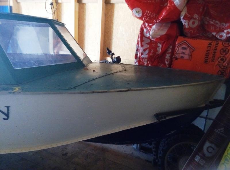

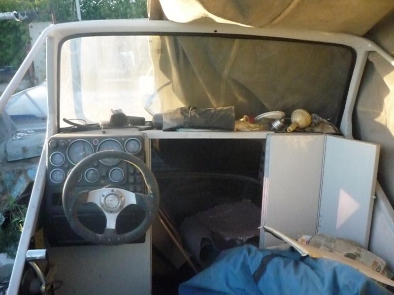

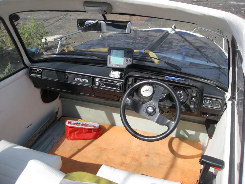

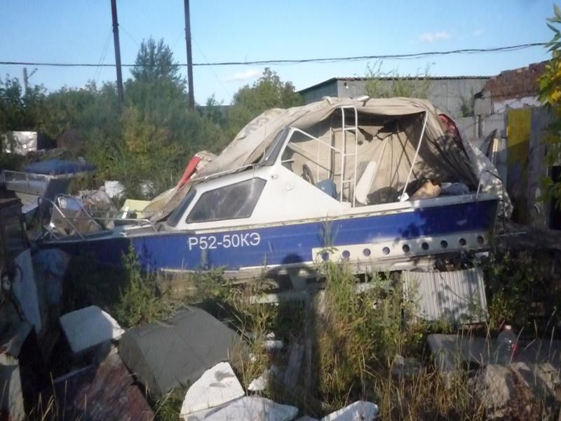

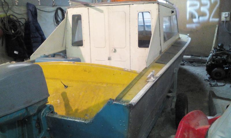

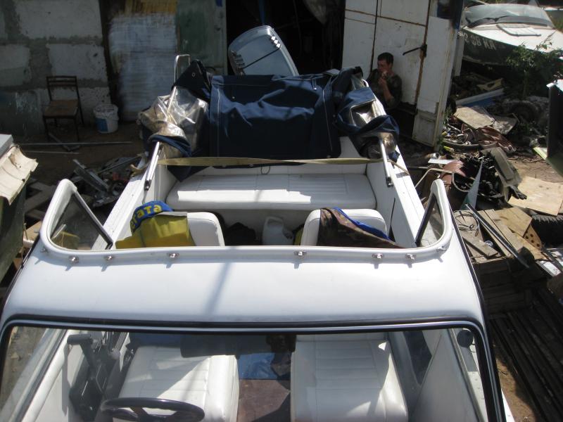

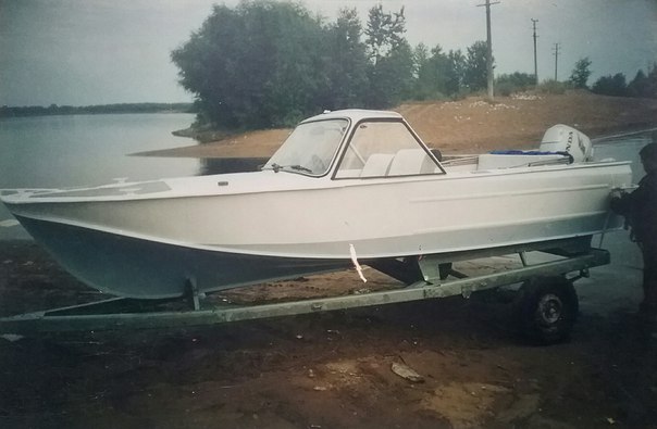

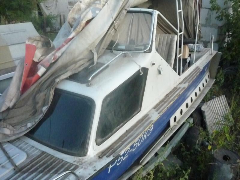

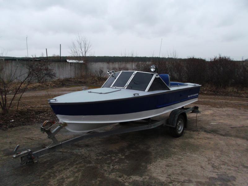

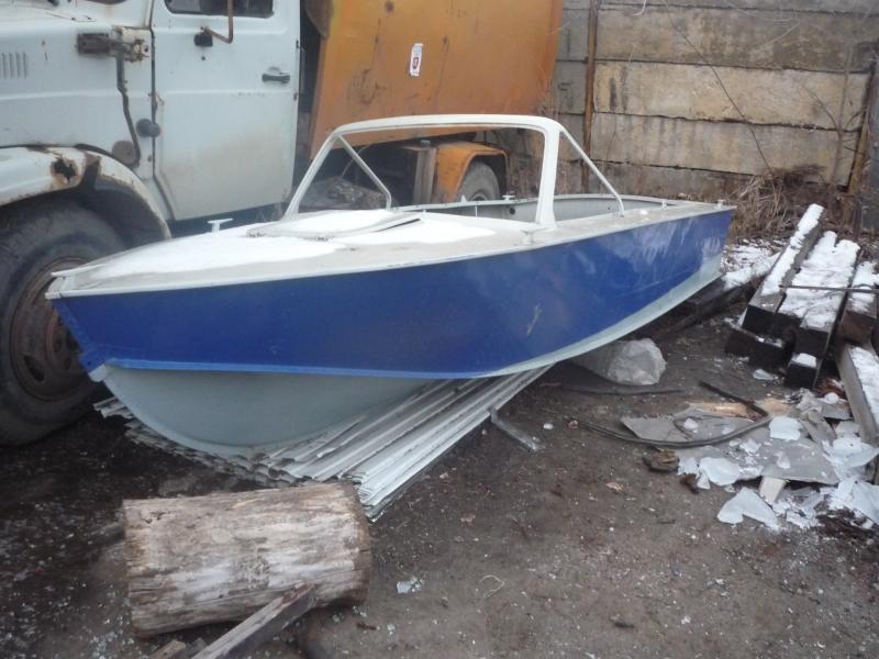

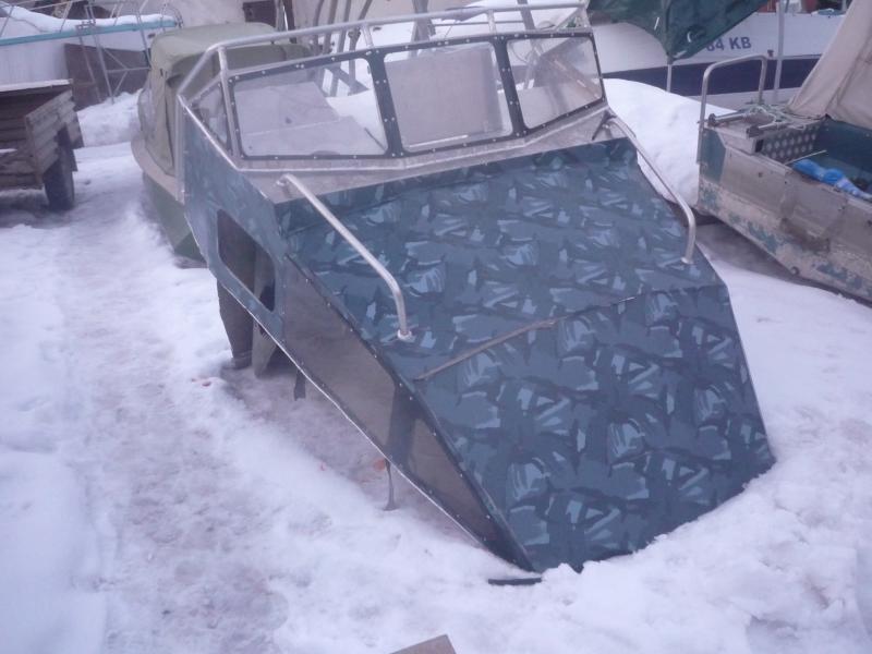

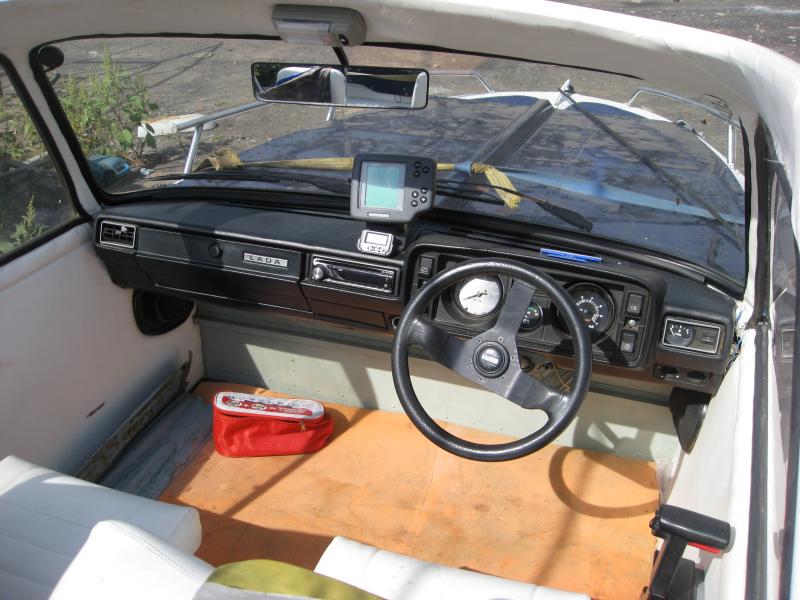

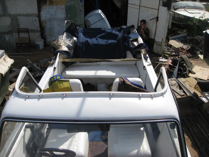

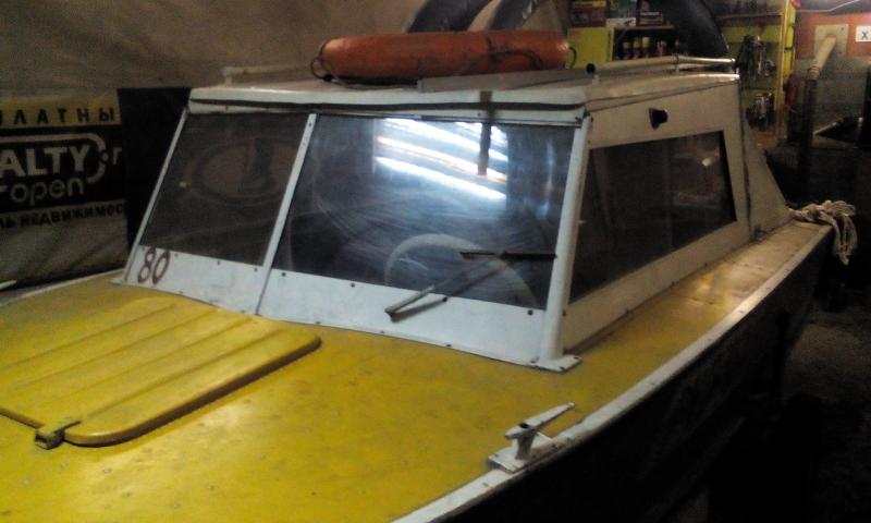

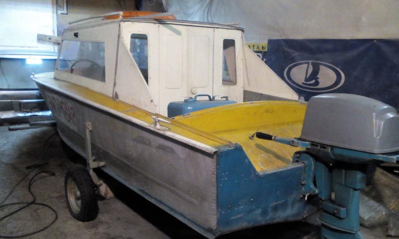

Вот моя каютная Казанка с лобовыми рамками и стеклами от классики , весной лучше фотки сделаю , вес там не очень большой по железу за счет толщины , стекло согласен тяжелее . придется экономить вес в других местах , плюсы стекла оправдывают его установку .По поводу форм - вкусы у всех разные , мне округлые формы предпочтительнее, по этому и 12 , идеал форм это женьщина . Лобовик на Прогрессе .
Андрей ГАВАНЬ
04.04.2016
268
17
Амур-3 (был), Прог 4 (был), Шторм есть
Яма 40 VEOS (был), Суза 115
Oleg_samara сказал(а):
мне округлые формы предпочтительнее, по этому и 12 , идеал форм это женьщина.
Если в идеалах женщин, мнения сильно расходятся, то мнения о "красоте" такой Казанки, лежат в разных измерениях галактики. ИМХО так изуродовать хороший корабь!, у меня бы ни какая часть телы не поднялась.

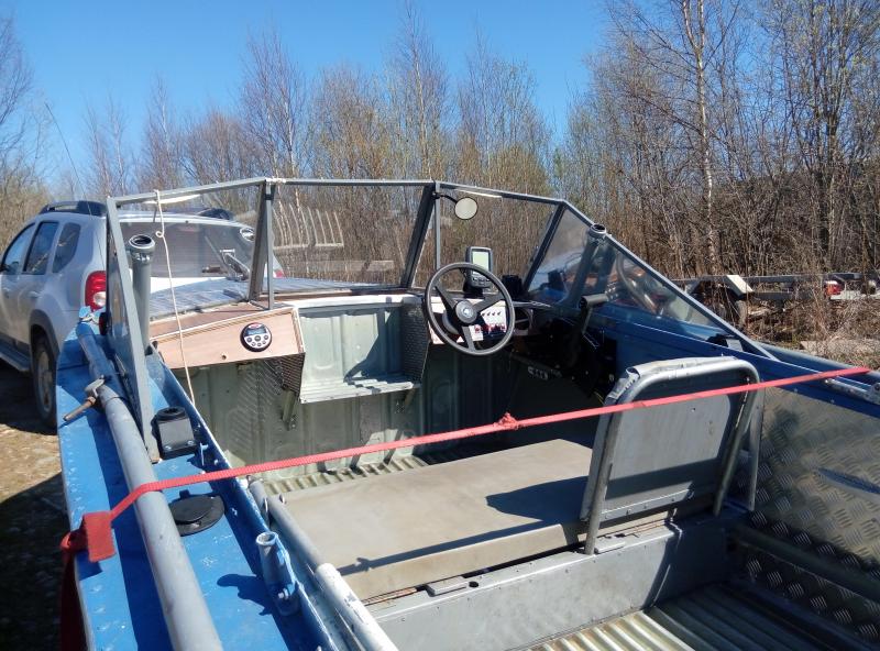

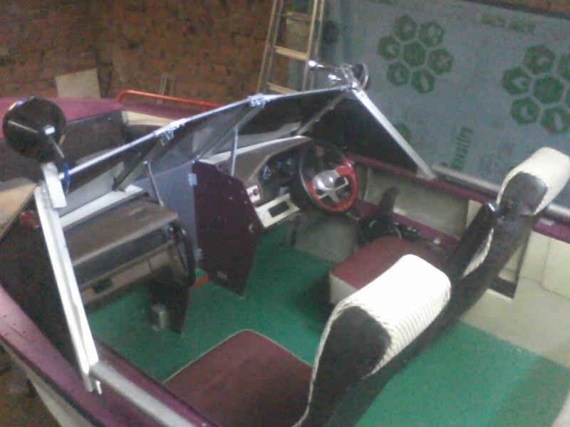

я при своих экспериментах на своём П2М тоже почти так же сделал как на последней фотке с белой казанкой, и сидения практически такие же , только крыша длиннее была см на 15-20 и стойки задние соответственно не косые а прямые. Но на стадии примерки по залезал на сидение - по вылезал, и снял всё нафиг, тесно быстро не выскочишь и не залезешь обратно к рулю с машинкой, на бак совсем вылезать не удобно, получился 2-х местный грузовой челнок для плохой, дождливой погоды. В общем лично мне , для моих эксплуатационных потребностей такая компоновка в таком размере , да ещё с автомобильными сидениями не понравилась.

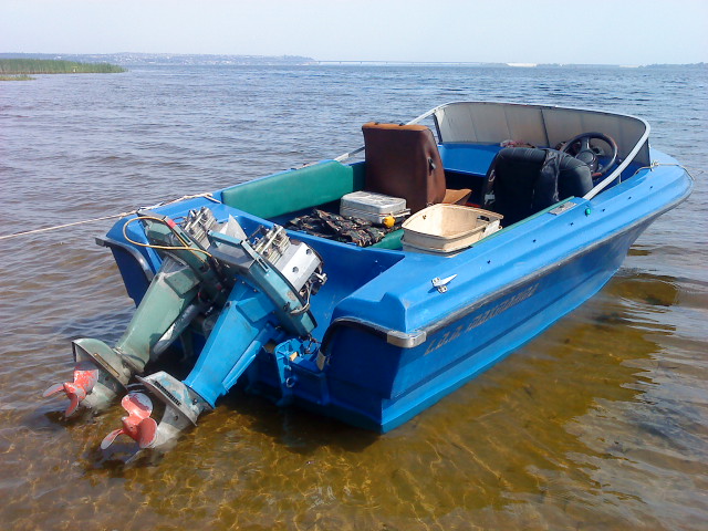

ИМХО с автомобильными сиденьями в размерности Прогресса априори вообще никак не может понравится.. ширина кокпита минимум должна быть 1,5 метра
Вот на моём Нептуне стояли от Фолькса

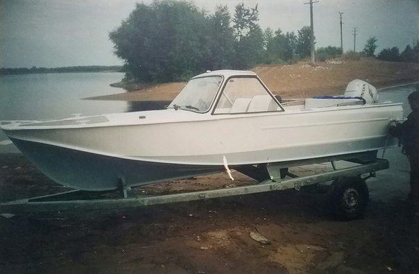

Олегу Самара. Лобовик на Прогрессе смотрится весьма органично, но я бы предпочел стекло с калиткой. В случае лобового стекла без крыши я бы ограничился оргстеклом, так как предпочитаю делать стекло так, что бы смотреть при движении чуть поверх рамки. Поэтому прозрачность стекла роли не играет. Кроме того акрил значительно легче. А тонировка не понты, а необходимость. Когда вечером идём вверх по течению солнце находится прямо перед глазами и приходится прятаться за стекло.

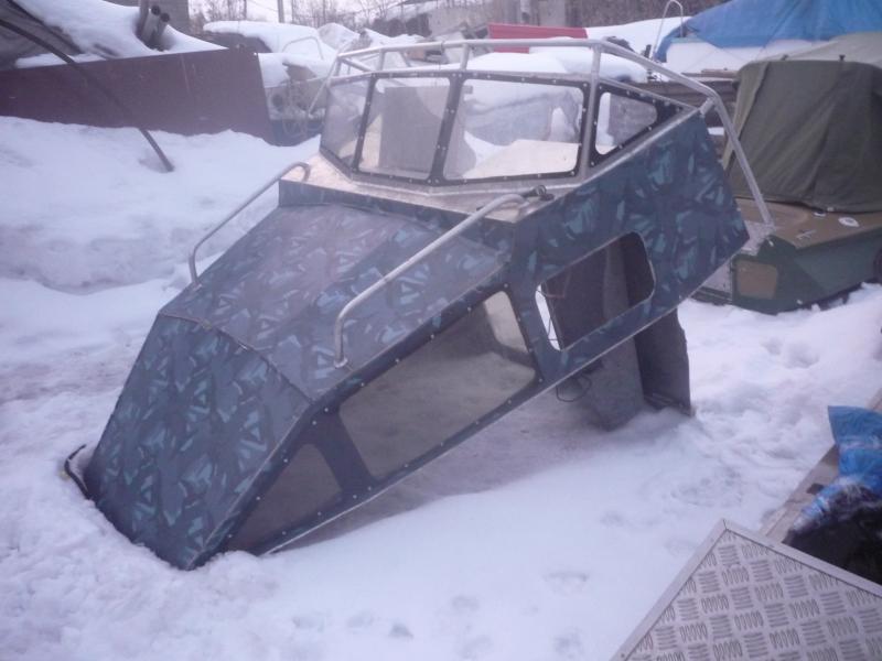

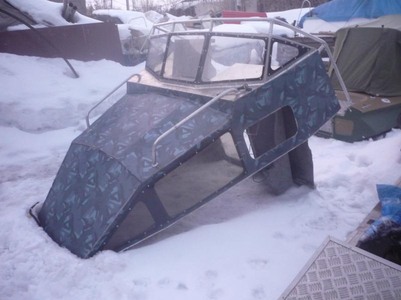

Сергей крыша вырезается и рулить даже стоя можно .

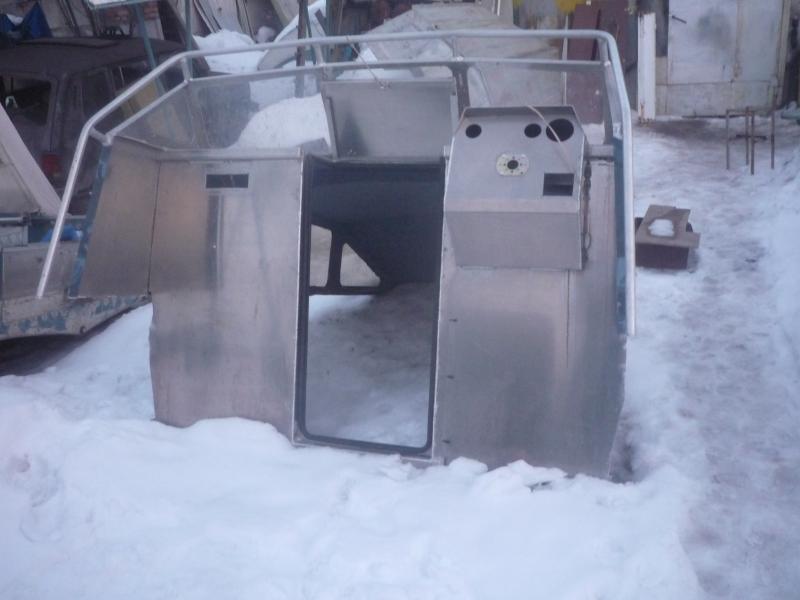

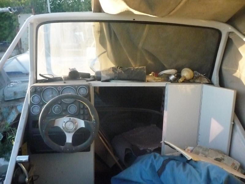

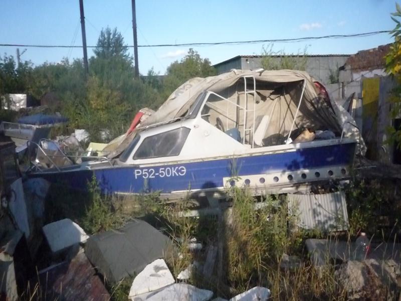

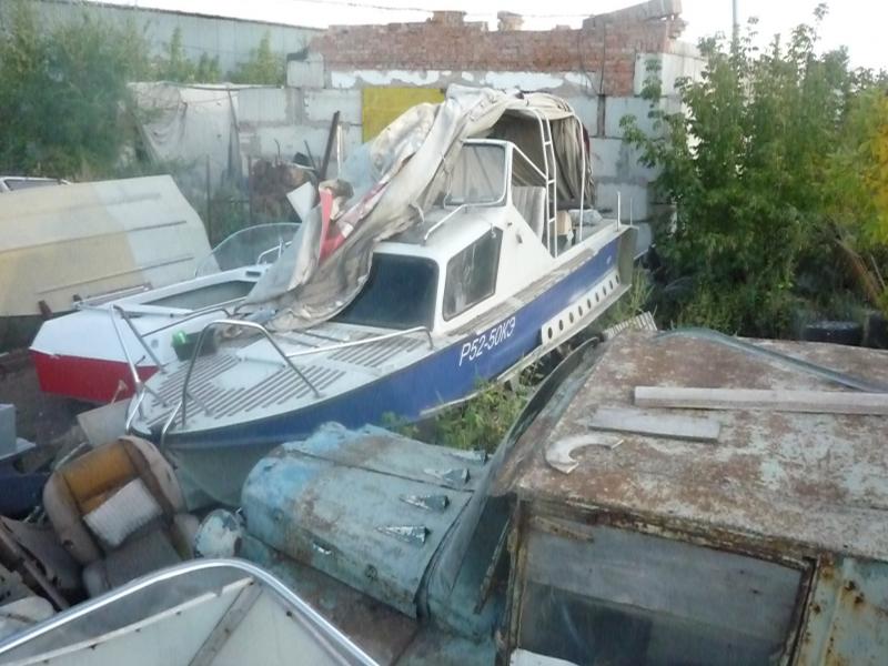

Жень были и такие варианты .
niki73
06.05.2011
404
23
35 регион
WindBoat 45 DCM
Mercury ME F 25 ELPT EFI

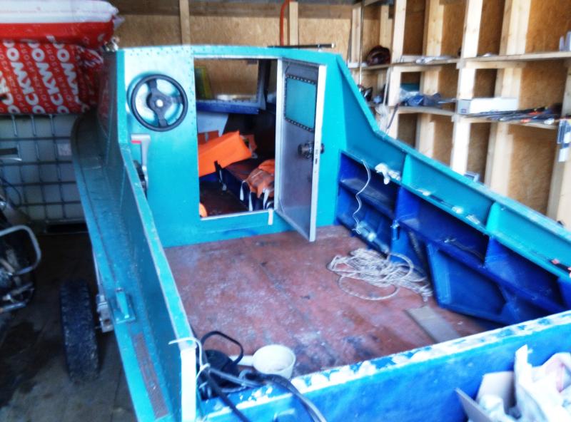

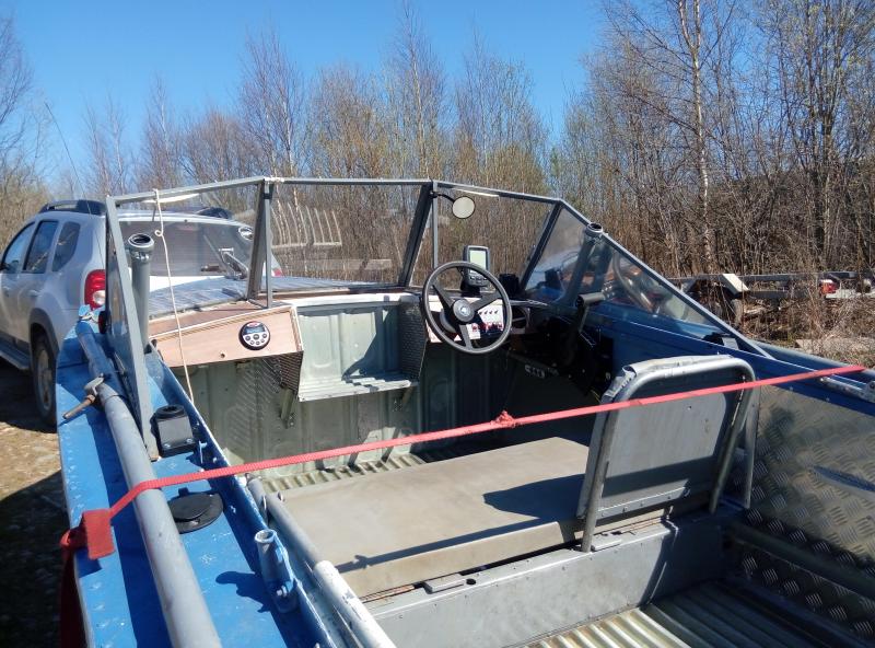

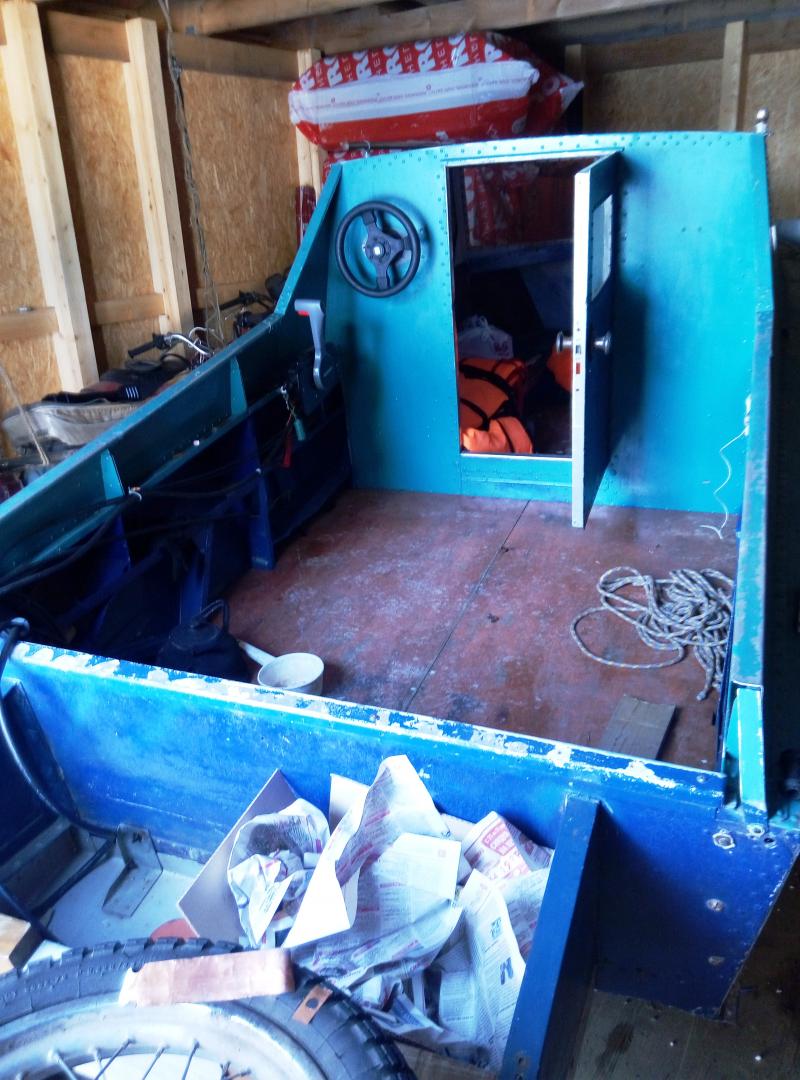

Ну я же написал ИМХО, мне по моим условиям авто стекло не понравилось, сделал так, с калиткой

А что, интересный вариант. Быть может под мои хотелки и не нужна полностью закрытая рубка - я же не собираюсь кататься до ледостава. Зато закрывшись от ветра можно быть на воде до сентября. На днях этот вопрос серьёзно обдумаю. спасибо за идею.

По моему чем и хороша дюралевая лодка, что на ней по тонкому льду двигаться можно , а лед на леске спининга замерзает - это норма , хотя я не фанатик , комфорт люблю , делаешь один раз ,а пользуешся долгое время . по этому по мне лучше делать малость дольше и лучше ,чем быстро и кое как , быстро и хорошо редко получается , при чем львиное время уходит на придумку и обсасывании технологии конструкции , что бы по возможности почти все предусмотреть . Форум сокращает время на этом этапе .
Сергей стекло с калиткой мне тоже нравиться , это позволило расширить салон за счет уже не используемых потопчин .
9 551
4 752

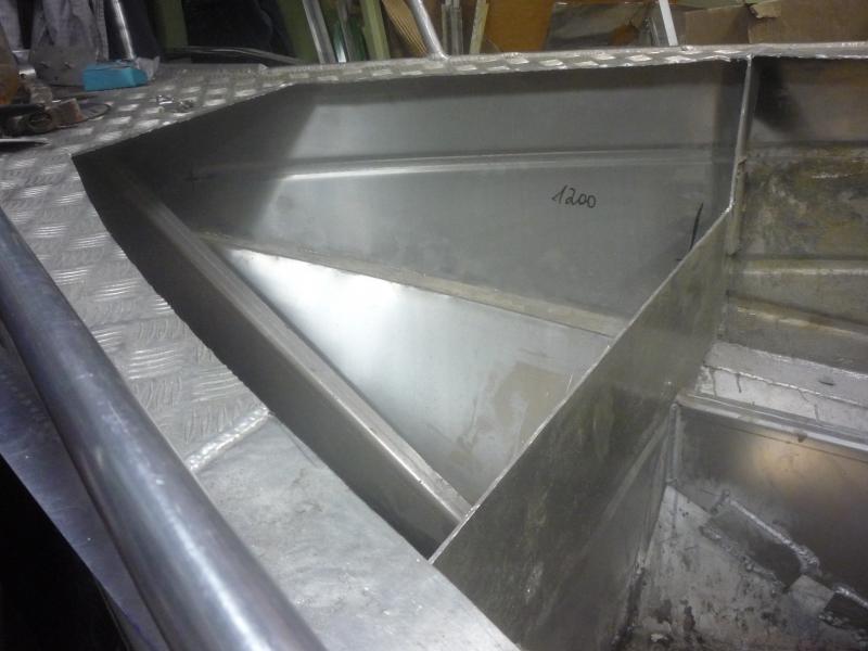

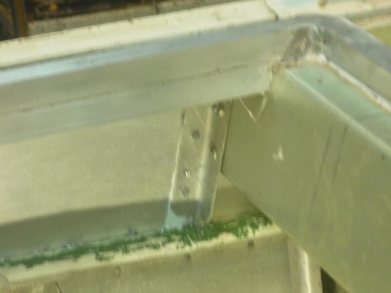

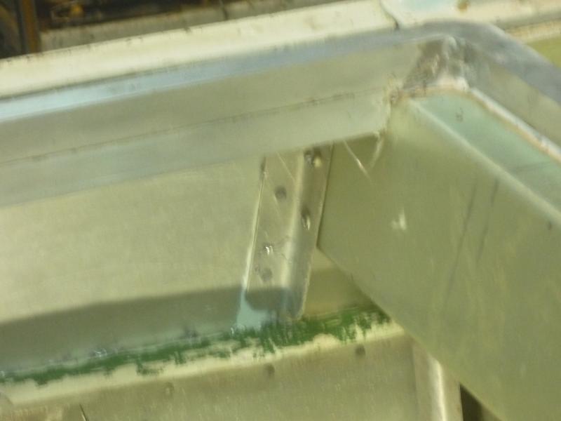

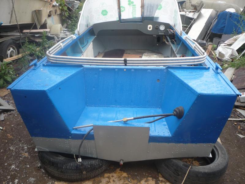

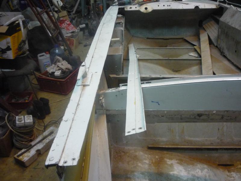

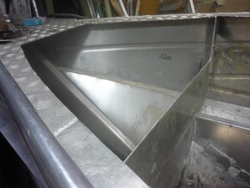

Олег! Вот смотрю на твои работы.Вроде всё хорошо и свой стиль в походе ко многим вопросам виден,но чешется вопрос на языке.Почему при подъёме транцев делаешь подъём только под двигатель?По моему самое уязвимое место на излом.Да и выглядит как полумера,но это моё мнение.
20 672
1 040
Подумалось о том же. А может изнутри уголки усиления стоят. Просто их не видно.
9 551
4 752
:? Никакие уголки не заменят целостности конструкции. Они (уголки) могут только укрепить.Я так думаю.Подождём пока Олег объяснит. :unknown:
