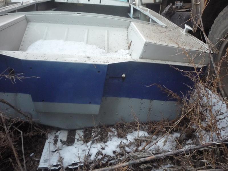

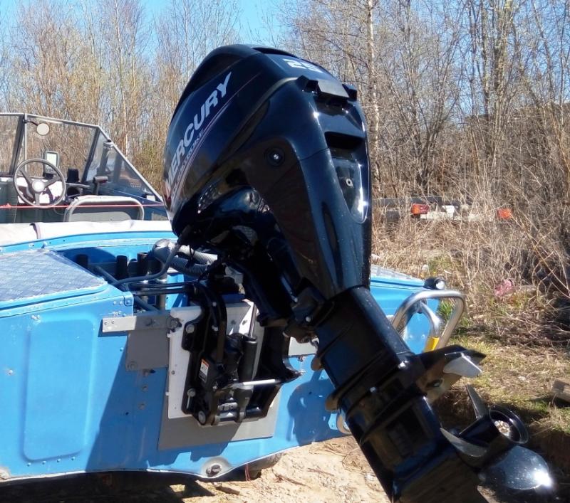

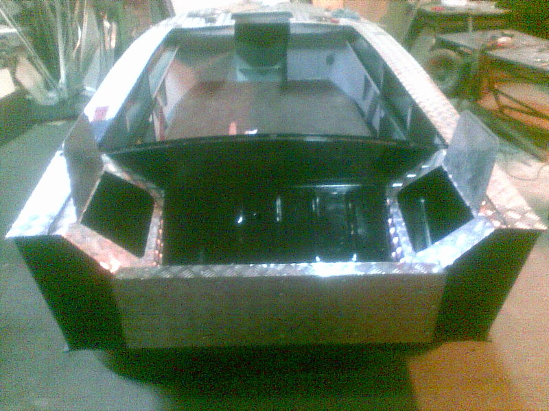

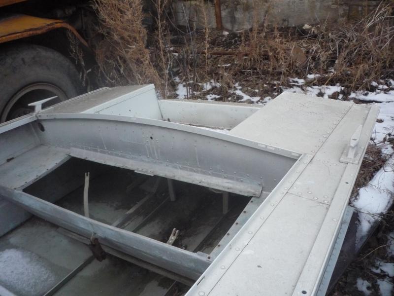

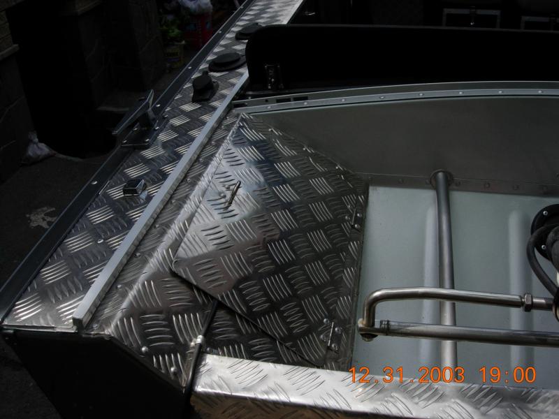

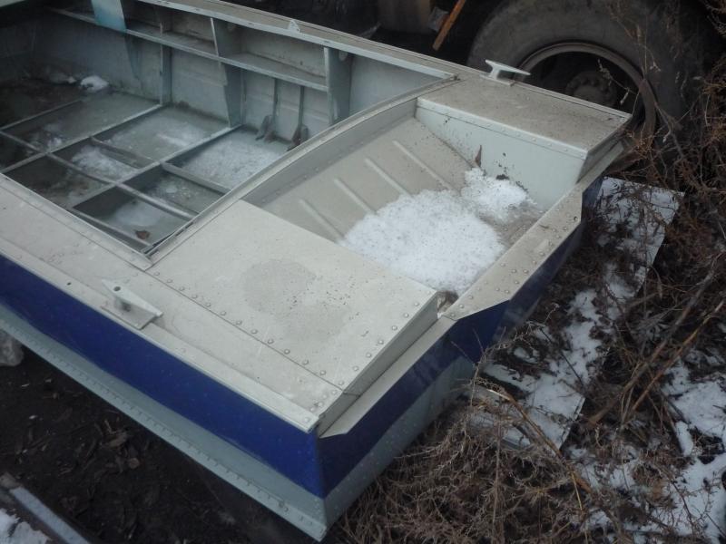

По 3-ей фотке - в верхних углах - дырки , через них 2 струны (шпильки от 12 до 18) в трубе (лучше квадратной, но круглая тоже нормально, например советская лыжная палка или кусок раскладушки тех же годов) в второй переборке с стороны переборки - лучше П образная, но если нет то уголок 40х40х2(3 лучше) 1.5 м от борта до борта, приклёпанная любыми заклёпками к переборке. если мотор будет до 50 л/с и весом до 110 кг , на ваш век такого усиления хватит.

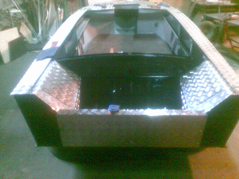

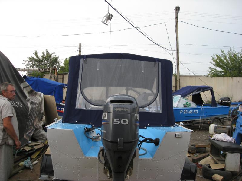

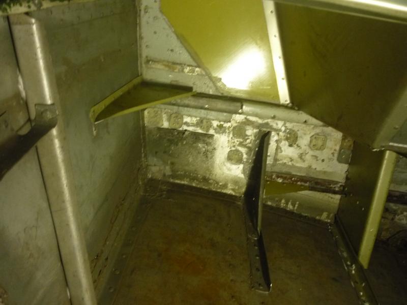

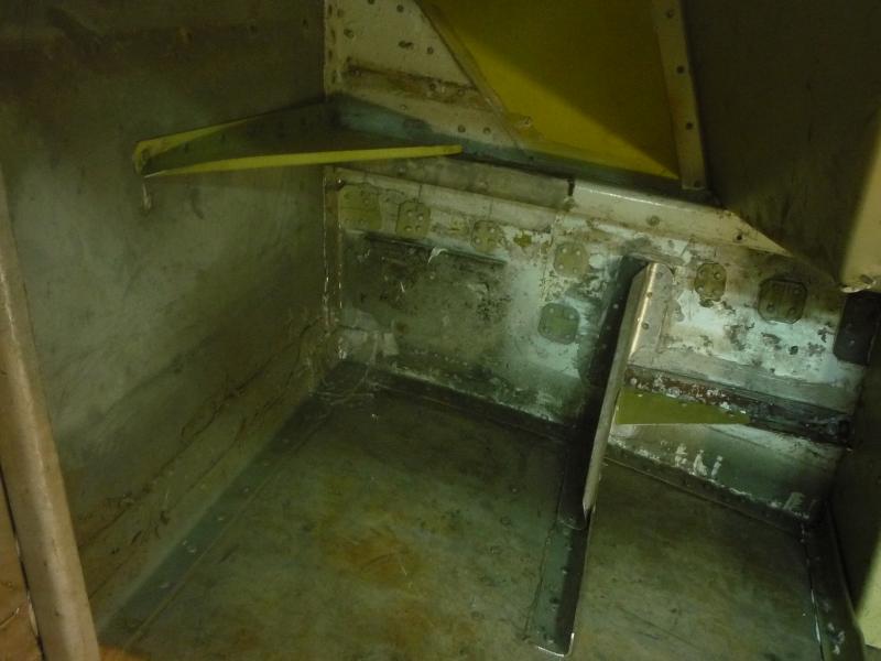

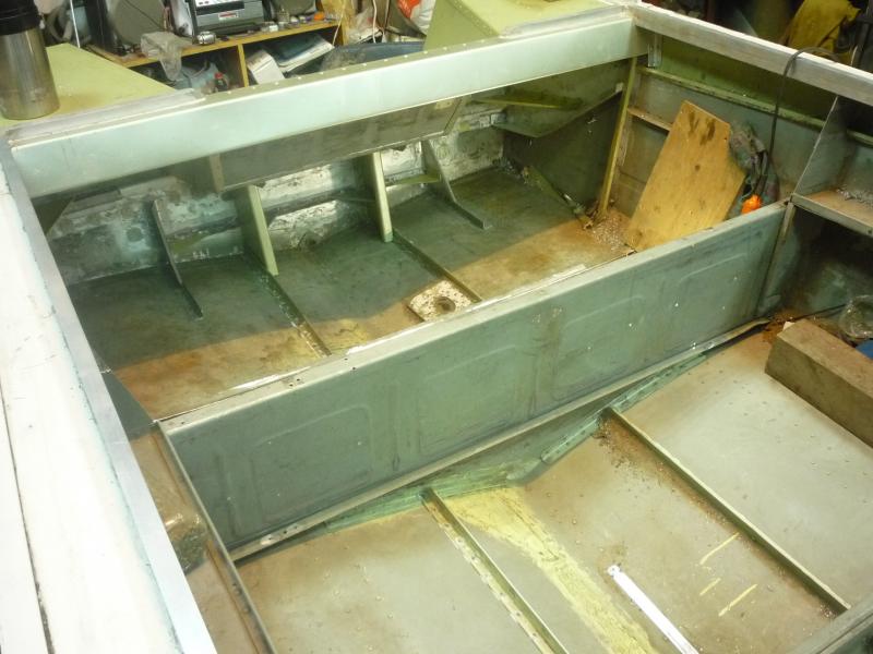

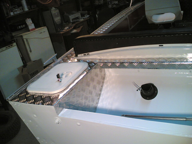

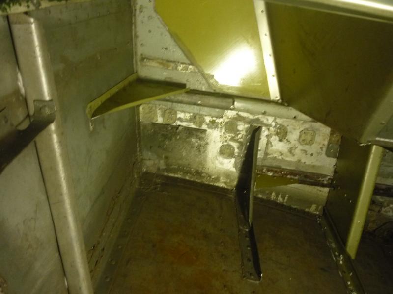

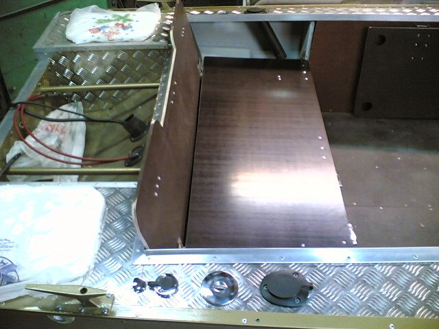

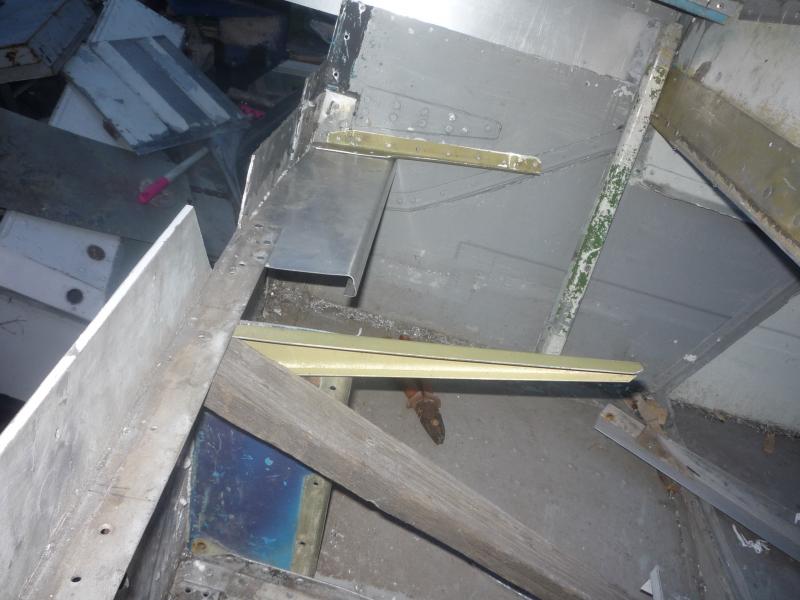

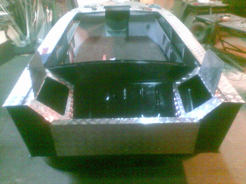

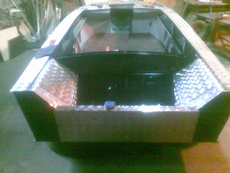

Есть такой термин как инерция мышления , в моих транцах нет дерева совсем, только метал . Вот старая конструкция переделки транца под L ногу на Прогрессе . силовая коробка - клин снаружи . Далее придумали как увеличить угол наклона транца до 15 град. и силовую коробку убрали внутрь . точнее всю конструкцию рецесса включили в силовую схему, что естественно снизило вес и трудоемкость, из за отсутствия лишних деталей , в том числе и сливных трубок , по скольку всю воду слить они не позволяли и в углах оставался налет грязи. Что бы удалить грязь решили убрать все препятствия сливу воды, естественно не в ущерб прочности , на данный транец можно по расчетам вешать 140 сил , на 6 Амурах весят уже по несколько сезонов 115 Ямахи и Сузики , 100 и менее сил не помню количество ,за сотню - ни одного разрушения за четверть века . В какой то теме показывал всю поэтапную сборку транца, если нужно надергаю фоток .
9 555
4 762
:) Да на этих фото всё понятно.Я про другие ,ранее вставленные.Такие короба "усилители" я тоже применяю,но только они у меня функциональны ;)
Сергей вот если уж вы ставите шпильки, для якобы усиления транца , почему их не вставляете в проушины мотора в место болтов ,это же более естественное место крепления шпильки , вот ни у кого не видел . Кто то неграмотный поставил шпильки и все повторяют незадумавшись , шпильки это не совсем правильное решение , плюс только быстро реализуемое .
9 555
4 762
Спорное изречение по поводу шпилек.Шпильки тоже с умом ставить надо,здесь с тобой согласен.В моторную станину ставить шпильки не практично.А если мотор поднимать или опускать придётся? Не удобно однако.
Володь эту операцию делаешь максимум 3 раза за жизнь комплекта мотор лодка в начале , установил - попробывал - поднял на одно отверстие - попробывал - непонравилось, вернул на место , ВСЕ .

Это же хорошо что разные подходы , и очень важно что Владимир делает идеально качественно и продумано , иначе нет смысла с ним долго общаться . Я действительно делаю как МНЕ ЗАХОЧЕТСЯ , но позволить эти хотелки может образование и опыт авиационного инженера конструктора , в юности моделиста . Кумир Бартини . Теперь о красоте . Красота лодки зависит на 90% от покраски , мне же по душе ближе красота КОНСТРУКЦИИ, это когда нагрузки не приходят в пустоту, нет параллельных взаимоисключающих силовых элементов на одну нагрузку и т.д. Не признаю рецессы в виде собачьих ящиков, доску в транце , болото в рецессе . когда пальци на штурвале задевают за стекло или приборную понель . когда нельзя прижаться на рамку лобовика, воизбежании его поломки , много чего могу перечислять , вот это не красиво .
Спрашивают ,отвечаю . навязывать свое мнение не буду - зачем, вот Владимиру и другим показываю свои конструкции , так как Алексей вы ни к Владимиру , ни ко мне приехать на 99% не сможете, из за расстояния, понравиться решения , воспользуйтесь , нет , ну и ладно - я же не поеду вас проверять , и прикалываться . На фотках излишки герметика не убираю специально , что бы видно было, что он вылез из всех щелей и пустот нет , потом естественно все чиститься , и лодка по окончании краситься , для предания красоты. Я вообще то далек от мнения ,что на форуме нельзя часть конструкции фоткать, но не будем обращать на это внимание .

Алексей тогда на счет технической красоты я буду отстаивать свою конструкцию . У меня каждый элемент в транце участвует в силовой схеме .Сила тяги мотора по наикротчайшему пути идет к днищу .
9 555
4 762
Олег !А что её (конструкцию) отстаивать! На неё ни кто не нападает.Силовой набор на фото ,с моей точки зрения очень даже красиво(технически) сделан.Снимаю шляпу!!! Вопрос то был о внешне ,как бы не законченном виде.Ну это дело вкуса,а о вкусах не спорят.
21 409
1 614
И это правильно.
Oleg_samara
18.01.2017
2 903
2 490
Разьве здесь проллеживается незаконеность , я претендую на отсечение всего лишнего .
